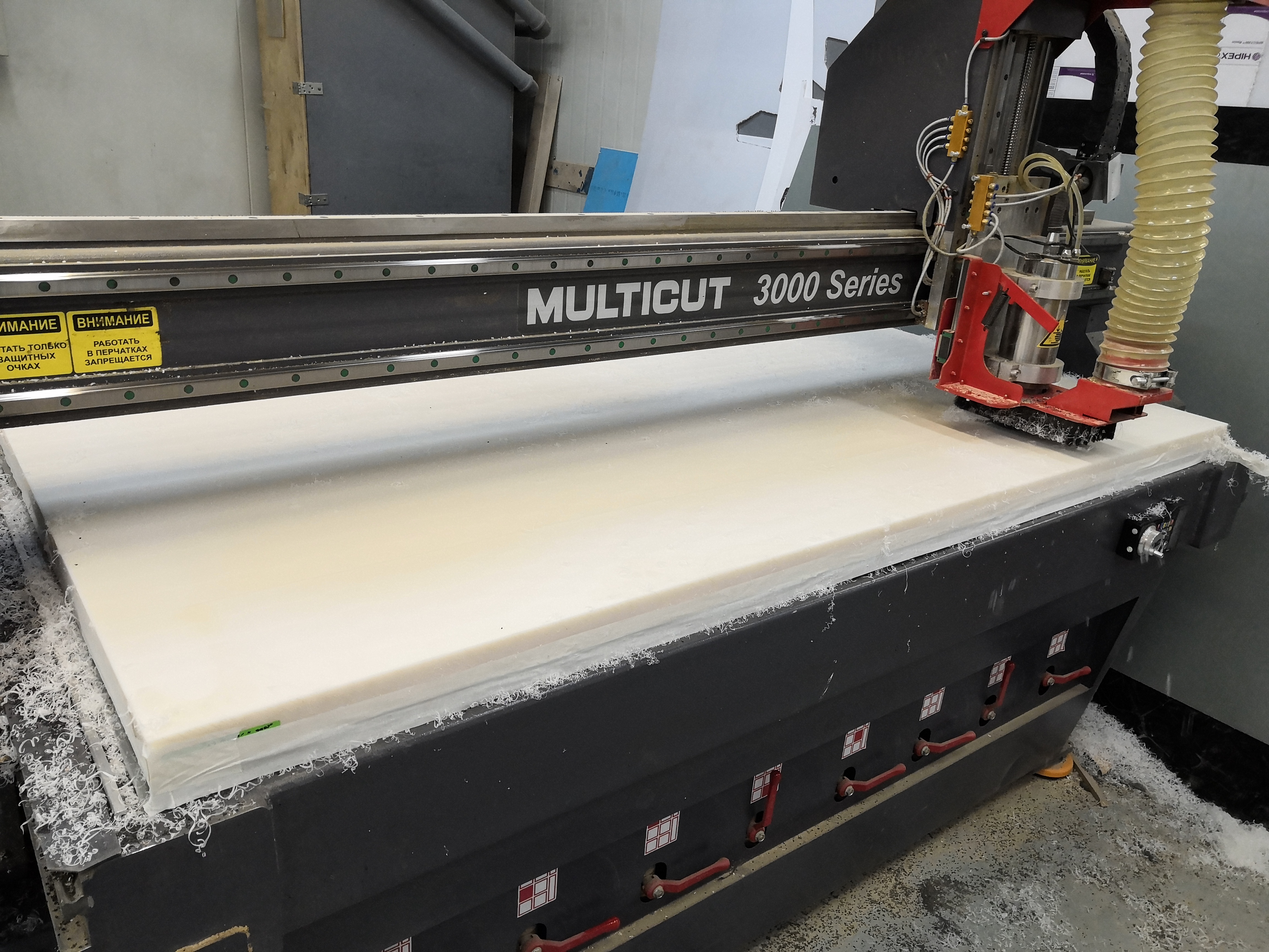

Сковородочка хорошо прижилась на большом станке например ровнять капролон в больших количествах.

Пришлось снять насадку ие набивает стружкой до упора. Ну и капролон не пылит и не воняет.

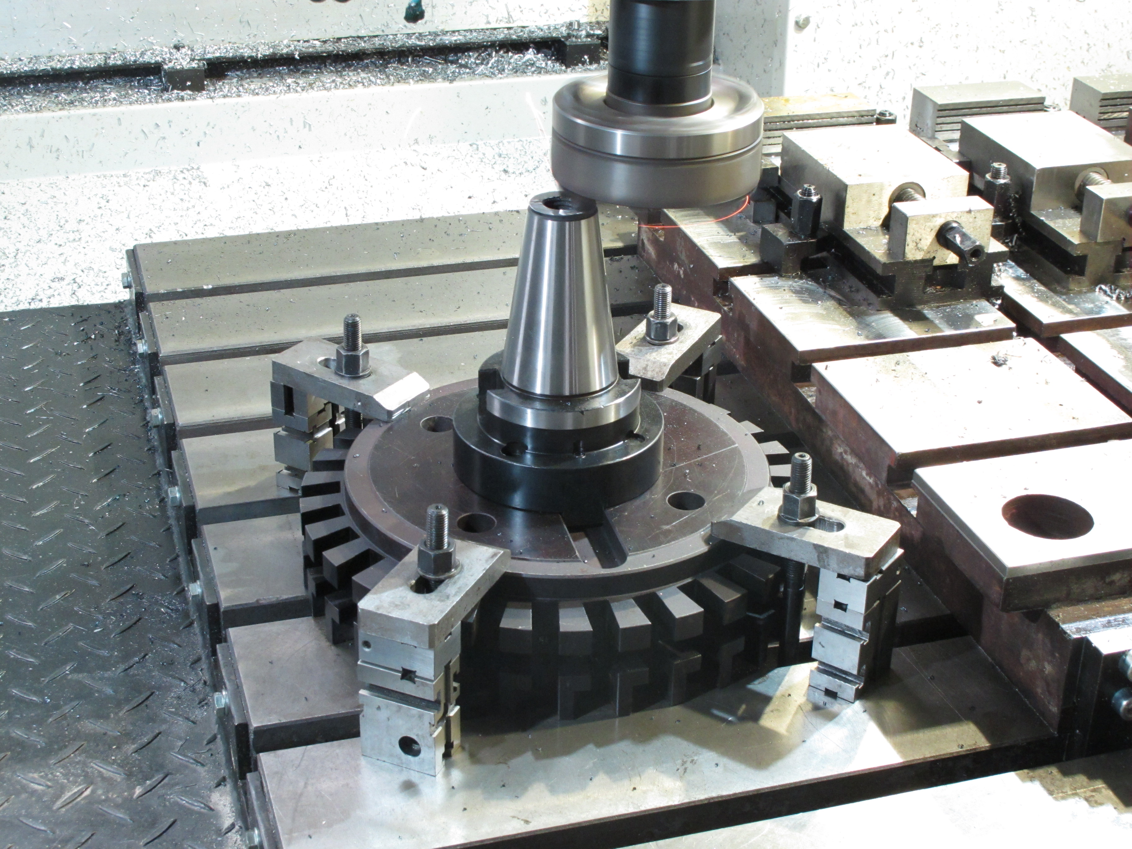

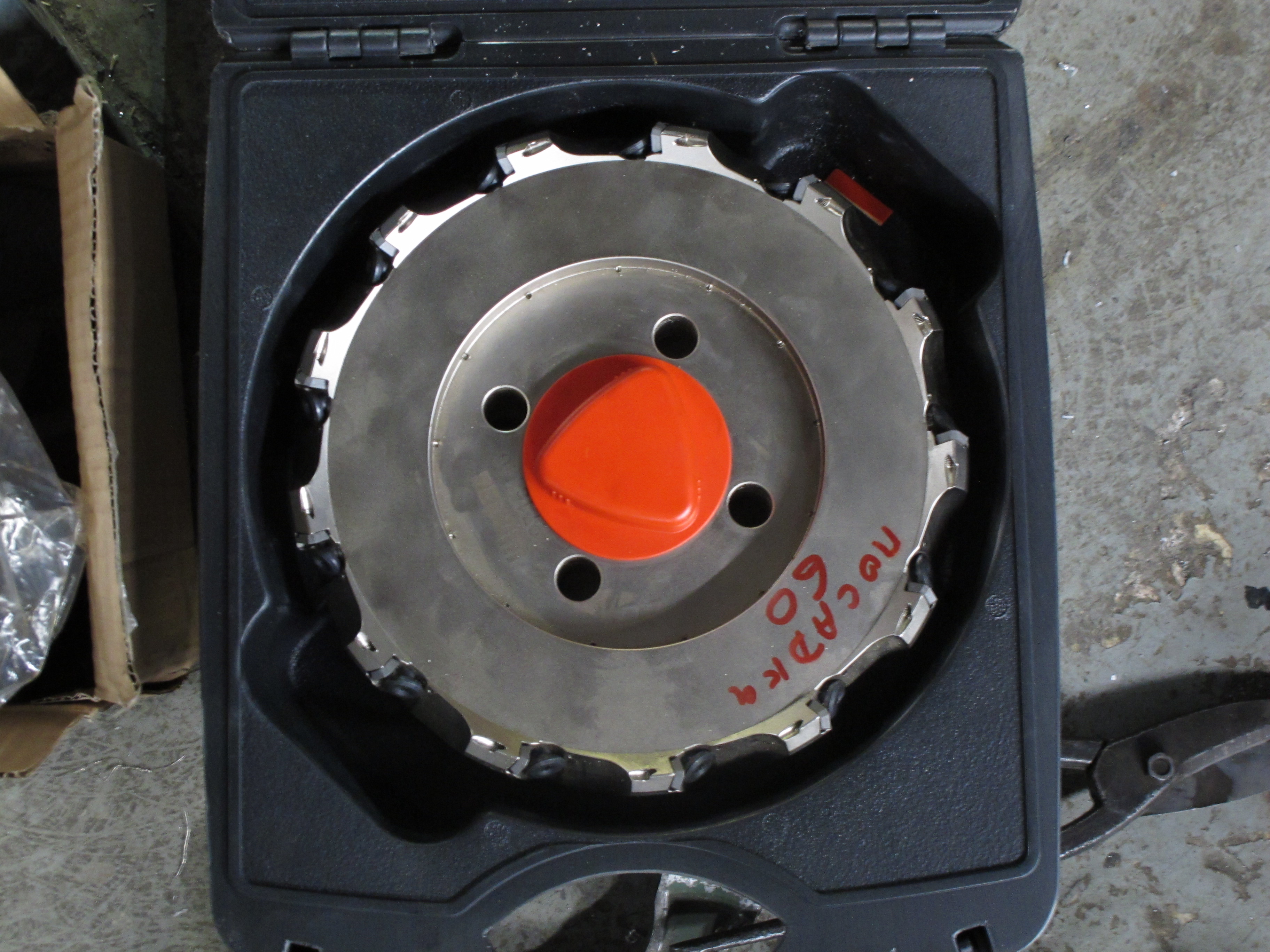

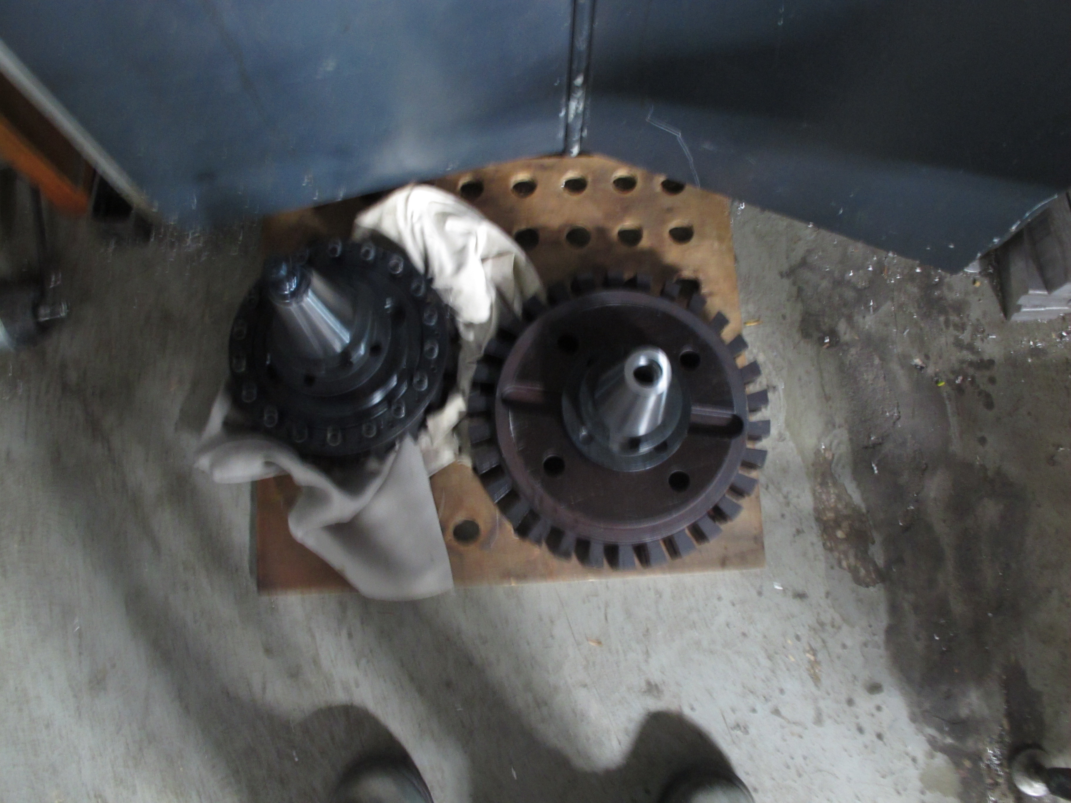

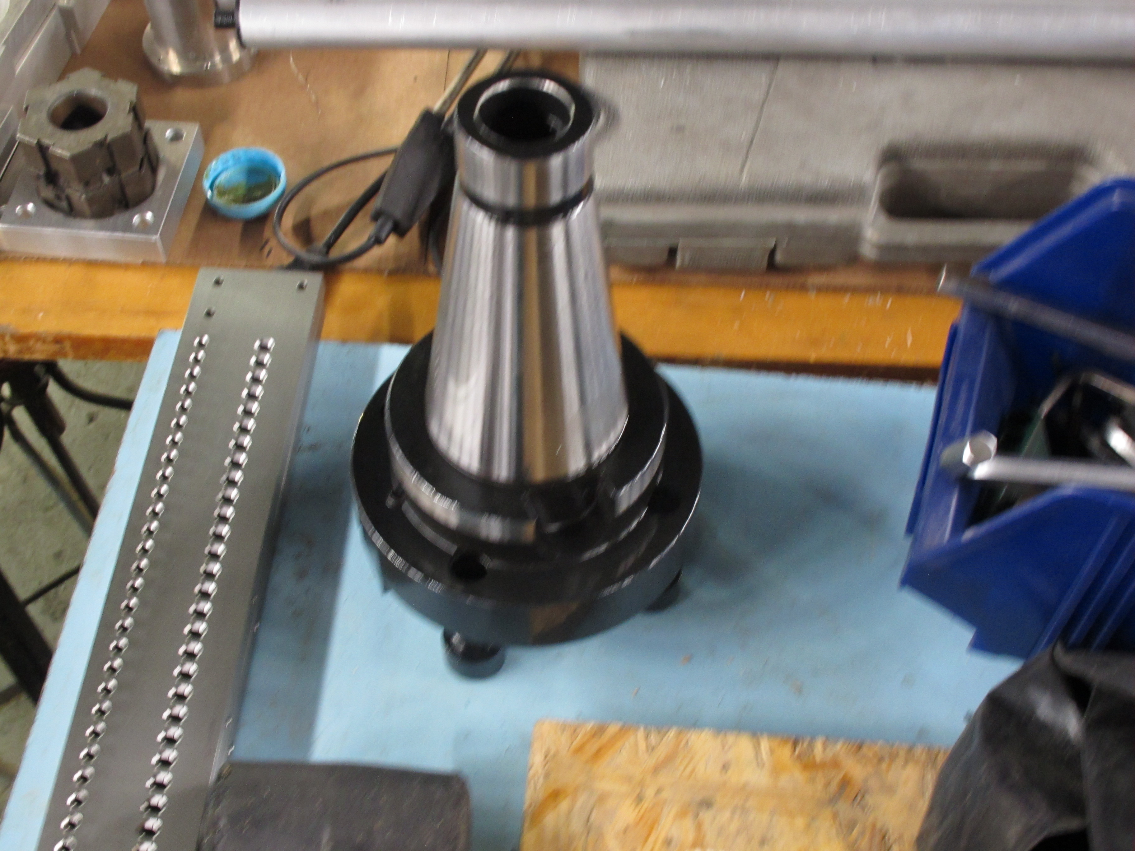

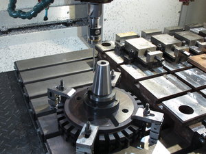

Привезли нам пару заказанных китайских оправок с посадкой 60мм. Поставщики чего то напутали и вместо BT привезли ISO c цилиндрическим хвостом. Решили его ампутировать, а то, что нет захвата под манипулятор - не беда. Он все равно не сможет такой вес поднять. Так что придется руками ставить.
Вот что было.
IMG_3996.JPG (5975 просмотров) <a class='original' href='./download/file.php?id=161855&mode=view' target=_blank>Загрузить оригинал (2 МБ)</a>
Вешать будем это.
IMG_3995.JPG (5975 просмотров) <a class='original' href='./download/file.php?id=161856&mode=view' target=_blank>Загрузить оригинал (2.1 МБ)</a>

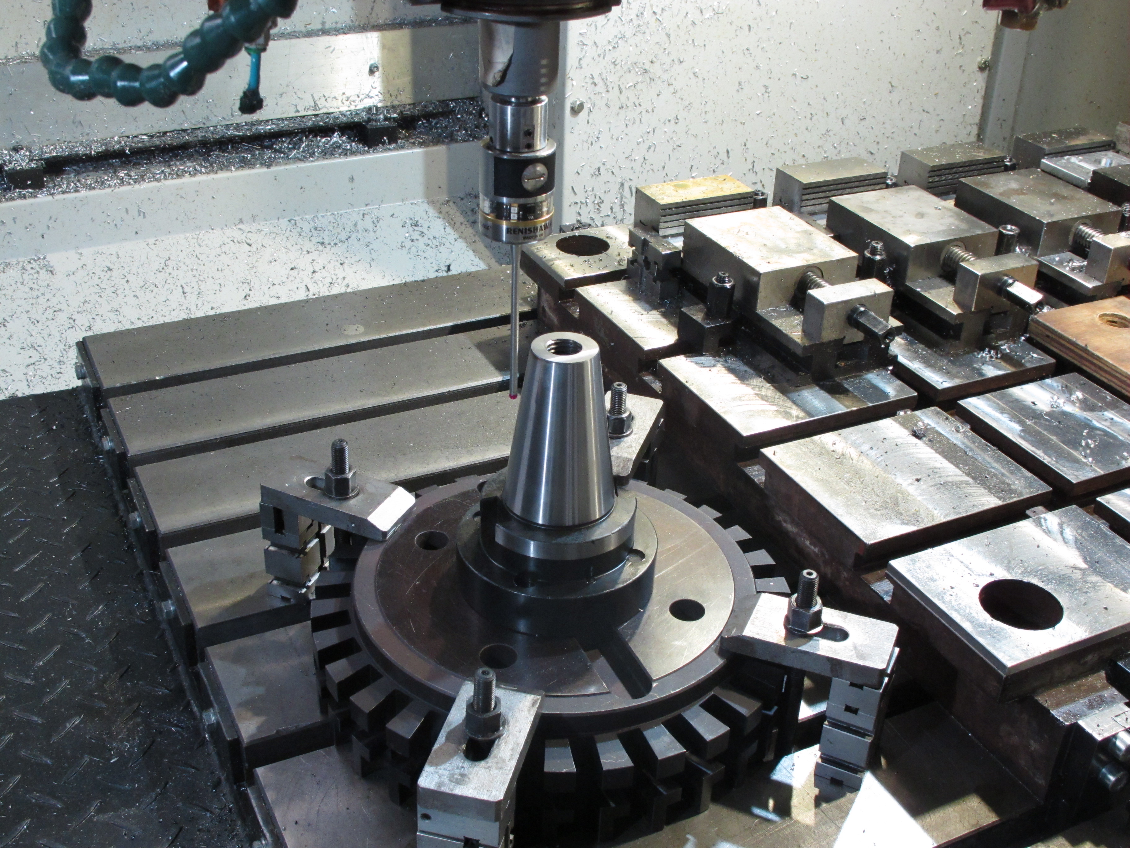

Подчистка торца после обрезания болгаркой
IMG_3998.JPG (5975 просмотров) <a class='original' href='./download/file.php?id=161859&mode=view' target=_blank>Загрузить оригинал (2.34 МБ)</a>
Дорезана резьба М24 под штревель, смотрим, что получилось.
В качестве опоры использован корпус сборной фрезы 320мм диаметром. Она то же будет использоваться.
IMG_3999.JPG (5975 просмотров) <a class='original' href='./download/file.php?id=161860&mode=view' target=_blank>Загрузить оригинал (2.51 МБ)</a>
Потом сделали отверстие для центровки штревеля.
Получилось это.
IMG_4001.JPG (5975 просмотров) <a class='original' href='./download/file.php?id=161861&mode=view' target=_blank>Загрузить оригинал (1.9 МБ)</a>
Осталось купить упрочненные болты М14 для крепления и научиться все это хозяйство балансировать.
Грузики для балансировки есть штатные 3 штуки для каждой фрезы.

Alex на 3-4 фото тисочки, как они вам? у меня такие есть, когда их покупал, говорили что не очень, губка подымает деталь. Дорабатывали их, или всё нормально "с коробки"?
dpss-2
Сообщения: 538
Репутация: 305
Настоящее имя: Alex
Re: Сковородочка
Сообщение dpss-2 »
Тиски откровенно хреновые. Мы их давно купили по случаю с хранения штук пятнадцать за не дорого. Губки болтаются, высоты все разные, винты иногда подкусывает. Нужно разбирать и перешлифовывать, но некогда. Там они стоят на съемной чугунной плите, которая по верх основного стола для предварительного обдира длинномера. Уже принято решение переходить на быстросменные зажимы Эрова и под них будут соответствующие нормальные тиски.

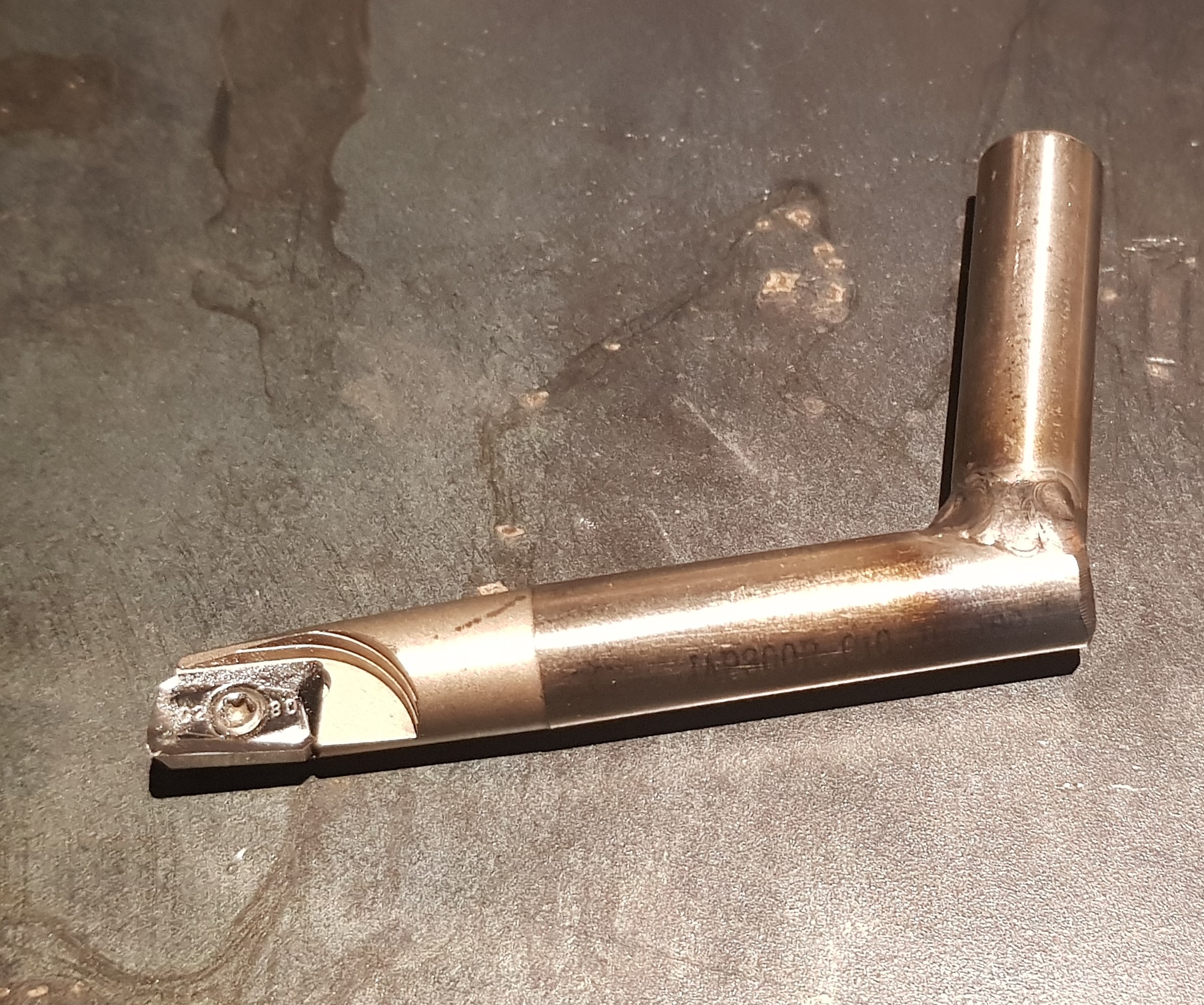

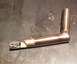

Мой вариант ровнялки лицевой поверхности ( не удержался таки)
Диаметр захвата 100+мм, сменные пластины, хвостовик 10мм.
Если кто желает - велкам в личку :good:

Надо было приваривать посередине обрубка) чтобы ось проходила через центр масс, так сказать...
Re: Сковородочка
тут уже наглость выше моей 50й
