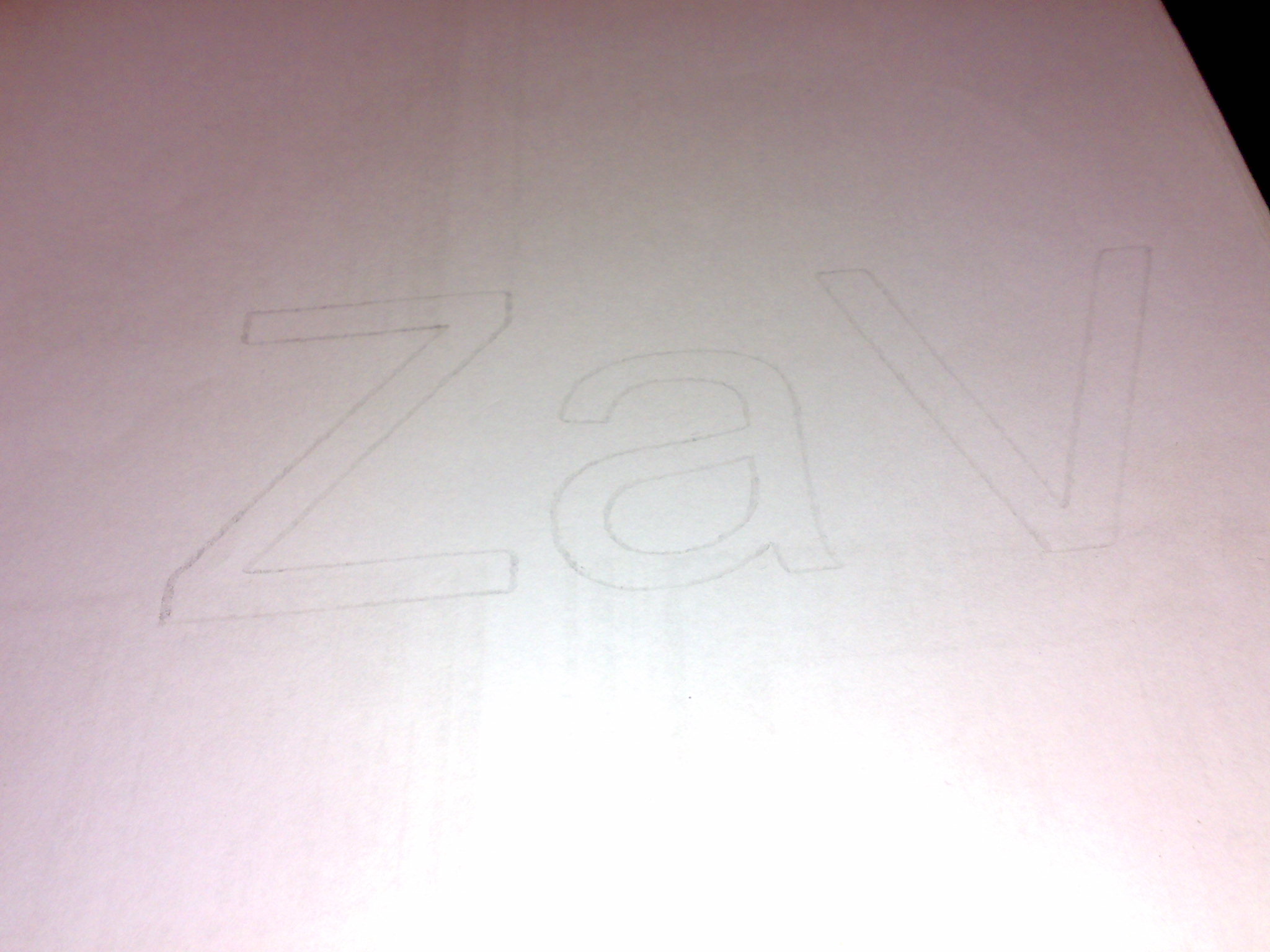

Re: Бюджетный ЧПУ 1000(1150(1600)) х 650
Фотку сделай того, что получилось нарисовать!
Как в итоге ремень натягивал? Не люфтит?
Странно, что опять микруха взорвалась... ты уверен, что это не из-за превышения возможностей драйвера? сколько он ВА держит, и какие параметры движков?
master_70 писал(а):движки на 3А контролер на 2.5А.
Как бы не очень хорошо...
А при каких условиях микруха взорвалась, стоял, ехал, разгонялся, тормозил?
master_70
Сообщения: 1922
Репутация: 317
Откуда: Московская_обл
Сообщение master_70 »
вот ссфоткал, то что он нарисовал
как оно по скорости со стороны смотрится
эт нормальная скорость . или медленно еще.?
купил сегодня регистратор для поездки
вот теперь буду снимать на него в ХД а не на телефон
карандашь сломанный . не стал снимать и точить. графит там простоболтался
при настройке оси Z , воткнул в стол. :hehehe:
230420121706.jpg (3280 просмотров) <a class='original' href='./download/file.php?id=5194&mode=view' target=_blank>Загрузить оригинал (294.92 КБ)</a>
http://www.zavetrom.ru
master_70
Сообщения: 1922
Репутация: 317
как и в прошлый раз
поехал делать уп и на подьеме оси Z она щелкнула
но в этот раз как семечка на сковородке
а в прошлый аж плата подскачила
. да и хрен с ней \ куплю микруху и перепаяю
зато не драйвер нормаьный спалил.
что былобы печальней
но непонятна пока причина палева для меня
