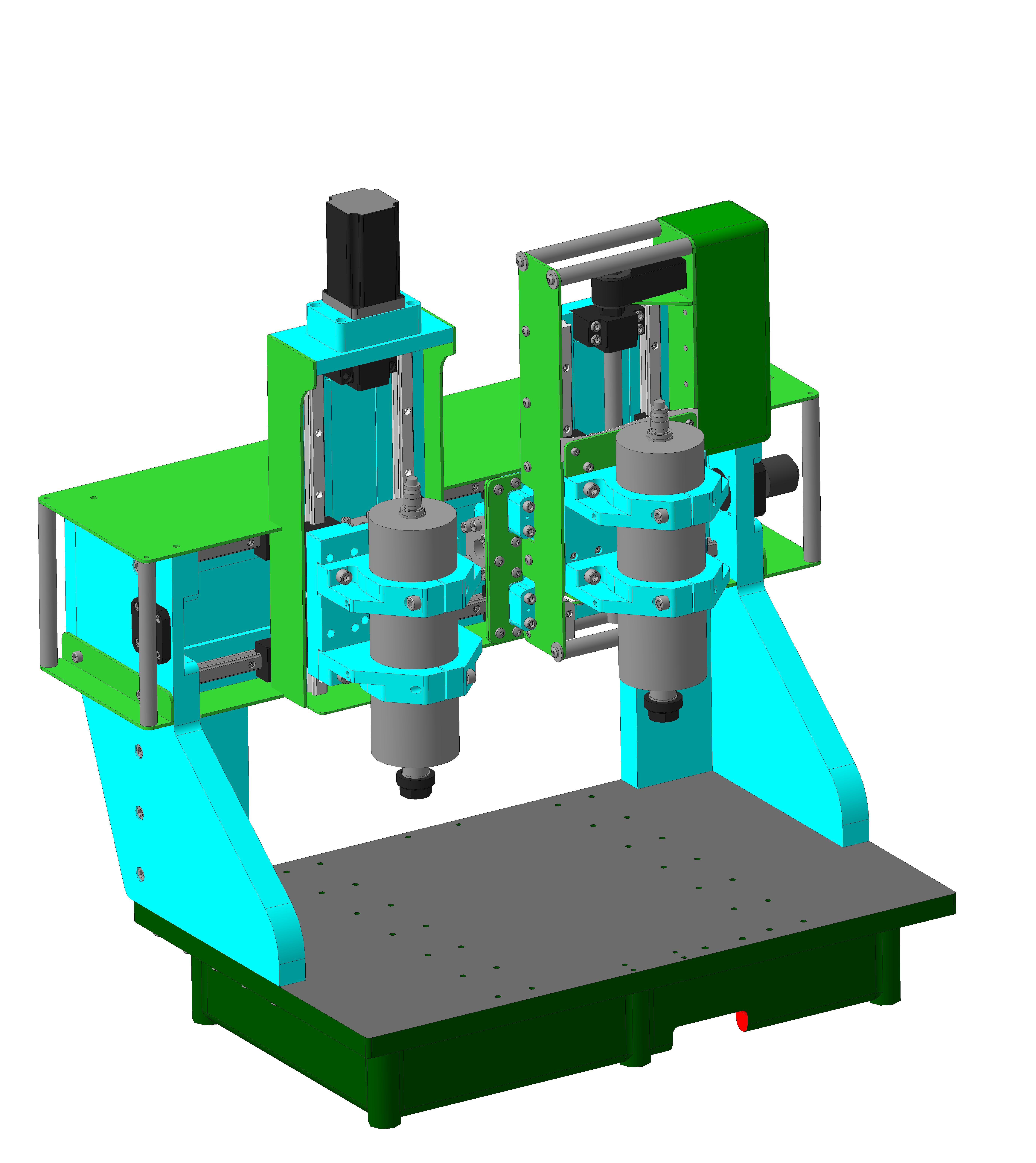

Блин сначала ломал голову, что выбрать полимер гранит, или поверочную плиту, теперь ломаю голову над защитой по Z. C лентой получилось и правда заморочно, хоть и эстетично, с гофрой вроде проблем меньше, но она не дает доезжать оси Z В низ на 30мм, из-за чего придется увеличить вылет шпинделя на 12мм, а он в данной конструкции и так большой. Да и портал придется снова пересмотреть.
портал из 5 деталей.jpg (2035 просмотров) <a class='original' href='./download/file.php?id=115496&mode=view' target=_blank>Загрузить оригинал (1.2 МБ)</a>
Re: По мотивам станка на поверочной плите 400Х300Х130
То что снизу жрет место это полбеды сверху там тоже все плохо стыкуется. Рисовал както станки с гофрами но ничего путного так и не смог родить.

я себе просто увеличил боковые рёбра для защиты
Ребра тут ничего не спасут нормальная гофра П образная с зацепом на рельсы.

frezeryga писал(а):сверху там тоже все плохо стыкуется.
Сверху вроде состыковал, меня устроит, но вот сейчас возникла проблема, стыковки оси Z и портала, меня не оставляет идея 20го винта и 15х направляющих, а одно с другим очень плохо стыкуется, может есть варианты усиленных опор под 16й винт, а то я что то не находил.
SYK смотрите там вроде есть опоры на 4 подшах. Либо делать самодельные.

frezeryga писал(а):Ребра тут ничего не спасут нормальная гофра П образная с зацепом на рельсы.
Я на рельсы специально не делал, чтобы они свободные были и использовал не П-образную, а плоскую.
Эта вторая плита при конструкции лента перед порталом убивает еще одного жирного зайца она позволяет отодвинуть портальную ленту вперед и ставить прямой привод. Без нее верхняя портальная нержа пересекает плиту Z и вынуждает делать в ней паз.
Плоской гофре нужен упор спереди иначе она может вывалится вперед. Любой гофрозащите нужны направляющие которые не позволяют ей встать раком.

frezeryga писал(а):Плоской гофре нужен упор спереди иначе она может вывалится вперед. Любой гофрозащите нужны направляющие которые не позволяют ей встать раком.
как раз боковые пластины и есть направляющие, а упор спереди будет крепится к ним.

как не крути, гофра проще, но место под неё нужно.
Тогда получится как на китайстанках набиватся будет за этот упор. Китайцы любят такую схему делать она самая дешманская но и самая убогая.
Нифига не проще в конечном итоге если все моменты учитывать.

frezeryga писал(а):Либо делать самодельные.
Я так понял проблема 12й опоры в маленьком подшипнике? Следовательно если делать свои опоры, то нужно взять два подшипника более тяжелой серии с таким же внутренним диаметром? Если делать опоры самому, то скорее всего только фланцевые точить.
Да 15я простая опора тоже гнется почти также потому я бы на 4х подшевые смарел.

frezeryga писал(а):Да 15я простая опора тоже гнется почти также потому я бы на 4х подшевые смарел.
Может бредовая идея конечно, а что если взять опору FK20, изготовить втулочку на 16й винт, и соединить все это? Как бы всего одна втулка нужна.
Идея хорошая но как уже говорил 15я опора не намного жесче.
И для чего такой геморой, если собрались опоры усиливать, то тогда и винт в натяг делайте.

frezeryga писал(а):Тогда получится как на китайстанках набиватся будет за этот упор. Китайцы любят такую схему делать она самая дешманская но и самая убогая.
ничего не будет набиваться, не забывай, у меня обратка ;)
