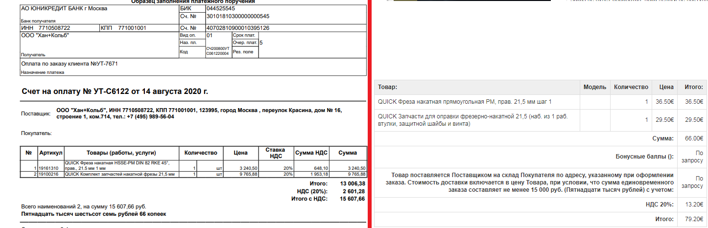

К сожалению запчасти дороже ролика в трое! Ну это если кому интересно. Два дня пытался выяснить, не ошибка ли то, что с сайтом ролик совпадает по цене, а запчасти нет, при чем кардинально. В общем на сайте старый артикул, а в счете новый. Новый твердосплавный, старый просто сталь какая-то.
Думаю понятно, что в левой части скрина счет, а в правой оформленный на сайте.
Думаю попробую сам сделать запчасти))

Офигенные цены, да. Значит делай сам из бронзы.
