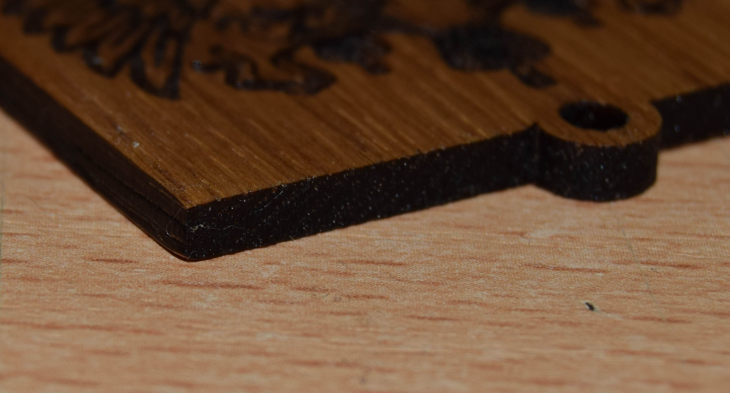

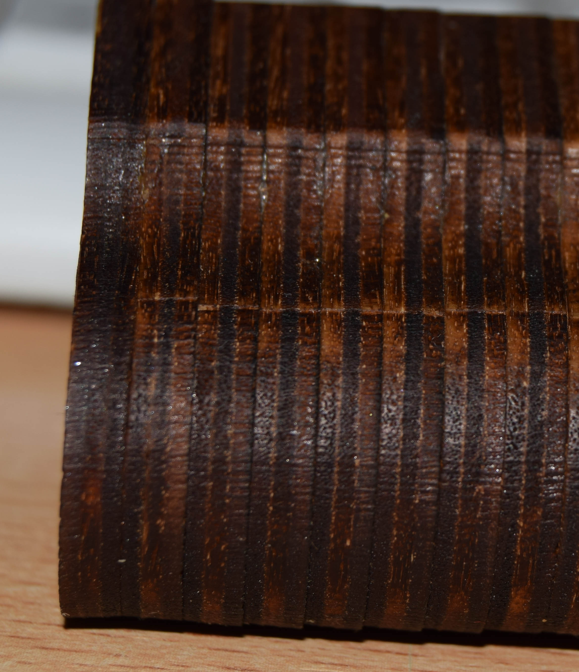

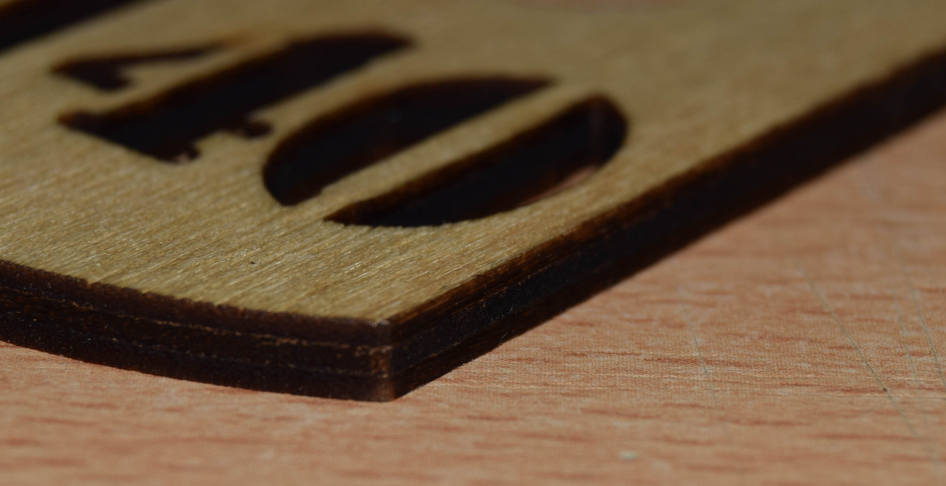

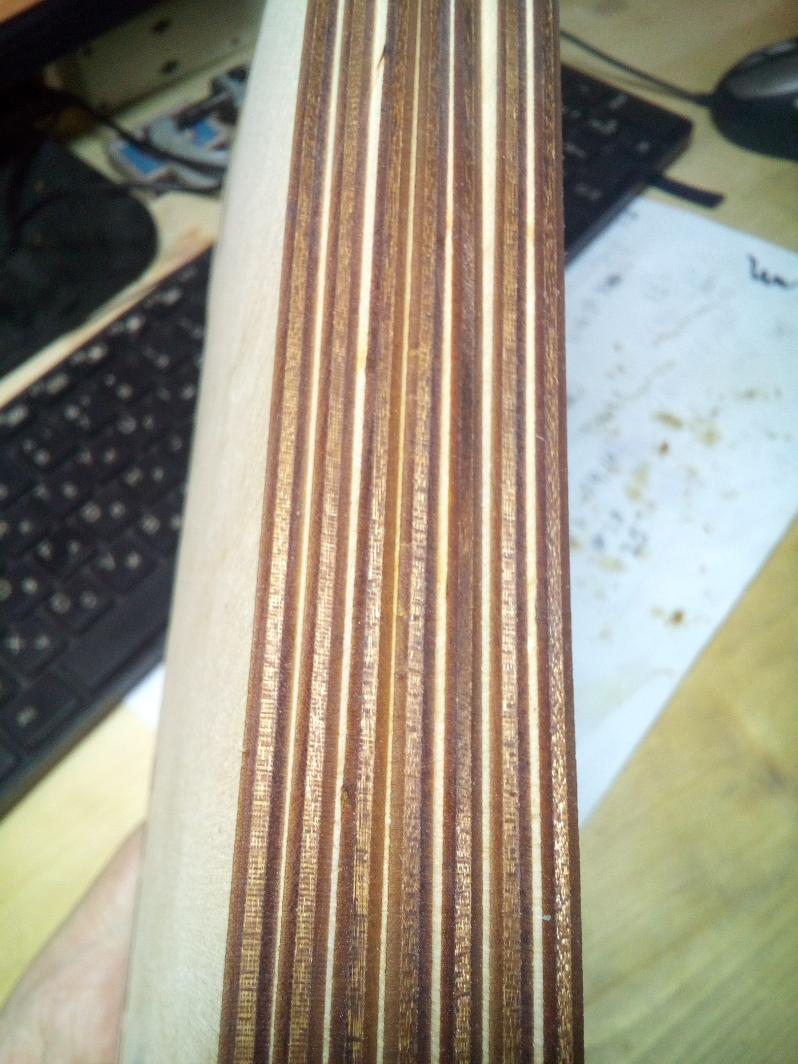

Vladimir 2011 писал(а):А можно попоробней? Компрессор от холодильника обеспечивает удаление сгоревшего материала?
Можно фотки, как выглядит край у резанной фанеры?
Да никаких чудес:
DSC_0886.JPG (3528 просмотров) <a class='original' href='./download/file.php?id=97793&mode=view' target=_blank>Загрузить оригинал (493.9 КБ)</a>
DSC_0887.JPG (3528 просмотров) <a class='original' href='./download/file.php?id=97794&mode=view' target=_blank>Загрузить оригинал (236.65 КБ)</a>
DSC_0888.JPG (3528 просмотров) <a class='original' href='./download/file.php?id=97795&mode=view' target=_blank>Загрузить оригинал (229.13 КБ)</a>
DSC_0889.JPG (3528 просмотров) <a class='original' href='./download/file.php?id=97796&mode=view' target=_blank>Загрузить оригинал (293.04 КБ)</a>

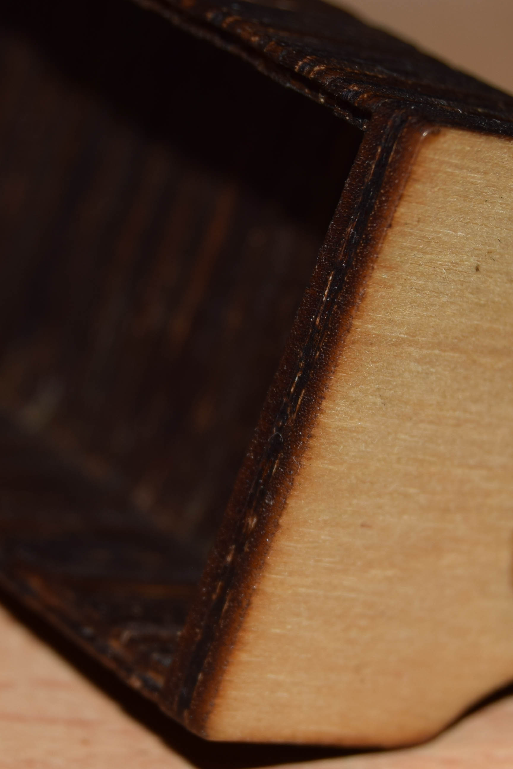

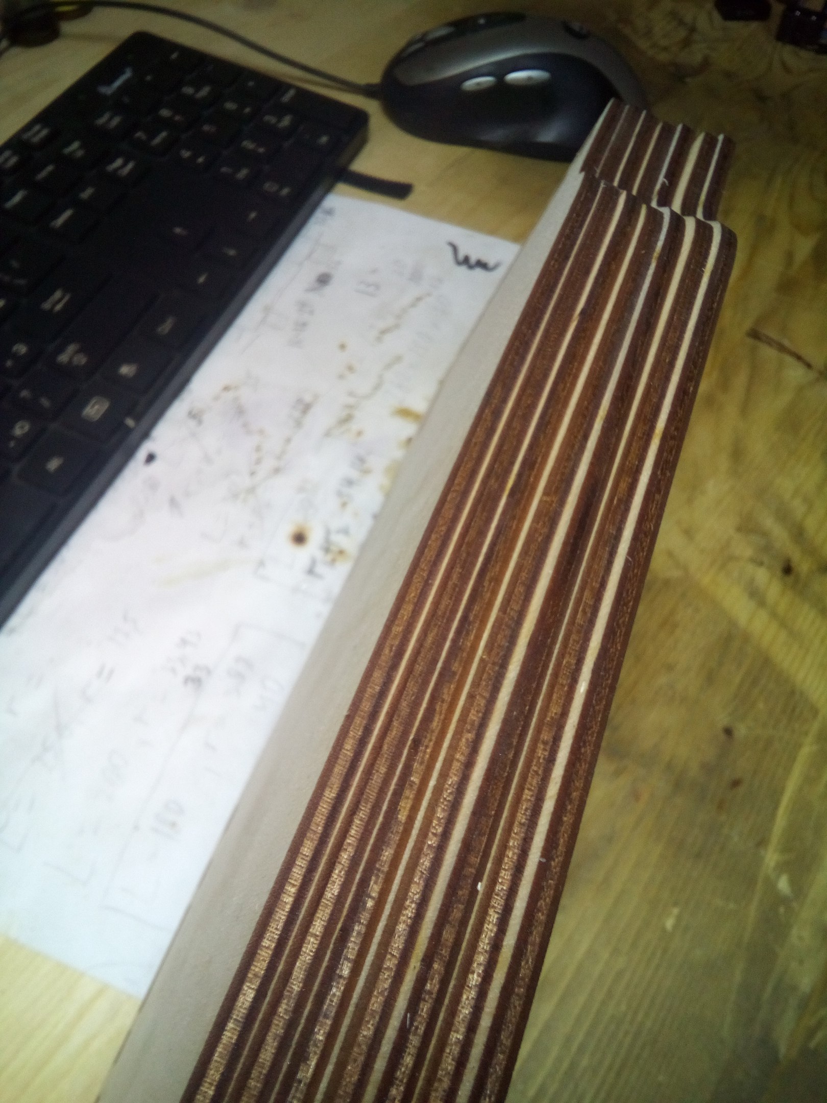

так после "взрослого" компрессора, около 0.5атм.
EgaTy4SAZp4.jpg (3517 просмотров) <a class='original' href='./download/file.php?id=97798&mode=view' target=_blank>Загрузить оригинал (636.2 КБ)</a>
X_kiLVMVq7s.jpg (3517 просмотров) <a class='original' href='./download/file.php?id=97799&mode=view' target=_blank>Загрузить оригинал (515.64 КБ)</a>

если я прочитал нужный пост, то они как раз верны. Скорость важна. Я работал на станке 80W труба+45W компрессор и на 100W труба +100W компрессор, рез получается как у arkhnchul, скорость 30мм/с, компрессор в первом варианте самый дешманский, он почти ничего не дует, но даже этого "почти" достаточно. На моем же станке 40W труба и скорость реза 5-7мм/с, за это время материал в зоне реза успевает обуглиться от температуры, примерно тоже самое получается на мощных трубках, если снизить скорость. И примерно тоже самое получается с поролоном: если поставить высокую скорость, то рез чистый и почти не липнет, если же снизить скорость, то мало того, что рез получается весь в коричневой липкой субстанции, которую уже никак не убрать, так он ещё и загореться может.
Напоследок опять мои 5 копеек: если нужно чистый рез, то на помощь придёт фрезер, а от лазера чистого реза не будет, хоть там 1, хоть 20 атм.

трубка 100вт, мщность выставлена 85, 1000мм/с. Можно и быстрее, но фанера фиговая, и чтобы гарантированно прорезать все сучки и вставки, приходится вот так.

извиняюсь, в минуту конечно)) считал тут пару фиговин, запутался уже, где какие единицы)
вообще это весьма медленно для такой трубки, но все упирается в материал. Фанера с сучками во внутренних слоях и заплатками на внешних. Плюс еще кривая. Я обычно на стол кладу сразу целый лист 1550х1550, что могу прижимаю по краям, но при резке габаритные детали радостно искривляются и приподнимаются над плоскостью, и, чтобы не воткнуться в них головой, ее приходится поднимать - привет, фокусировка. Так и живем.
