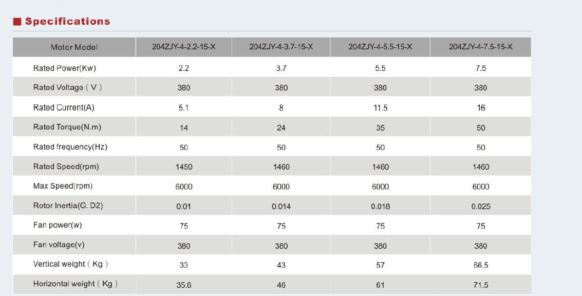

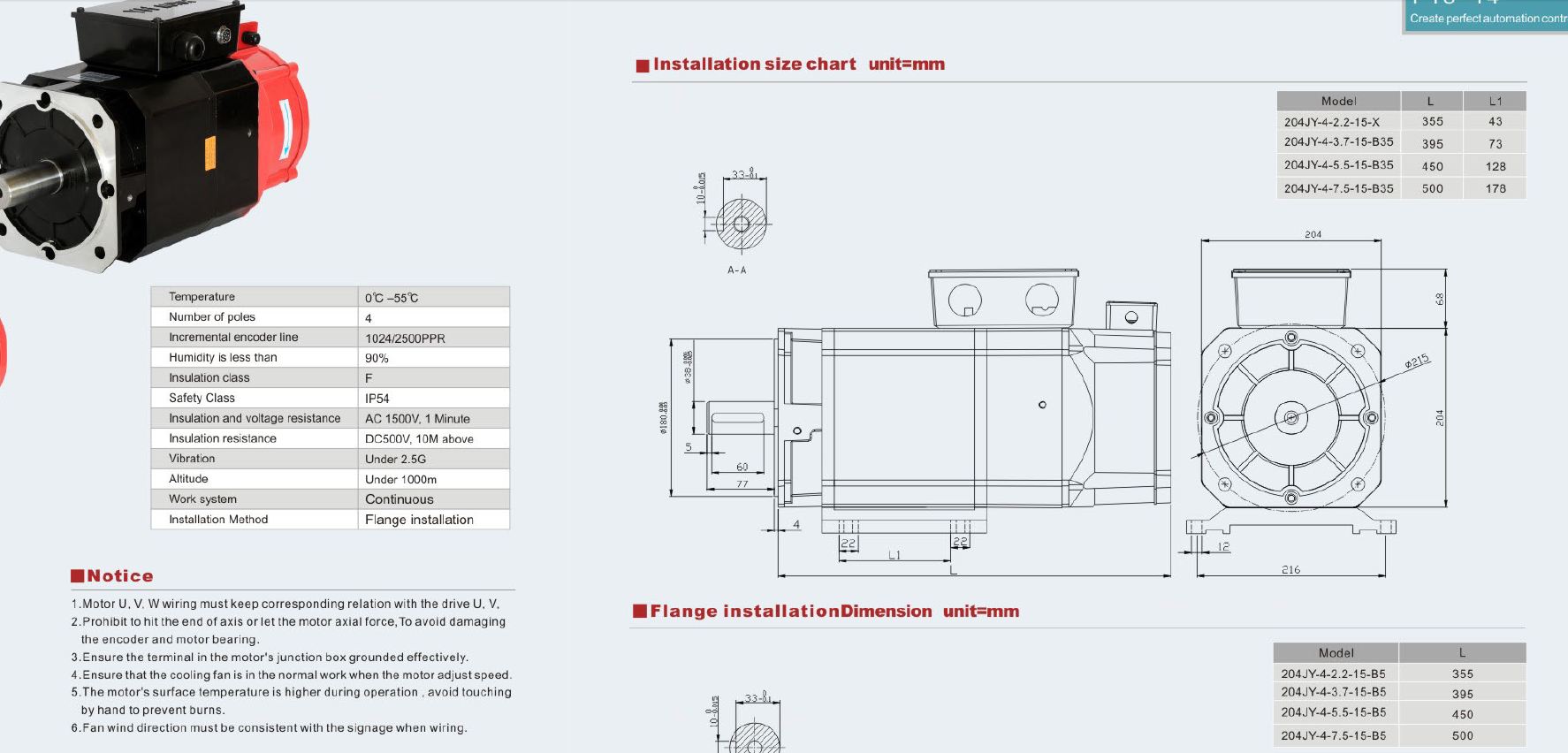

error101
Сообщения: 39
Зарегистрирован: 14 май 2013, 15:04
Репутация: 5
Настоящее имя: Макс
Re: сервы, шпиндели, частотники, из Китая
Сообщение error101 »
Размеры мотора, размеры вала, как подключается, характеристики: диапазон оборотов, момент, какой энкодер. Вообщем максимум возможной информации.

MGG
Сообщения: 3403
Репутация: 1010
Сообщение MGG »
error101 писал(а):Размеры мотора, размеры вала, как подключается, характеристики: диапазон оборотов, момент, какой энкодер. Вообщем максимум возможной информации.
Информация из каталога. При необходимости, можно заказывать с разным диапазоном оборотов и мощностей.
spindle servo1.JPG (3896 просмотров) <a class='original' href='./download/file.php?id=161935&mode=view' target=_blank>Загрузить оригинал (167.15 КБ)</a>
spindle servo 2.JPG (3896 просмотров) <a class='original' href='./download/file.php?id=161936&mode=view' target=_blank>Загрузить оригинал (68.67 КБ)</a>
dtw.moscow@gmail.com

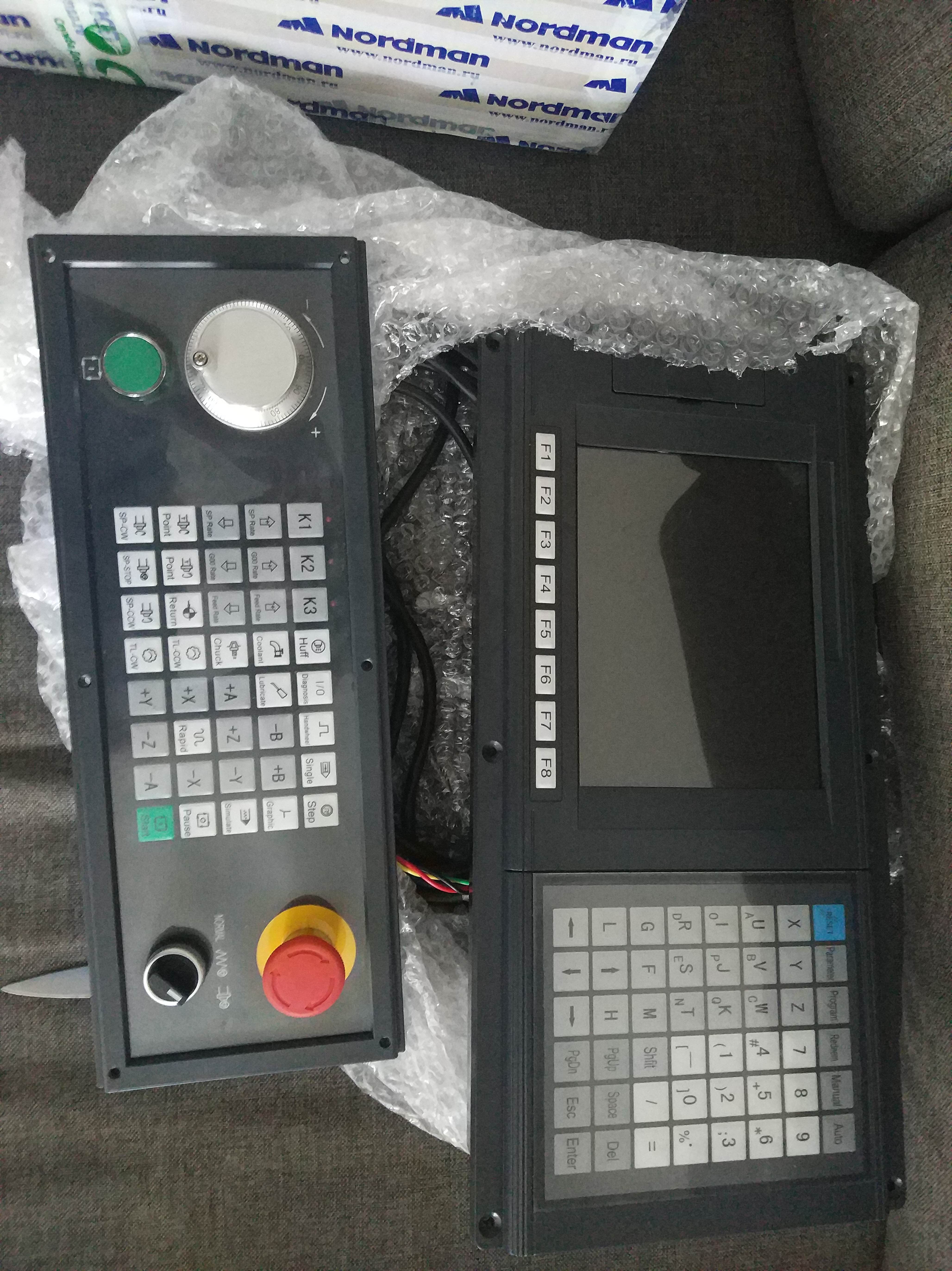

MGG
Сообщения: 3403
Репутация: 1010
Сообщение MGG »
Есть в наличии стойка 1000mdсa на четыре оси, со всеми кабелями, есть комплект кабелей под моторы фирмы что я вожу. С клиентом недопоняли по поводу обратной связи, выкупил обратно, есть небольшие следы монтажа, в работе не была, максимум ей ось вперёд назад шевелили. 65 000 рублей, даю гарантию год.
IMG_20190501_160009.jpg (3828 просмотров) <a class='original' href='./download/file.php?id=162052&mode=view' target=_blank>Загрузить оригинал (1.75 МБ)</a>
botcman
Сообщения: 532
Сообщение botcman »
Привет. Управление степ-дир или _+10В?
MGG
Сообщения: 3403
Репутация: 1010
Сообщение MGG »
Привет, степ дир. Китайских стоек с аналогом нет :)
MGG
Сообщения: 3403
Репутация: 1010
Сообщение MGG »
Короче потыкал, посидел, если быстро не слетит, пока я заказ доделаю, себе поставлю :)
