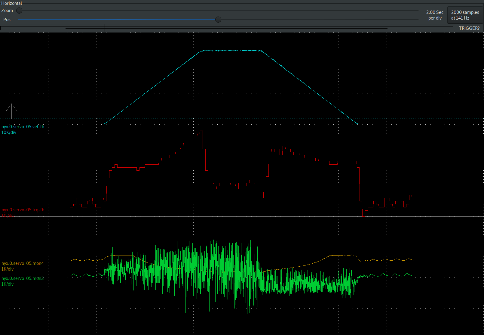

merkwurdigliebe
поковырялся еще. покрутил константы мотора в усилке. попробовал включать-выключать предсказание положения в энкодере - никакой видимой разницы. поднял номинальный ток до 4.8A+1.7A. подколбашиваний на 24к больше не наблюдаю...
edit: пробовал загрубить энкодер с 15 до 12 бит. на скорости - без разницы
пробовал крутить до 32000. работает, ток возрастает с 12% номинала на 24000 до 22% на 32000
порисовал графики:
голубой - скорость
красный - усредненный ток (момент, нагрузка, whatever), в процентах от номинала
зеленый - Iq (0.1%)
коричневый - Id (0.1%)
разгон с 1/c до 24000/c с ускорением 6000/c/c в режиме интерполяции позиции:
24k-int.png (5009 просмотров) <a class='original' href='./download/file.php?id=200572&mode=view' target=_blank>Загрузить оригинал (54.23 КБ)</a>
то же, без интерполяции. кэфф усиления по скорости меньше в 2 раза, по положению - в 3. минимальный ток возбуждения - 50%.
24k.png (5009 просмотров) <a class='original' href='./download/file.php?id=200571&mode=view' target=_blank>Загрузить оригинал (56.8 КБ)</a>
до 10к/c, в интерполяции, с макс частотой выборок 1125Гц
10k-int.png (5009 просмотров) <a class='original' href='./download/file.php?id=200573&mode=view' target=_blank>Загрузить оригинал (50.38 КБ)</a>
не мог понять что за волны на всех графиках на низкой скорости... по-моему допер - это cogging на пазах в статоре. их как раз 18 штук:
cogging.png (5009 просмотров) <a class='original' href='./download/file.php?id=200574&mode=view' target=_blank>Загрузить оригинал (52.89 КБ)</a>
armature.jpg (5009 просмотров) <a class='original' href='./download/file.php?id=200575&mode=view' target=_blank>Загрузить оригинал (22.83 КБ)</a>

вот, крутится до 32крпм. бысрее 32767 усилок не дает, там 16-бит параметры со знаком. можно подпатчить и будет 65535, но стоит ли оно того... :)
