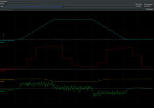

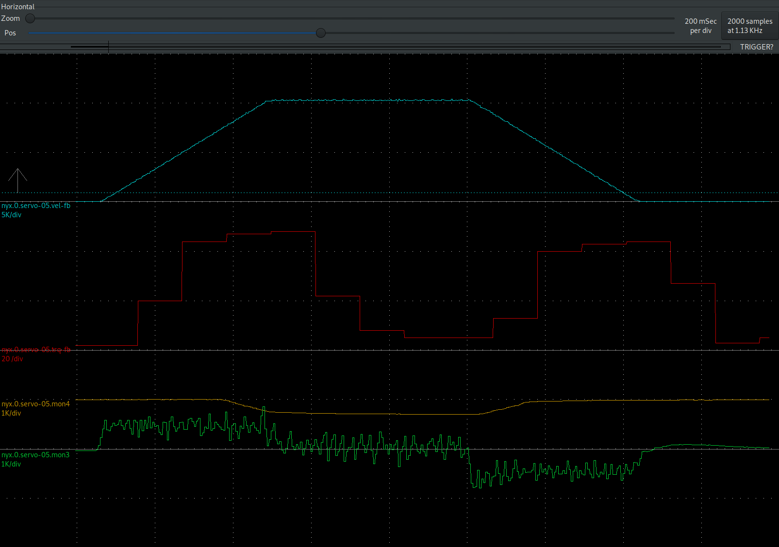

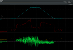

поковырялся еще. покрутил константы мотора в усилке. попробовал включать-выключать предсказание положения в энкодере - никакой видимой разницы. поднял номинальный ток до 4.8A+1.7A. подколбашиваний на 24к больше не наблюдаю...
edit: пробовал загрубить энкодер с 15 до 12 бит. на скорости - без разницы
пробовал крутить до 32000. работает, ток возрастает с 12% номинала на 24000 до 22% на 32000
порисовал графики:
голубой - скорость
красный - усредненный ток (момент, нагрузка, whatever), в процентах от номинала
зеленый - Iq (0.1%)
коричневый - Id (0.1%)
разгон с 1/c до 24000/c с ускорением 6000/c/c в режиме интерполяции позиции:
24k-int.png (4896 просмотров) <a class='original' href='./download/file.php?id=200572&sid=a4fa09fc9354146acd9dc24071480b09&mode=view' target=_blank>Загрузить оригинал (54.23 КБ)</a>

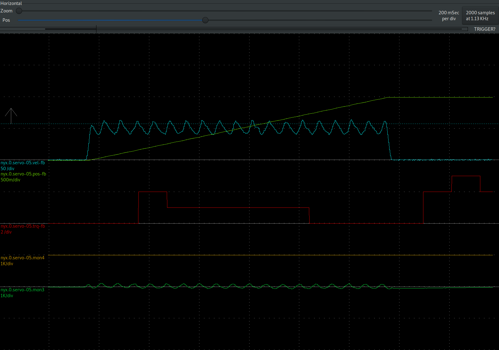

то же, без интерполяции. кэфф усиления по скорости меньше в 2 раза, по положению - в 3. минимальный ток возбуждения - 50%.
24k.png (4896 просмотров) <a class='original' href='./download/file.php?id=200571&sid=a4fa09fc9354146acd9dc24071480b09&mode=view' target=_blank>Загрузить оригинал (56.8 КБ)</a>

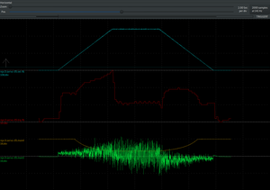

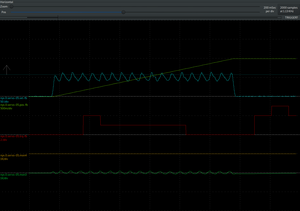

до 10к/c, в интерполяции, с макс частотой выборок 1125Гц
10k-int.png (4896 просмотров) <a class='original' href='./download/file.php?id=200573&sid=a4fa09fc9354146acd9dc24071480b09&mode=view' target=_blank>Загрузить оригинал (50.38 КБ)</a>

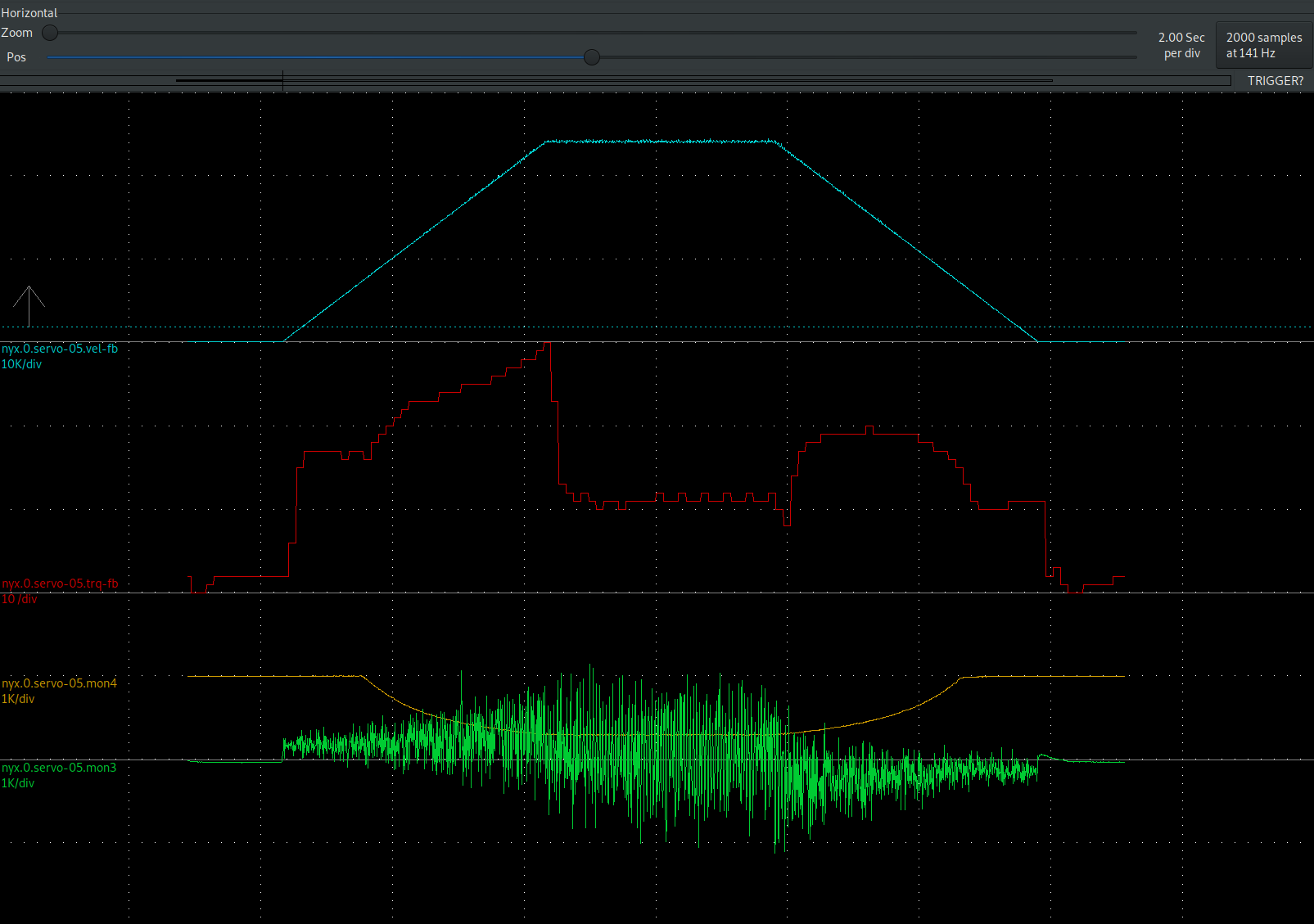

не мог понять что за волны на всех графиках на низкой скорости... по-моему допер - это cogging на пазах в статоре. их как раз 18 штук:
cogging.png (4896 просмотров) <a class='original' href='./download/file.php?id=200574&sid=a4fa09fc9354146acd9dc24071480b09&mode=view' target=_blank>Загрузить оригинал (52.89 КБ)</a>

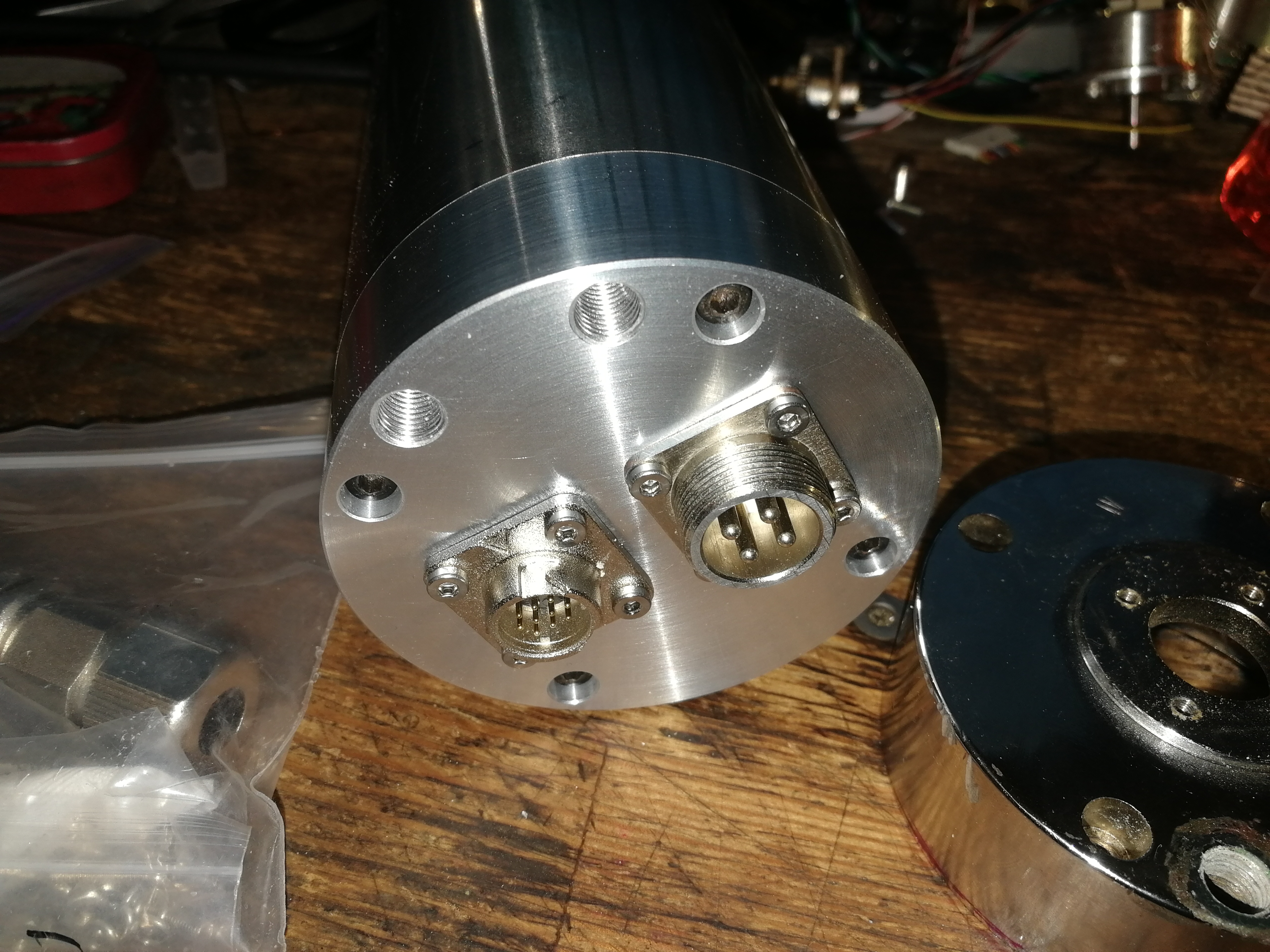

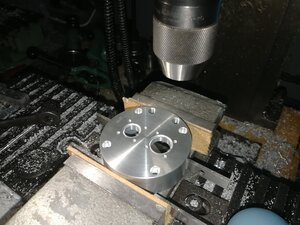

провозился несколько дней с z-index.. у меня есть только мицубисевские PM сервы, все с абсолютными энкодерами. а я пытаюсь эмулировать преобразователь MDS-B-HR (ABZ->serial) который я в глаза не видел... ну в итоге вроде победил. разобрался в прошивке усилка как он один из типов пакетов от энкодера обрабатывает. кроме позиции, энкодер дополнительно шлет флаг z-index вместе с позицией, в которой этот z-index случился. в общем теперь могу z-index и прям с энкодера, и усилок умеет сам по внешнему датчику...
ну и запилил новую крышку с разъемами для шпинделя
