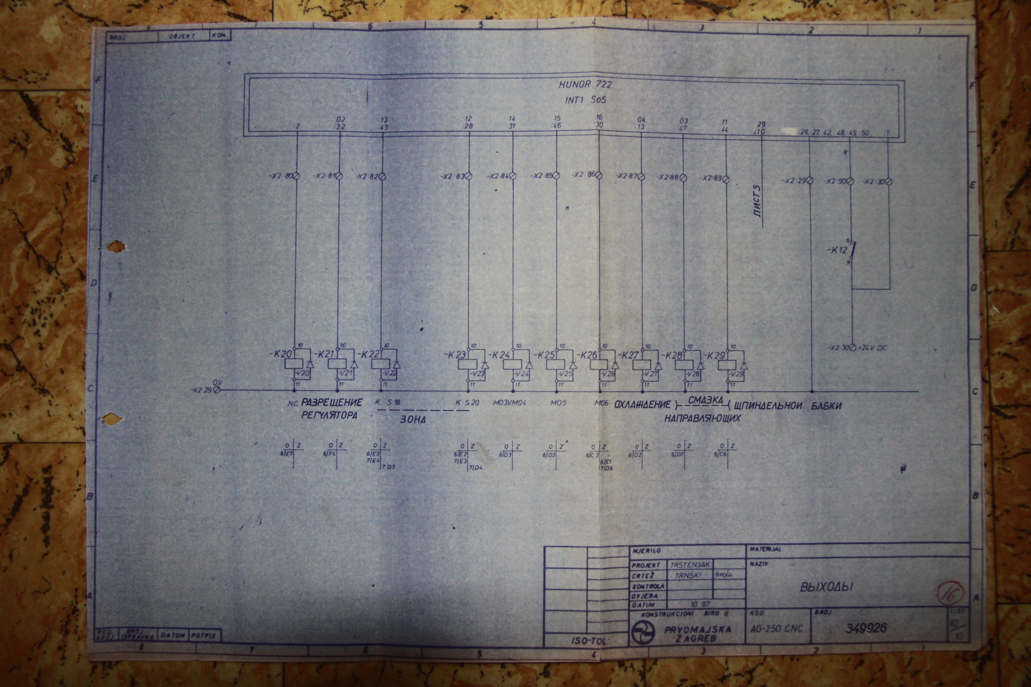

Вопрос следующий- на модернизируемом станке выводы управляют нулем, общий плюс заводится на несколько пинов. На To PCI выводы управляют напряжением от 8В. Получается все наоборот. Как быть? Как подключать штатные выводы к плате? Схему прилагаю. Х2- 29- 0В, Х2-30- 24В
Изображение 022.jpg (3347 просмотров) <a class='original' href='./download/file.php?id=108655&mode=view' target=_blank>Загрузить оригинал (3.59 МБ)</a>

botcman писал(а):Вопрос следующий- на модернизируемом станке выводы управляют нулем, общий плюс заводится на несколько пинов. На To PCI выводы управляют напряжением от 8В. Получается все наоборот. Как быть? Как подключать штатные выводы к плате? Схему прилагаю. Х2- 29- 0В, Х2-30- 24В
Чёт вы всё смешали в кучу - входы, выходы.
От 8в это напряжение на входы. А вам нужны выходы. Управляйте через реле или подайте + на Х2- 29. Но у вас реле 10 шт, так что дополнительные реле вам всё равно понадобятся, т.к. выходов с ОК всего 8.
Я не волшебник я пока учусь......
botcman
Сообщения: 532
Re: Настраиваем контроллер to_pci.
Сообщение botcman »
Подавать на Х2-29 24В вообще не вариант. Х2-29 и Х2-30 это основное питание реле и тд, соответственно - и + . Одна плата с 8-ю релюшками есть. Что такое выход с ОК?
Нет ли схемы такого варианта подключения с использованием реле?

ОК - открытый коллектор.
botcman
Сообщения: 532
Сообщение botcman »
Вроде разобрался. Выводы управляются подачей 24В. Поясните, в чем разница выводов с открытым коллектором и выводов с закрытым коллектором? Заказал еще одну плату реле сегодня.

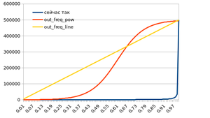

T00T писал(а):Максимальная частота соответственно 500кГц в этом случае.
А почему 500кгц, у меня получается около 1 мгц - 1/((1*0,00000002)+0,000001) = 980392,1569
Или там идёт импульс (1мкс в нашем случае) + пауза равная импульсу (1мкс) + пауза счётчик_17бит * 20нсек?
//normalization
  V_cmd = (1-(V_cmd/10));
  if(V_cmd < 0)
      V_cmd = 0;
	pause_t = (int) 131071*V_cmd;
Это работать не будет, прикиньте на кулькуляторе пару значений для заданий от 0 до 1.
1/(((1-<задание>)*131071*0,00000002)+0,000001) = частота.
Какие вы получили с этим драйвером результаты - загадка.
Вот это должно заработать..
//normalization
#define PID_MAX_OUTPUT 10
#define PAUSE_MAX_COUNT 131071
pause_t = PAUSE_MAX_COUNT * pow(PAUSE_MAX_COUNT,(-V_cmd/PID_MAX_OUTPUT));
тоже не верно, вот это похоже на правду:
one_sec_len = 1000000000 nsec
max_freq = 500000 hz
0.0008 < v_cmd <= 1
imp_len = 1000 nsec
min_len = 20 nsec
pouse_t = (one_sec_len/(max_freq*v_cmd)-imp_len)/min_len

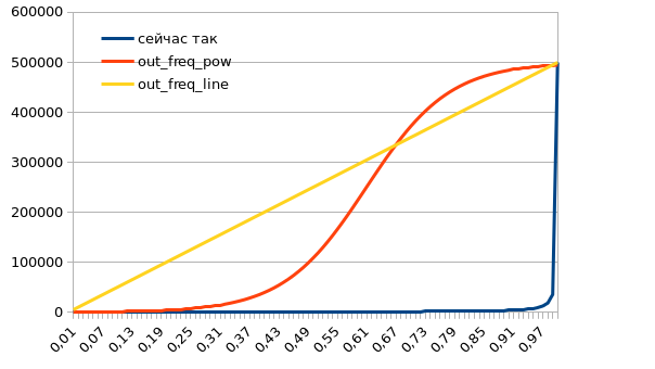

Непонятно, что мешает делать нормально, чтобы не заставлять людей ковыряться в говнокоде. Тем более без этого никак, как показывает практика.
T00T, вот тут нет ошибки?
Линейная зависимость скорости от входного сигнала норм будет?
diff_alg.png (3089 просмотров) <a class='original' href='./download/file.php?id=111954&mode=view' target=_blank>Загрузить оригинал (21.62 КБ)</a>

Согласен, реализована линейная зависимость ПЕРИОДА следования от входного воздействия. Очевидно что зависимость частоты от того же воздействия будет - обратная пропорциональность.
При точной настройке PID - справляется с задачей регулирования.
Лады, пусть будет линейная зависимость.
Уже работаем над этим............
