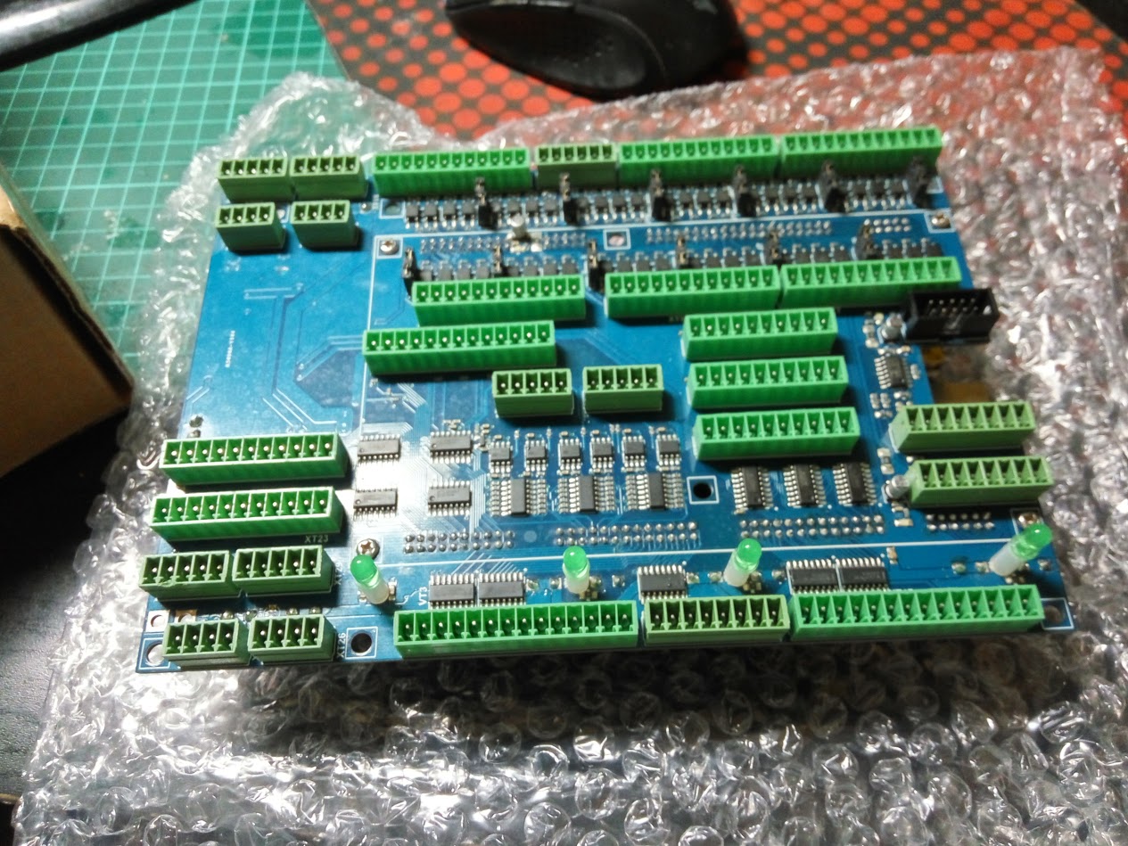

Пока одни изрыгают желочь, я распаковал свежую ET-10 :good: и по спец курсу для РФ, 1длр = 40руб.
IMG_20160818_214356_HDR.jpg (3480 просмотров) <a class='original' href='./download/file.php?id=87194&mode=view' target=_blank>Загрузить оригинал (288.42 КБ)</a>
Альтернативы? нет альтернатив! LCNC и Кфлоп можно юзать только с учебником по C :tongue:
