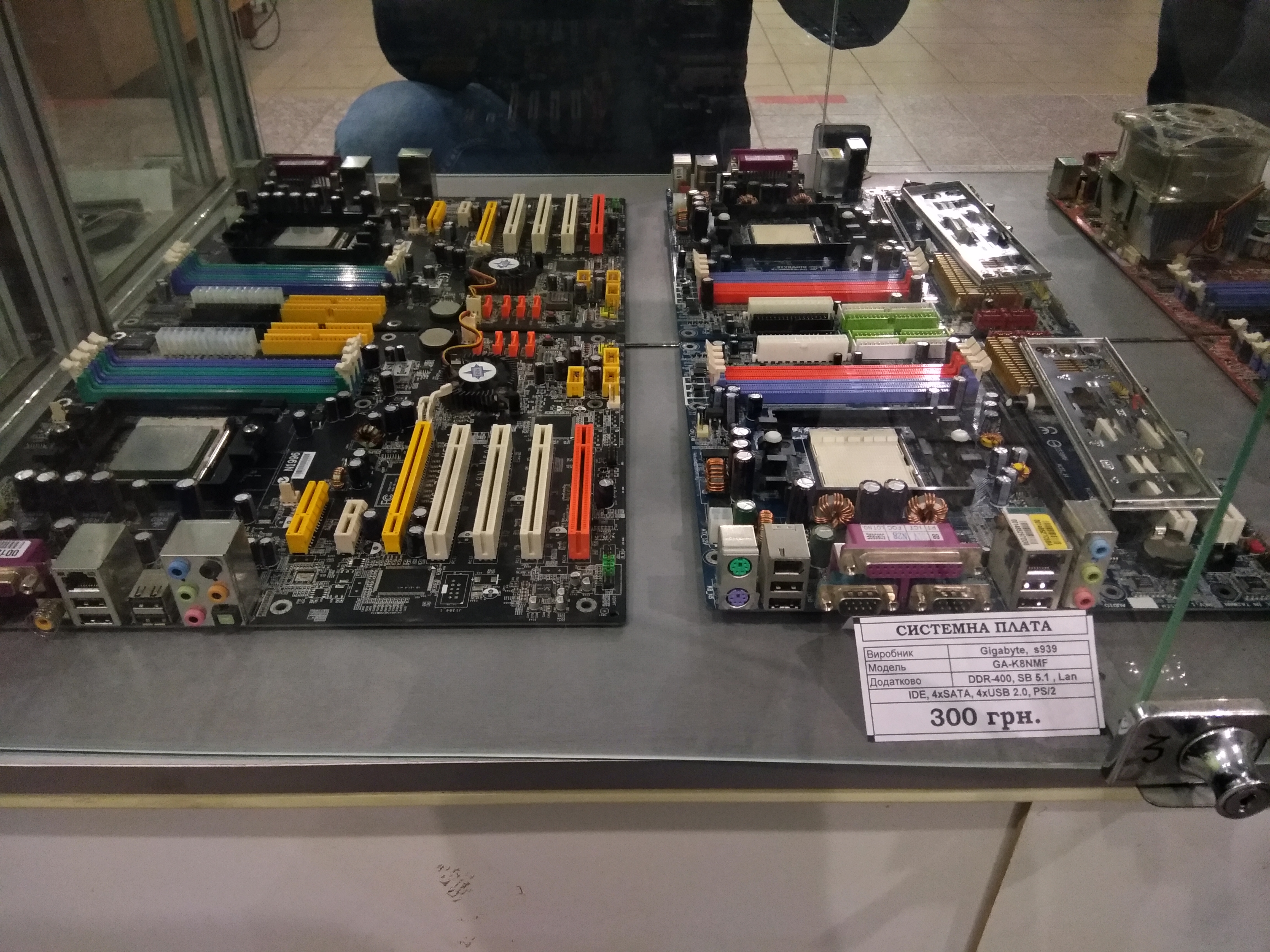

Добавлено: 11 янв 2018, 19:24
JudasPriest
Здравствуйте. Помогите пожалуйста выбрать системник или материнку для linuxcnc. Из имеющихся трёх своих компов ничего не подошло. Зашёл в магазин б/у комплектующих, объяснил проблему - они готовы дать потестить. Вот что там есть:
IMG_20180111_170825.jpg (3357 просмотров) <a class='original' href='./download/file.php?id=128993&mode=view' target=_blank>Загрузить оригинал (4.2 МБ)</a>
IMG_20180111_170819.jpg (3357 просмотров) <a class='original' href='./download/file.php?id=128994&mode=view' target=_blank>Загрузить оригинал (4.19 МБ)</a>
IMG_20180111_170809.jpg (3357 просмотров) <a class='original' href='./download/file.php?id=128995&mode=view' target=_blank>Загрузить оригинал (4.12 МБ)</a>
IMG_20180111_170751.jpg (3357 просмотров) <a class='original' href='./download/file.php?id=128996&mode=view' target=_blank>Загрузить оригинал (4.15 МБ)</a>
IMG_20180111_170734.jpg (3357 просмотров) <a class='original' href='./download/file.php?id=128997&mode=view' target=_blank>Загрузить оригинал (4.32 МБ)</a>
IMG_20180111_170724.jpg (3357 просмотров) <a class='original' href='./download/file.php?id=128998&mode=view' target=_blank>Загрузить оригинал (4 МБ)</a>
IMG_20180111_170718.jpg (3357 просмотров) <a class='original' href='./download/file.php?id=128999&mode=view' target=_blank>Загрузить оригинал (4.26 МБ)</a>
IMG_20180111_170712.jpg (3357 просмотров) <a class='original' href='./download/file.php?id=129000&mode=view' target=_blank>Загрузить оригинал (4.64 МБ)</a>
IMG_20180111_170645.jpg (3357 просмотров) <a class='original' href='./download/file.php?id=129001&mode=view' target=_blank>Загрузить оригинал (3.07 МБ)</a>
IMG_20180111_170628.jpg (3357 просмотров) <a class='original' href='./download/file.php?id=129002&mode=view' target=_blank>Загрузить оригинал (3.36 МБ)</a>
И ещё та был атом 410 с гигом оперативки, без ХД ценник 30$.
Re: Latency-test показания на разных материнских платах
Добавлено: 11 янв 2018, 19:26
Надо брать Intel, Intel и Intel
Добавлено: 11 янв 2018, 19:29
JudasPriest
Мне приглянулся на последнем фото. Уже даже вижу как сделаю стоечку с ним)
Добавлено: 11 янв 2018, 19:32
Argon-11
+ с интегрированным видео от intel
Добавлено: 11 янв 2018, 19:38
JudasPriest
Argon-11 писал(а):+ с интегрированным видео от intel
Это хорошо?
Добавлено: 11 янв 2018, 19:49
Argon-11
Да, я имею ввиду надо среди таких выбирать.
Добавлено: 11 янв 2018, 20:18
JudasPriest
Меня смущает, что интегрированные видяхи intel gm3150 идут для нетбуков.
Добавлено: 11 янв 2018, 21:36
PKM
на последнем фото очень слабый!
на предпоследнем получше
вот такие системники ставлю https://www.olx.ua/uk/obyavlenie/cistem ... s2DJE.html (лот какой первый попался недорого)
проц довольно мощный и латенси до 30000 емнип
Добавлено: 11 янв 2018, 23:02
JudasPriest
30000 латенси я и на своем еле живом 4ом пеньке может быть выжму, только хочется около 15000 иметь. И стремновато брать непроверенный системник. Не подойдёт он и что дальше? Я на днях вовзращал уже один, матюков наслушался. Ну не объяснить человеку, что сразу системник невозможно проверить.
Добавлено: 11 янв 2018, 23:09
PKM
Пользуюсь картами MESA, поэтому 25-30К прекрасно хватает. Зато процессор довольно мощный, двухъядерный, комп и интерфейс не тормозят.
Добавлено: 11 янв 2018, 23:48
JudasPriest
Мне предложили по знакомству ещё нестандартную мать Леново с камнем intel i3-530 soket 1156. Вот такую: https://www.amazon.com/IBM-ThinkCentre- ... B01K5XG03W
Дешево, потому что надо колхозить куллер. Не уверен, что подойдёт для ЧПУ. Управление через езернет на mesa 7i92.
Добавлено: 12 янв 2018, 06:22
evgenymcp
На авито полно mini-itx материнок на атомах за 1000-2000руб, на которых отлично работает linuxcnc. Малые размеры, пассивное охлаждение.
