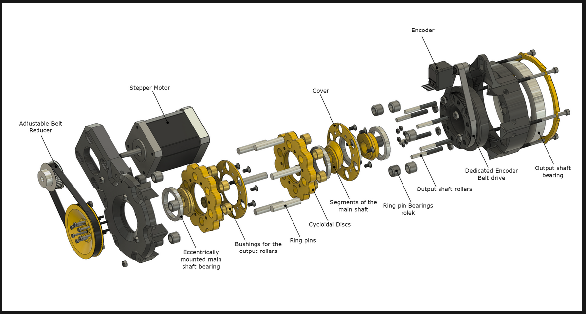

Вот тут https://hackaday.io/project/168259-atla ... rsal-robot человек рассказывает как он собирает аналогичного робота на ремнях.
Там можно много полезного подсмотреть, как можно сделать.
Снимок экрана от 2020-05-05 08-28-27.png (12615 просмотров) <a class='original' href='./download/file.php?id=180866&mode=view' target=_blank>Загрузить оригинал (501.85 КБ)</a>
Снимок экрана от 2020-05-05 08-28-37.png (12615 просмотров) <a class='original' href='./download/file.php?id=180867&mode=view' target=_blank>Загрузить оригинал (321 КБ)</a>
Снимок экрана от 2020-05-05 08-28-48.png (12615 просмотров) <a class='original' href='./download/file.php?id=180868&mode=view' target=_blank>Загрузить оригинал (214.15 КБ)</a>
Снимок экрана от 2020-05-05 08-29-07.png (12615 просмотров) <a class='original' href='./download/file.php?id=180869&mode=view' target=_blank>Загрузить оригинал (414.76 КБ)</a>
Снимок экрана от 2020-05-05 08-29-24.png (12615 просмотров) <a class='original' href='./download/file.php?id=180870&mode=view' target=_blank>Загрузить оригинал (578.26 КБ)</a>
https://www.youtube.com/watch?v=hwHPWmfU4-U
https://www.youtube.com/watch?v=jBEloKZfoBs

Очень прикольно!) Но уж больно замороченно все выглядит))
Да, я тоже делаю ставку на ремни, они дают хорошую редукцию при малом весе! Но встаёт вопрос жёсткости...
Я долго пытался посчитать робота на бумаге но млин знаний алгебры/физики не хватает.
Решил собирать динамометрический стенд для замеров инерции плечей и двигателей, макетирую фанерную руку в скечапе, как продвинусь буду скидывать инфу))

А зачем стоит отдельно энкодер? можно ведь взять ШД с энкодером сразу. Минус куча лишних деталей

sima8520 писал(а):А зачем стоит отдельно энкодер? можно ведь взять ШД с энкодером сразу. Минус куча лишних деталей
2 фактора мне видится...
Шд с энкодером не подошли габаритом в проект
попытка минимизировать стоимость.
