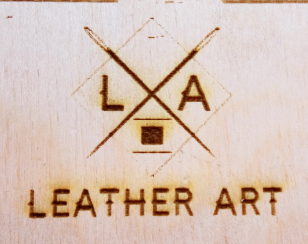

Проблема теперь проявилась там где ни как не ждал.
Лазер плохо или практически не прожигает вертикальные линии при гравировке. туба 60w китай
на старом контроллере Lihuiyu 6C6879-Laser-B1 с параметрами мощности всё было в порядке (гравировка на фанере шла с парм. 350-400мм\с 25-30% и все линии были отгравированы), а на этом контр. awc708c lite, чтобы получить похожий результат нужно устанавливать 90% и при этом места с большим заполнением цвета пережигаются.
Подскажите, может в программе нужно как то мощность трубы прописать? (мин и максимум).
при скорости 100 и мощности 10% еле-еле "царапает" материал, при 25% уже гравирует, но "не дорисовывает" вертикальные, тонкие элементы.
так же не могу разобраться с параметрами скорости и ускорения\торможения. Мозг кипит, а результат нет.

dima7411
Сообщения: 1036
Репутация: 337
Откуда: Копейск
Re: Лазерный резак на 40Вт по тонкой фанере 1000х800мм за 70
Сообщение dima7411 »
Sensor писал(а):тонкие линии, вертикальные, не гравируются
Фото "не гравировки" в студию, плиз, если не затруднит, чем, что гравируем, скоростя, мощностя, контроллер, трубы, БП и т.д.
Вдруг попадется одноконтроллерник, можно будет сравнить результаты при одном равном.
Чем больше инфы, тем проще. Если нет каких-то секретов, конечно.

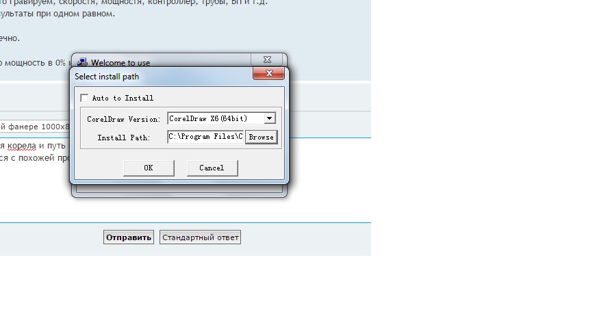

Sensor писал(а):Не могу установить плагин, говорит - нет у тебя корела и путь к нему не правильный.
буквально вчера переустанавливал lasercad и корел, столкнулся с похожей проблемой .
решается весьма просто -в окне setup снять галку и указать путь к папке с установленным корелом(по умолчаниюC:\Program Files\Corel\CorelDRAW Technical Suite X6) ..............

Да. Если Винда и Корел 64-е.

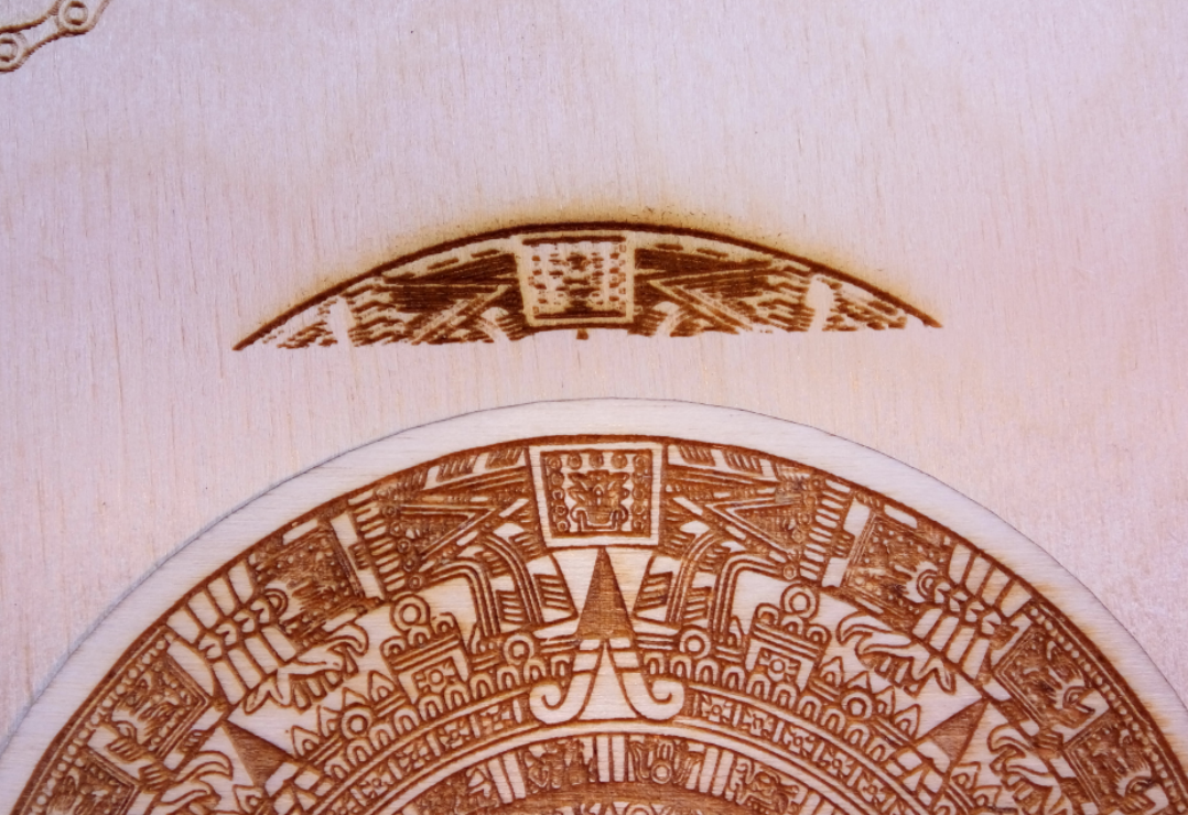

dima7411 писал(а):Фото "не гравировки" в студию, плиз, если не затруднит, чем, что гравируем, скоростя, мощностя, контроллер, трубы, БП и т.д.
Спасибо за Ваш интерес к моей проблеме.
Фото смогу приложить, только завтра.
Контроллер сейчас awc708c lite (до него был установлен Lihuiyu 6C6879-Laser-B1), труба - китай 60w (noname), БП noname (но исходя из того что изначально станок был с трубой 60W(с завода), то думаю что для трубы 60W), пытаюсь гравировать на скорости 100мм/с с мощ. 25-30%.
на старом контролере с гравировкой вообще проблем не было (средняя скорость гравировки была 300-350, мощность 30-35 соответственно), на awc708 на этих же параметрах - чуть фанеру "царапает"
на старом контр. -- резка фанеры 4мм - 12мм/с - 25% -- на awc708с при таких же настройках не до-прорезает %10 (контур с обратной стороны фанеры проступает, но пунктиром)
Сейчас жду новый двигатель на ось Х, так как старый (17hm3448n-15ad), как оказалось, вообще ни какой, и мой драйве leadshine 542 с ним нормально работать не может(на старом контроллере я так понимаю он работал в полно шаговом режиме) . Ему нужна сила тока около 0,3А-0,4А исходя из того что сопротивление обмотки 20 Ом, а мой драйвер минимум может дать 0.7A. Пока настроил его на этот ток (греется очень сильно +/- 80град). при попытке дать ему скорость больше 250-300 начинает пропускать шаги. Поэтому сильно его не гоняю.
Но та же проблема с не-до-гравировкой проявляется если запустить гравировку по оси Y, так что проблема не в двигателях.

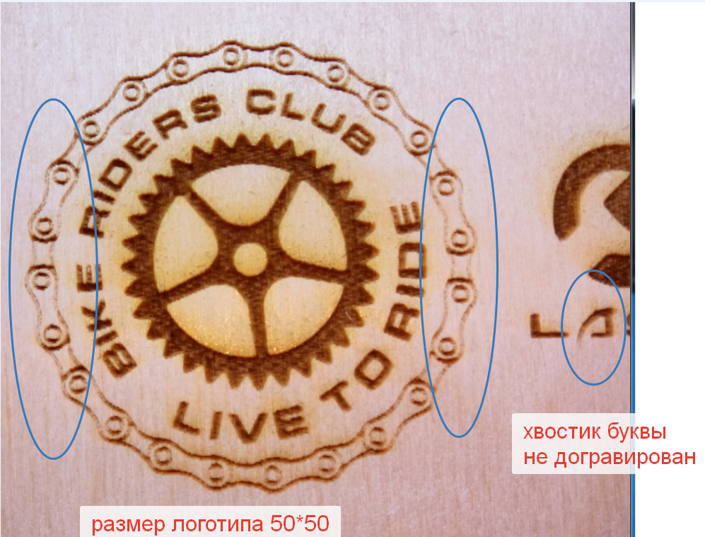

Сейчас пробовал отгравировать для примера, вот что получилось. Такое ощущение, что ему не хварает разрешение (контроллер видит изображение как бы в низком разрешении)
на фото кусочек календаря майя на старом контроллере и на новом.
а логотипе "leather art" тонкие линии вообше не отгравированы
2016-09-25_14-37-05.png (3069 просмотров) <a class='original' href='./download/file.php?id=91065&sid=2444bc2dc75c4e9d101a80b2b93b8a54&mode=view' target=_blank>Загрузить оригинал (1.35 МБ)</a>
робмик логотипа не до гравирован (3069 просмотров) <a class='original' href='./download/file.php?id=91066&sid=2444bc2dc75c4e9d101a80b2b93b8a54&mode=view' target=_blank>Загрузить оригинал (535.45 КБ)</a>
ощущение не достаточного разрешения изо (3069 просмотров) <a class='original' href='./download/file.php?id=91067&sid=2444bc2dc75c4e9d101a80b2b93b8a54&mode=view' target=_blank>Загрузить оригинал (1.6 МБ)</a>
Terminator
Сообщения: 283
Зарегистрирован: 21 авг 2015, 22:14
Репутация: 107
Сообщение Terminator »
Sensor писал(а):А какой в этом смысл?
если дело не в ШИМ, то при подключении той платы останется такая же недогравировка тонких линий (при этом сигнал TTL надо оставить с контроллера),
потом всё равно вернёмся к настройке шаговиков. Если же чёткость линий вернётся, то будем думать что там с ШИМ у AWC708.

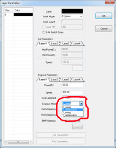

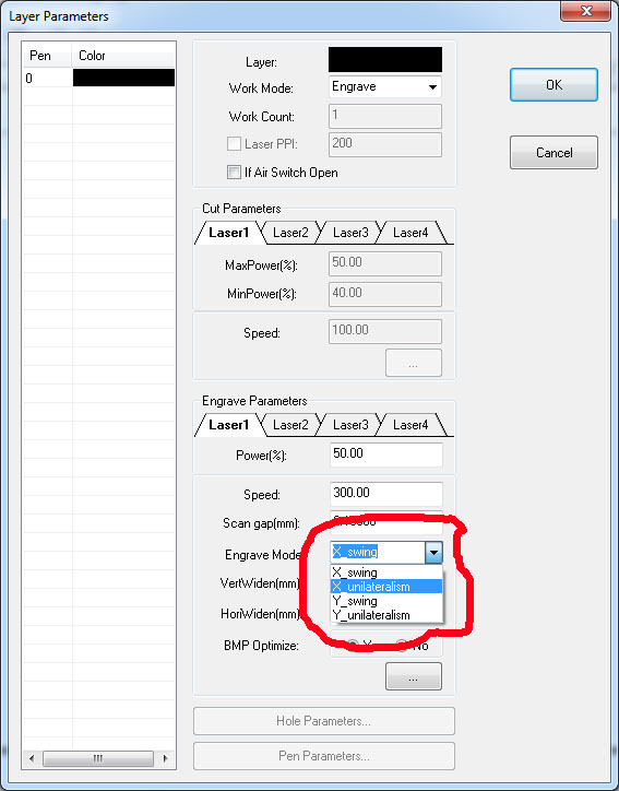

А ещё советую сделать гравировку в одну сторону - unilateralism (разрешение тоже тут же настраивается, то есть шаг гравировки в миллиметрах - scan gap):
Безимени-1.jpg (3043 просмотра) <a class='original' href='./download/file.php?id=91069&sid=2444bc2dc75c4e9d101a80b2b93b8a54&mode=view' target=_blank>Загрузить оригинал (98.79 КБ)</a>
Даже лучше сделать это перед тем как перекидывать провода на ШИМ
Sensor
Сообщения: 20
Зарегистрирован: 21 сен 2016, 20:35
Настоящее имя: Валерий
Откуда: Украина, Ильичёвск
Сообщение Sensor »
Итак по порядку:
четкость гравировки восстановлена.
проблема была в соединении кабеля TTL (был почти в обрыве).
Обнаружил когда начал пере подключать на старый шим.
Спасибо за помощь
