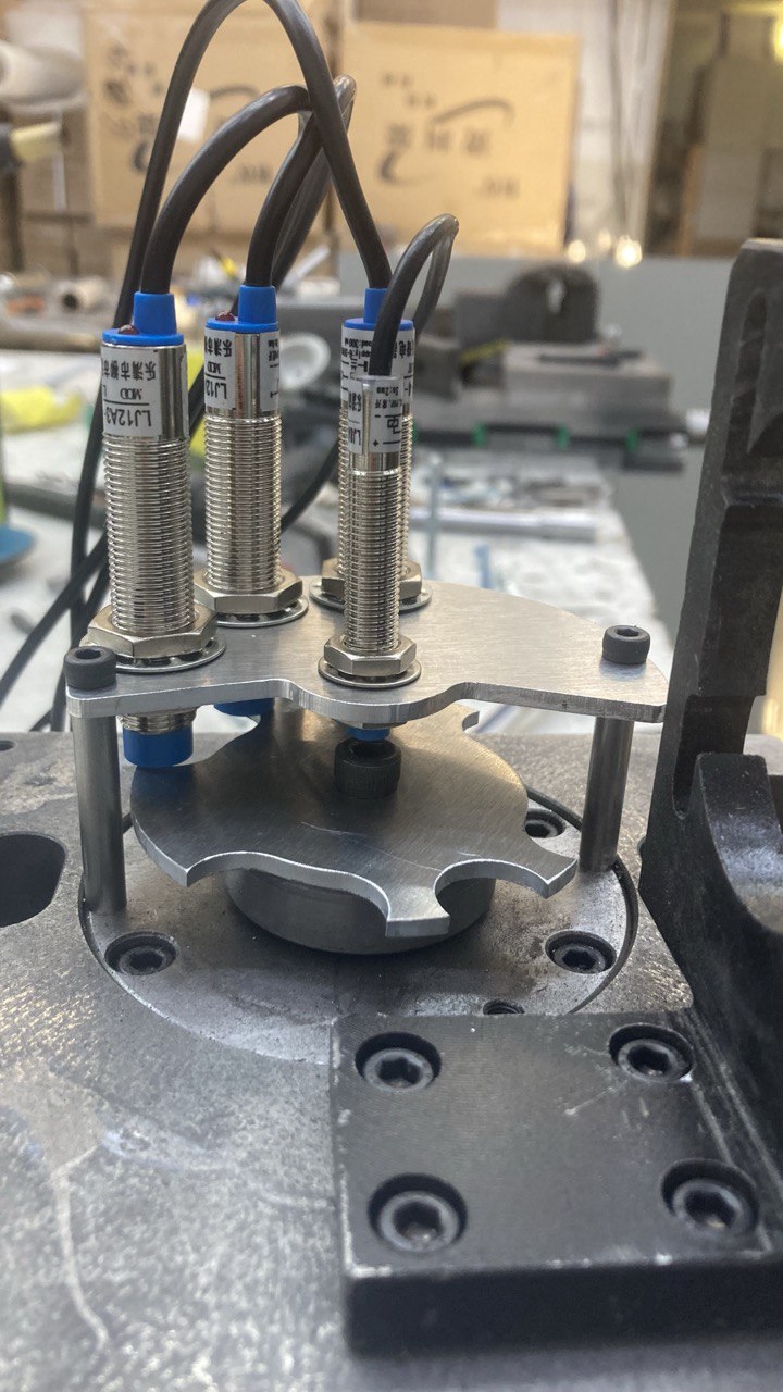

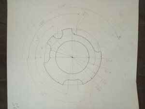

Изготовил кодирующий диск по вашему чертежу.
Верхним этажом расположил индуктивные датчики с расстановкой по дуге через 40°,
Получаю код 000.
Далее не все коды удается получить.
Не удается получить код 111, лепестки диска не полностью перекрывают датчики.
1. вопрос: у Вас датчики с расстановкой по дуге через 40° или 45° ?
Вырезы на диске через 20°, 40°, 40°, 60°, 100°, 20°, 80°
- это так и задумано?
2. вопрос: У Вас датчики PNP NO, PNP NC, NPN NO, NPN NC?
3. вопрос: у Вас датчики расставлены с маркировкой 1...3...2
Чтобы получить правильный двоичный код или код Грея?
4. вопрос: для чего сделаны отметки на диске через 60° ?

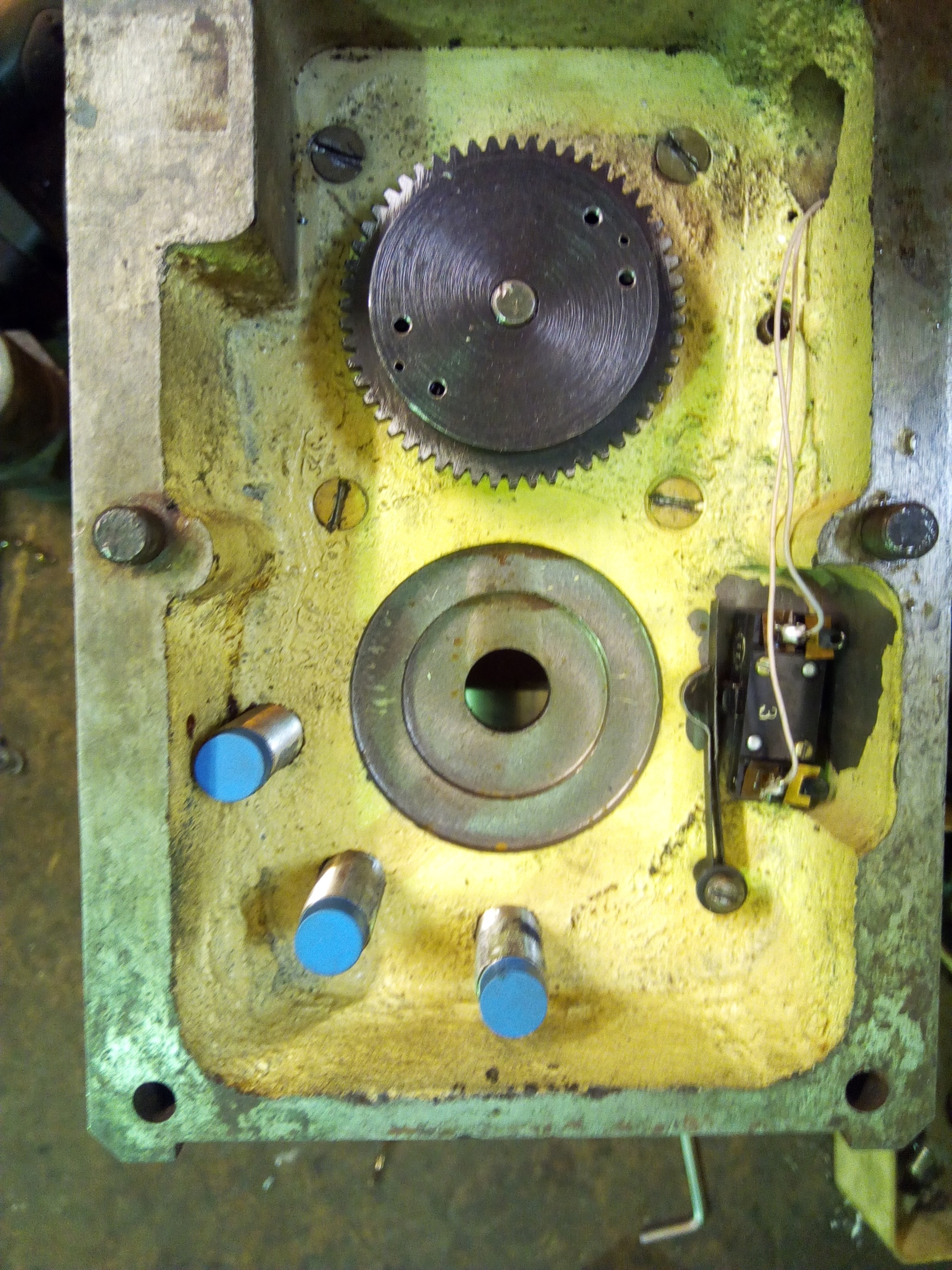

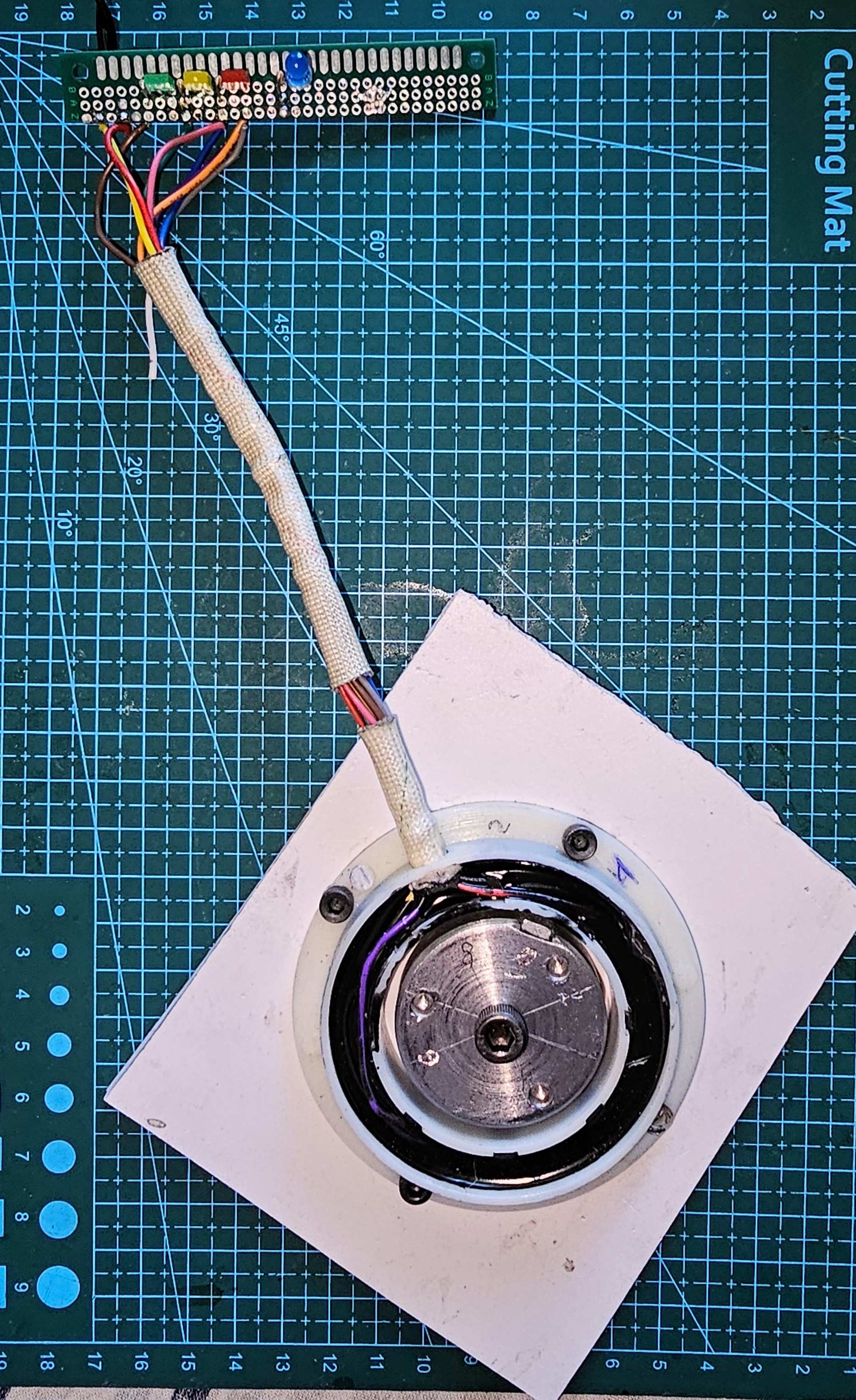

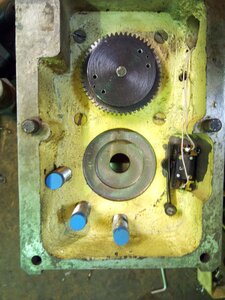

У меня револьверка на 8 инструментов.
Штатный датчик положения:
кольцо с 8-ю датчиками Холла и диск с 1-м магнитом
Пока не удается получить двоичный код, используя 3 рядом расположенных через 45° датчика Холла и добавлением магнитов.
Сломал мозг, не хватает понимания.
Констуруктивно мне проще использовать штатный датчик положения.
Получаю код 000.
Спустя 2 года.....уже не помню, что и как рассчитывалось.....у меня револьверка на 6 инструментов, соответственно под нее и считалось)
Код Грея.....после расчетов, и сборки, просто считал коды в разных положениях револьверки и внес в управляющую программу
Датчики.....в моей конфигурации - без разницы, все правится в HAL_е (+ установлены резисторы подтяжки на минус )
Интереса ради, нашел проект - посмотрел, датчики через 40гр стоят
4. вопрос: для чего сделаны отметки на диске через 60° ? ----выставить положение писка относительно инструмента, хватает и одной метки)
