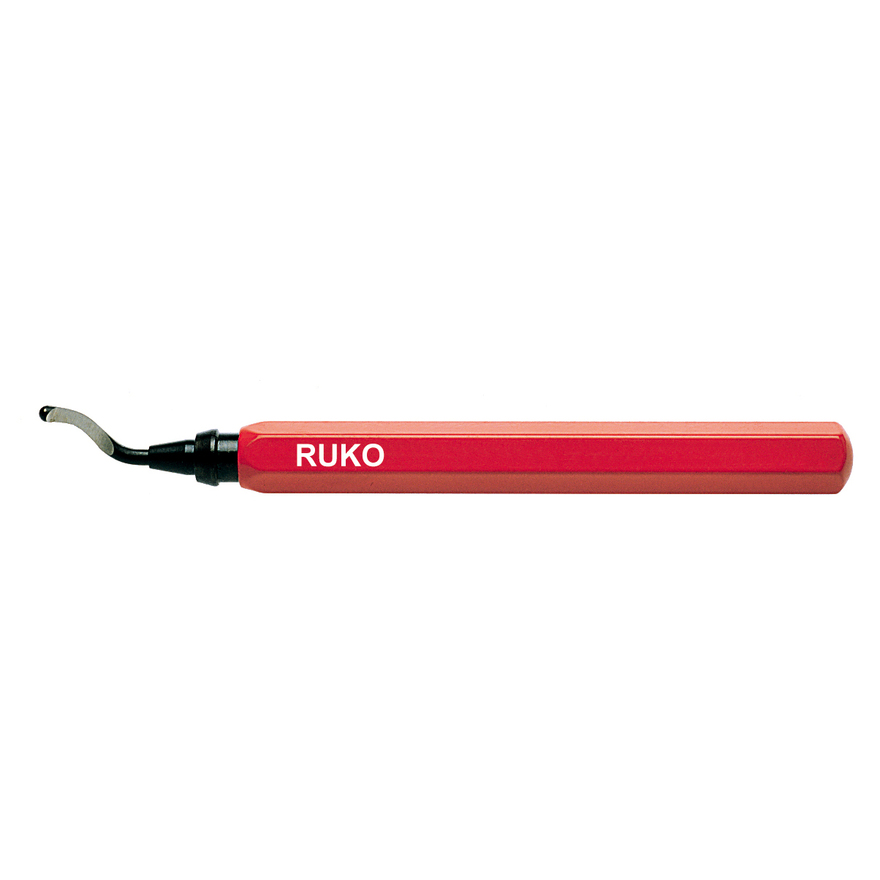

daemon78 писал(а): или вручную сниму фаску ножичком специальным.
Это который НОГА?

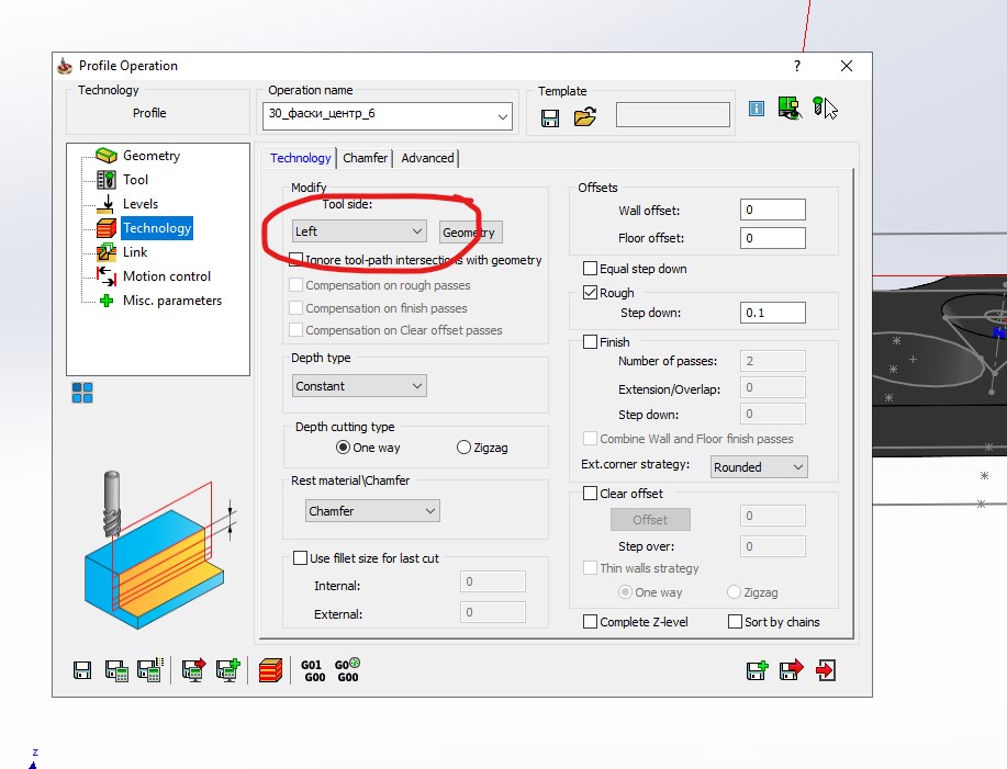

daemon78 писал(а): Убил уже минут сорок потратил, инструмент упорно нарезает фаску не с той стороны грани, которая наружу, а с той, что внутри.
Аннотация 2020-10-15 185005.jpg (1603 просмотра) <a class='original' href='./download/file.php?id=187574&mode=view' target=_blank>Загрузить оригинал (116.99 КБ)</a>
кнопка - слева, справа, по центру.

aftaev писал(а): Это который НОГА?
Вот такой, только синий

daemon78 писал(а): 15 окт 2020, 21:47
Лучше не трогай им детали))) с заготовок заусенцы снимать норм.

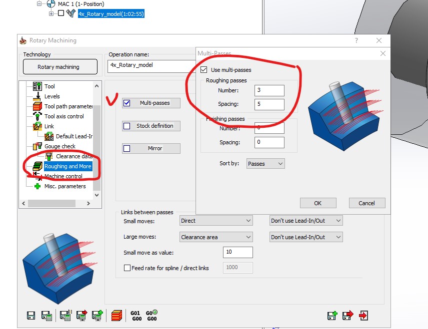

С роторной обработкой надо делать сначала черновую траекторию с большим отступом, но в выступающих частях будет обрабатывать воздух. Второй вариант - делать несколько черновых, ограниченных по длине, каждая в свой паз, чтоб выровнять припуск на всей заготовке.
Re: SolidCAM
Добавлено: 03 ноя 2020, 19:24
daemon78
Kachik писал(а): С роторной обработкой надо делать сначала черновую траекторию с большим отступом, но в выступающих частях будет обрабатывать воздух. Второй вариант - делать несколько черновых, ограниченных по длине, каждая в свой паз, чтоб выровнять припуск на всей заготовке.
А где именно выставляется величина припуска, я не смог найти. Возможно из-за перевода
Re: SolidCAM
Добавлено: 03 ноя 2020, 21:16
Kachik
daemon78 писал(а): 03 ноя 2020, 19:24
Вот тут:
Аннотация 2020-11-03 211451.jpg (1347 просмотров) <a class='original' href='./download/file.php?id=188300&mode=view' target=_blank>Загрузить оригинал (109.87 КБ)</a>
