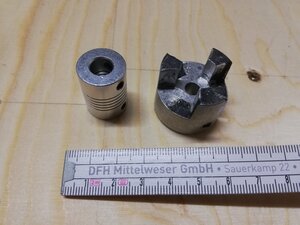

Сегодня пришла муфта для оси Z, на замен рассыпавшейся и что то меня масштаб новой немного смущает. Или я что то не то заказал? Отверстия 8 и 6.35мм. Кстати муфта стерлась(вставка) из-за тормоза, который возможно не работал.
Нужен ли этот тормоз вообще? Или можно без него обойтись?
udp Понял. Если шпиндель будет под своим весом опускаться, тогда надо будет думать

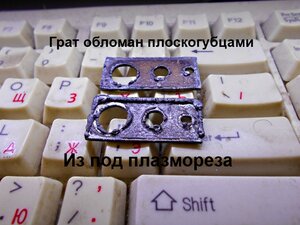

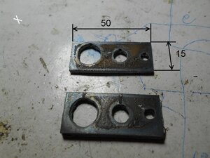

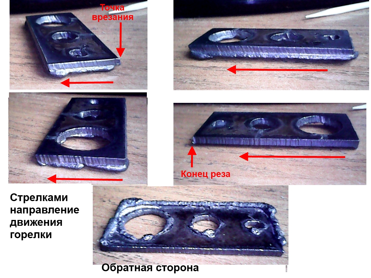

Ввиду наличия свободного времени, решил сделать действующий макет плазмореза. Механику собрал из подножного материала. Электронику на ардуино. Сегодня получил первый более-менее приемлемый результат. До этого боролся с помехами от ВВ поджига и отлаживал программу автономного ТНС. Тренировался на детальке небольшого размера 35х15 мм. Толщина металла 1 мм (крашеный еще в советские времена). Лицевая сторона вроде-бы ничего (для первого раза), а вот обратная сторона не нравится. С одной стороны грата практически нет, а с другой образуется валик около 1 мм высотой и 2 мм шириной. Отламывается с трудом. Если отломать, то рез вполне приличный. Напряжение дуги и скорость одинаковые. Меняется только направление реза. Есть предчувствие, что этот эффект дает люфт оси Z, т.к. она висит на одной мебельной направляющей. И при движении в разных направлениях рукав плазмореза или натягивается или сжимается внося этот эффект. При приложения усилий рукой люфт чувствуется, но заметного на глаз отклонения горелки не видно. Опыта работы с плазмой нет, поэтому прошу подтвердить или опровергнуть мои измышления. Насколько влияет наклон горелки на качество реза? На заготовке обратная сторона тоже имеет разный грат, только стороны меняются местами. Ну и фото результата и самого "плазмореза".

Более внимательно рассмотрел детальку и заготовку. Обнаружил, что качество реза от направления движения практически не зависит, но след от дуги на торцах имеет разный наклон. Напоминает историю с попутным и встречным фрезерованием. Каким боком это относится к плазме, не ясно. Замена сопла, результата не дает. Сегодня попробую ввести элементы наклона резака в двух плоскостях, возможно что-то прояснится. Вот только экспериментировать практически не на чем. Изрезал все, что нашел. Попробовал зачистить от краски, результат тот-же, но грат невозможно отодрать. Ну и более детально результаты реза.

Вопрос по несимметричному грату в зависимости от направления реза, снимается. Действительно, понятие попутного и встречного фрезерования, актуально и для плазмы. Дуга вращается, подобно фрезе. С одной стороны снимает металл, а на другую забрасывает. На толстом металле (более 4 мм), дуга на выходе уже теряет скорость и этот эффект менее заметен. Пришлось увеличить скорость реза, насколько возможно. Качество заметно возросло, грата стало меньше, да и сниматься стал легче. Правда вылезли другие косяки, связанные с конструкцией станка. Маловат вес (стремится уползти или слететь с основания-корпуса от стиральной машинки), гнутся стойки портала из 1,5 стали из-за чего нарушается геометрия и слабоваты движки (ток всего 1,5 А). Особо не разгонишься.Применять разгон с ускорением, не вариант - страдает качество реза. Приходится стартовать сразу с максимальной скорости, отсюда и ограничения.

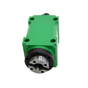

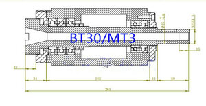

Добрый день, никто не встречал отзывы или обзоры на китайские тихоходные силовые шпиндели как на фоточках во вложении. Нравится удобством крепления на самодельный фрезер и на вид добротное исполнение, каленые детали. Привод через зубчатый ремень и на шаговик/серву планирую. Смущает схема размещения подшипников, два упорных+радиальный и два радиальных на хвосте это нормально вообще?

svm писал(а): С одной стороны грата практически нет, а с другой образуется валик около 1 мм высотой и 2 мм шириной. Отламывается с трудом.
Скорость реза маленькая, от того грат. Скорость должна быть такая, чтобы под меалом выходящая струя отставала на 10-15 град. Добавляй подачу до тех пор, пока плазма не сможет прорезать. Потому убавь. При правильном режиме повалит кучу дыма.

aftaev писал(а): 28 окт 2020, 12:36
svm писал(а): Скорость реза маленькая, от того грат. Скорость должна быть такая, чтобы под меалом выходящая струя отставала на 10-15 град. Добавляй подачу до тех пор, пока плазма не сможет прорезать. Потому убавь. При правильном режиме повалит кучу дыма.
Со скоростью, уже сам понял. Непонятно, что за дым? Почему он появится? Сейчас проблема с металлом. Пока писал программу ТНС, извел весь металл. Сначала 4, потом 3,сейчас осталась одна оцинковка кровельная. На ней установить оптимальную скорость не удается. Движки слабоваты.
Последний раз редактировалось svm 28 окт 2020, 20:29, всего редактировалось 1 раз.
svm писал(а): Непонятно, что за дым? Почему он появится?
Метал не наплавляется в грат как у тебя, а выдувается.

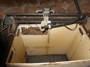

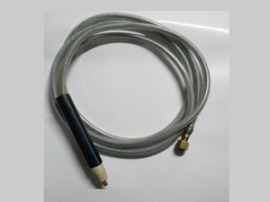

Я не в промышленных масштабах. Просто нужно испытать самодельную горелку, целый день на нее потратил. Сегодня из остатков автогена, пивного шланга обрезков пластиковых труб и кусочка медной трубки сделал прямую горелку вместо угловой РТ31. Косяки связанные с люфтами оси Z почти исчезли. Режет вроде так-же.
