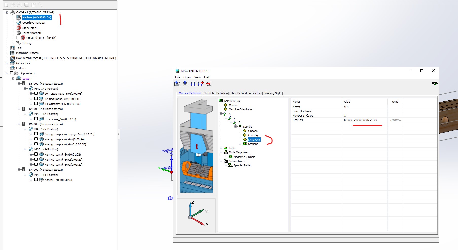

KoT_6JIeByH
Сообщения: 68
Зарегистрирован: 14 апр 2020, 09:11
Репутация: 8
Re: SolidCAM
Сообщение KoT_6JIeByH »
прошлый пост (для просмотра содержимого нажмите на ссылку)
KoT_6JIeByH писал(а): ↑27 авг 2020, 21:07
Kachik писал(а): ↑27 авг 2020, 15:08 Всё нормально, центры окружностей и обработки плоскости совпадают.
Какая-то беда с постпроцессором - вывод кучи ненужных кодов, а так же взаимоисключающих... вот например в конце матч ругается на G00 и G28 в одной строке. G28 и так ускоренное перемещение в 0, зачем в конце программы смена инструмента и переход в абсолютную СК ?
KoT_6JIeByH писал(а): ↑ N1224 G00 G28 G91 Z0
N1226 G00 G28 G91 X-15.0 Y0.
N1228 G90
N1230 M06 T5
N1232 M30
В начале тоже явно много лишнего, например коррекция инструмента...
Так вот я постпроцессор вроде как брал из одной и веток для Mach3.
У вас случайно не осталось "рабочего"? а то я 3 разных скачал, а в чем разница, так и не понял....
Или буду очень благодарен за ссылку\указание на статью\ветку где почитать как его проверить\написать самому.
я вот уже задумываюсь, что может быть какой косяк в выбраном станке - там стандартный gMilling_3x.
А не, ошибся, не мач3 постпроцессор.
Надо будет попробовать с тем.
Ну что-же... сменил я постпроцессор на Mach3, код стал куда менее насыщен:

подскажите пожалуйста где в файле станка указывается шпиндель.
Когда я выбираю станок gMilling_3x там указан шпиндель Gear #1 на 15KWt и макс оборотами 10 000. Хочу изменить описание шпинделя, но не знаю где :(
Kachik
Сообщения: 1292
Репутация: 308
Re: SolidCAM
Сообщение Kachik »
daemon78 писал(а): ↑01 сен 2020, 00:07 Все привет.
В дереве построения двойной клик на Machine:
Аннотация 2020-09-01 001223.jpg (2943 просмотра) <a class='original' href='./download/file.php?id=185564&mode=view' target=_blank>Загрузить оригинал (216.98 КБ)</a>

Подскажите пожалуйста как победить SolidCAM.
Стоит SW2016 решил попробовать SolidCAM
Все поставилось, но SC постаянно вылетает.
SC2016 Строит обработки, генерит Gcode, но при попытке визуализации вылетает ошибка либо перед визуализацией, либо после.
SC закрывается ничего не сохранив, SW остается работать, но КАМ уже запустить не может.
Попробовал SC 2020 поставить, тот так-же слетает еще при выборе фрезы.
Может кто сталкивался с подобными граблями.
