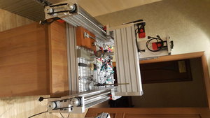

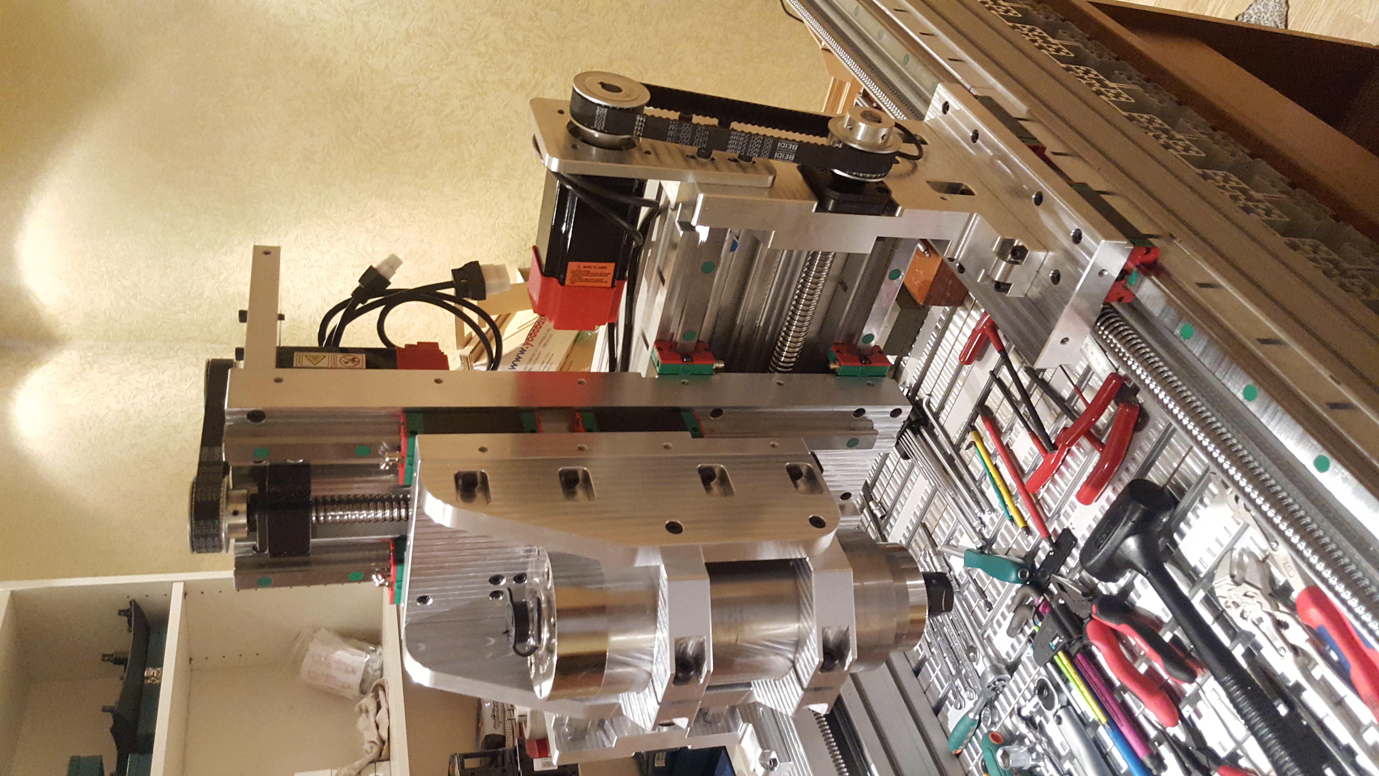

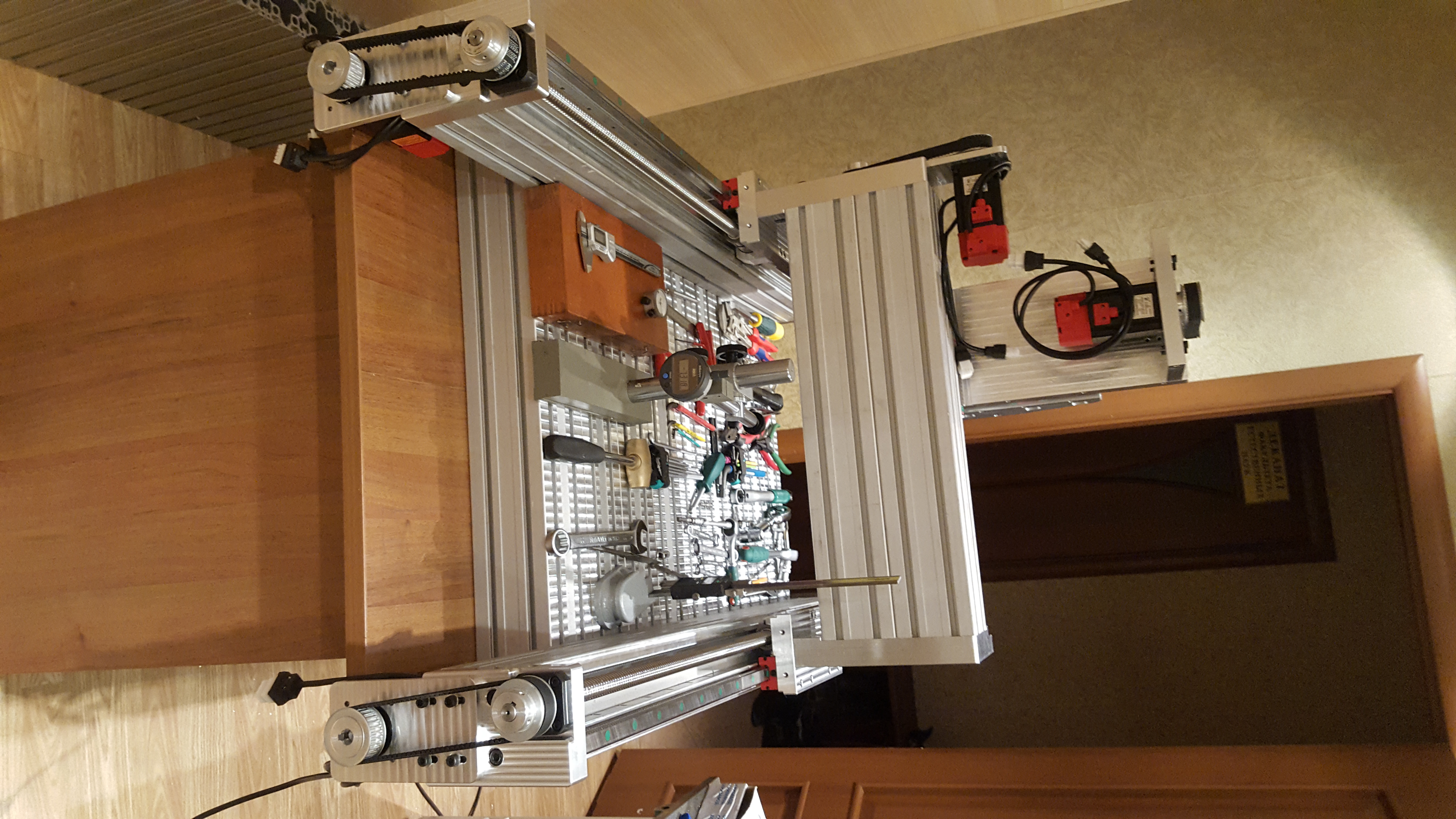

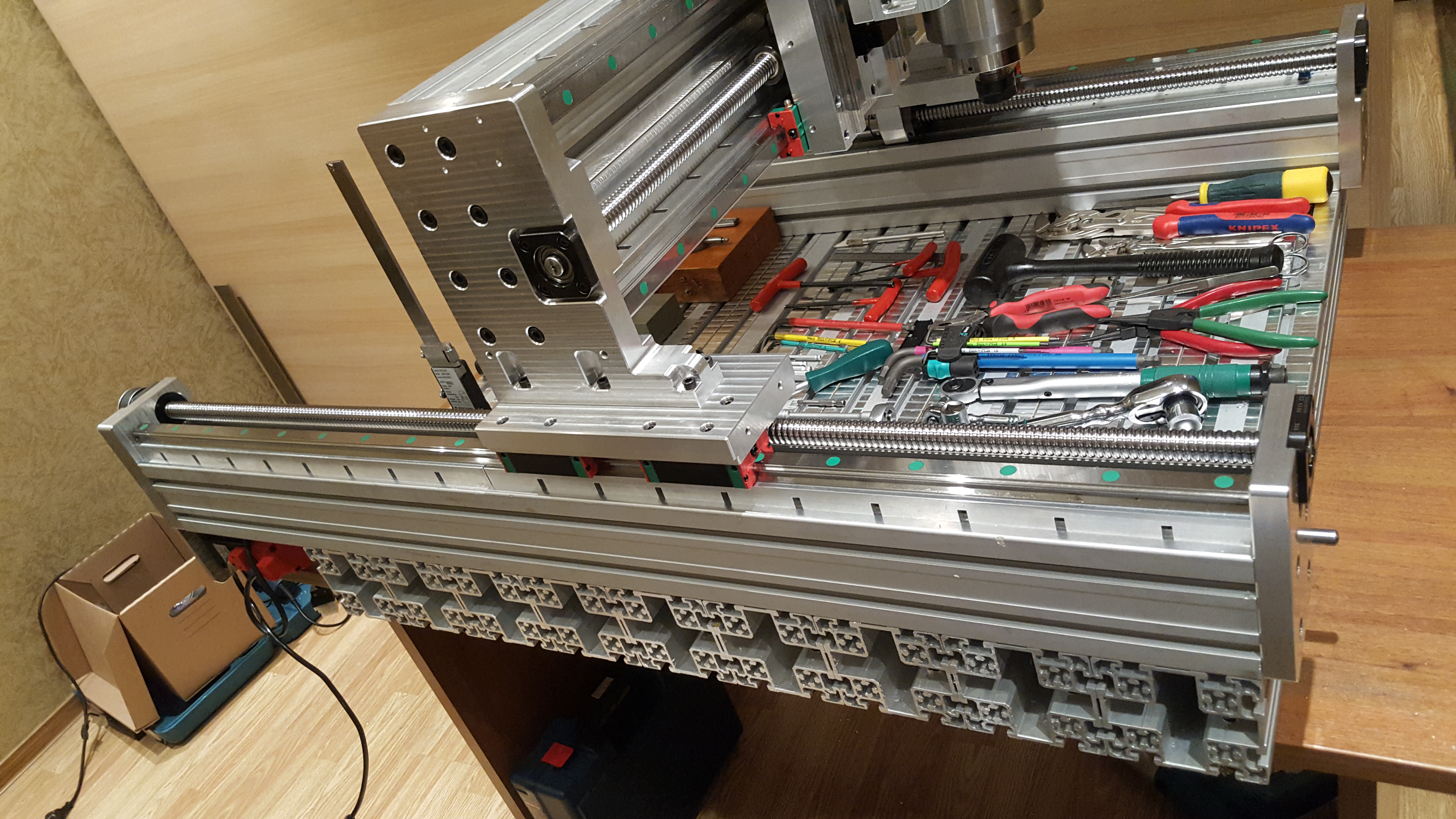

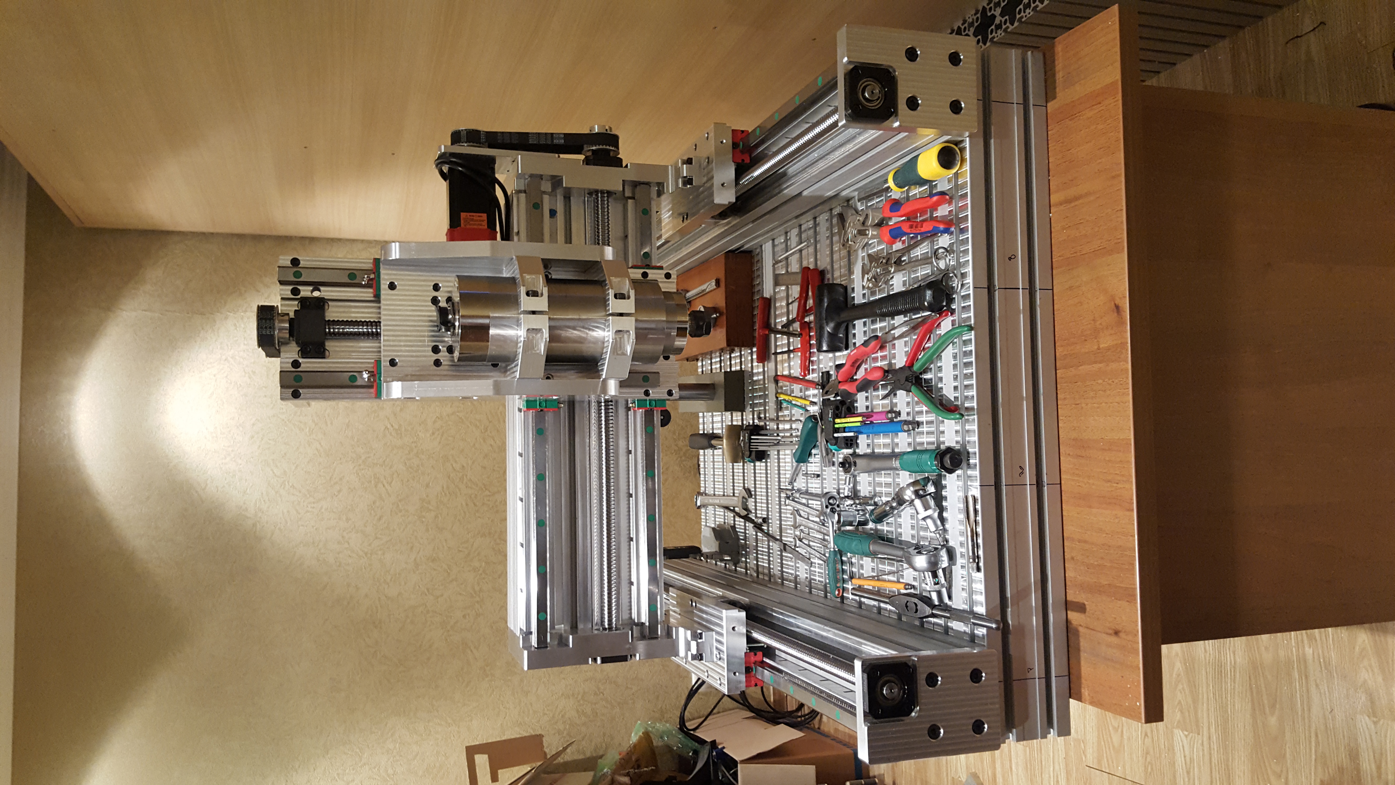

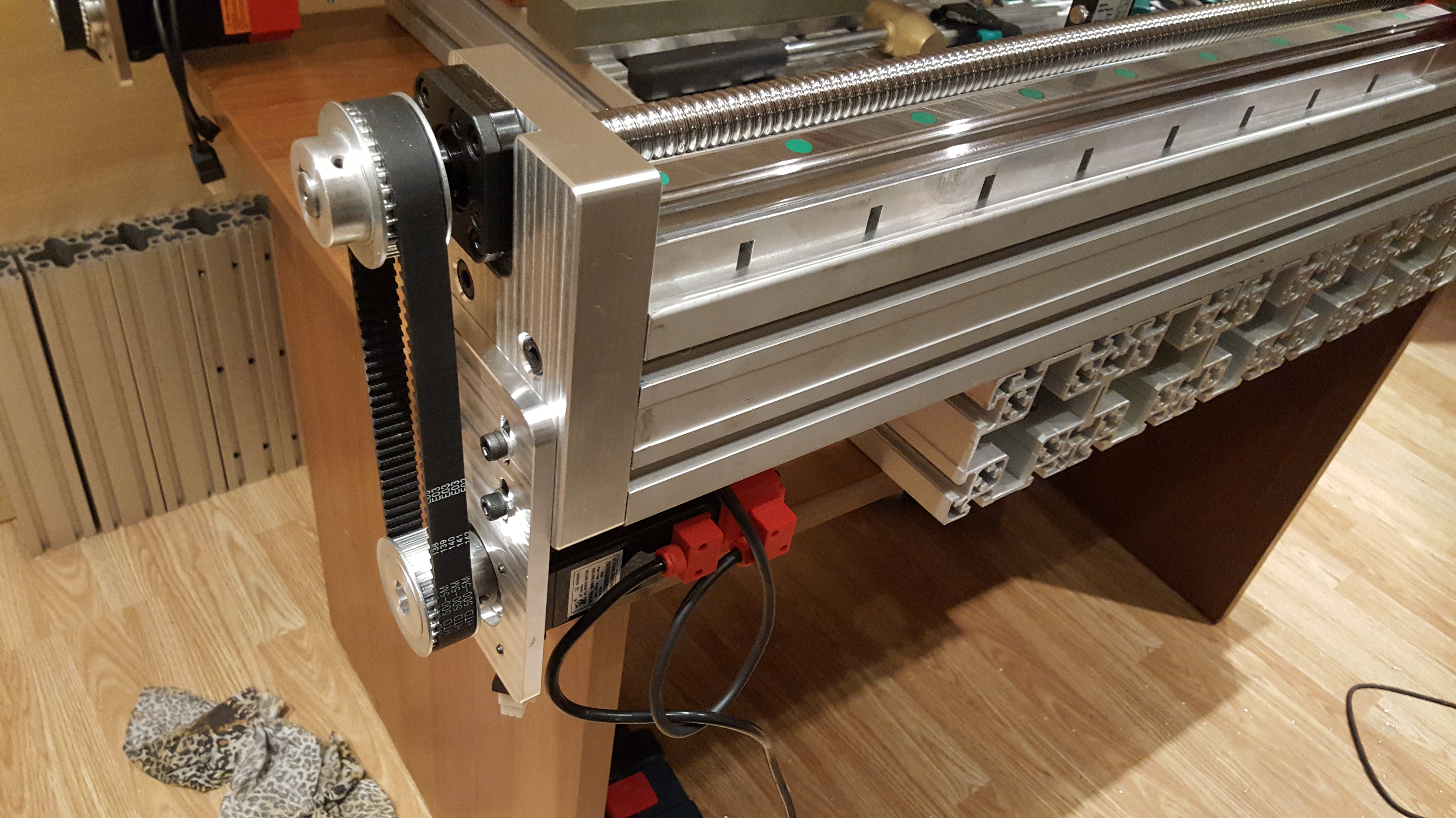

Re: фрезерок по люминю 800х400х170 из профиля
Основная плита и портал склеены смолой вк9

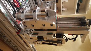

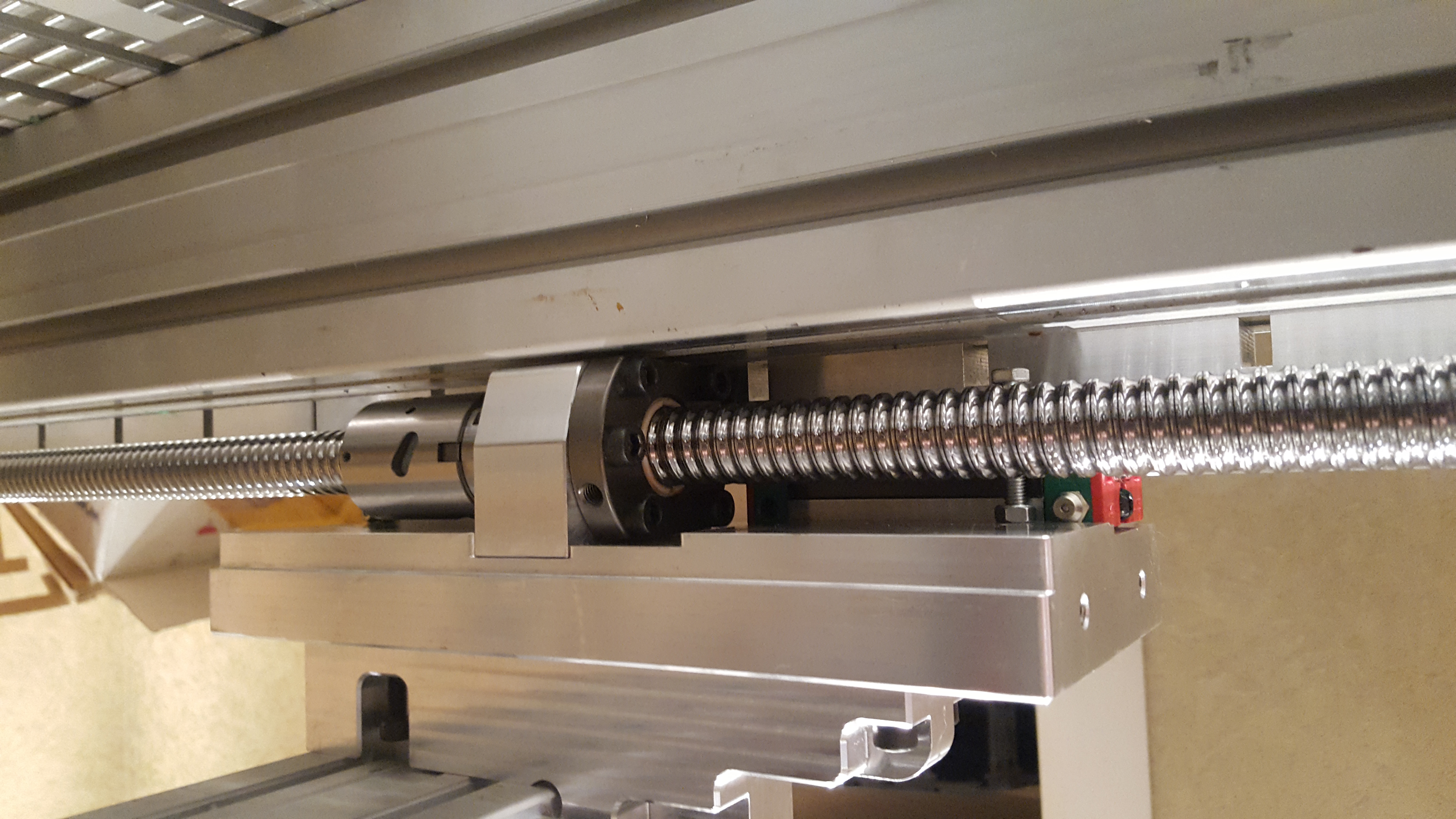

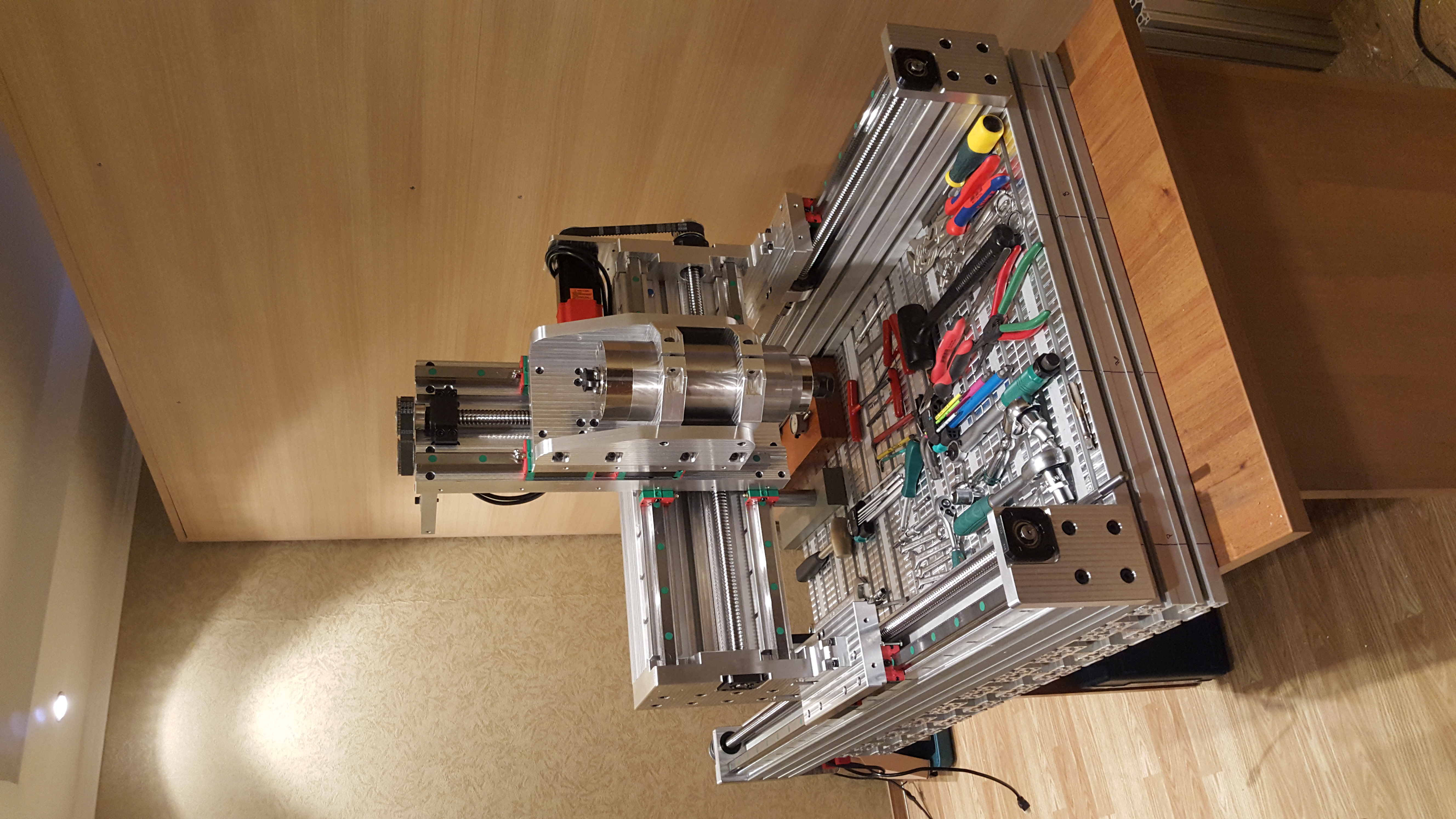

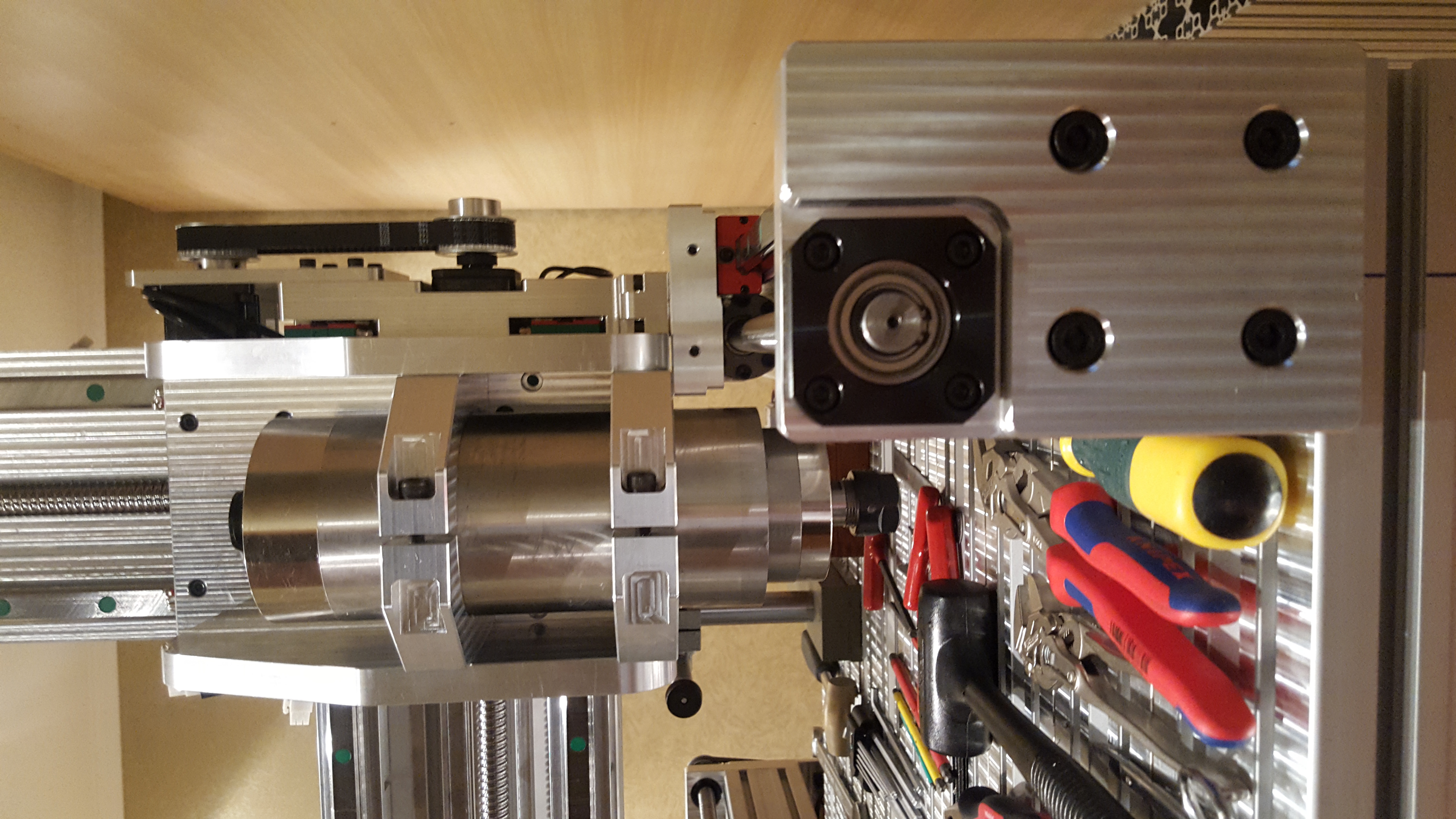

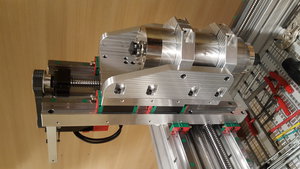

закончил сборку механики. осталась защита.
1.jpg (7957 просмотров) <a class='original' href='./download/file.php?id=93533&mode=view' target=_blank>Загрузить оригинал (4.22 МБ)</a>
2.jpg (7957 просмотров) <a class='original' href='./download/file.php?id=93534&mode=view' target=_blank>Загрузить оригинал (4.34 МБ)</a>
3.jpg (7957 просмотров) <a class='original' href='./download/file.php?id=93535&mode=view' target=_blank>Загрузить оригинал (4.46 МБ)</a>
4.jpg (7957 просмотров) <a class='original' href='./download/file.php?id=93536&mode=view' target=_blank>Загрузить оригинал (4.25 МБ)</a>
5.jpg (7957 просмотров) <a class='original' href='./download/file.php?id=93537&mode=view' target=_blank>Загрузить оригинал (4.66 МБ)</a>
5.jpg (7957 просмотров) <a class='original' href='./download/file.php?id=93538&mode=view' target=_blank>Загрузить оригинал (4.66 МБ)</a>
6.jpg (7957 просмотров) <a class='original' href='./download/file.php?id=93539&mode=view' target=_blank>Загрузить оригинал (2.82 МБ)</a>
7.jpg (7957 просмотров) <a class='original' href='./download/file.php?id=93540&mode=view' target=_blank>Загрузить оригинал (3.96 МБ)</a>
8.jpg (7957 просмотров) <a class='original' href='./download/file.php?id=93541&mode=view' target=_blank>Загрузить оригинал (4.44 МБ)</a>
9.jpg (7957 просмотров) <a class='original' href='./download/file.php?id=93542&mode=view' target=_blank>Загрузить оригинал (4.34 МБ)</a>
10.jpg (7957 просмотров) <a class='original' href='./download/file.php?id=93543&mode=view' target=_blank>Загрузить оригинал (4.04 МБ)</a>
блин фотки опять неповорачиваются. когда уже добавят возможность поворачивать фото средствами форума.
нажимайте загрузить оригинал. там все норм.
MGG
Сообщения: 3403
Репутация: 1010
Сообщение MGG »
При загрузке оригинала все ровно
dtw.moscow@gmail.com
[TARAN]>
Сообщения: 616
Репутация: 58
Сообщение [TARAN]> »
frezeryga писал(а):закончил сборку механики. осталась защита.
Отлично выглядит! К профилю еще можно придраться (он, видимо, уже приходит с некоторыми дефектами), а фрезерованные детали :good:

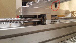

А смотри, винт не забыл случаем вкрутить?
10.jpg (7900 просмотров) <a class='original' href='./download/file.php?id=93548&mode=view' target=_blank>Загрузить оригинал (3.48 МБ)</a>
Не забыл а забил. Самый неудобны
й винт закручу при окончательной сборке. Всеравно портал скидывать для переозки. Все мелкие замечания записаны и будут по возможности доработаны на будущее.
