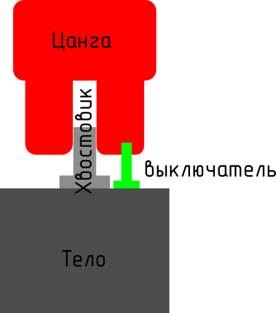

Набросок Nick-a отсюда
text3012.png (3489 просмотров) <a class='original' href='./download/file.php?id=173417&mode=view' target=_blank>Загрузить оригинал (12.14 КБ)</a>
Подумываю взять за основу

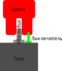

Upd: А кнопкой в цангу надо ещё попасть, а цанги бывают разные... И если "забыть" датчик в шпинделе, то он сожрёт батарейку... Да и датчик с такой кнопкой будет несовместим с автосменой.

Чего бы хотелось.
Включится - как только вставили в шпиндель.
Выключится - сразу после снятия со шпинделя.
И всё это на автомате, без манипуляций, о которых можно случайно забыть.
Акселерометры типа MPU-9250 или BMA280 интересны. Включится позволят. Непонятно как выключить сразу после съема, а не по таймеру.
