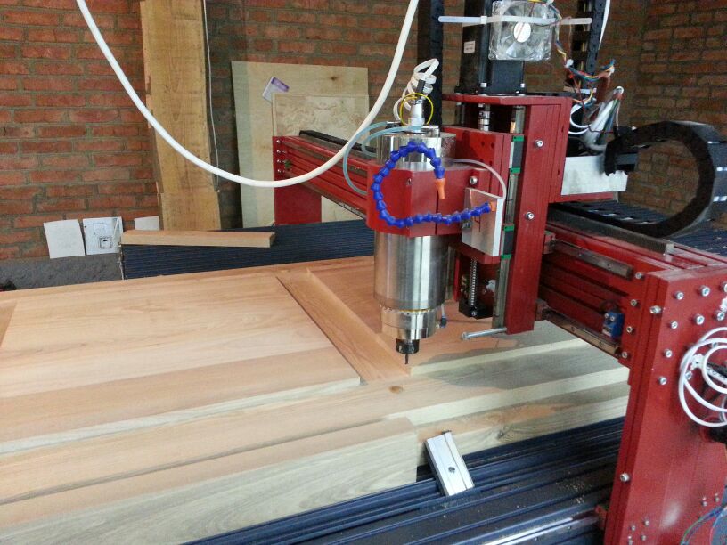

Из собственного опыта построения фрезера, такое предложение хочу внести, нужен механический ограничитель движения по оси Z, а то всякое бывает. В свое время не продумал этот момент, пришлось городить огород. Вкрученные болты внизу пластины Z в данном случае и служат ограничителями
IMG-20140425-WA0004.jpg (3570 просмотров) <a class='original' href='./download/file.php?id=33015&mode=view' target=_blank>Загрузить оригинал (98.3 КБ)</a>
IMG-20140502-WA0018.jpg (3570 просмотров) <a class='original' href='./download/file.php?id=33016&mode=view' target=_blank>Загрузить оригинал (94.3 КБ)</a>
