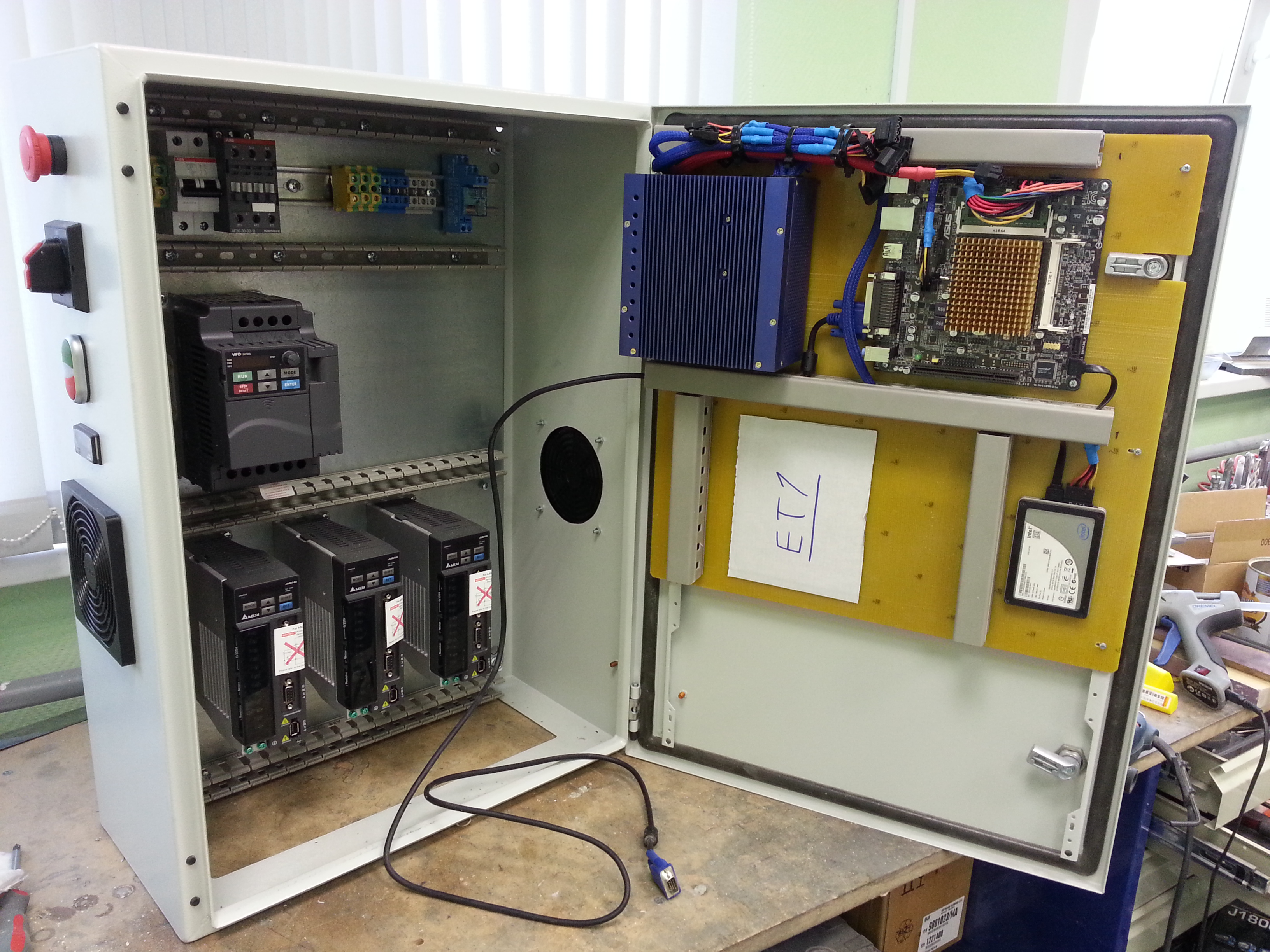

нигде неучат. монтаж электрощита делаю первый раз в жизни. первый раз дин рейку потрогал. справа от частотника в пустом месте будут размещены блоки питания для низковольтной электроники на дин рейке

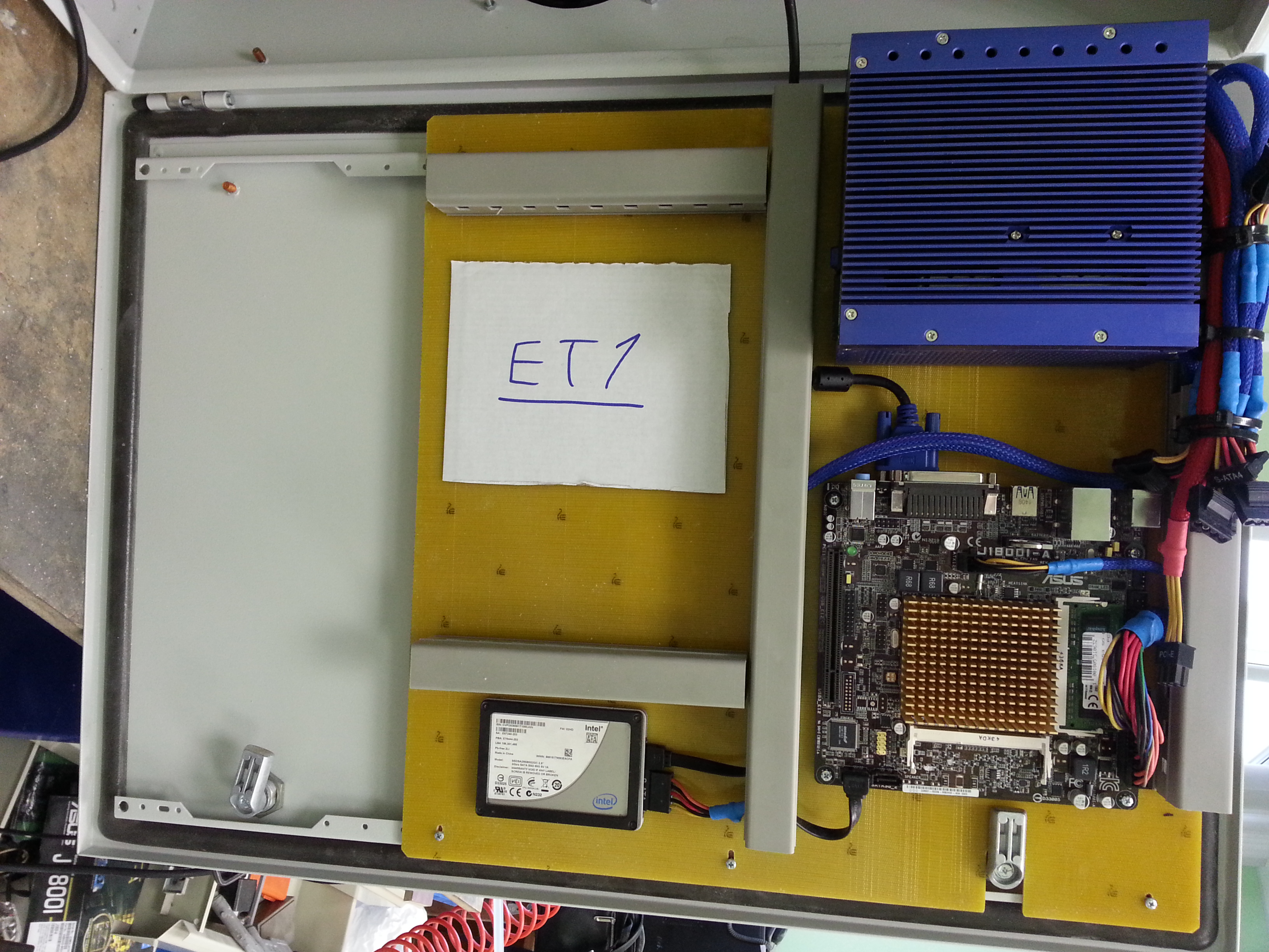

компьютер и контроллер будут размещены на дверке шкафа для этого в качестве монтажной пластины уже переклеил 4мм стеклотекстолит. кабель канал который над драйверами будет использован только для сигнальных кабелей которые пойдут на дверку к контроллеру. также думаю зделать включение вентилятора в шкафу только со шпинделем чтобы меньше пыли сосал внутрь и во время простоя станка не шумел.

frezeryga писал(а): включение вентилятора в шкафу только со шпинделем
Пусть всегда крутится когда питание на привода идет они и в простое греются ящик будет горячим
а включен на выдувание , а не решетке забора синтепон.
Вентилятор компьютерный на 12в включить на 5 , будем бесшумно но свое дело сделает

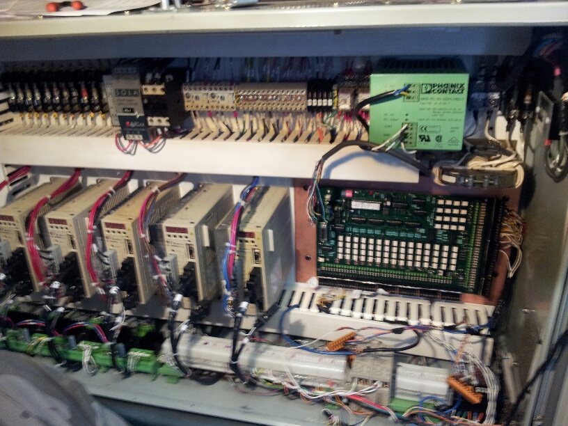

я показываю свою фотку своего стaнкa, это фото только одного ящика, на станке стоит 3 ящика, это фото было сделано когда этот ящик усовершенствовали так что этих всячих проводов сейчас нету (неохота просто сейчас идти открывать и делать новые фотки может как нибудь потом).
этот ящик там где находится контроллер осями и все остальное, в другом ящике находится частотник для шпинделя и реле главного питание станка, 3 ящик это стойка станка там где находится компьютер, этo необыкновении компьютер специально для таких целей.
и конечно показывает сколько часов отработали серво моторы как у всех настоящих станков это и есть настоящий станок.

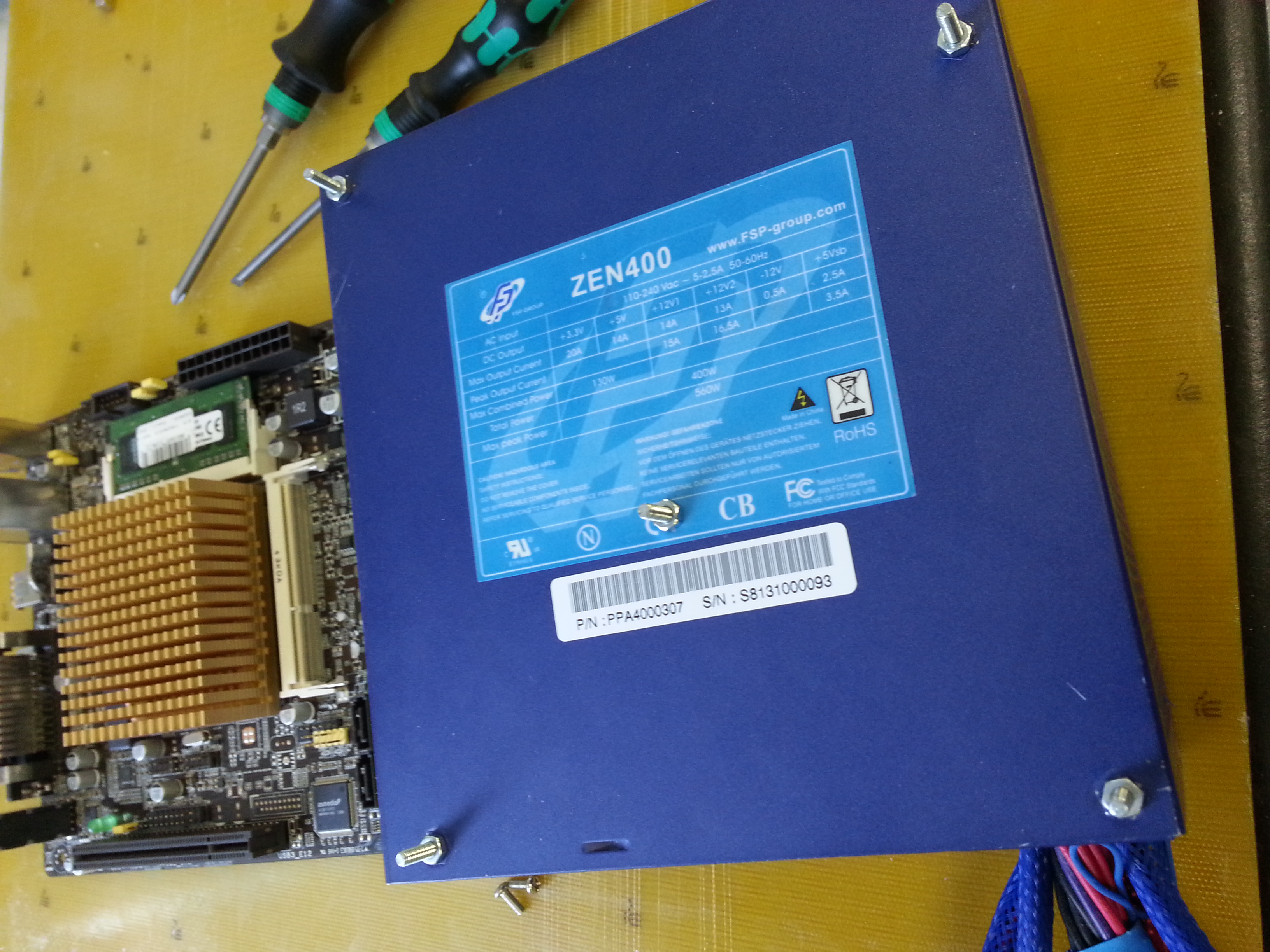

Крепление компового бп самое простое что мог придумать. Разобрал бп загнал винты длинные на вылет.
20141011_164556.jpg (2868 просмотров) <a class='original' href='./download/file.php?id=34789&sid=5bb9cc354de7ad2477e356c625c77b9a&mode=view' target=_blank>Загрузить оригинал (2.25 МБ)</a>

Навесил все кишки на дверь кроме контроллера.
20141012_154222.jpg (2818 просмотров) <a class='original' href='./download/file.php?id=34821&sid=5bb9cc354de7ad2477e356c625c77b9a&mode=view' target=_blank>Загрузить оригинал (2.3 МБ)</a>
20141012_154243.jpg (2818 просмотров) <a class='original' href='./download/file.php?id=34822&sid=5bb9cc354de7ad2477e356c625c77b9a&mode=view' target=_blank>Загрузить оригинал (2.39 МБ)</a>
