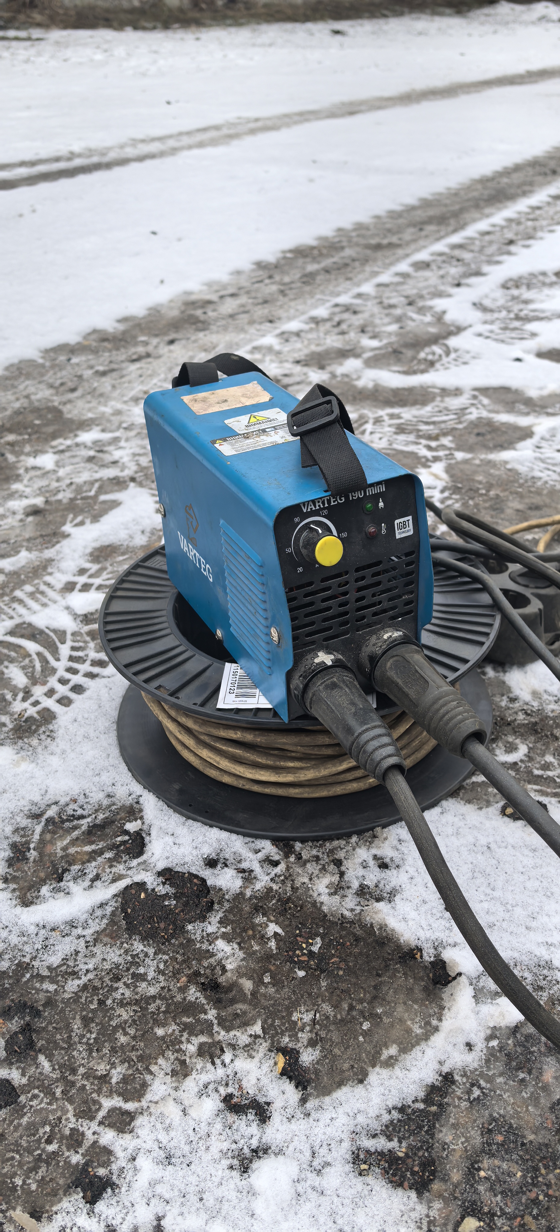

Besprizornik писал(а): ↑ Жаль нет драйверов на 220В для ШД86 трансформатор много места занял
Трансформаторы уже не актуальны, берем сварочник инверторный на али за 30$ (там обычно1.5-2киловата реальной мощи) , перематываем вторичку на бублике на нужное напряжение ( там 3-8 витков на тороиде) и все. Те что сейчас идут имеют простую систему контроля на вторичке (делитель и шунт). Я для целей мощных блоков питания б/у из скупки использую. 🤣👌

risd писал(а): ↑ на али за 30$
Интересная идея, только 2 китайских Квт это1 кВт продолжительно и то там всё дрянное чтоб быстрее сгорало.

Besprizornik писал(а): ↑ и то там всё дрянное чтоб быстрее сгорало.
Могу рекомендовать этот, реальных 2 квт отдает. Если радиаторы на транзисторах сделать побольше то и ПВ100% будет ( там радиаторы меньше спичечного коробка, а вот ферит жирный стоит). Вообще там выбирать просто- берем все что есть и смотрим через решетку у кого ферритовое кольцо пожирнее того и берем. Этого взяли по акции в строительном гипермаркете примерно за 50$. Уже 2года на монтажах насилуем.🤣😉😉заменили только выходные байонеты и кабеля.

risd писал(а): ↑ там радиаторы меньше спичечного коробка, а вот ферит жирный стоит
Рилон 250 есть, без дела уже третий год, 9кВт при 60% и честных при 21 кило веса, вот там радиатор так радиатор, с будку Тузика.
А у инвертора случаем не крутопадающая характеристика, то есть он как бы стабилизатор тока при широкой напруге?

Besprizornik писал(а): ↑ А у инвертора случаем не крутопадающая характеристика,
У самого тороидного трансформатора инвертора характеристика жесткая, у всего инвертора в целом характеристика искусственно созданная микросхемой шим контроллера. Та в свою очередь рулит ШИМом опираясь на датчик тока(шунт) и датчик напряжения (резистивный делитель)
Они оба в ваших руках. Какую захотите, такую и получите ( в пределах мощности источника).
....Обычно если ток заданный на инверторе больше чем потребляемый то шим раскрывается на полную и падение напряжения незначительны. Если перематывали транс то соответственно надо изменять и делитель напряжения. Можно сделать так что он будет работать стабилизатором напряжения а не тока( надо будет электролитический конденсатор на выходе постоянки допаять и lm431с делителем впендюрить)
