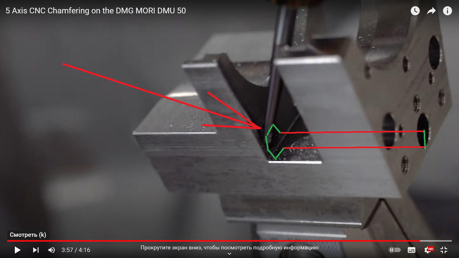

На 5 осях внутренние фасочки отверстий снимает шикарно :good:
Re: Приспособления/оснастка/инструмент для станков
xvovanx писал(а): ↑ На 5 осях внутренние фасочки отверстий снимает шикарно
Отверстия сквозные, можно было фаски снять таким инструментом
https://www.youtube.com/watch?v=TgIAvfOrhvk
Сообщения: 3310
aftaev писал(а): ↑ Отверстия сквозные, можно было фаски снять таким инструментом
Это вряд ли, туда подлезть такой фрезой получиться...только шариком на конце фрезы, как в видео
1.png (10972 просмотра) <a class='original' href='./download/file.php?id=205897&mode=view' target=_blank>Загрузить оригинал (1.13 МБ)</a>
xvovanx писал(а): ↑ Это вряд ли, туда подлезть такой фрезой получиться только шариком на конце фрезы, как в видео
1.png (10952 просмотра) <a class='original' href='./download/file.php?id=205902&mode=view' target=_blank>Загрузить оригинал (858.36 КБ)</a>

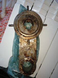

Здравствуйте, кто знает, что за приспособа? Похожа на Люнет. К каким станкам? Штурвалом двигаются кулачки, посадка на круглый вал с приливом ласточкин хвост и фиксацией винтом, в пазу ласточкиного хвоста подпружиненая пластина.
IMG_20230214_170744.jpg (10768 просмотров) <a class='original' href='./download/file.php?id=206676&mode=view' target=_blank>Загрузить оригинал (3.92 МБ)</a>
IMG_20230214_170931.jpg (10768 просмотров) <a class='original' href='./download/file.php?id=206677&mode=view' target=_blank>Загрузить оригинал (2.89 МБ)</a>
IMG_20230214_170820.jpg (10768 просмотров) <a class='original' href='./download/file.php?id=206678&mode=view' target=_blank>Загрузить оригинал (2.98 МБ)</a>
