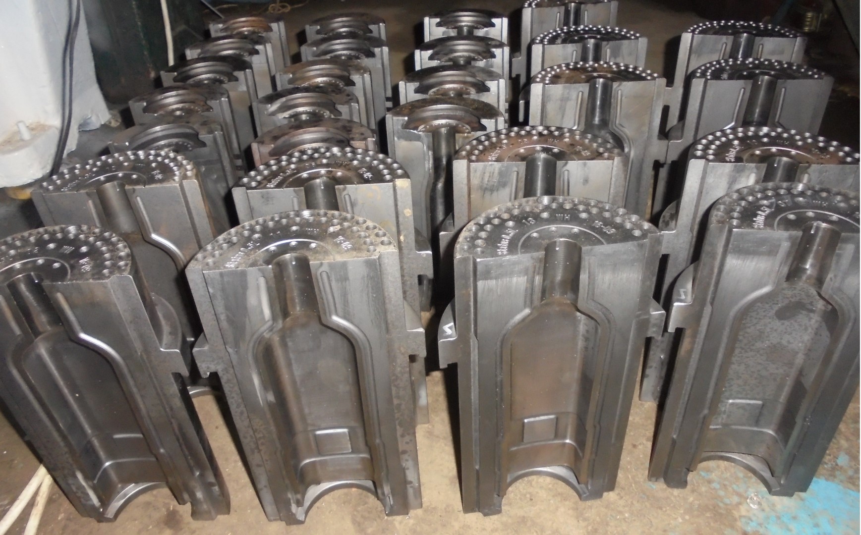

Притащили нам интересную работу. Вот такие формы под стеклотару, малость доработать :

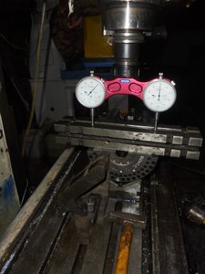

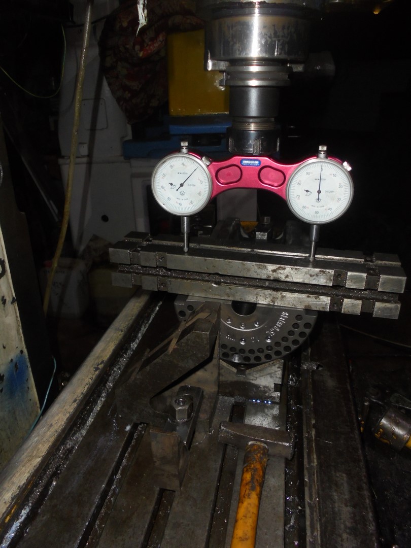

Форма круглая снизу и, особо нет мест базирования. Устанавливали на призмы и выставляли по индикаторам в горизонт

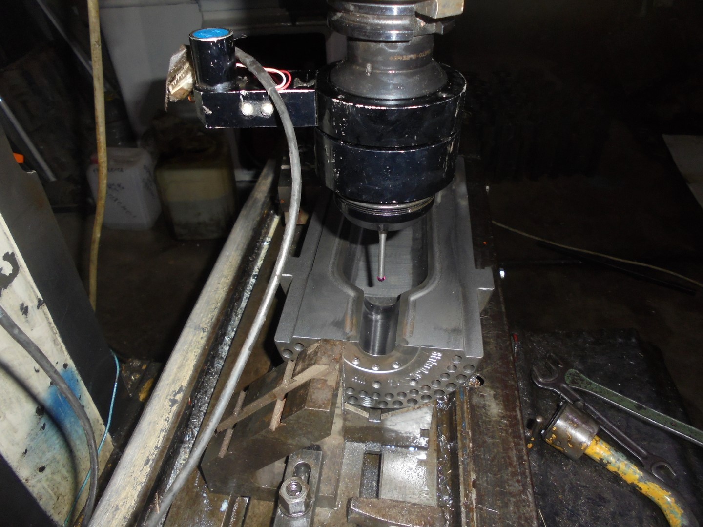

Потом находили центр горлышка

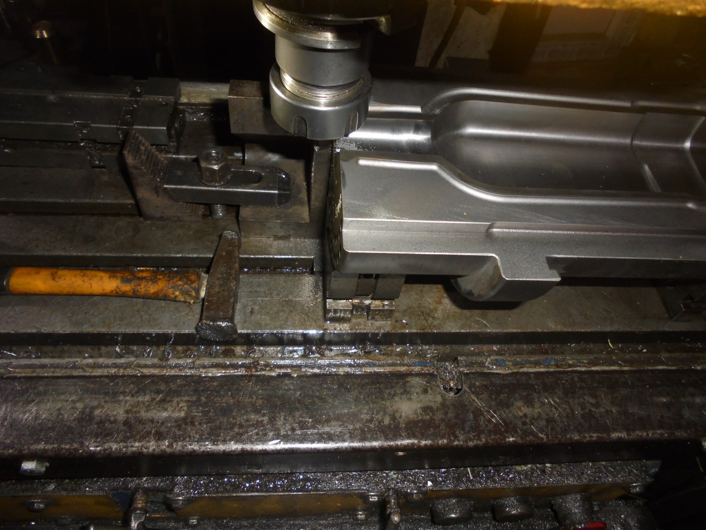

И фрезеровали

И так 30 раз :)

Делали черточку глубиной-0,5мм, шириной - 2мм, длиной- 9мм. Никто в городе не взялся делать, так как ни у кого не оказалось фрезы радиусной 2мм, а у меня привычка покупать много чего про запас :hehehe:
