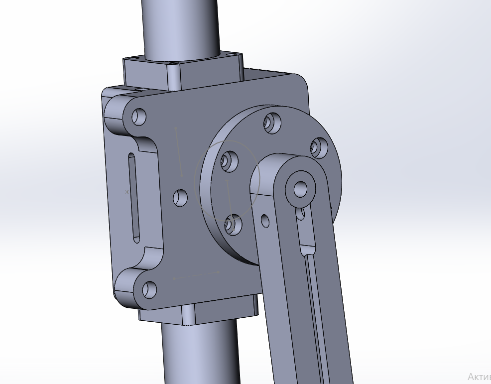

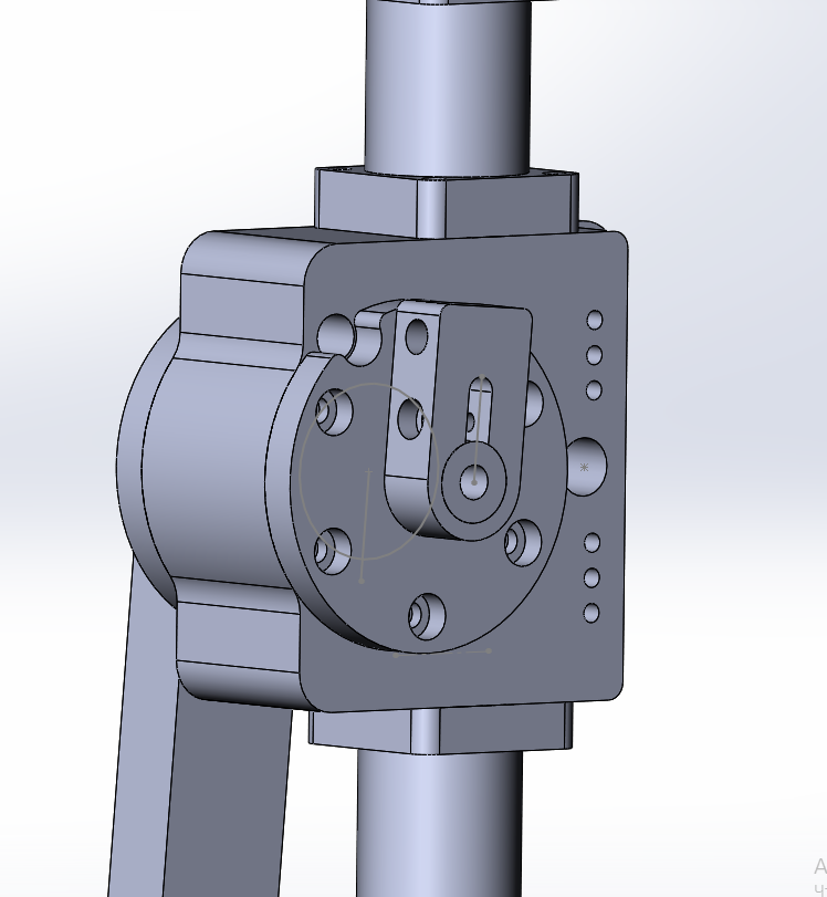

Да, именно так.
С одной стороны сама лапа одевается, а с другой настраиваемый упорный кулачок.

а натяг подшипников как регулировать.... упорный буртик фланца заведомо выше и калиброванные прокладки с должным усердием вырезанные из свежего номера Калужские ведомости? :)

niksooon писал(а): а натяг подшипников как регулировать.... упорный буртик фланца заведомо выше и калиброванные прокладки с должным усердием вырезанные из свежего номера Калужские ведомости?
а натяг регулируется точной подгонкой толщины прижимных крышек, либо глубиной кармана под подши в них)
К слову, прямо с ходу я практически попал в нужный размер - сейчас при затянутых крышках рейка чуть туже ходит, чем хотелось бы.
Я подумаю, что с этим делать - либо оставить как есть, если у цилиндра хватит мощи нормально двигать весь механизьму с таким натягом, либо все же чуточку придется попрыгать с крышечкой, снимая пару соток со дна кармана)

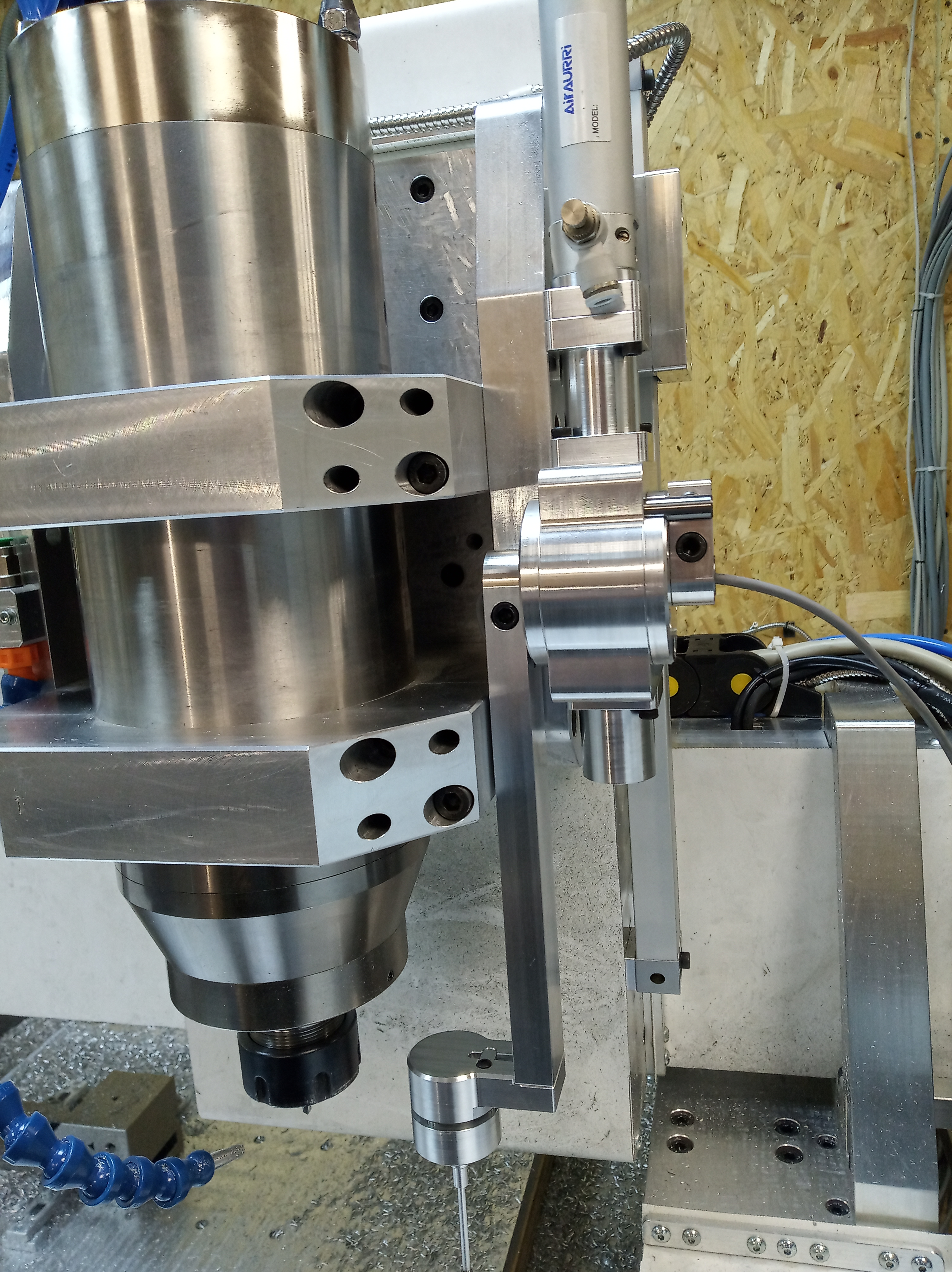

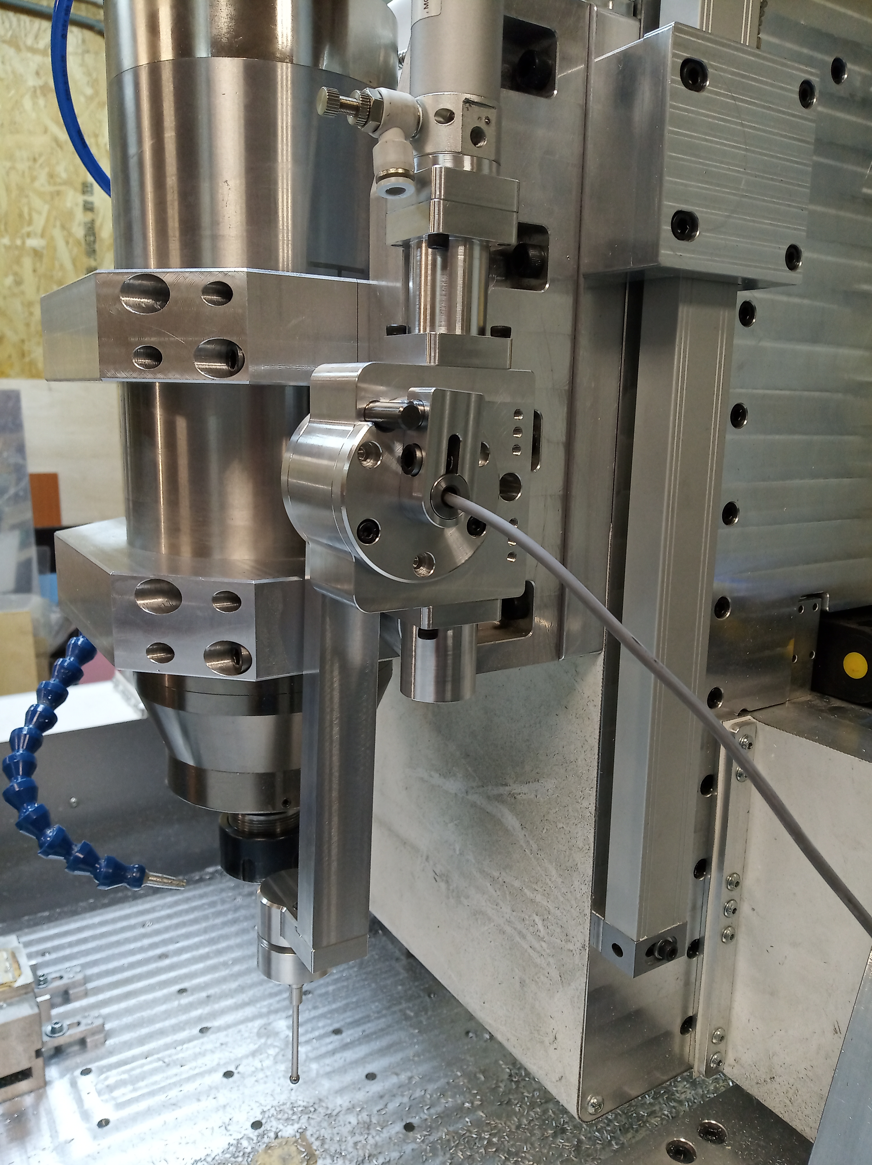

Допилил все детальки, все сходится вроде как.
примерил на штатное место на станке, тоже все как задумывал)
IMG_20201128_211213.jpg (1260 просмотров) <a class='original' href='./download/file.php?id=189210&mode=view' target=_blank>Загрузить оригинал (3.56 МБ)</a>
IMG_20201128_211222.jpg (1260 просмотров) <a class='original' href='./download/file.php?id=189211&mode=view' target=_blank>Загрузить оригинал (3.89 МБ)</a>
IMG_20201128_211239.jpg (1260 просмотров) <a class='original' href='./download/file.php?id=189212&mode=view' target=_blank>Загрузить оригинал (3.69 МБ)</a>
IMG_20201128_211312.jpg (1260 просмотров) <a class='original' href='./download/file.php?id=189213&mode=view' target=_blank>Загрузить оригинал (3.73 МБ)</a>

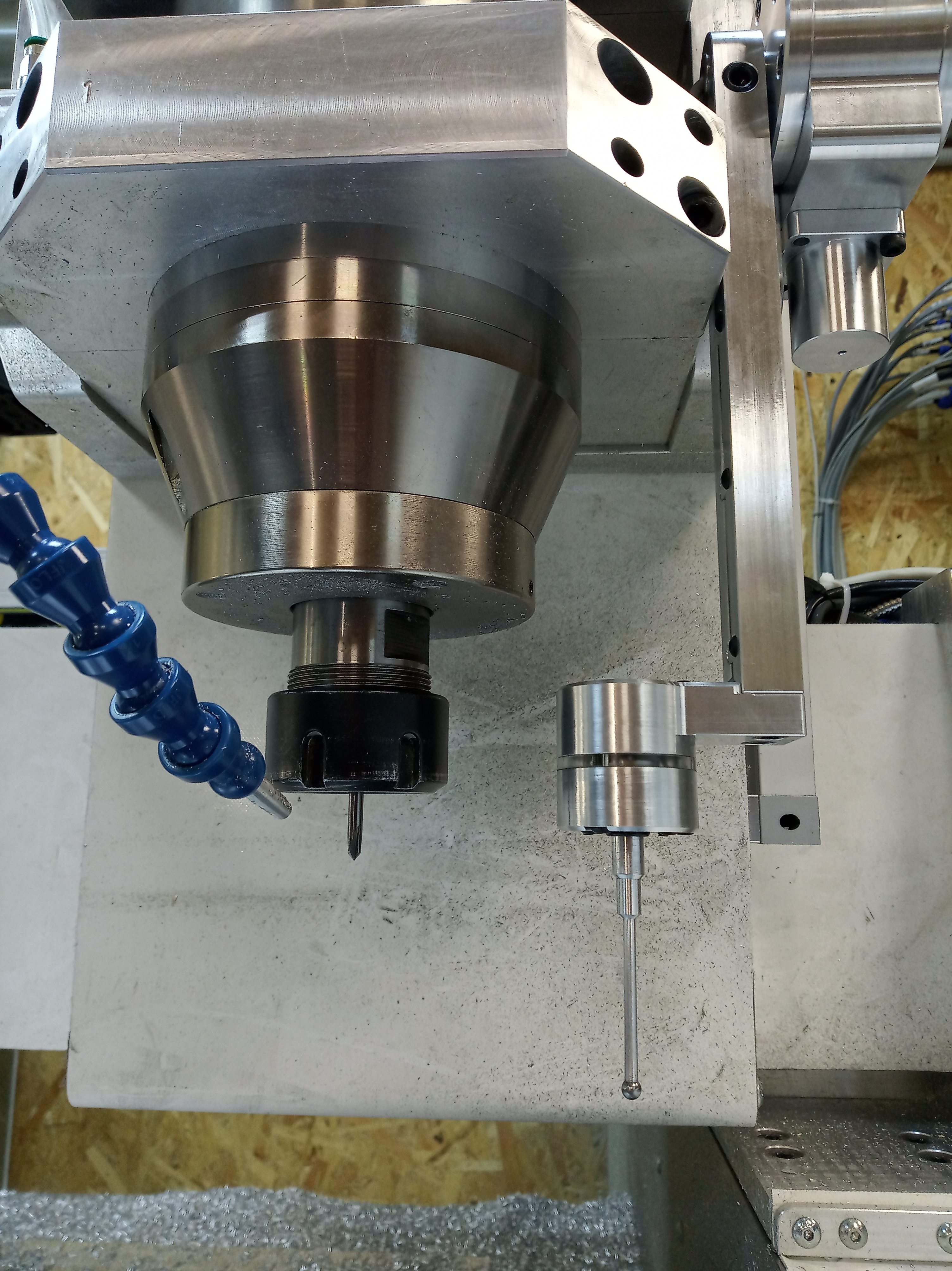

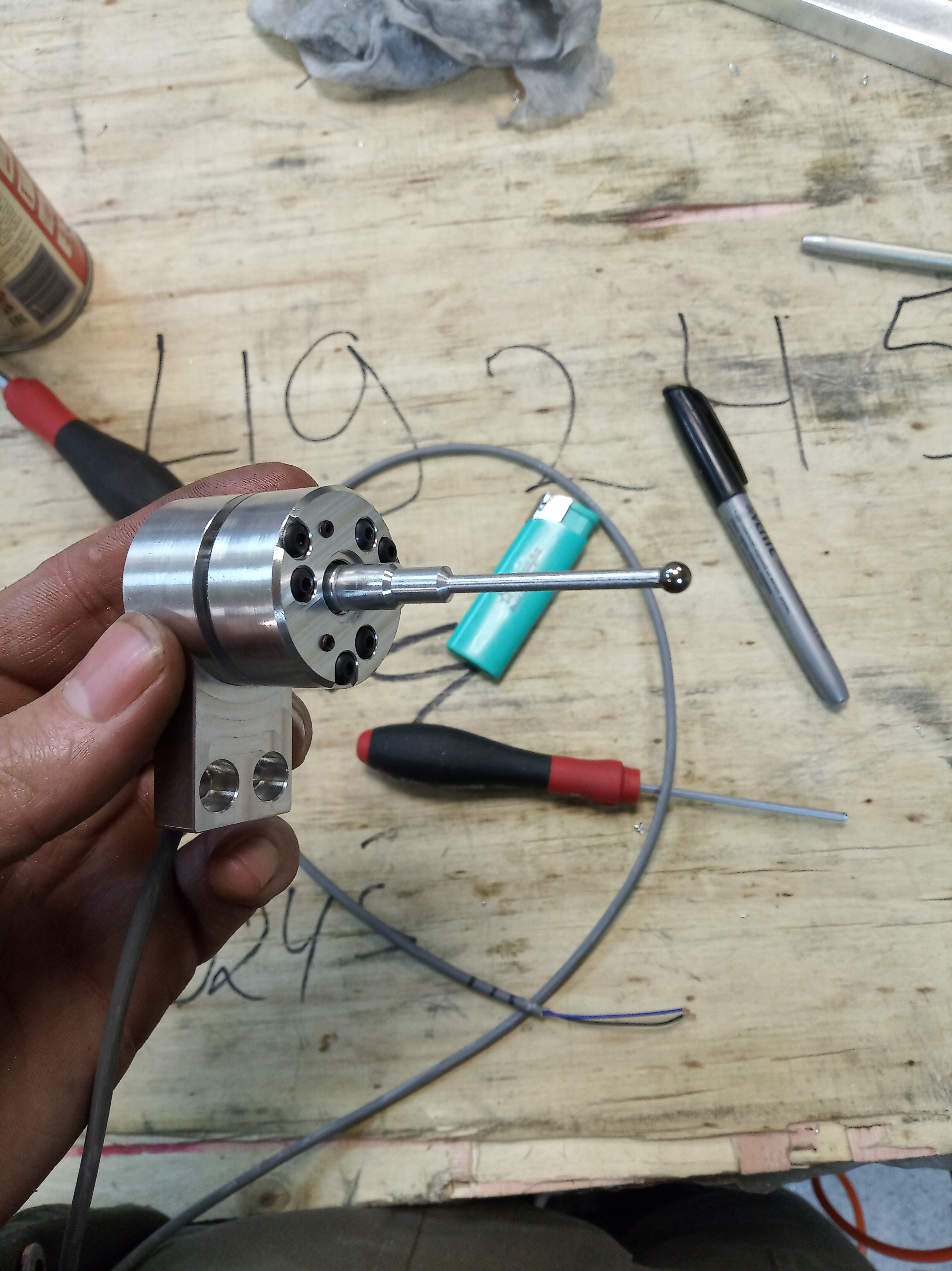

Головку саму сделал по аналогии со своим датчиком длины:
IMG_20201128_200305.jpg (1260 просмотров) <a class='original' href='./download/file.php?id=189209&mode=view' target=_blank>Загрузить оригинал (2.98 МБ)</a>

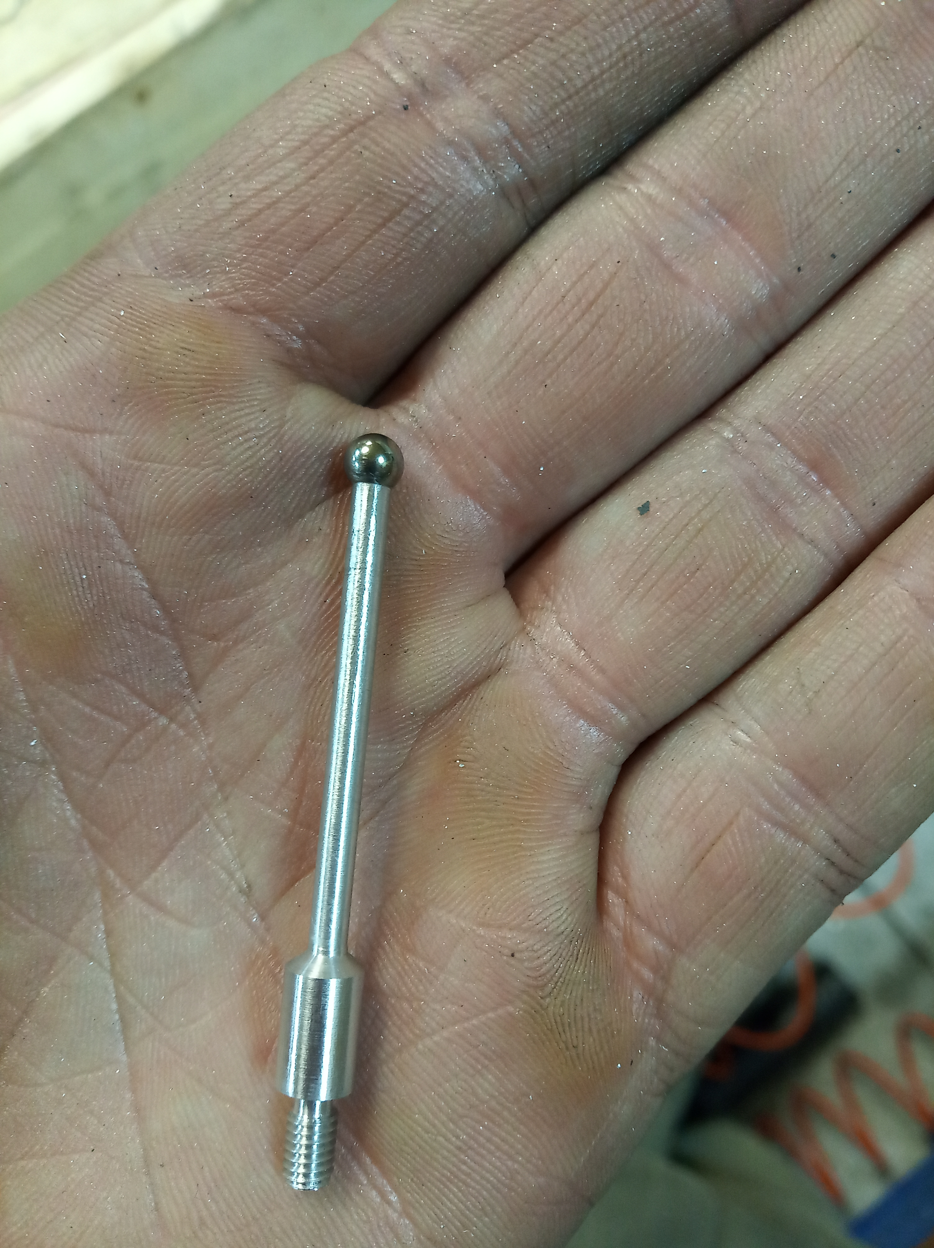

Ну и точнул пару стилусов самопальных на первое время, чтобы ломать не жалко было)
А то даже китайские самые недорогие по полтора рубля штучка....
