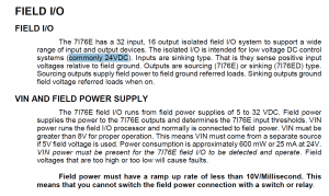

Re: Пуско-наладка, LinuxCNC + MESA 7i76E и другое
Я не совсем понял с мануала, можно ли питать РГИ 24в, что бы МЕСА на вход получала 24в?
А то для 2 режима прописано что порог принимается 2,5в для совместимости 5в РГИ.
Encoder input threshold is fixed at 2.5V for compatibility with 5V encoder outputs.
От 24-х вольт ему не поплохеет?
xenon-alien писал(а): ↑ От 24-х вольт ему не поплохеет?
Не должно - входные делители не меняются.
xenon-alien писал(а): ↑ можно ли питать РГИ 24в, что бы МЕСА на вход получала 24в?
Если уровень нуля у такого энкодера меньше 2.5В.

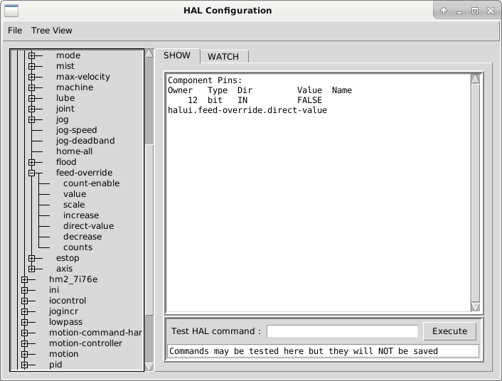

Вот столкнулся ещё с одной "проблемкой". (всё ещё на "угад" действую)
Хочу добавить второй аналоговый регулятор скопировав первый, но чего-то матерится на несуществованния пина halui.feed−override.direct−value not exist. Как так? :thinking:
Всё копировалось с мануала feed override. Хочу ещё и на jog поставить крутилку.
Хотя сам шпиндель регулируется, если использовать этот код , или если закомментирую Analog in 1 Feed

#   Analog in 1 Feed
setp halui.feed−override.direct−value false
setp halui.feed−override.count−enable true
setp feed-scale.gain 4.16666
setp feed-scale.offset 0
setp halui.feed−override.scale 0.005
net feed-analogue hm2_7i76e.0.7i76.0.0.analogin0 => feed-scale.in
net feed-convert feed-scale.out conv-float-s32.1.in
net feed-override conv-float-s32.1.out  halui.feed−override.counts
xenon-alien писал(а): ↑ МЕСА ведь тоже на 24 вольтах... :thinking:
В доках-же написано, что всё рассчитано на подключение 5-вольтовых. :)
MESA_7i76E_001.png (1855 просмотров) <a class='original' href='./download/file.php?id=185919&mode=view' target=_blank>Загрузить оригинал (112.36 КБ)</a>
UAVpilot писал(а): ↑ В доках-же написано, что всё рассчитано на подключение 5-вольтовых.
Оси, энкодер шпинделя - да... И сейчас заметил про РГИ.
Но датчики и остальное - на 24В, или же Vfield 5-32в (входы и выходы включая аналог и РГИ - TB5 TB6)
Как быть с потенциометрами для аналогового входа? Что я делаю не так? Или что почитать?
analog_001.png (1847 просмотров) <a class='original' href='./download/file.php?id=185920&mode=view' target=_blank>Загрузить оригинал (50.52 КБ)</a>
На то что ругается - присутствует...
xenon-alien писал(а): ↑ Но датчики и остальное - на 24В, или же Vfield 5-32в (входы и выходы включая аналог и РГИ - TB5 TB6)
Сказано-же, что граница между лог. "0" и "1" снижается до 2.5В - есть вероятность, что у 24-вольтового энкодера напряжение лог. "0" может оказаться выше 2.5В...
xenon-alien писал(а): ↑ Как быть с потенциометрами для аналогового входа? Что я делаю не так? Или что почитать?
Мало информации, да и желания. Как вариант к моменту подключения пина компонент ещё не загружен и пина соотв. нет. Открой консоль и изучай/пробуй через halcmd...
