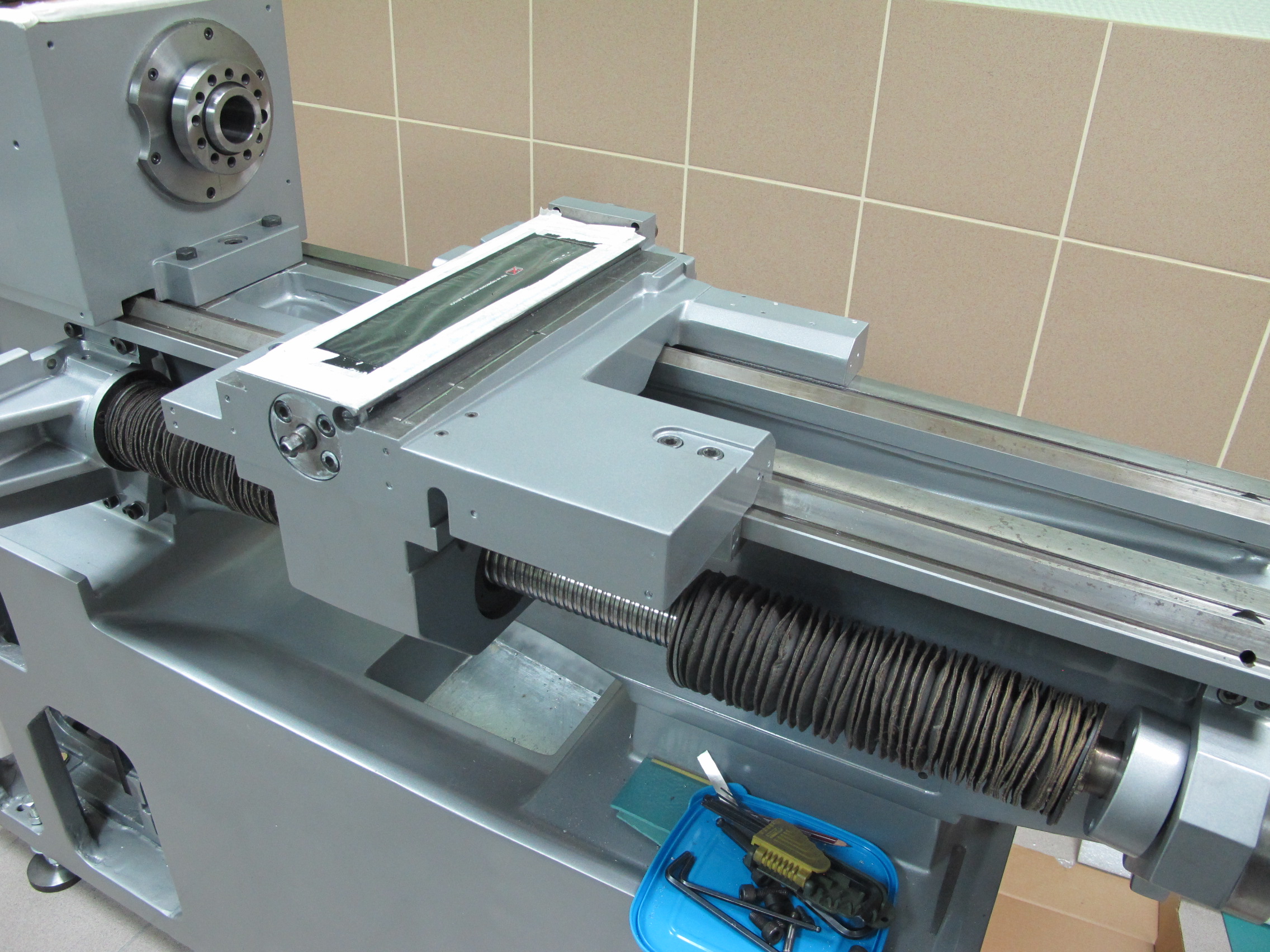

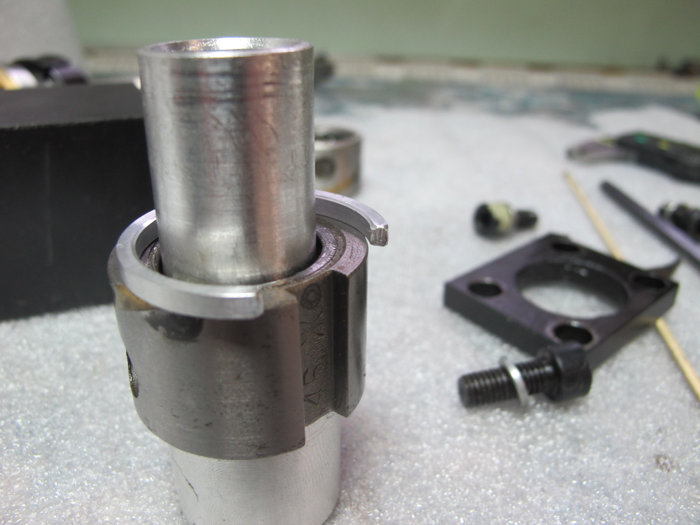

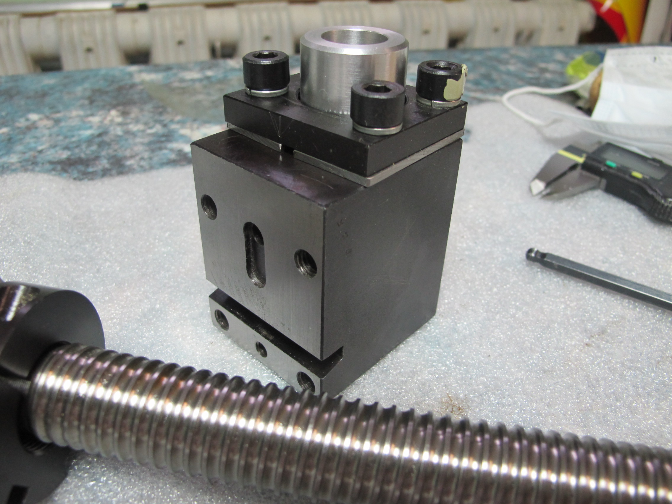

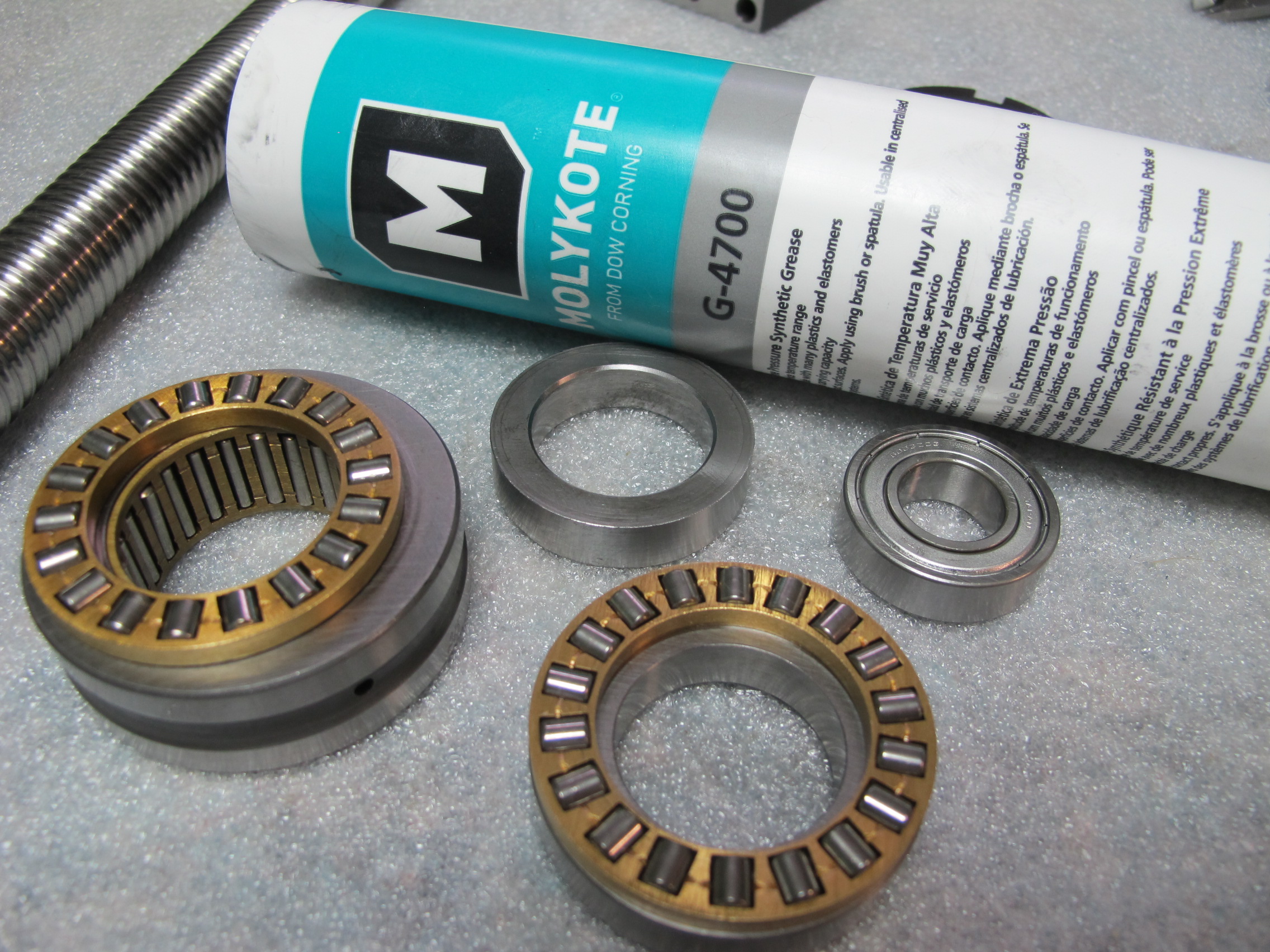

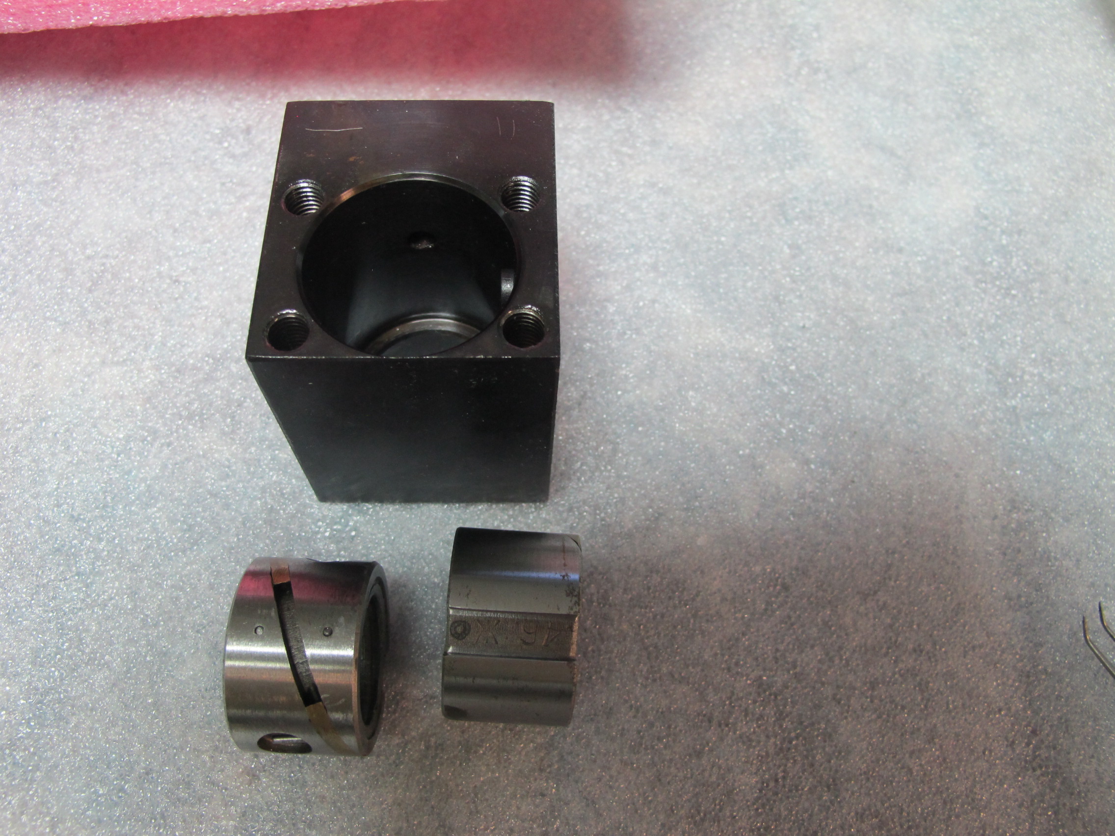

Наконец то нашлось время на станочек :)
докрасили все остальное , перебрали швп по Х, пришлось из за возможного попадания грязи
смазали упорные подшипники густой смазкой, посмотрим на сколько хватит
В гайку вставил небольшую распорку, с ней стало легко одевать гайку в сборе на швп
Кстати, втулка с упором вещь, практически не реально скинуть гайки с втулки, ну если тока очень постараться :hehehe:
ну и собрали малось, теперь практикуюсь с настройкой , что то швп по Зет подклинивает при затяжке , видимо перекашивает
Но мы ее не трогали :)
Но скоро победим :)
гайка (3496 просмотров) <a class='original' href='./download/file.php?id=39295&mode=view' target=_blank>Загрузить оригинал (928.56 КБ)</a>
гайка
втулка с упором, удобно работать (3496 просмотров) <a class='original' href='./download/file.php?id=39297&mode=view' target=_blank>Загрузить оригинал (838.12 КБ)</a>
небольшой тюнинг для удобства сборки (3496 просмотров) <a class='original' href='./download/file.php?id=39299&mode=view' target=_blank>Загрузить оригинал (709.27 КБ)</a>

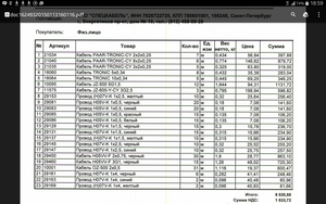

В продолжении темы кабелей
вот контора в Питере, режут от 1 метра :good:
цены вполне вменяемые
http://www.s-kabel.ru/catalog/helukabel/

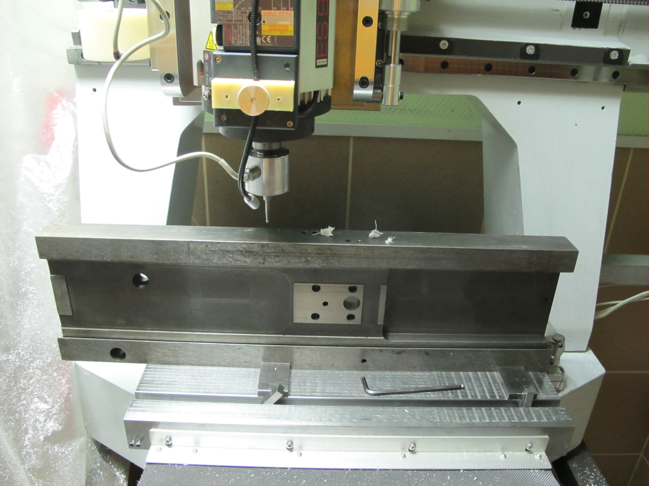

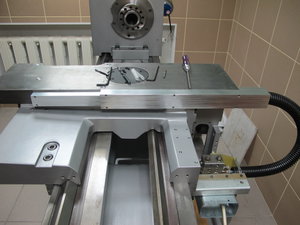

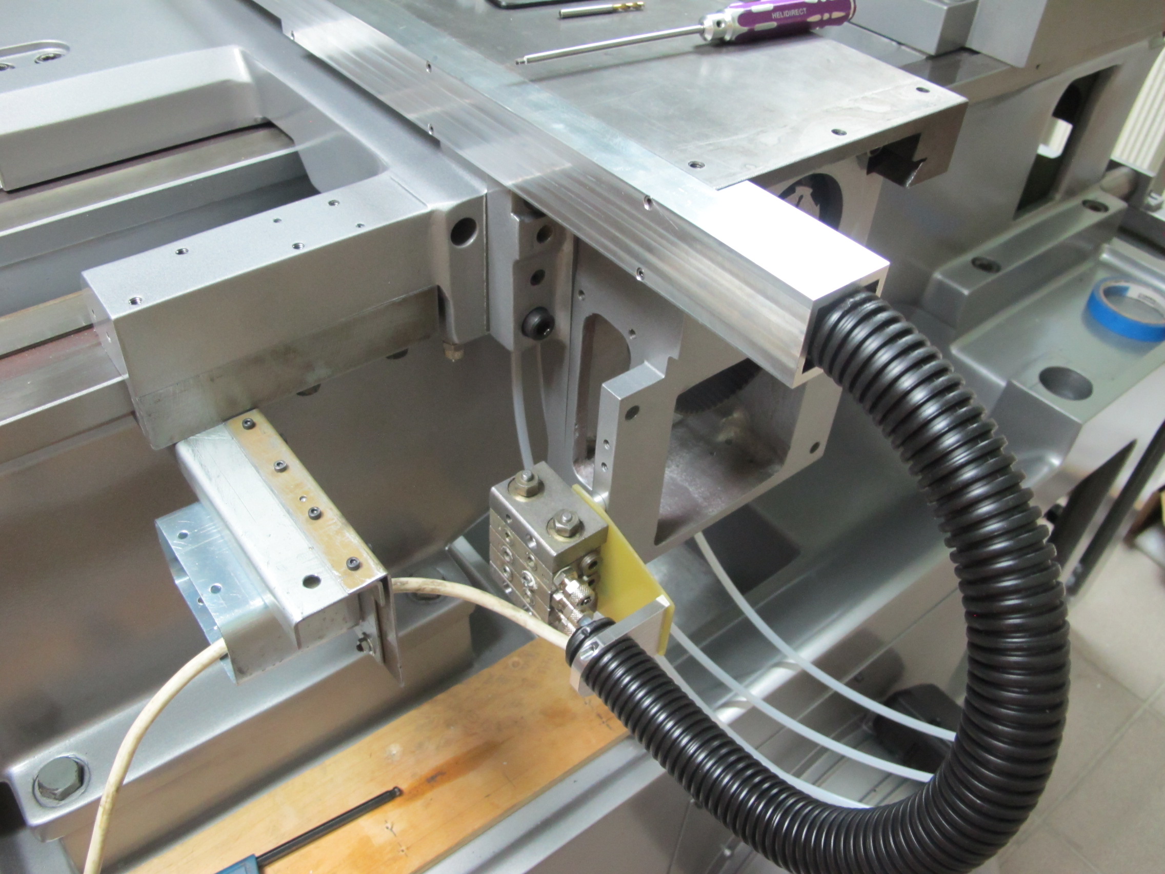

Re: Чпу на токарный

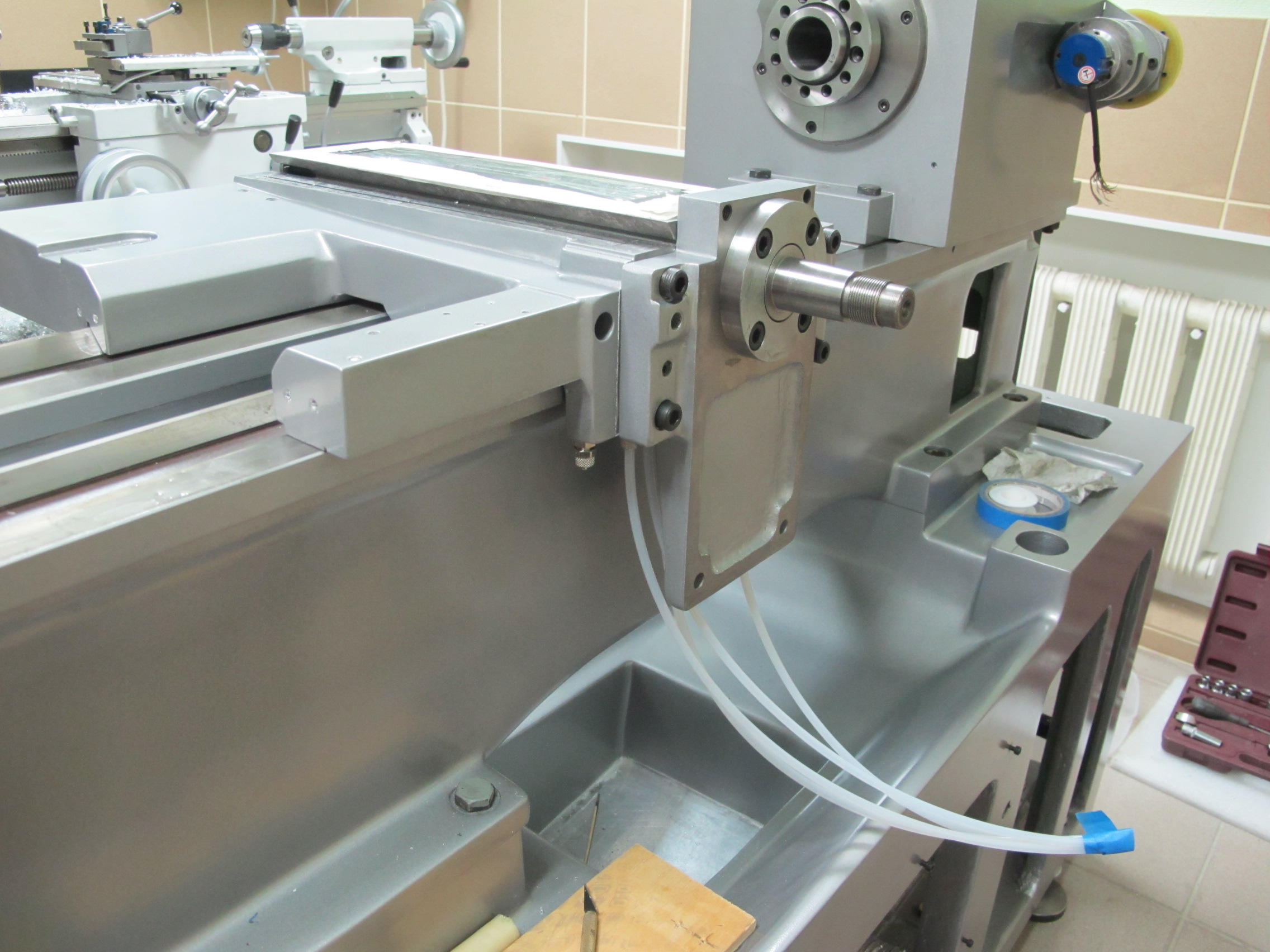

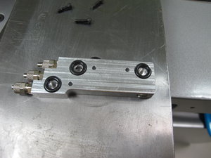

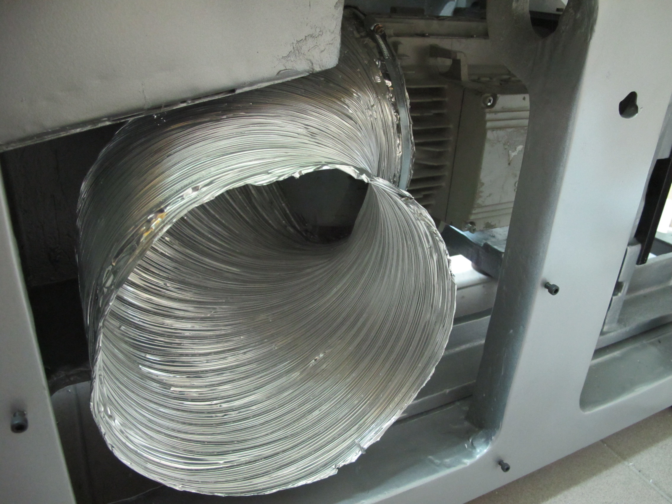

переделали подвод масла на Х, сделали чехлы под провода и шланги
на чехол будет крепиться линейка и на нем же будут стоять ответные части для индуктивных датчиков
в общем получилось хорошо, ни каких соплей :)
маслоблок на Х (3320 просмотров) <a class='original' href='./download/file.php?id=40506&mode=view' target=_blank>Загрузить оригинал (901.03 КБ)</a>
маслоблок на Х
разметка под чехол и маслоблок (3320 просмотров) <a class='original' href='./download/file.php?id=40507&mode=view' target=_blank>Загрузить оригинал (838.12 КБ)</a>
в сборе (3320 просмотров) <a class='original' href='./download/file.php?id=40508&mode=view' target=_blank>Загрузить оригинал (782.57 КБ)</a>
в сборе
чехол продлен для проводов револьверки (3320 просмотров) <a class='original' href='./download/file.php?id=40509&mode=view' target=_blank>Загрузить оригинал (780.55 КБ)</a>

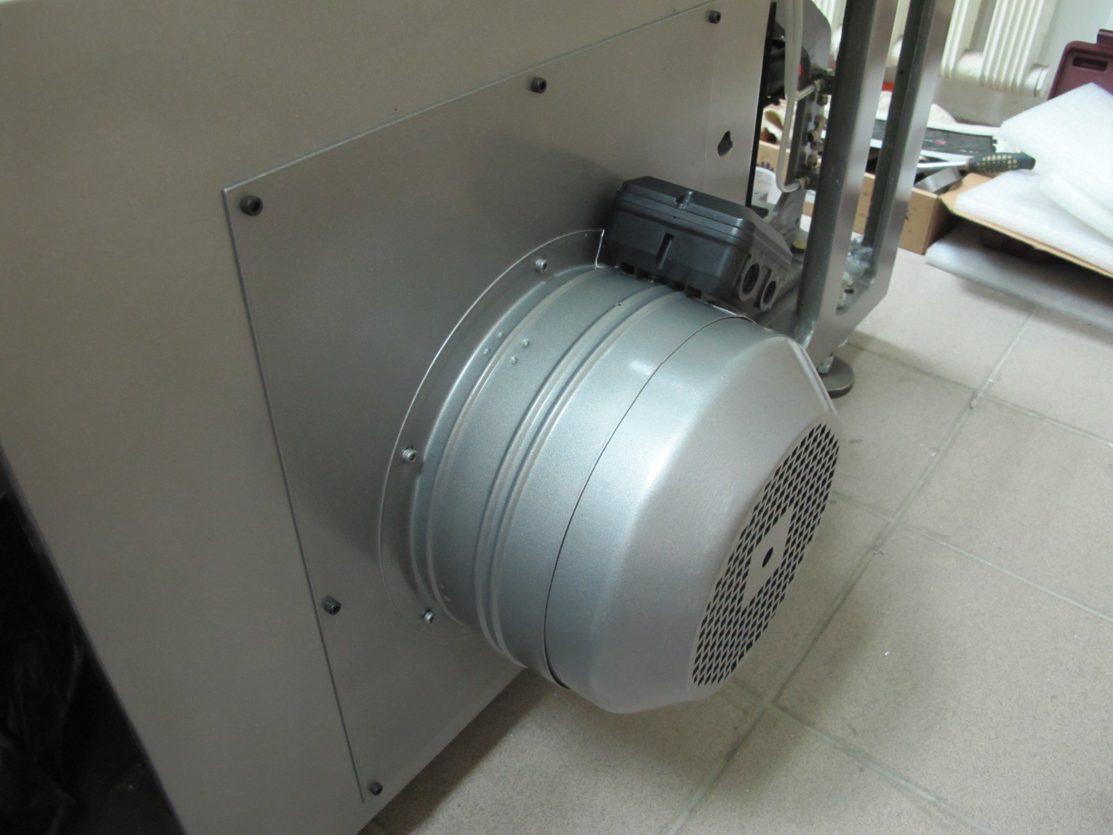

гофра фена мотора (3320 просмотров) <a class='original' href='./download/file.php?id=40510&mode=view' target=_blank>Загрузить оригинал (1.01 МБ)</a>
гофра фена мотора
покрашено и установлено (3320 просмотров) <a class='original' href='./download/file.php?id=40511&mode=view' target=_blank>Загрузить оригинал (734.98 КБ)</a>

Поменяли шарики в швп, подклинивала Зет, но махнули и в Х заодно
теперь стало хорошо крутиться
приехал диск на револьверку и частично блоки -держалки резцов
Поставили револьверку, вроде все путём

При затяжке гайки на подшипнике РиК столкнулся с тем, что при законтривании гайки болтом , гайка смещается и меняет натяг подшипника
В общем выточил шайбочку в разрез гайки, за несколько раз подобрал нужную толщину и теперь затягиваю винт до упора
при этом добился натяга около трети микрона
наверное достаточно для этого подшипника
Контролировать натяг по легкости вращения не выходит из за того что на швп стоит гайка
