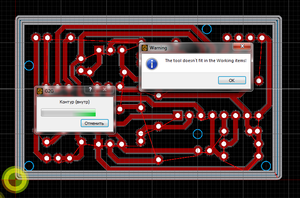

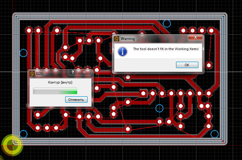

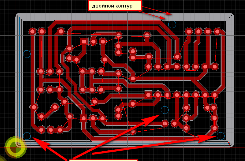

X-Ray, разъясните пожалуйста по вашей программе для гравировки пару моментов:
1)почему при фрезеровки контура печатной платы программа делает два прохода (один внутри и один снаружи вектора), хотя я выбираю только снаружи, опция правой кнопкой "сырые" вектора не помогает, аналогичная картина. Контур рисую в sprint layout инструмент прямоугольник, т.е. он замкнут.
2)мне нужно прорезать 5 отверстий диаметром 2мм под крепеж фрезой 1мм, выбираю в программе фрезеровку контура внутри, но программа выдает ошибку что фреза не помещается. смотрите скрины ниже. Пробовал версию и 32 и 64, качал сегодня последний релиз. Спасибо!
2019-08-07_101923.png (5888 просмотров) <a class='original' href='./download/file.php?id=167349&mode=view' target=_blank>Загрузить оригинал (55.39 КБ)</a>

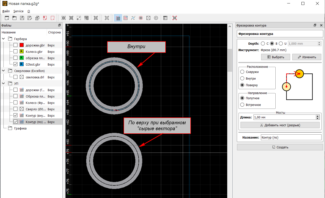

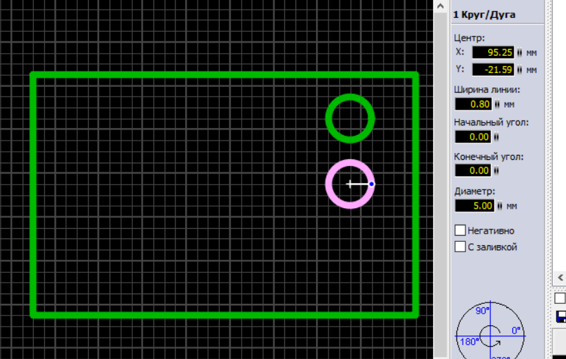

ghostbuster,
тестовый документ. Толщина линий 0,8
01.png (5859 просмотров) <a class='original' href='./download/file.php?id=167369&mode=view' target=_blank>Загрузить оригинал (52.58 КБ)</a>

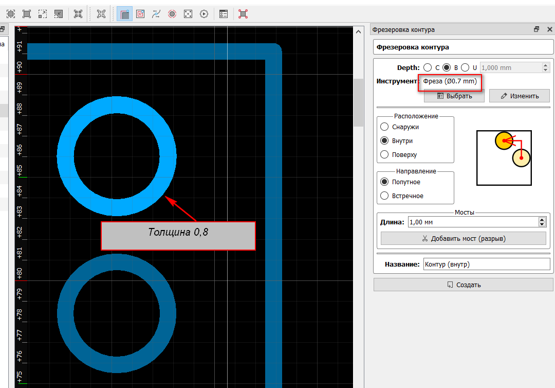

Верхний прохожу "внутри" фрезой 0.7
02.png (5859 просмотров) <a class='original' href='./download/file.php?id=167370&mode=view' target=_blank>Загрузить оригинал (36.57 КБ)</a>

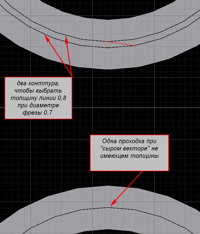

Нижний контур прохожу "поверху" той же фрезой
03.png (5859 просмотров) <a class='original' href='./download/file.php?id=167371&mode=view' target=_blank>Загрузить оригинал (54.6 КБ)</a>
Имею в первом случае две проходки, с целью выбрать 0,8 мм, а во втором одну проходку по контуру
04.png (5859 просмотров) <a class='original' href='./download/file.php?id=167372&mode=view' target=_blank>Загрузить оригинал (26.07 КБ)</a>
Вроде как всё работает как обещано... не?

Видимо какой-то баг в программе с учетом измененных настроек, определенная последовательность действий приводит к такому результату. Сначала я пытался без указания сырого вектора обрезать плату, тогда два реза внутри/снаружи получаем, потом указал что вектор сырой и все равно 2 реза. Вышел из программы зашел импортировал гербер указал сразу, что вектор сырой и тогда отработала как нужно и круглые прорези в том числе. Короче нужно наблюдать, может получится поймать при каких условиях возникает такая ситуация.

ghostbuster писал(а):Короче нужно наблюдать, может получится поймать при каких условиях возникает такая ситуация.
Проблему знаю, через 1,5 недели залью исправленную версию. Перед отпуском не успел.
