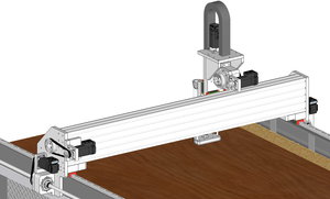

Посоветуйте, может заказать все-таки новый винт hiwin 2010 с расточкой концов на хорошем ЧПУ станке? какая гарантия, что горбыля не будет? Длина винта 2010 1600мм...
Я уже задумался на ось портала делать ШВП вращающуюся гайку, но столько переделок надо будет делать... кабель-канал сразу не подходит - придется тюнинговать и прочие прелести...
да и гайку сделать - тоже мышиной возни хватает...
2019_08_31 00-53.jpg (3218 просмотров) <a class='original' href='./download/file.php?id=168363&mode=view' target=_blank>Загрузить оригинал (458.13 КБ)</a>
Скажите, на винте длинной 1600мм (швп 2010) можно добиться нормальной работы без сильной вибрации? есть у кого опыт?
damen cnc пишет про расточку концов швп длиннее 1500мм:
ВНИМАНИЕ: При длине свыше 1500 мм мы не можем гарантировать правильную балансировку / биение
неужто все так плохо?

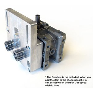

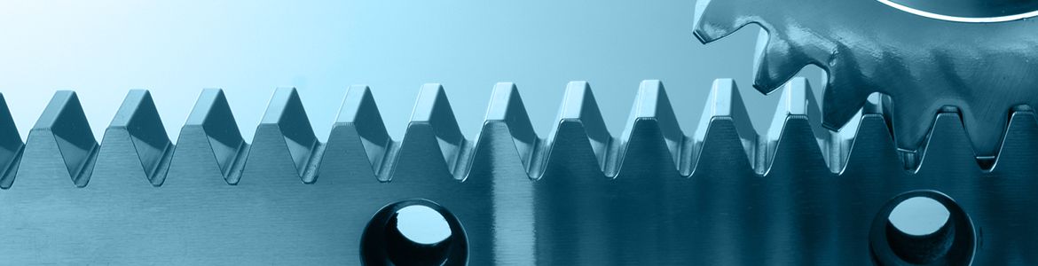

Переписывался с damencnc (https://www.damencnc.com/nl) по поводу расточки швп hiwin, ну и разговор зашел про вращающуюся гайку.. про биение длинных швп и про зубчатую рейку, так вот, он сказал, что у них в продаже такая зубчатая рейка, которая не уступает швп, с минимальнм люфтом, продается по 2м куском + если поставить их редуктор (их разработка) то вообще будет по качеству не хуже швп. Цена конечно не дешевая, но ведь и ШВП породистая длиной скажем 3м + породистая гайка + вращающаяся гайка - ведь тоже получится не дешево....
4533-1_Straight_Rack_Module_2_Q6_(High_Precision)_24x24x2010.6mm.jpg (2920 просмотров) <a class='original' href='./download/file.php?id=168471&mode=view' target=_blank>Загрузить оригинал (39.13 КБ)</a>
https://www.damencnc.com/nl/straight-ra ... ?search=q6
Система реечной передачи высшего качества, которую мы можем предложить. В течение многих лет мы продавали рейку Q10 и имели хорошие результаты для фрезерных станков с ЧПУ, которым не требуется высокая точность (+/- 0,1 мм). Мы всегда консультировали шариковые винты, когда клиенты нуждались в более точном позиционировании (+/- 0,01 мм). Проблема остается в том, что с шариковым винтом длина машины, которая может быть изготовлена, очень ограничена. Также при использовании шариковых винтов вибрация всегда остается проблемой при попытке достижения высокой скорости подачи. Поэтому нам нужно было другое решение для высокоскоростных и высокоточных машин. Затем мы нашли компанию Gambini в Италии. Эта компания специализируется на производстве зубчатых колес и реек, и располагает всеми машинами и оборудованием для изготовления очень точных реечных систем. Существует несколько классов качества: от 5 самых точных до 10 наименее точных. Качество, которое мы предлагаем здесь - 6, которая для длины 2000 мм является самой точной стойкой из доступных. Несущая способность стойки также была учтена. Стойка, которую мы предлагаем здесь, изготовлена ​​из высококачественной стали SAE, которая также имеет индукционную закалку, где находятся зубы. После закаливания зубы снова переточены, а сама стойка отшлифована. По этой причине выравнивание намного проще, так как поверхность идеально отшлифована,
1016-1.jpg (2920 просмотров) <a class='original' href='./download/file.php?id=168472&mode=view' target=_blank>Загрузить оригинал (91.25 КБ)</a>
https://www.damencnc.com/nl/r-p-drive-a ... a554?c=363
там 2 видео об этом редукторе.
Я буду использовать вращающиеся гайки и швп, т.к. они уже куплены и сделаны, но если бы я заново делал, то при таком качестве, я бы задумался. Одним словом неплохой вариант для фрезеров с большим полем.
