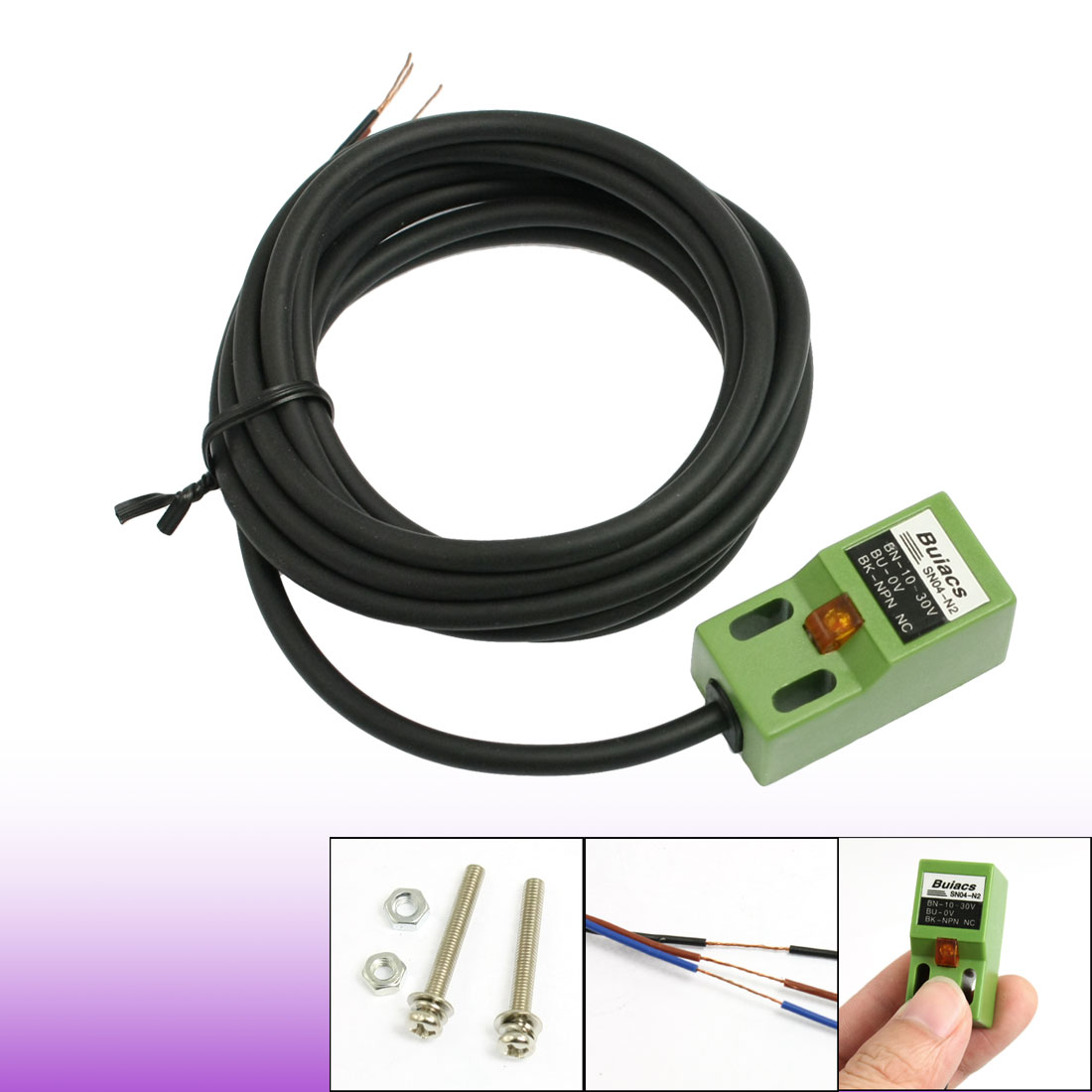

Подскажите пожалуйста,подойдёт-ли вот такой концевик NPN NC на 10-30 V:
ux_a12070400ux0092_ux_g01.jpg (2596 просмотров) <a class='original' href='./download/file.php?id=11653&mode=view' target=_blank>Загрузить оригинал (96.89 КБ)</a>
Потянет-ли его вот эта плата опторазвязки:
111.jpg (2596 просмотров) <a class='original' href='./download/file.php?id=11655&mode=view' target=_blank>Загрузить оригинал (122.9 КБ)</a>
Или можно будет его подключить через сервопривод SGDH-04AE и не сгорит-ли плата опрторазвязки??
Схемааа.jpg (2596 просмотров) <a class='original' href='./download/file.php?id=11656&mode=view' target=_blank>Загрузить оригинал (3.24 МБ)</a>
А то остальные концевики все большие слишком ,а у маленьких зона срабатывания слишком мала 2мм всего.

А какой именно у тебя концевик? Он от 5В может работать?

Сергей= писал(а):А то остальные концевики все большие слишком ,а у маленьких зона срабатывания слишком мала 2мм всего.
Почему смущает малая зона срабатывания? Если опасаешься, что не успеет остановиться, так не обязательно подъезжать "в лоб", можно и сбоку.
Эти концевики планируются как датчики Home или аварийные?
У индуктивных датчиков погрешность срабатывания обычно около 10% от зоны срабатывания, так что как Home они мало подходят.

Я купить хочу такой как на каринке в сообщении выше (зеленый) он на 10–30волт
А те которые на 5–30в либо слишком большие ,а у маленьких зона срабатывания маленькая.

Пока буду ставить как аварийные.
Просто с зоной срабатывания в 2мм смущают не маловато–ли?
Вот 4мм мне кажется понадежнее будет.)

Serg-tmn писал(а):У индуктивных датчиков погрешность срабатывания обычно около 10% от зоны срабатывания, так что как Home они мало подходят.
У него же сервы - можно хоумиться по индексной метке + датчик. (если мач это позволяет :) )
Сергей= писал(а):Пока буду ставить как аварийные.
На аварийные можешь вообще что-нибудь простое нажимное поставить. Вообще, т.к. у тебя сервы, их хоумить гораздо проще и требования к датчикам гораздо меньше - Главное, чтобы датчик срабатывал в пределах 1/2 индексной метки, т.е. 1/2 оборота, а это очень много.

Сергей= писал(а):Потянет-ли его вот эта плата опторазвязки:
У этого датчика на выходе транзистор с открытым коллектором. То есть он изображает из себя просто контакт, который замыкается на землю при срабатывании. При правильном подключении - потянет. Напряжение питания датчика (10-30 В) на выход не проходит.

А на сервопривод их не подключить?
Эти хоть выглядят аккуратно :D
ux_a12070400ux0092_ux_g01.jpg (2576 просмотров) <a class='original' href='./download/file.php?id=11660&mode=view' target=_blank>Загрузить оригинал (96.89 КБ)</a>
