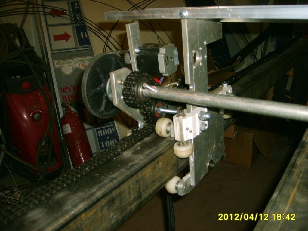

Я сделал вот так http://www.cnc-club.ru/forum/download/f ... &mode=view Двигатель крутит через ремень вал который сидит на двухрядном мощном подшипнике. Данный подшипник не будет боятся перетяга цепи!Nick писал(а):А как ее тогда можно натягивать чтобы нагрузки не было?

В последние дни нашлось время позаниматся станком. Изготовил и установил крепления для ШД по X и Y, установил движки, повесил по бокам на направляющие портал (балку), всеж решил что он у меня будет ездить целиком вверх вниз, по ней уже ездиет карктка на ременной передаче, движок Y закреплен на этой же балке через ремень сбоку.
Осталось установить вал подьема и опускания портала, на валу будут две звезды, которые будут подымать и опускать портал через цепь. Привод портала (вверх-вниз) 1 движок через редуктор.
Портал балка стальная 60*60 с многими вырезами на ней для облегчения, но всеровно вес приличный.
Система такая; портал подымается цепью с двух сторон, а опускается под своим весом, так будет в основном для того чтобы не сломать жестко закрепленный ручной плазмотрон при случайном утыкании об стол, т.е в случае утыкании просто вся балка останется в подвешанном состоянии, цепи ослабнут. (По теории вроде все нормально в практике хер знает че будет с такой нестандартной конструкцией).?
Хотел фото выложить но чтото фотик перестал скидывает файлы на комп? че делать?

Сколько балка весит? Движок сможет ее быстро вверх подкинуть?giraf_79 писал(а):Осталось установить вал подьема и опускания портала, на валу будут две звезды, которые будут подымать и опускать портал через цепь. Привод портала (вверх-вниз) 1 движок через редуктор.
Долго пытался понять как это, но потом все таки понялgiraf_79 писал(а):а опускается под своим весом ..... т.е в случае утыкании просто вся балка останется в подвешанном состоянии,
Кстати, такой момент, если будет делать быстрый подскок, звездочки с цепей не слетят?
А что происходит? Просто на компе не видится? Карточку напрямую в комп втыкать не пробовал?giraf_79 писал(а):Хотел фото выложить но чтото фотик перестал скидывает файлы на комп? че делать?

Неа не слетит, вопервых такого ускорения не даст шаговик, во вторых, цепь будет прикручено к звезде за один конец, ход балки вверх всего 80 мм.Nick писал(а):звездочки с цепей не слетят?
Балка весит примерно 6-7 кг, шд 25 кг, через редукцию 1 к 5, получается момент на валу 100 кг, на этом валу звезда диаметром 50 мм, на нем цепь что обратно снижается момент примерно на 50% итого получаем подемное усилие 50 кг. По идее должен поднять резко это балку. Я еще как сделаю на нее груз буду вешать и подымать пока шаг не пропустит.Nick писал(а):Сколько балка весит? Движок сможет ее быстро вверх подкинуть?
Короче как доделаю всю эту систему ниппель покажу!, так бует понятней!
