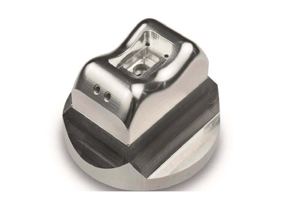

По поводу DATRONов, не считаю их промышленными, но утверждать не буду. Но открыв первый попавшийся М10 какой-то и посмотрел на примеры деталей, качество обработки откровенно говоря хромает.
Безымянный.jpg (1928 просмотров) <a class='original' href='./download/file.php?id=115438&mode=view' target=_blank>Загрузить оригинал (90.85 КБ)</a>

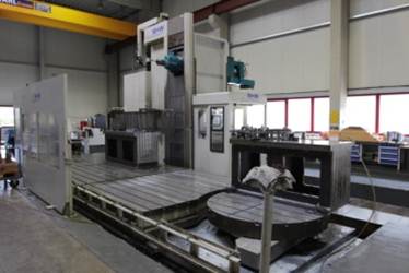

для меня вот промышленный.
Есть такой на работе, только с двумя бошками(вторая такая же стойка напротив)
278584.jpg (1905 просмотров) <a class='original' href='./download/file.php?id=115448&mode=view' target=_blank>Загрузить оригинал (15.07 КБ)</a>
Re: По мотивам станка на поверочной плите 400Х300Х130
Слово промышленный не имеет привязки к размеру. Промышленный это тот который предназначен для эксплуатации в условиях производства в режиме круглосуточно.
Lafayette
Сообщения: 3349
Репутация: 445
Сообщение Lafayette »
frezeryga писал(а):Слово промышленный не имеет привязки к размеру. Промышленный это тот который предназначен для эксплуатации в условиях производства в режиме круглосуточно.
а я и не имел ввиду размер, а этот как раз и херачит сутками и на производстве. Для меня скорее пром. этот который может обрабатывать чёрный металл(сталь и т.д.).
К материалу тоже слово промышленный привязки не имеет. Мир не только из стали.
