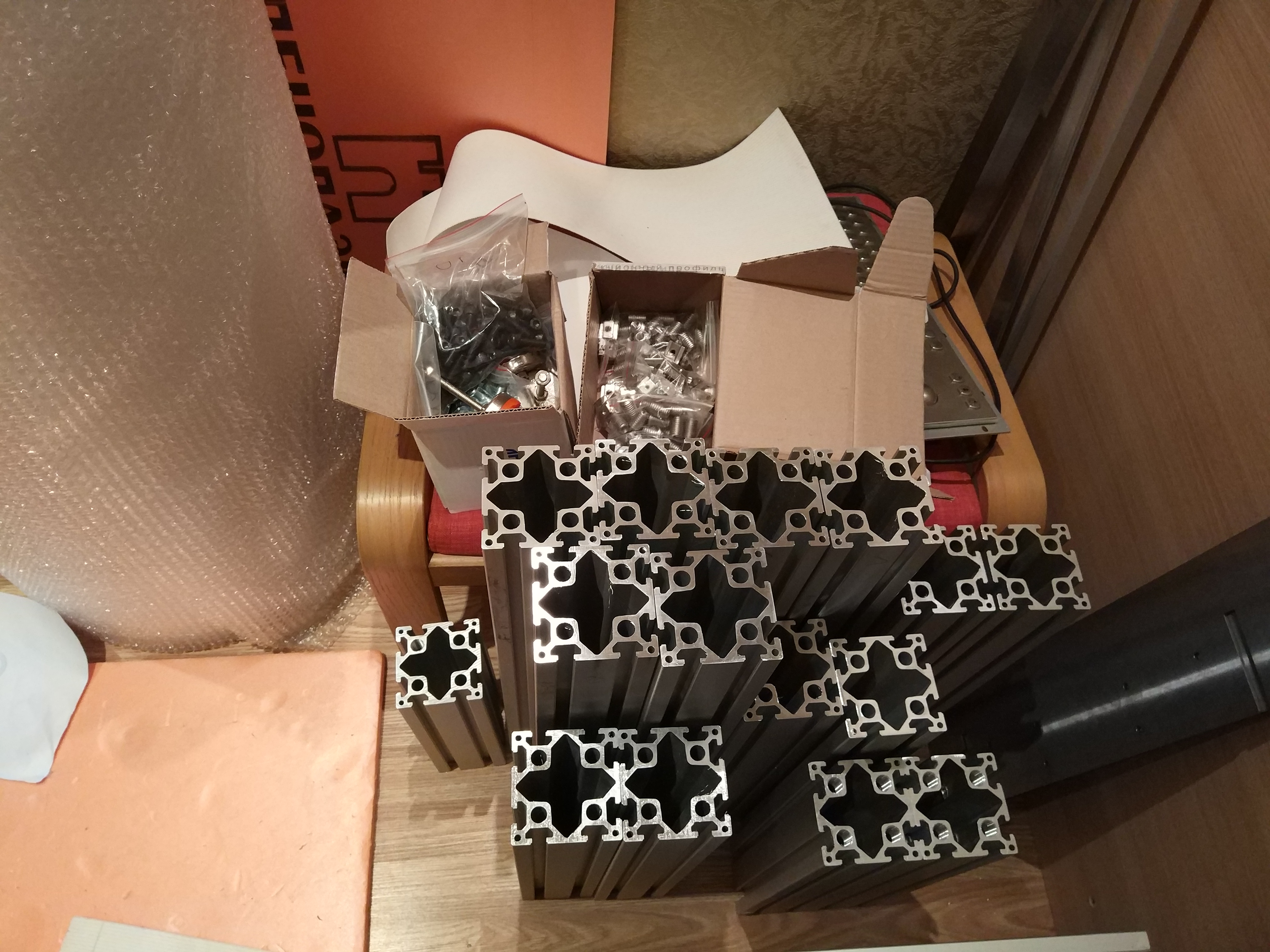

Re: кандидатура на народный станок 400х300х100
Ну даже если купили в другом магазине ровно 6мм или 5мм то непроблема просто коректируете длинну профиля балки и положение швп Y
Железо начинает подтягиваться. Куплены и торцеваны профили куплен весь крепеж комплектуха в пути.
IMG_20170221_215121.jpg (2290 просмотров) <a class='original' href='./download/file.php?id=104060&mode=view' target=_blank>Загрузить оригинал (3.71 МБ)</a>
Сообщение al_us »
С почином :good: когда запил начнется?
