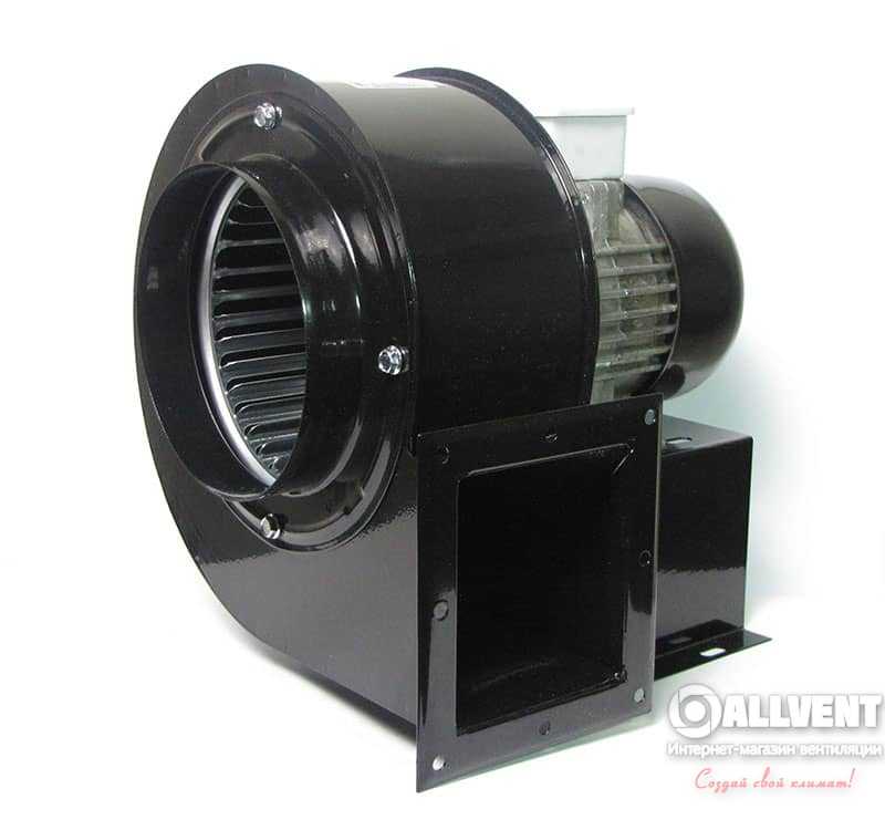

Народ, подскажите, вот нашёл такую улитку: Центробежный вентилятор BAHCIVAN OBR 200 M-2K
129.jpg (2708 просмотров) <a class='original' href='./download/file.php?id=97655&mode=view' target=_blank>Загрузить оригинал (31.2 КБ)</a>
Он достаточно шумный, 72 дб. Поэтому вопрос, есть ли способы уменьшить обороты данного вентилятора, что бы он работал на полную мощность только тогда, когда это мне нужно? :)

ultrus
Сообщения: 1978
Репутация: 1329
Откуда: Воронеж
Re: Лазерный резак 40W по тонкой фанере 1000x700
Сообщение ultrus »
def писал(а):есть ли способы уменьшить обороты данного вентилятора,
А эту штуку ты не заметил или проигнорировал? http://allvent.in.ua/shop/205/desc/bahc ... otov-bsc-2
Если не нравится, поставь частотник.
Сообщение def »
Не заметил :)
Спасибо, отличное решение проблемы :) так и поступим :)

Тенгель
Сообщения: 1796
Репутация: 619
Откуда: Чита
Сообщение Тенгель »
def писал(а):Народ, подскажите, вот нашёл такую улитку: ....
600 ват слишком дохрена.
У меня вытяжка улитка на кухне в кафе стоит 200 ватт (зонты на двумя плитами, одна промышленная 20 кВт вторая бытовая).
Самый лучший способ снизить шумность - поставить улитку снаружи, на улице :)
Сообщение ultrus »
Тенгель писал(а):600 ват слишком дохрена.
Я тоже хотел такой ставить, но купил BAHCIVAN OBR 140 M-2K с регулятором, 200 Вт, 1100 кв.м/ч.
Он компактнее и потише.
Сообщение def »
И хватает? Я просто уже параноить начинаю с этими вытяжками :) Из серии мощи мало не бывает :)
Сообщение ultrus »
def писал(а):И хватает?
Так не ставил ещё. :wik:
Думаю хватит, а большой не удобно под стол становится. Если только на улицу выносить, как Тенгель сказал.

Жаль :( А когда планируешь пробовать?
На улицу у меня выносить не вариант... Стырят :) Да и соседи возмутятся, я же в квартире режу :) Думаю ставить его рядом со станочком...
Сообщение Terminator »
def писал(а): Я просто уже параноить начинаю
У меня вытяжка вообще 80 Вт. И станок открыт. Вполне хватает. А если не хватает (поле то большое), то можно гофру перекинуть поближе.
Пользуясь случаем прогноз погоды: на улице -15, штиль. Если бы я поставил вытяжку 600 Вт, то гараж у меня превратился бы в студию по съемкам ледникового периода.
