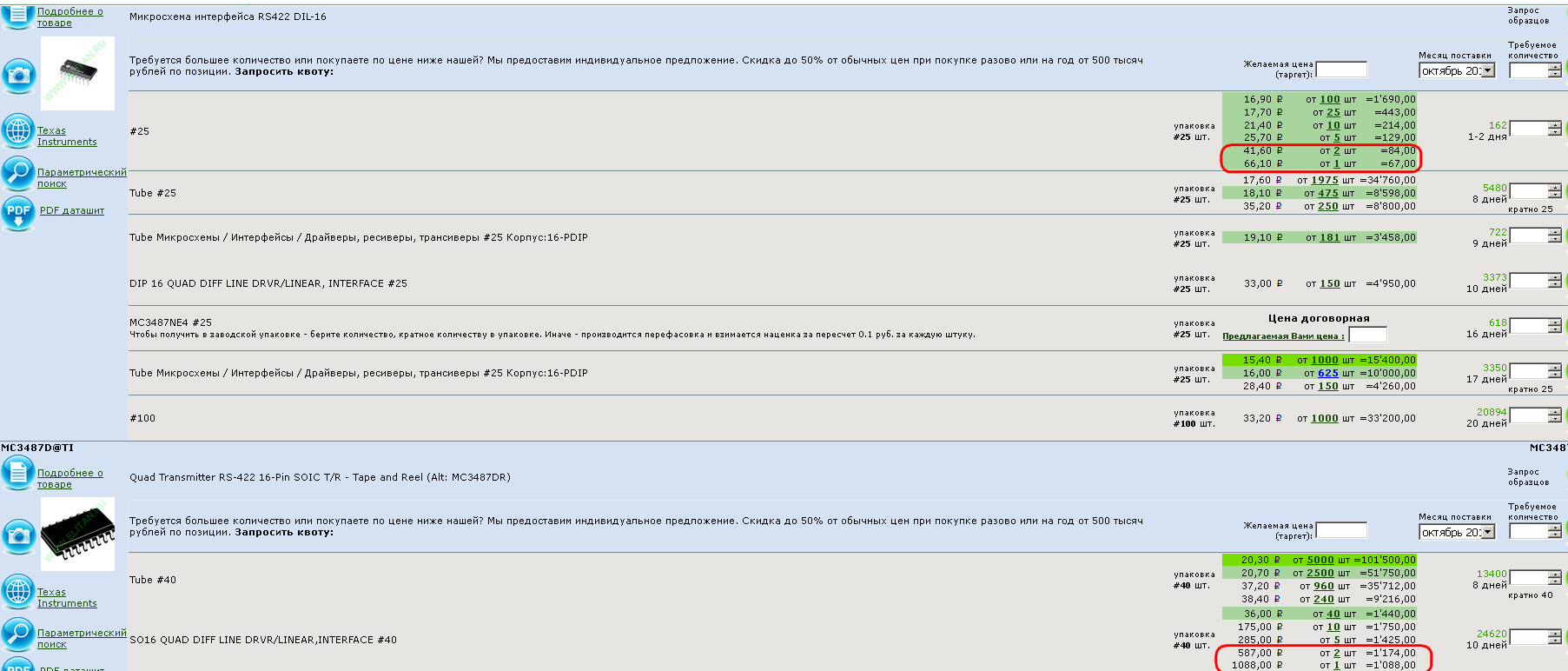

DIP корпус стоит 22 рубля, а SMD 98.. под монтаж этой комплектухи я фрезерну плату сам, а под СМД должен заказать в китае.. в чем смысл ? прождать еще месяц ? и так пол года из за этой хрени коту под хвост... мне не надо их 100 штук. не надо 10.. мне нада 1, ну ладно пусть 2 - одна в запас, рабочая плата. на продажу я их делать не собираюсь. цель - сделать рабочий преобразователь для конкретного станка. в дальнейшем я в гробу видал все эти шаманства и танцы с бубнами. это крайний проект который я собираю на "рассыпухе". Делать буду так как могу и умею. по этому все танцы с "а давай в три слоя с СМД" - это без меня.. :)
Схема разведена в спринте. схема в PDF-ке .

Re: Мини ЧПУ токарничек из 1Д601
SVP писал(а):А чем лучше ?
1. Большие :) Можно паять обычным паяльником, ватт на 40. Для работы с SMD желателен минимальный навык.
2. Невелика трудность - 32 отверстия.
3. Только не эти конкретно при штучной покупке в российских магазинах.

Hanter писал(а):DIP корпус стоит 22 рубля, а SMD 98.. под монтаж этой комплектухи я фрезерну плату сам, а под СМД должен заказать в китае.. в чем смысл ? прождать еще месяц ?
Смысл - получить промышленного качества результат, а не "поделку".
Тыж сам первый был против колхоза, вроде бы... а теперь почему-то он резко начался.
Можешь делать и сам. Я так и сделал. Сам. Фрезернул итп... собрал и поставил.
Потом заказал в китае, когда получил и собрал, то первый прототип выкинул.
Что СМД дороже - это весьма нетипично...
К слову, двухсторонние тоже можно фрезеровать, там правда какие-то бубны
с переходными отверстиями, но в целом народ делает...
Фиг с ним с чипом, керамику ты тоже собрался на ножках запаивать ?
Это-то зачем ? Чего от этого плохого я понимаю, а вот чего может быть хорошего ?
