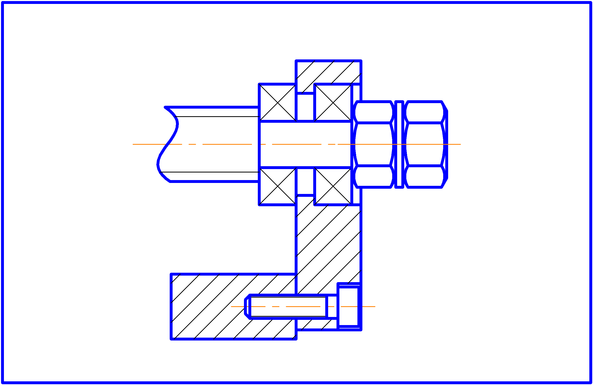

slooter писал(а):2 CNC-Logic, в посте #330 на фото, вал по У не зажат м/у подшипниками? как это влияет на погрешность?
Всё зажато: у ШД нет не фиксирующей не плавающей опоры (там всё на муфте) - фиксирующая опора есть на противоположном конце винта (2 подшипника 26*10*8 и стенка от опоры между ними для создания лёгкого натяга)

slooter
CNC-Logic писал(а):там всё на муфте
муфта с полиуретановой вставкой? можно ли считать что вставка "зажимает" швп? швп точно не будет "плавать"?

CNC-Logic
Муфты ставлю на все станки такие: http://darxton.ru/catalog_section/mufty ... shchie-bf/ - судя по описанию они как то гасят вибрацию, по мимо этого они дают неплохую угловую ну и немного радиальную компенсацию.
Жесткие муфты http://darxton.ru/catalog_section/mufty-zhestkie-ba/ - плохо - ничего не скомпенсируют и создадут напряги в конструкции
Спиральные http://darxton.ru/catalog_section/mufty-spiralnye-dr/ - скомпенсирую что угодно, но развалятся от усталости
Вот что представляют из себя подшипниковые опоры ШВП на моих станках на данный момент:
DSCN0755.JPG (4523 просмотра) <a class='original' href='./download/file.php?id=113409&sid=3cf156cdecbe447c818809ed0fc8509c&mode=view' target=_blank>Загрузить оригинал (3.67 МБ)</a>
DSCN0756.JPG (4523 просмотра) <a class='original' href='./download/file.php?id=113410&sid=3cf156cdecbe447c818809ed0fc8509c&mode=view' target=_blank>Загрузить оригинал (3.67 МБ)</a>
опора.png (4523 просмотра) <a class='original' href='./download/file.php?id=113411&sid=3cf156cdecbe447c818809ed0fc8509c&mode=view' target=_blank>Загрузить оригинал (25.89 КБ)</a>
Гайки М10 затягиваются не на всю дурь, а так чтобы ШВП винт вращался с ооочень мелким натягом. Этот момент контролирую специально. Это конечно может быть не совсем "профессионально", но для хобби с прицелом на какай-то заработок пойдёт вполне. На станке на котором сам работаю всё так же

Тока гайку лучше использовать такуюже как в покупных опорах с мелкой резьбой точно изготовленную и стопорными винтами. Обычные гайки все +- кривые и могут неравномерно сжимать подшипники.

frezeryga писал(а):Тока гайку лучше использовать такуюже как в покупных опорах с мелкой резьбой точно изготовленную и стопорными винтами. Обычные гайки все +- кривые и могут неравномерно сжимать подшипники.
Теоретическа да, но картину по идее испортят стопорные установочные винты. Попробую объяснить почему: когда такая http://darxton.ru/catalog_section/stopornye-gayki/ стопорная гайка закручивается и стягивает подшипниковую обойму - всё абсолютно нормально: плоскость подшипника совпадёт с плоскостью стопорной гайки и как бы всё хорошо. Но потом гайку нужно законтрить стопорными установочными винтами. Так как резьба она и в Африке резьба: в ней неизбежно присутствует люфт и установочные винты этот люфт уберут, зафиксировав гайку, но вместе с уборкой люфта одновременно появится неперпендикулярность между шлифованной плоскостью нашей гайки и подшипником. То есть опять таки будет неравномерный прижим подшипника.
Как всегда нет ничего идеального....

Значит идеальный вариант контргайка или жидкий фиксатор. Пластиковая вставка тоже перекашивает гайку на бок поскольку нитка резьбы проходит через нее с одной стороны.

frezeryga писал(а):Значит идеальный вариант контргайка
точно такой же не идеальный как мой вариант и вариант со стопорящейся винтами гайкой. Причина: накопление погрешностей при изготовлении всех этих деталей. То есть может быть всё встанет нормально, а может и нет.
frezeryga писал(а):или жидкий фиксатор
никаких жидких фиксаторов в ответственном соединении не должно быть. Лучше с перекосом, но законтрить чтоб было надёжно.
Подшипники в станке по сути такой же расходник к как каретки, ШВП, и прочее. Подшипник убьётся если его поставить не закрытым(от стружки), а от того что будет небольшой перекос тоже не есть хорошо - но и не есть смертельно.

У меня в народники стоят покупные опоры но внутри радиалки простые. Я сунул между внешними обоймами шайбу 0.1мм и о чудо натяг получился идеальный гайка на швп затянута до упора и внутрение обоймы сомкнулись. Это наверно самый правильный вариант но непонятно повезло мне или всегда так будет получатся. Шайбы продаются гдето в китае.

не вижу смысла переделывать то что исправно выполняет свои функции (если применимо к подшипниковым опорам : - вращаются не люфтят и не клинят, что проверено как минимум на моём станке ). к идеалу можно идти вечно.

Ну постоянное совершенствование это нормально без него никуда вариант халявный затрат не требует шайбы стоят копейки. Еще в твоей конструкции опоры подшипник который наулице внешней обоймой упирается на необработанную поверхность которая не особо паралельна посадке под второй подшипник что тоже может вносить свои перекосы. Крутится то оно будет по всякому тут может пострадать жесткость и долговечность узла. Также эта конструкция лишена возможности модернизации натяг шайбой не сделаеш и дуплексный подшипник не поставиш.

Остановка на варианте который работает и не несёт головной боли тоже нормально. В таком подшипниковом узле как на моих станках быстрее пострадают сами подшипники (25р за штуку) нежели чем будет нанесён ущерб жесткости узла в целом. Но уже вроде как пол года полёт нормальный и станок себя окупил на несколько раз - факт не требующий доказательств.

Дело не в цене подшипника а в том что не каждый пользователь его сможет заменить.

пол года стабильности о которых я же и говорил выше - это уже какой то показатель. Притом что 95% моих работ - раскрой АМГ-6 14мм толщиной.
чтоб поменять подшипники - нужно 2 ключа на 17, тиски, ключ с внутренним шестигранником(чтоб отсоединить опору и швп гайку от станка), и 20-30 минут свободного времени на всё про всё. Полагаю что это есть у 95% станочников.

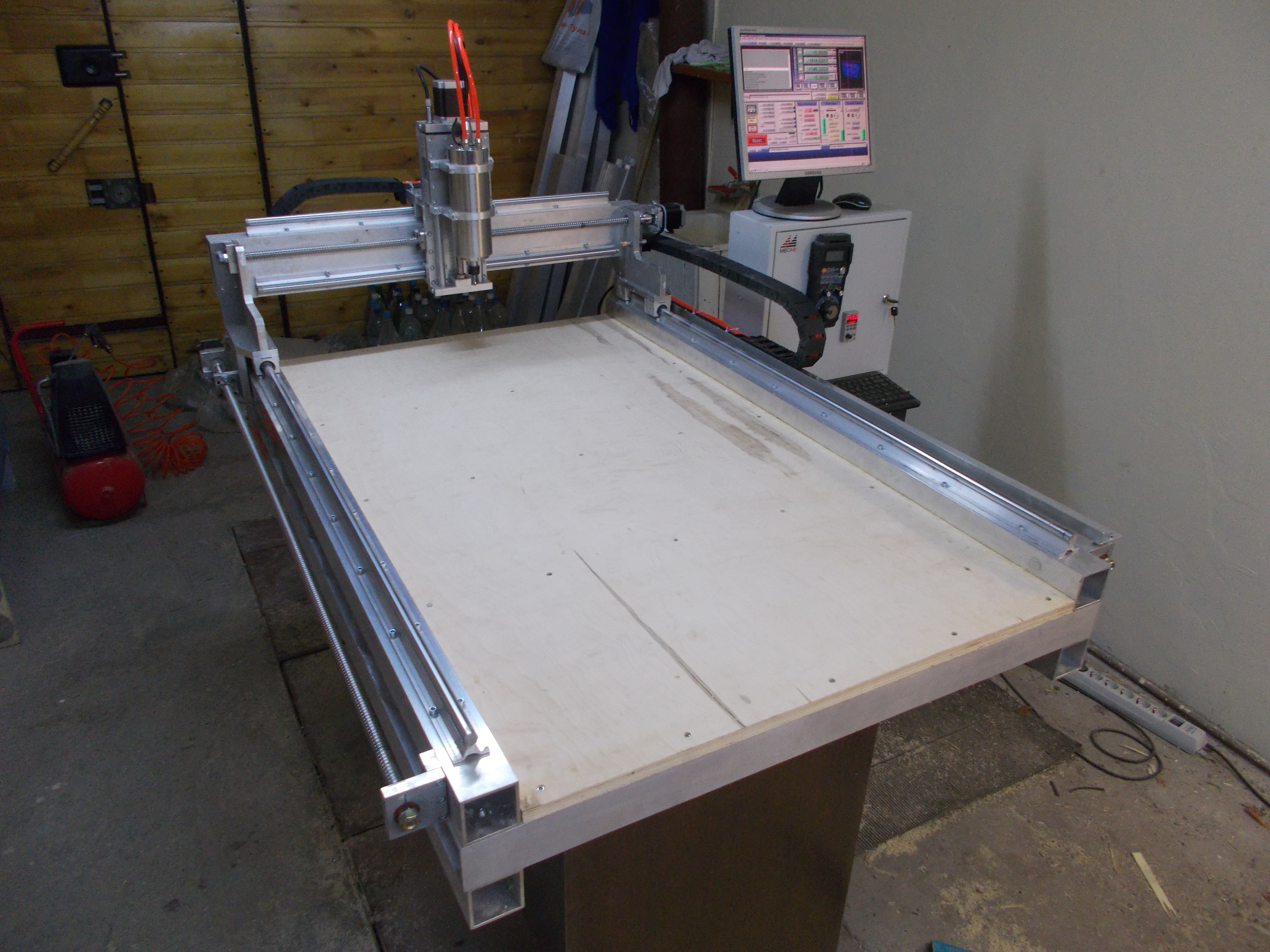

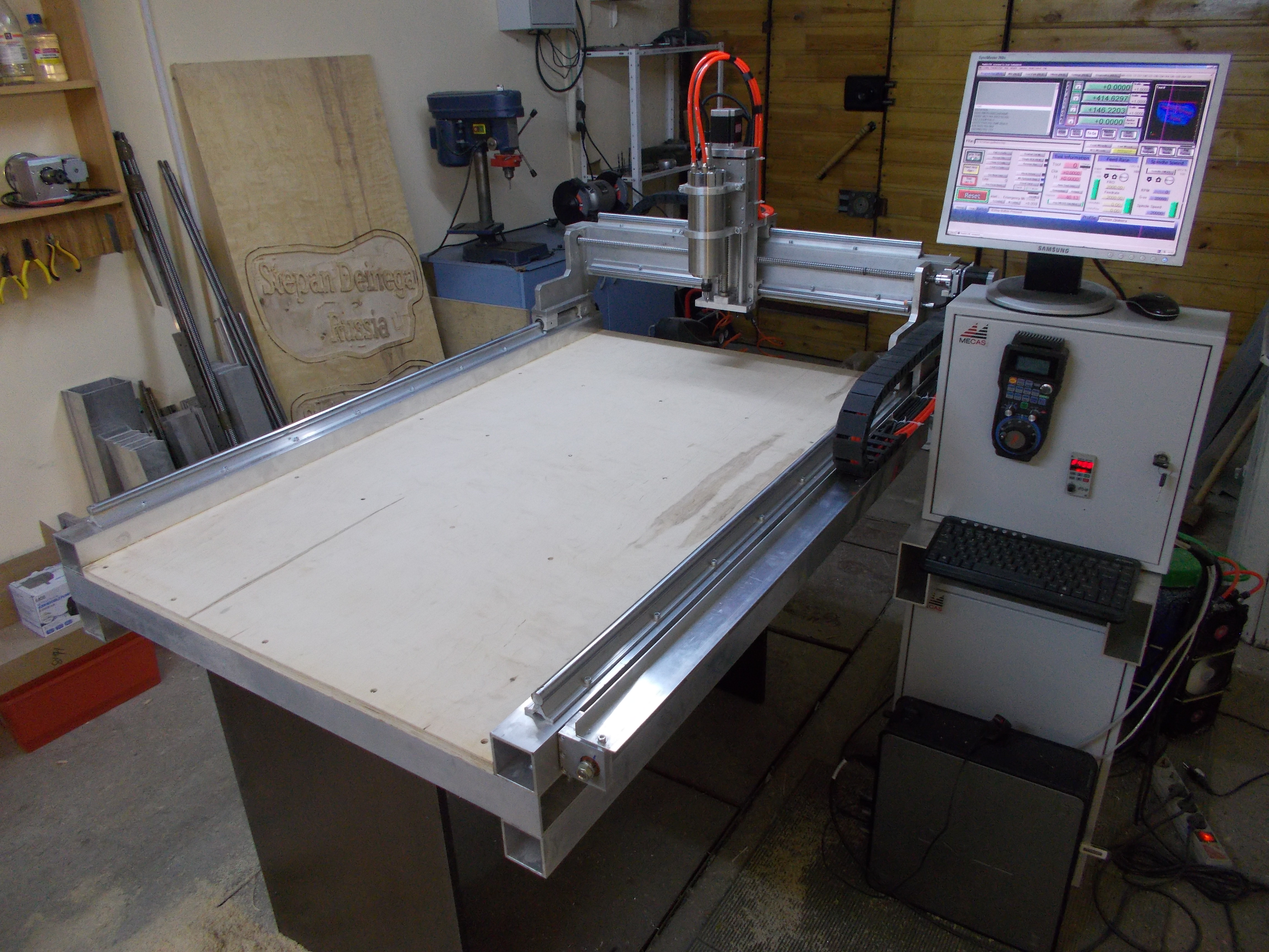

В наличии есть полностью готовый новый ЧПУ станок:
DSCN0650.JPG (4251 просмотр) <a class='original' href='./download/file.php?id=113966&sid=3cf156cdecbe447c818809ed0fc8509c&mode=view' target=_blank>Загрузить оригинал (3.27 МБ)</a>
DSCN0651.JPG (4251 просмотр) <a class='original' href='./download/file.php?id=113967&sid=3cf156cdecbe447c818809ed0fc8509c&mode=view' target=_blank>Загрузить оригинал (3.19 МБ)</a>
Примечание: фотки старые - шпиндели сейчас установлены одинаковые. При необходимости сделаю фото. Включался только один раз - для проверки работы и съёмки видео:
https://www.youtube.com/watch?v=cFw_V6bKykk
Характеристики:
Рабочее поле: X1260 * Y356 * Z110 мм
Размер стола: X1400 * Y810 мм
Просвет: 140 мм. При работе с поворотной осью проходит брус сечением 84*84мм
Максимальная скорость: 4 м/мин
Конструкция:
2 Шпинделя Кресс-1050 (5000-30000 об\мин)
По всем осям установлены: цилиндрические рельсы,
ШВП передачи, шаговые двигатели усилием 18 кг*см
Блок электроники включает в себя драйвера Ledshine 542-05 48 В
Рабочий стол фанера 20мм
Базовая комплектация:
-готовый к работе ЧПУ станок, шпиндель установлен
-блок управления
-бесплатная пусконаладка и обучение в Новосибирске
Возможна установка одного шпинделя (кресс или водник) по требованию покупателя.
Цена: 180 000 руб
Контакты http://cnc-logic.ru/contacts.html
Способы доставки: любые удобные для покупателя. Доставку оплачивает покупатель
Приезжайте, смотрите.

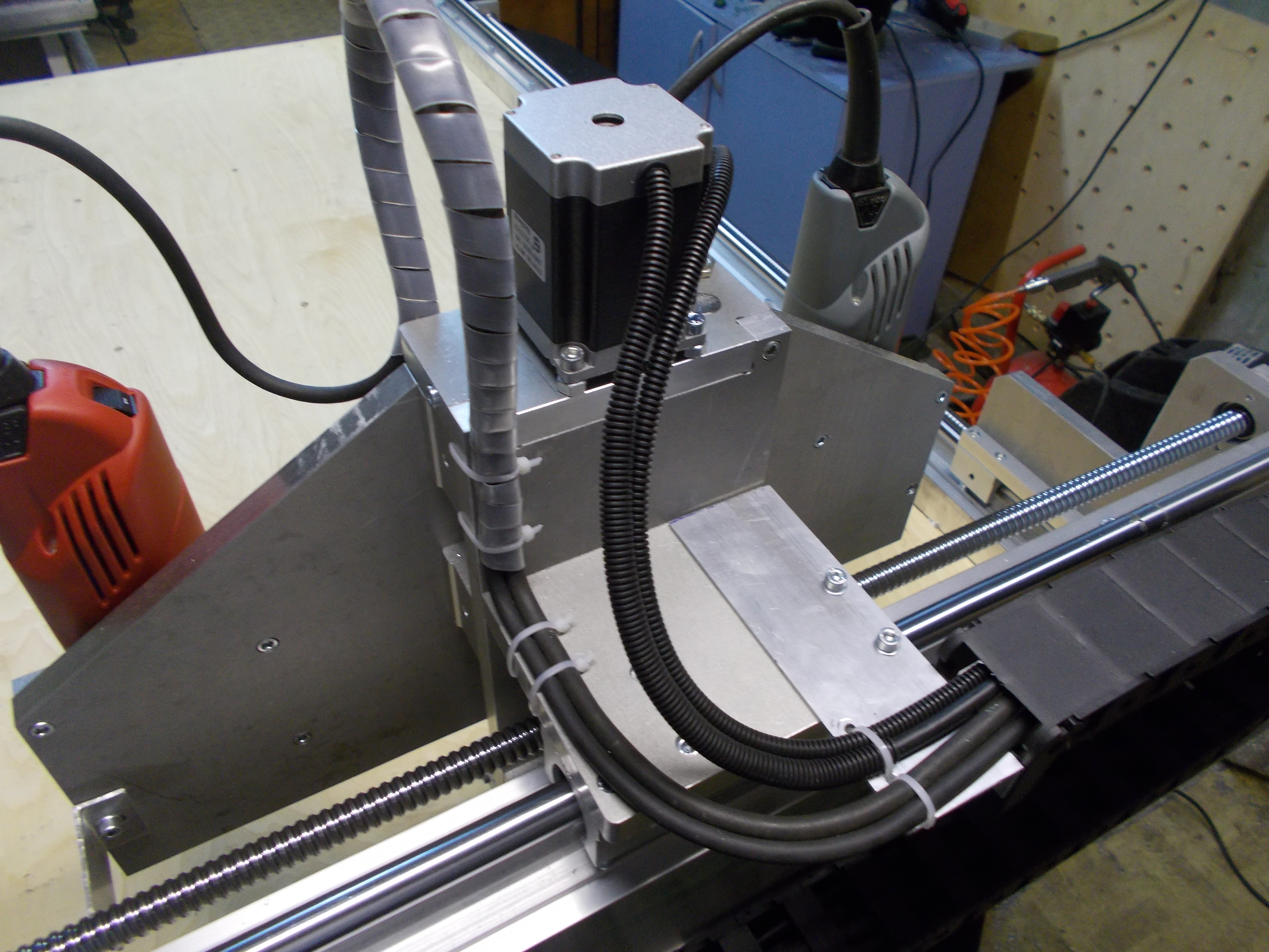

Вот ещё один "зверь" с полем 1100*680*180 (у остальных 110), просвет 130мм.
цена его 180тр
