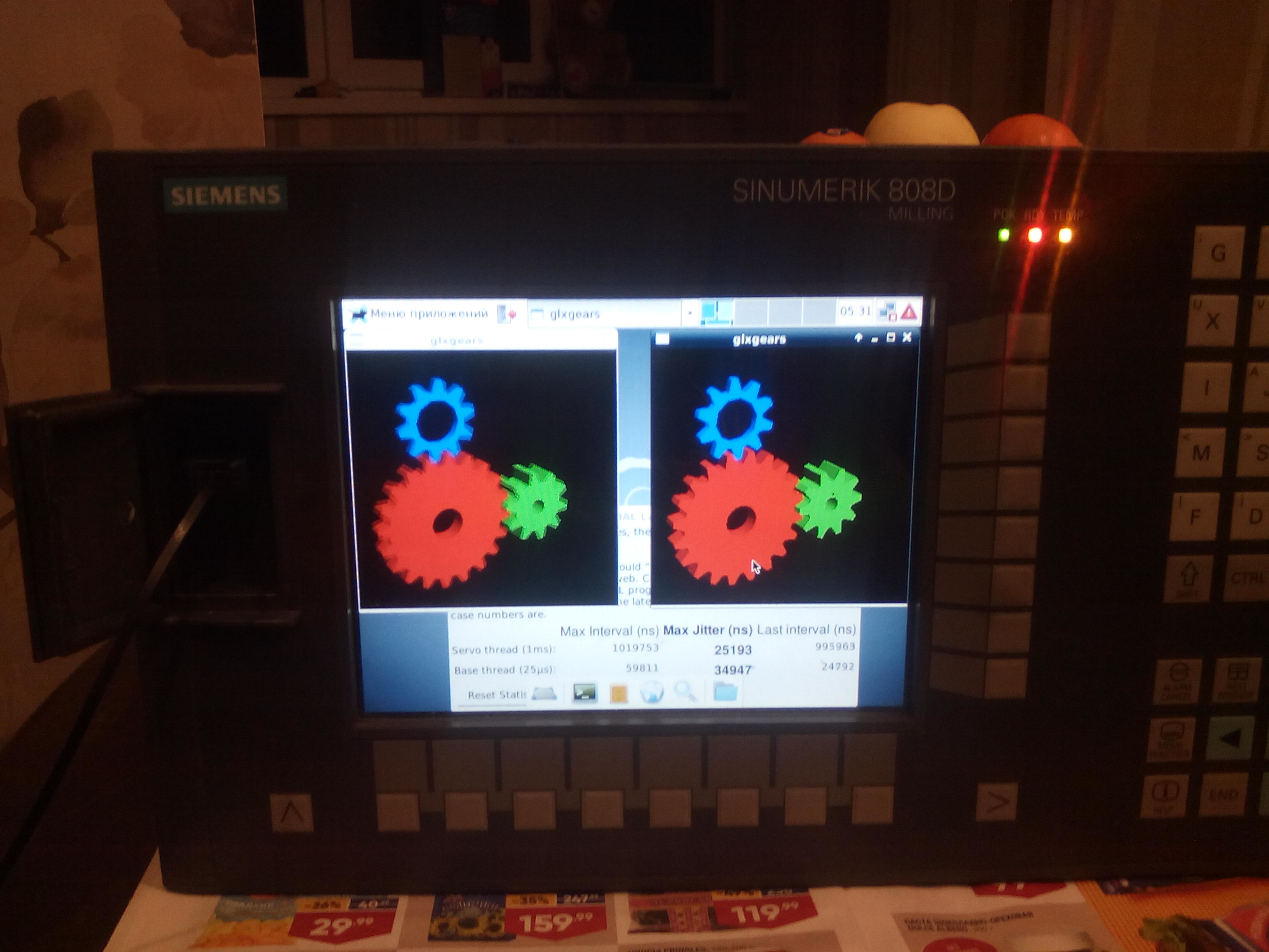

Argon-11 писал(а):во что нашел https://01.org/linuxgraphics/blogs/imad ... d-all-open
Установил оттуда драйвер, совместимый с моей платой (Celeron J3455), джиттер снизился до ~13000, но нагрузка на проц увеличилась, все что вне Latency Test-а стало заметно подтормаживать.
Библиотеку Mesa 3D оттуда установить пока не удалось, повяз в дебрях зависимостей. Сейчас застрял на "LLVM должно быть версии не ниже 3.3"
После успешной установки glxinfo | grep OpenGL должно выдавать "OpenGL vendor string: Intel Open Source Technology Center"
Сейчас выдает производителя "VMWare"
Надеюсь, правильная меса поможет.

Решил поставить Ubuntu 12.04 + LinuxCNC. Система ставилась часа 2, и работает теперь с такими же дикими фризами. Предполагаю проблемы с драйверами USB (хотя фиг знает).
Короче, народ, не берите Celeron J3455 под LinuxCNC. Слишком уж новое это железо )
Берите Celeron N3050, пока есть в свободной продаже. Вполне современная замена устаревшему Atom-у.
UPD: тормоза и фризы в Убунту были, когда была 1 планка 2Гб. Поставил 2x4Гб, фризы пропали, ОС летает. Объем или двухканальность сыграли?

Такой момент обнаружился: программный рендер OpenGL (libgl1-mesa-swx11) сносит gedit из системы и наоборот. Т.е. если делаете "isolcpus=x" gedit-ом (а его нет в debian7) и доустанавливаете его, то будьте готовы, что после установки рендер становится по умолчанию.
Проверить вариант рендера - glxinfo. По умолчанию (аппаратный?) OpenGL vendor string: VMware, программный - Brian Paul
Почему заостряю внимание: на моем новом компе программный настолько лучше того, к-рый по умолчанию, что при isolcpus=3 (проц 4х ядерный) все, что вне Latency Test-а крутится совершенно без тормозов.

Взял ЧПУ Sinumerik 808DA.
Запустил на ней Линукс с линуксцнц и латенси тест.
Проц у ЧПУ Intel Atom Z610 с максимальной частотой 600 МГц и 256 MB ОЗУ.
Так вот показания латенси метра около 25000.
Запустил латенси тест из консоли - те же 20000.
Вывод - у линуксцнц похоже масса лишних элементов, отжирающих процессорное время.
IMG_20180104_012044.jpg (5339 просмотров) <a class='original' href='./download/file.php?id=128241&mode=view' target=_blank>Загрузить оригинал (792.27 КБ)</a>
:bender:

UAVpilot писал(а):Непонятно из чего следует такой вывод...
Из того, что промышленная ЧПУ не может обладать столь низким лантенси, а поскольку ОС там линукс, то он очень хорошо оптимизирован, поскольку ничего там не тормозит.
В Linuxcnc же тормозов море на значительно более мощном железе.
