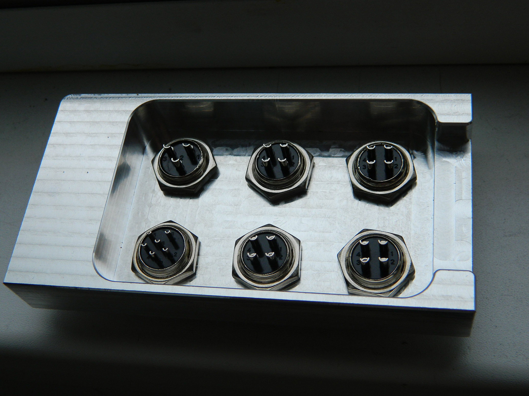

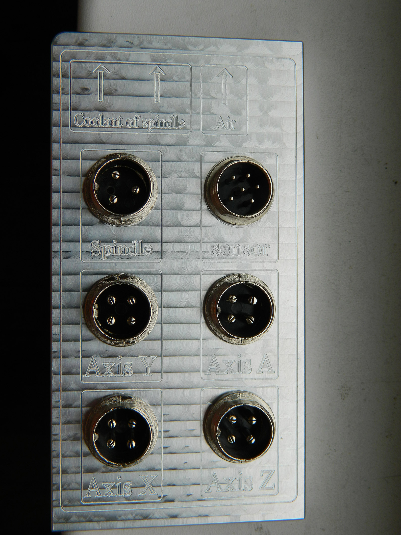

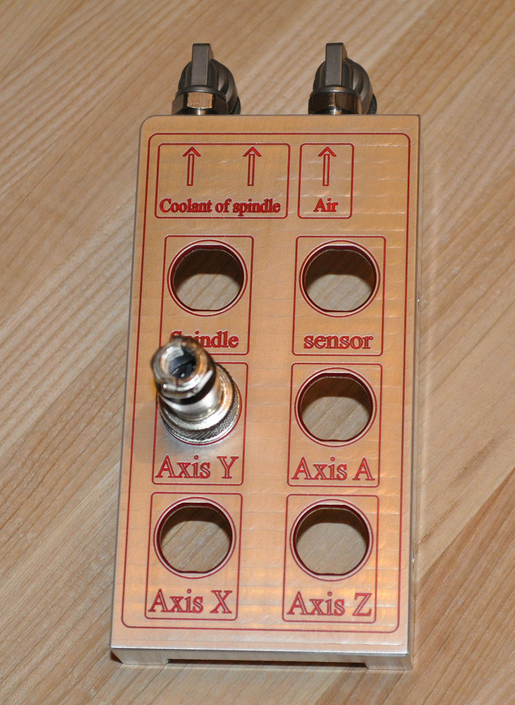

Сегодня впервые 2D iMachining пробовал. Чего мелочиться - сразу на 5 мм вглубь.
https://www.youtube.com/watch?v=2RLw6QW_wHk
https://www.youtube.com/watch?v=M_ezJ1b2EGo
Думаю для висячих валов и стола неплохо.
Реально стружку нормальную увидел а не пыль от съема по 0.5 мм.
Надеюсь на "Бобре" еще лучше выйдет.
Вот что наделал:
DSCN5654-1.jpg (4490 просмотров) <a class='original' href='./download/file.php?id=110290&mode=view' target=_blank>Загрузить оригинал (466.41 КБ)</a>
DSCN5655-1.jpg (4490 просмотров) <a class='original' href='./download/file.php?id=110291&mode=view' target=_blank>Загрузить оригинал (613.94 КБ)</a>
DSCN5658-1.jpg (4490 просмотров) <a class='original' href='./download/file.php?id=110294&mode=view' target=_blank>Загрузить оригинал (662.41 КБ)</a>
DSCN5659-1.jpg (4490 просмотров) <a class='original' href='./download/file.php?id=110295&mode=view' target=_blank>Загрузить оригинал (521.43 КБ)</a>
DSCN5656-1.jpg (4490 просмотров) <a class='original' href='./download/file.php?id=110292&mode=view' target=_blank>Загрузить оригинал (475.13 КБ)</a>
DSCN5657-1.jpg (4490 просмотров) <a class='original' href='./download/file.php?id=110293&mode=view' target=_blank>Загрузить оригинал (508.29 КБ)</a>
Осталось 6 отверстий с резьбой под фитинги сделать, но это руками.

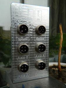

Залил краской буковки.
DSC_0048-1.jpg (4359 просмотров) <a class='original' href='./download/file.php?id=110596&mode=view' target=_blank>Загрузить оригинал (328.76 КБ)</a>
Чем только не займешься пока идут комплектующие из Китая :)

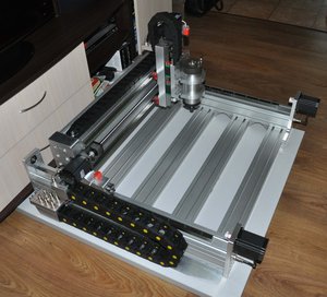

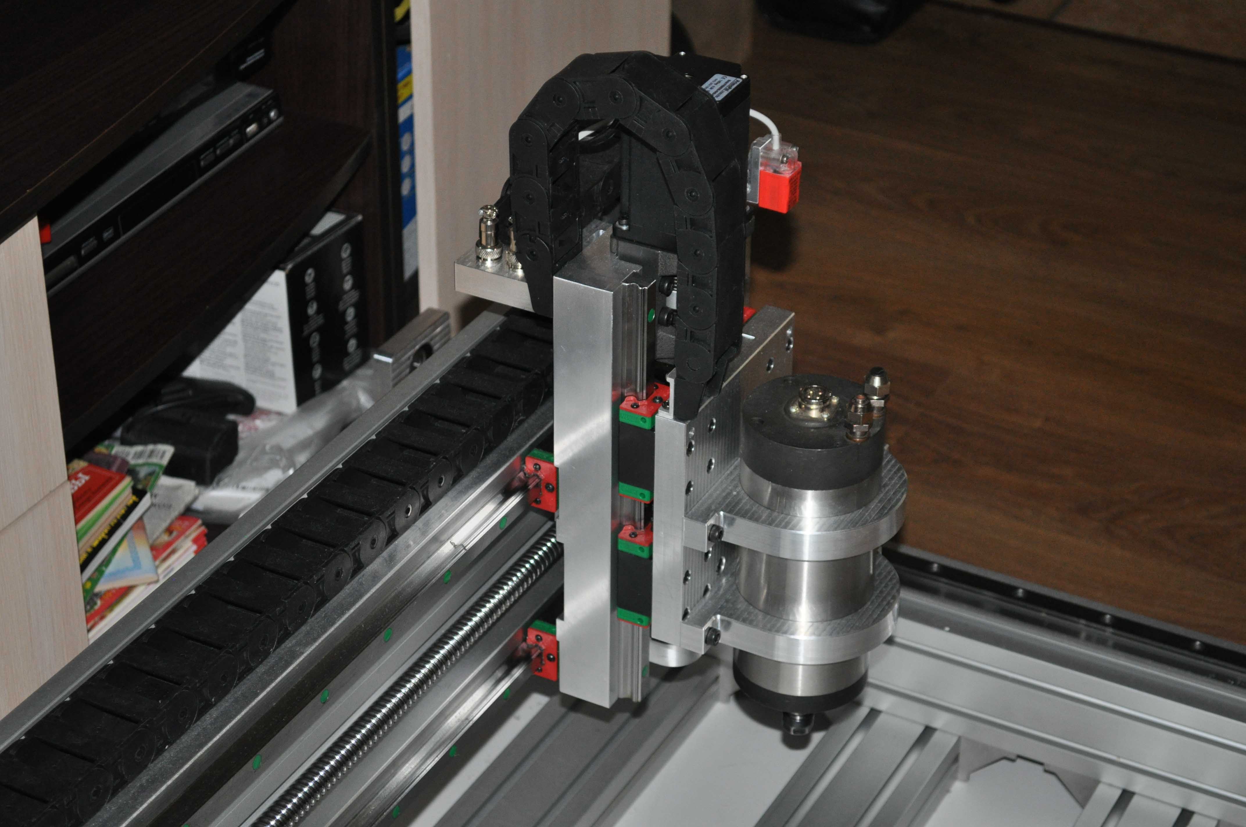

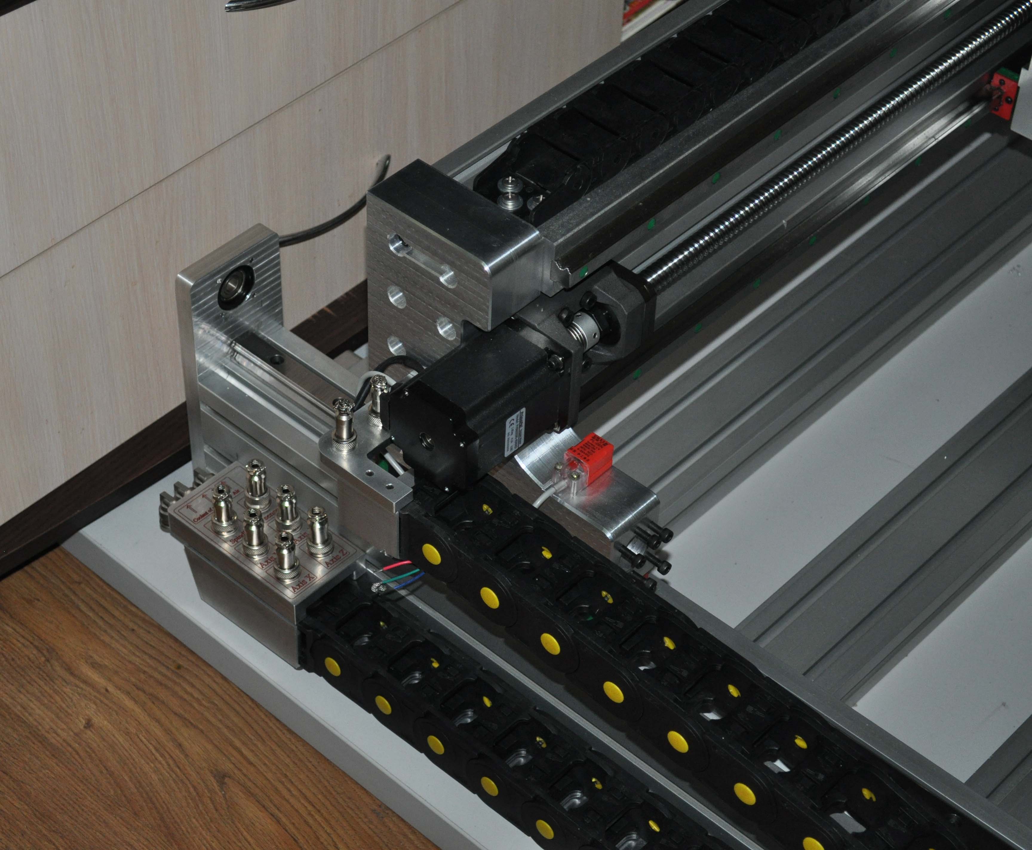

Плавно продвигаюсь к конечной цели. Разобрался с кабелеукладчиками.
DSC_0051.JPG (3976 просмотров) <a class='original' href='./download/file.php?id=111099&mode=view' target=_blank>Загрузить оригинал (487.89 КБ)</a>
DSC_0054.JPG (3976 просмотров) <a class='original' href='./download/file.php?id=111101&mode=view' target=_blank>Загрузить оригинал (479.54 КБ)</a>
DSC_0052.JPG (3976 просмотров) <a class='original' href='./download/file.php?id=111100&mode=view' target=_blank>Загрузить оригинал (409.51 КБ)</a>
DSC_0050.JPG (3976 просмотров) <a class='original' href='./download/file.php?id=111098&mode=view' target=_blank>Загрузить оригинал (468.08 КБ)</a>
На подходе винты на оси Yи A.

Re: ЧПУ фрезерный станок (Бобр) 600x500 мм по дереву и не то

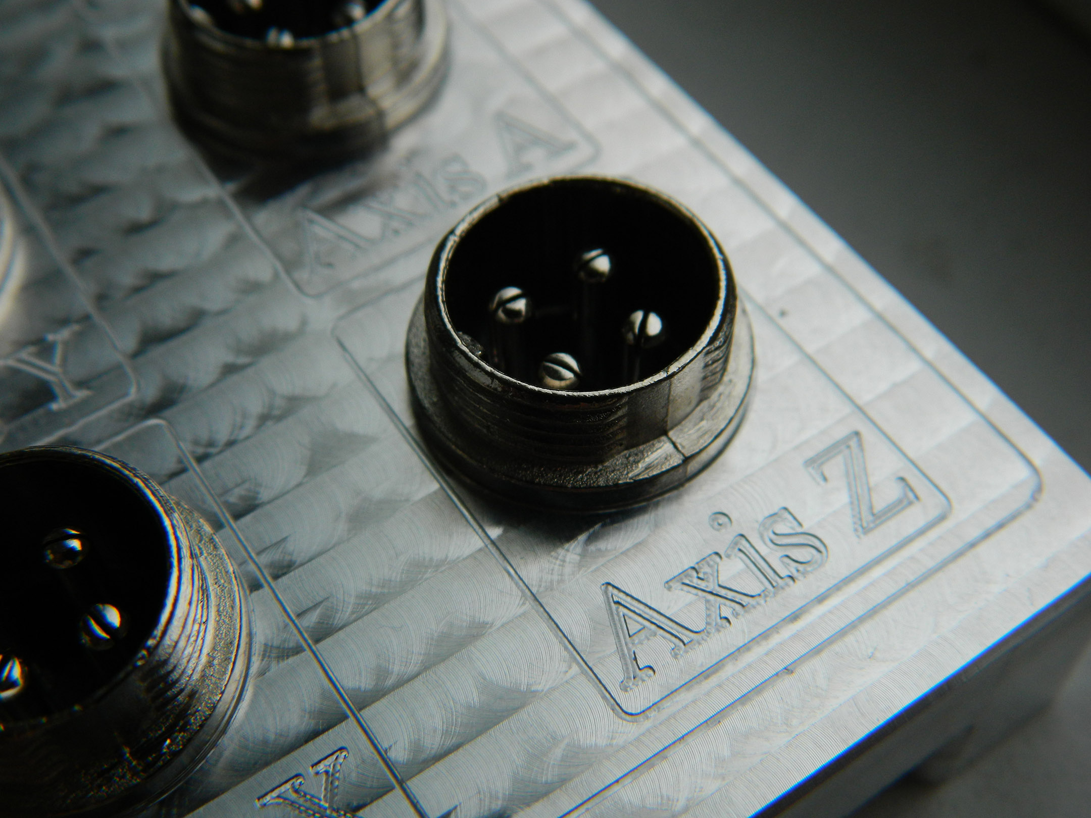

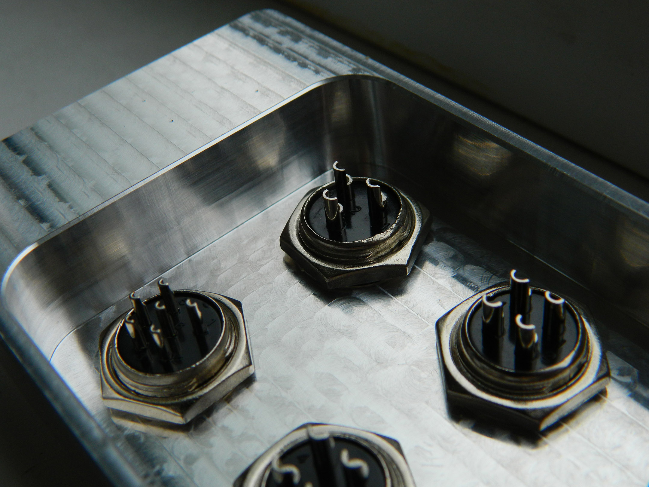

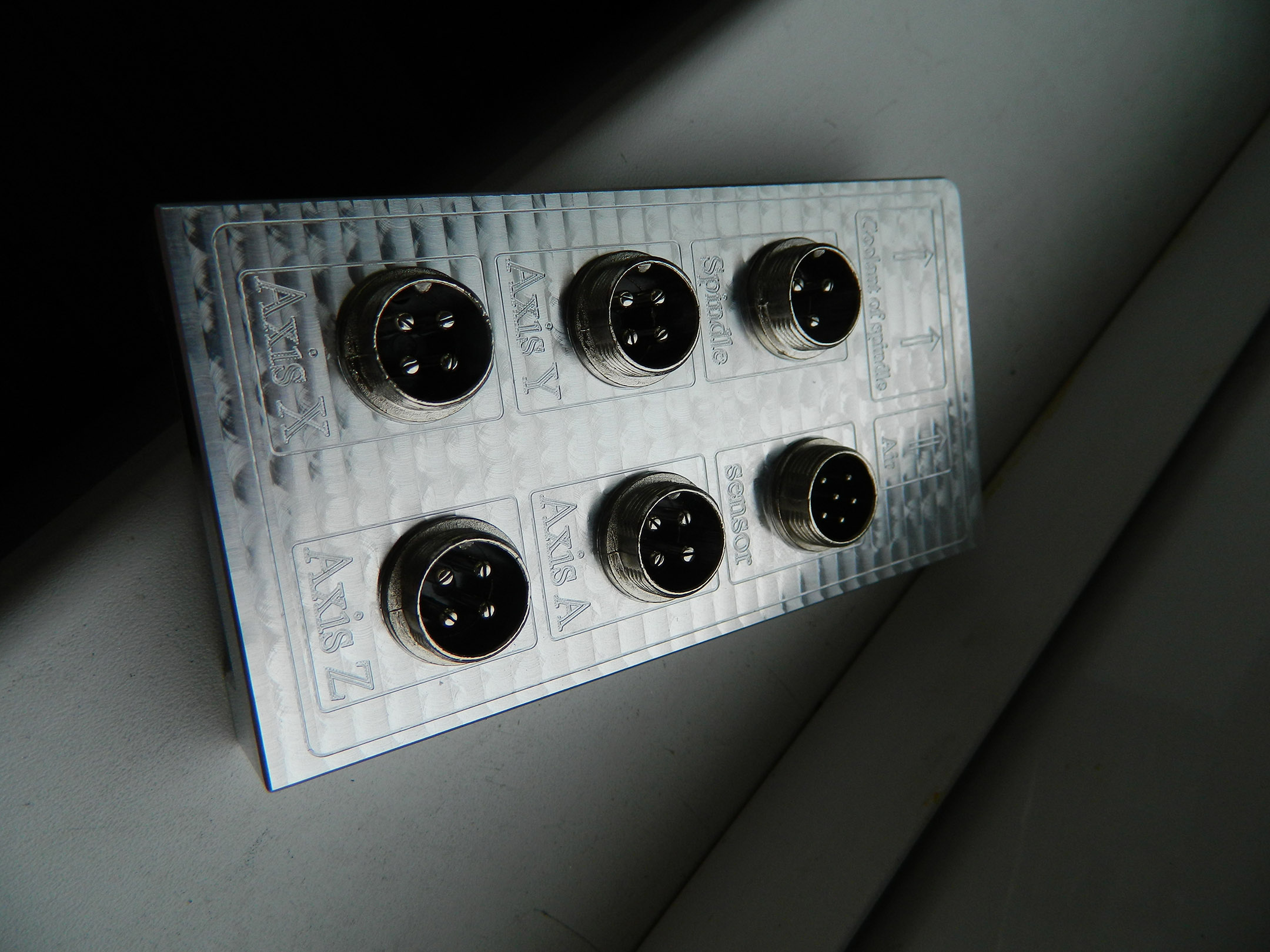

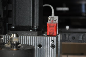

Александр, поставил вам плюсик за аккуратную и красивую работу, но хочется задать вопрос - зачем вы сами себе плодите головную боль ? конкретно что не нравится - установка концевиков "влоб". не ставятся они так. понимаю что хобийный станок позволяет смотреть на все проще, но концевики ставятся так, чтобы ось приехала не в лоб ему и в конечном итоге снесла нахрен, а прошла рядом. не задевая. и точность срабатывания у него заявлена именно при прохождении оси мимо. более того - у индукционных концевиков есть неприятная особенность - дистанция на которой они реагируют на приближающийся предмет "в лоб" сильно меняется с изменением массы детали. а вот при прохождении мимо момент срабатывания практически не меняется. и второй момент - по разъемам. нахрена их столько ? во первых это бабло, во вторых работа. а в третьих потенциальные проблемы. нафиг вы себе заведомо создаете проблемные места.. все наоборот стремятся уйти от лишних соединений, а вы наоборот их от души сыпанули..
Сообщения: 2893
Концевики стоят таким образом, что ну никак их не досьанет ничег. Или портал упрется в бочину или по Z гайка в опору. Вообщем не достать даже с размаху. Разъемы есть лишние, но так захотелось. Если они нормальные, то проблем не будет. Насчет сбоку, то китайским датчикам по-моему пофиг. Так на теперешнем стоят и устраивает повторяемость. Хотя я всю работу за сеанс делаю. По идее они и нафик нужны.
Обычно при пропадении контакта между ШД и драйвером, последние уходят в мир иной. Разъемы способствуют этому очень благоприятно. Для себя я решил использовать контактную площадку с винтовыми зажимами, чтобы можно было надежно зажать провод и не бояться, что контакт отсутствует.
Сообщения: 2893
Делайте все как надо и ничего не пропадет. У меня разъемы сейчас стоят, но из за них проблем ни разу не возникало. Да на портале и на оси Z разъемы лишние, лучше не ставить, но мне почему-то захотелось поставить. Пайка тоже может быть холодной и вылезти боком. Тут каждый решает сам. Можно неще автомобильные поставить разъемы. Годами служат. А на контактной площадке если винт отойдет? Конечн, хорошо зажатый не отойдет. Так и с разъемом.

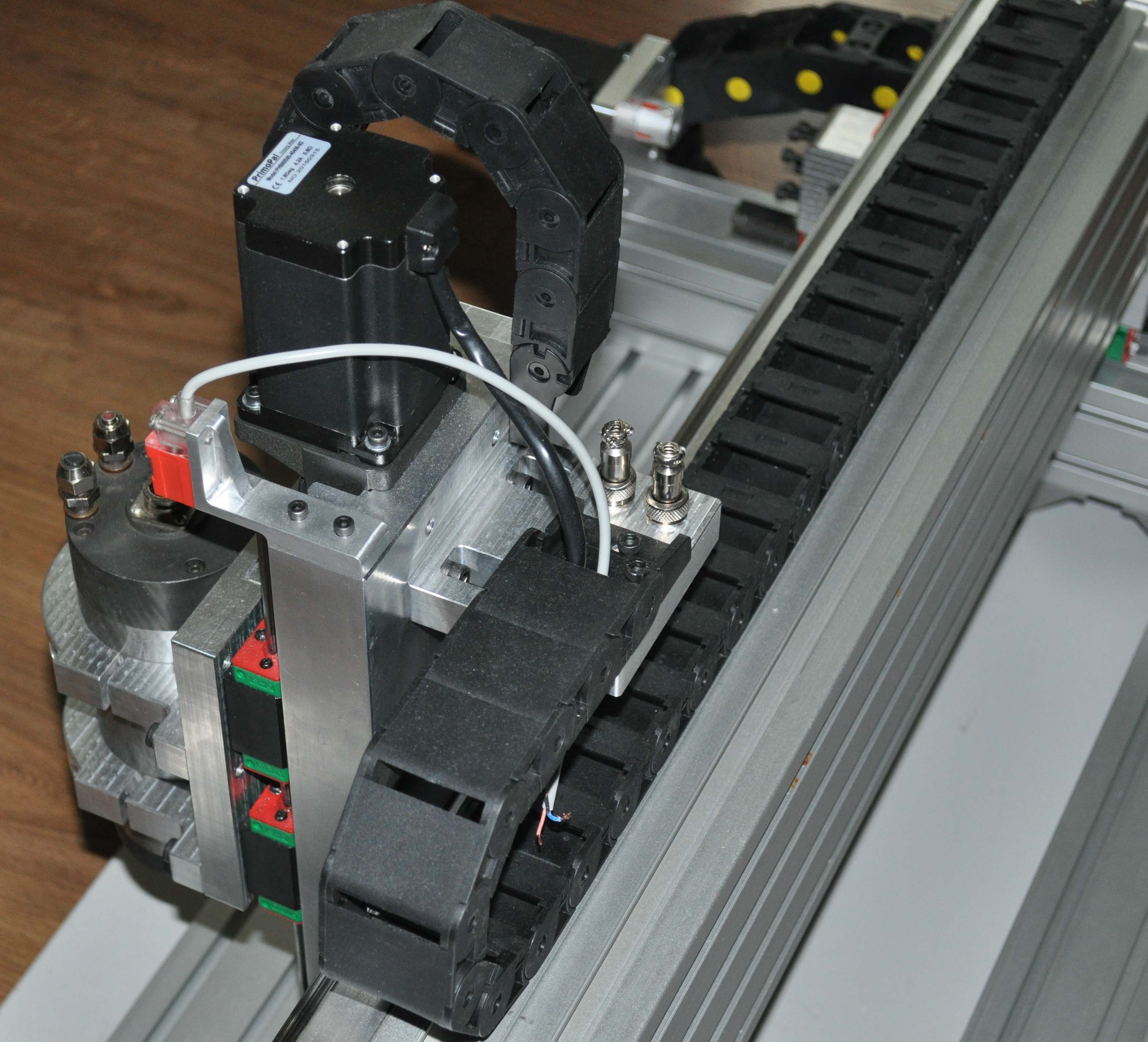

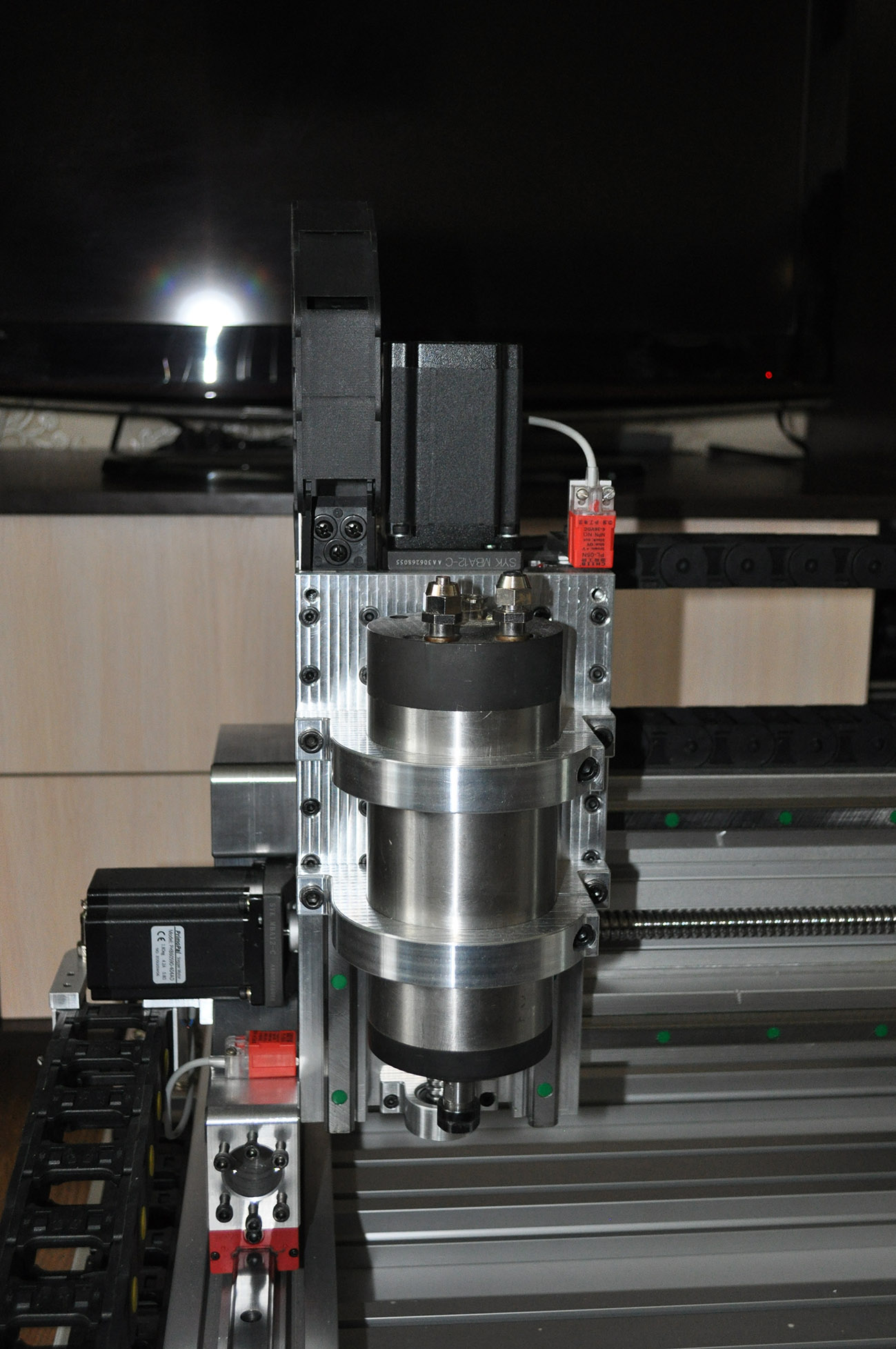

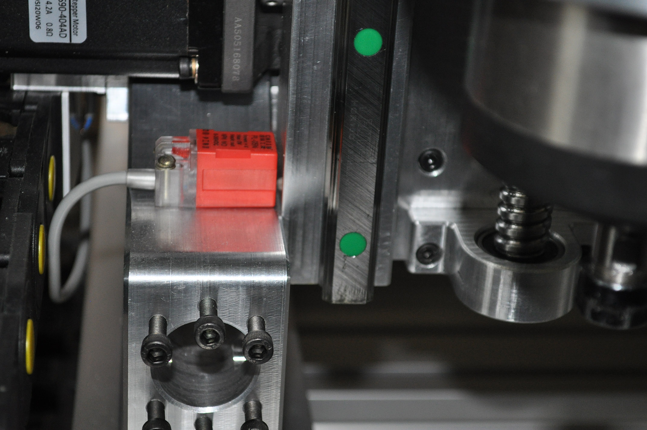

Вот укрупненное фото установки датчиков.
Ось X
DSC_0063-1.jpg (3799 просмотров) <a class='original' href='./download/file.php?id=111159&mode=view' target=_blank>Загрузить оригинал (405.94 КБ)</a>
Ось Z
DSC_0064-1.jpg (3799 просмотров) <a class='original' href='./download/file.php?id=111160&mode=view' target=_blank>Загрузить оригинал (518.5 КБ)</a>
обе оси
DSC_0067-1.jpg (3799 просмотров) <a class='original' href='./download/file.php?id=111161&mode=view' target=_blank>Загрузить оригинал (357.31 КБ)</a>
Все оси в крайних положениях. Механически их не заставить сдвинуться дальше даже на 1 мм. Так, что хоть с размаху бейся - не раздавишь.
На Y и A пока не ставил, но так же будут стоять.
По поводу наезда на датчик или прохода мимо него, то разницы не вижу никакой. Я делал ряд тестов.... . Мне для дерева не критично. Соткой двумя там, соткой двумя здесь. Применяю датчики для принятия баз и всего лишь. Остальное софтлимиты. Если делать все за одну сессию, то какая разница как ошибся датчик. Он нужен всего лишь указать границы стола (пропуски шагов, короткое замыкание, нарушение контакта в разъеме не считается. Их быть НЕ ДОЛЖНО на нормальном станке). Напомню что станок хобби класса. Не надо его приравнивать к профессиональным станкам.
А разве мало было тем по поводу недожатого винта на клеммнике? Либо на непропаянном соединении? Всякое случается. От этого никто не застрахован. Конечно, нужно к минимуму сводить такие проблемы, но не все учтешь. А некоторые моменты и вообще на такого рода станках упрощаются. Народ на ось и по три датчика лепит. Один Home и два концевика. Тоже лишнее на станке типа моего.
На и по разъемам пройдусь. У меня их 14 будет (включая шпиндель). А сколько их на сервах или на гибридах? Ну ведь нормально годами держат контакт. Не, ну если под дождь... , а потом в Африку и так сто раз подряд... , а потом на море свозить тогда - да. Надо контакты спиртом протирать. Мне кажется, что при использовании нормальных разъемов с не ржавыми ногами и гнездами все будет хорошо.

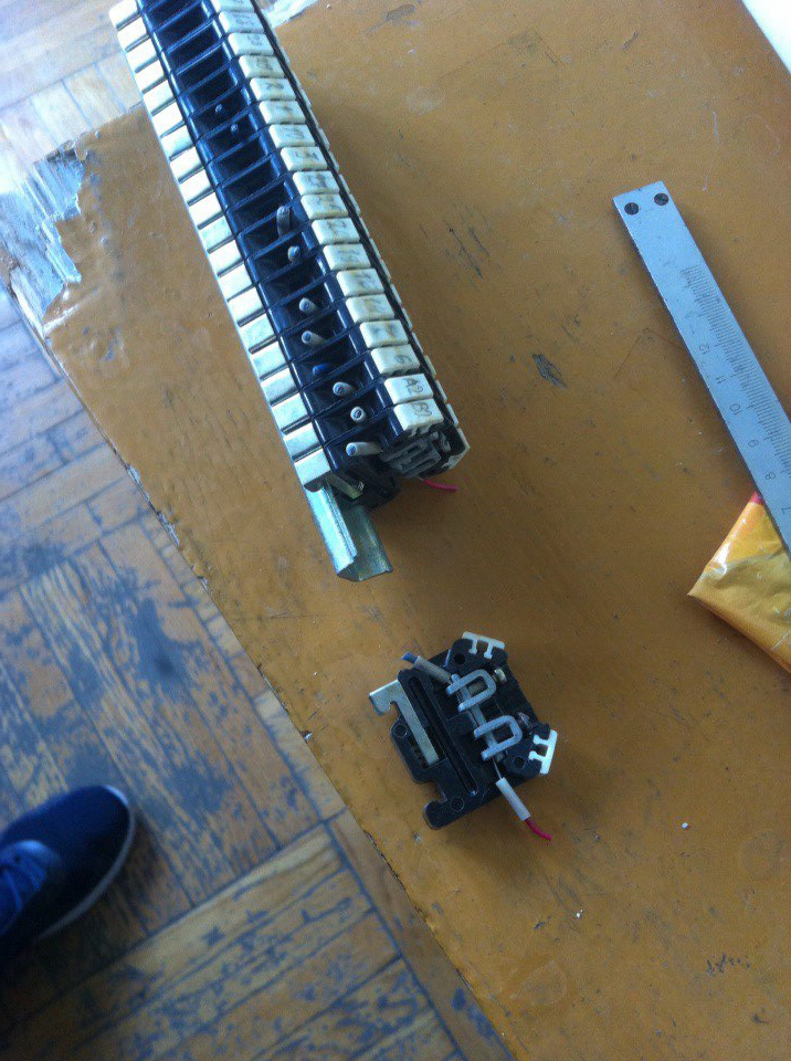

Речь не про синие/зеленые дешманские контактные площадки, которые на платы ставят китайские продавцы, а типа вот таких

slooter
Сообщения: 212
Зарегистрирован: 24 авг 2016, 12:23
Репутация: 16
Настоящее имя: Виталий К
Сообщение slooter »
sima8520 писал(а):а типа вот таких
имхо клеммы, что на фото и есть дешмань, Если клеммы, то PHOENIX CONTACT или VAGO, винт или пружина -кому, что нравиться.
