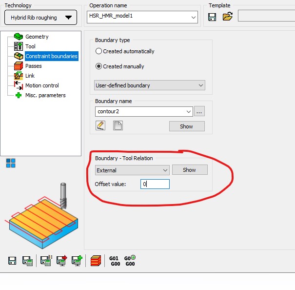

Вот, во вкладке "границы обработки" выбирается положение инструмента - снаружи. И ещё можно добавить смещение, если мало.

Да, точно, спасибо.
1. А как теперь сделать чистовую обработку(HSS) также?
2. Можно ли как-то указывать место, в каком я хочу чтобы фреза входила в материал и начинала например, обрезать контур детали?

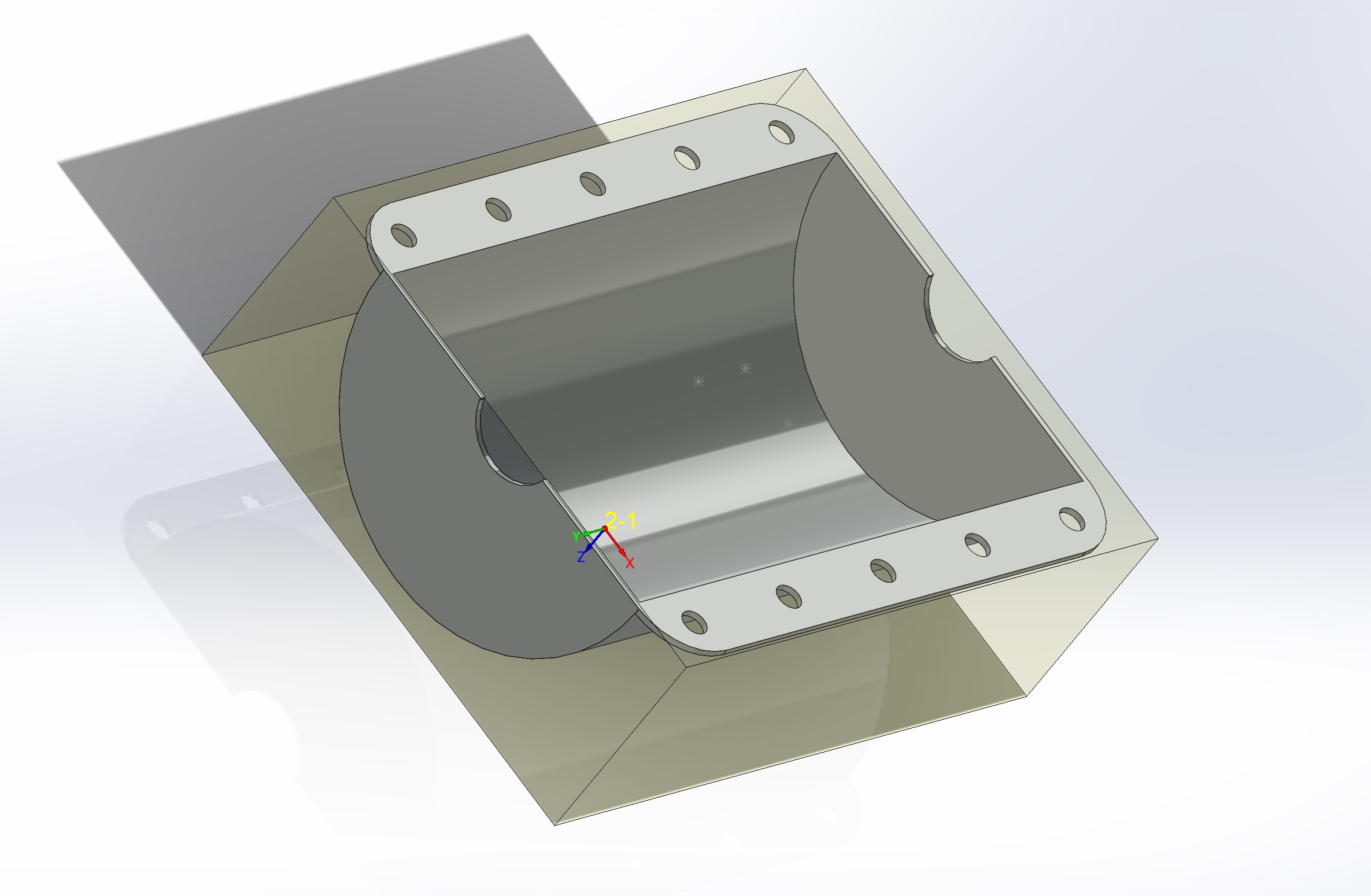

Господа, простите за бестолковый вопрос - только начинаю свой путь и только прошел курс по SolidCAM.
Вот для такой детали (поддон), чтобы ее выфрезеровать, какую функцию надо испльзовать?
Покет, профайл не выбирает округлое днище(либо я не то задаю). поможет ли мне iMachinning в этом деле?
вот в таком поддоне не получается выбрать &quot;сердцевину&quot; (6270 просмотров) <a class='original' href='./download/file.php?id=182685&mode=view' target=_blank>Загрузить оригинал (228.78 КБ)</a>
вот в таком поддоне не получается выбрать "сердцевину"

KoT_6JIeByH писал(а):Господа, простите за бестолковый вопрос - только начинаю свой путь и только прошел курс по SolidCAM.
Сам спросил, сам ответил - 3D milling операция нужна.

HSR. 3D Imachining

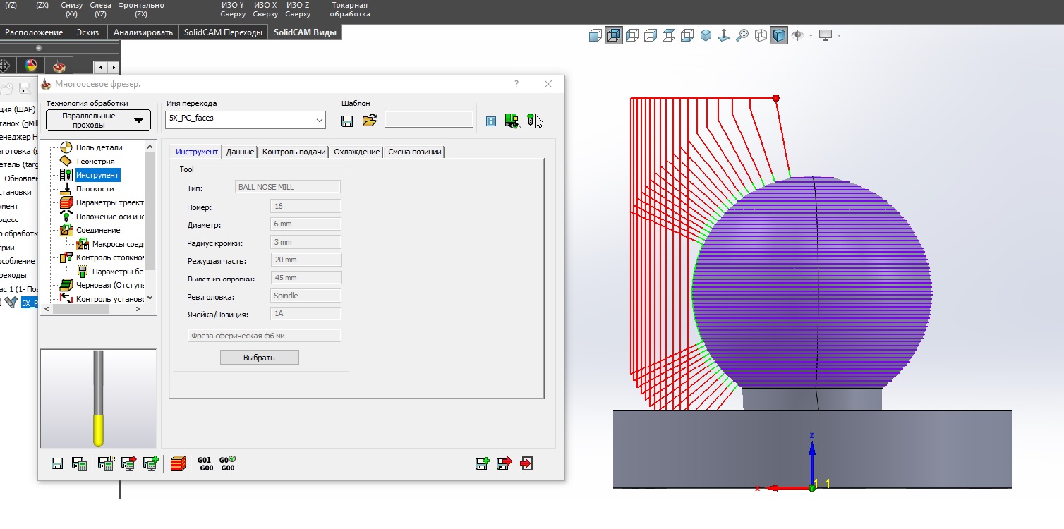

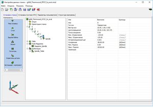

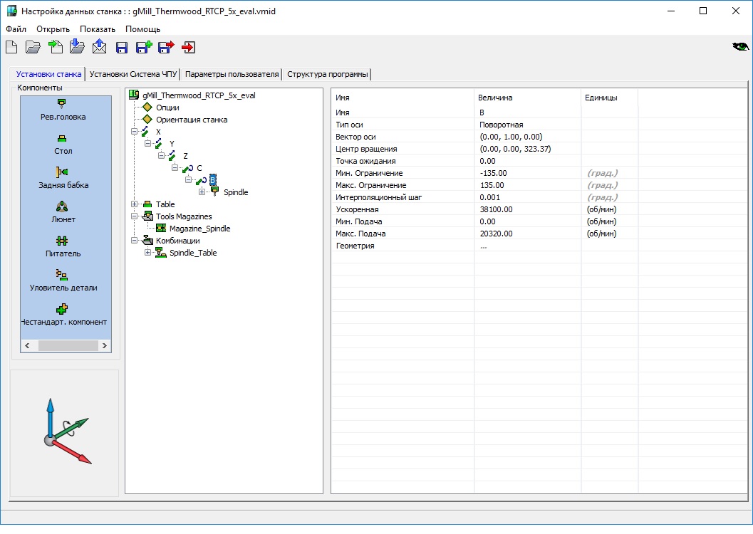

Ребятки, у кого есть опыт адаптации постопроцессора на 5 осевой станок, подскажи плиз, почему SolidCam не учитывает при расчете длину до опорной точки (центр вращения шпинделя - ось В)- рис 1.? Создаю простую обработку шара диаметром 60 см, инструмент сфера 6 мм, траектория - послойное опускание сверху вниз. Рис 2. Сейчас расчитывает по кончику фрезы.
рис 1.jpg (6080 просмотров) <a class='original' href='./download/file.php?id=183038&mode=view' target=_blank>Загрузить оригинал (155.65 КБ)</a>
рис 2.jpg (6080 просмотров) <a class='original' href='./download/file.php?id=183039&mode=view' target=_blank>Загрузить оригинал (232.6 КБ)</a>
thermwood.zip
(21.05 КБ) 363 скачивания
5X_PC_faces.txt
(305.41 КБ) 419 скачиваний

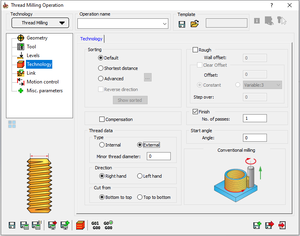

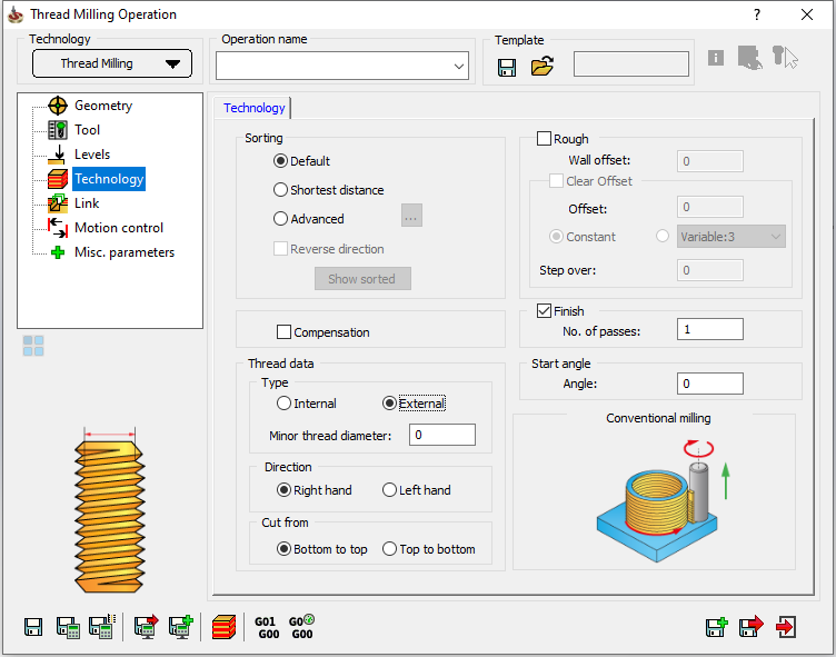

Сообщения: 5886
Re: SolidCAM
Что-то с наружним резьбофрезерованием не могу сообразить.
В качестве геометрии просит отверстие(drill geometry selection), а у меня нет никакого отверстия, штырек у меня в качестве заготовки.
Пробовал переключать Thread-data на external, толку нет. Причем нарисована при этом какая-то ерунда с резьбой и снаружи и изнутри.
Она просто на штырьке не умеет только внешнюю нарезать что-ли ? Странно как-то.
Пересмотрел кучу видео - везде детали с отверстием внутри :), неужели придется в каждом месте рисовать какие-то дыры 0.01мм диаметром ?
Untitled.png (5608 просмотров) <a class='original' href='./download/file.php?id=184017&mode=view' target=_blank>Загрузить оригинал (64.29 КБ)</a>
Re: SolidCAM
Это он могет, на память не помню как задавал геометрию, то точно без танцев с бубном
Поставь точку на эскизе и по ней задай , или это тоже же в лом? :hehehe:

Поставь галочку все центры отверстий/дуг
dtw.moscow@gmail.com
Сообщения: 5886
Re: SolidCAM
Gestap писал(а): #3378 Gestap » Сегодня, 17:37
Да, спасибо, вроде бы нвбрался с галкой "штырек".
Причем надо cad selection после этого жмакнуть и выбрать что, а не сразу выбрать...
Сообщения: 5886
Re: SolidCAM
PS. Обратите внимание кстати, что в справке там полная ерунда касательно указания размеров резьбы, для внешнего надо похоже не максимальный как в справке, а минимальный как в интерфейсе указывать. И что-то при даже 4.0 для М5 получается нереально плотная(рукой трудно закрутить, ключем нет проблем), похоже у среднего метчика типа 6g зазор больше десятки.
Он кстати для плашки и метчика складывается ? Никогда об этом не задумывался....
