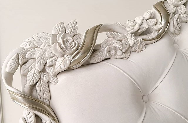

Подскажите, пожалуйста, такая фрезеровка по дереву выполняется на пятиосевом станке ?
Добавлено: 16 окт 2020, 21:07
Gestap
xmurik писал(а): ↑16 окт 2020, 20:51
Такая фрезеровка походу выполняется лепкой из гипса
Добавлено: 16 окт 2020, 21:29
Kupfershcmidt
xmurik писал(а): ↑
такая фрезеровка
Выглядит выполненой вручную....азиаты часто такое вытворяют...азиатское чпу.
