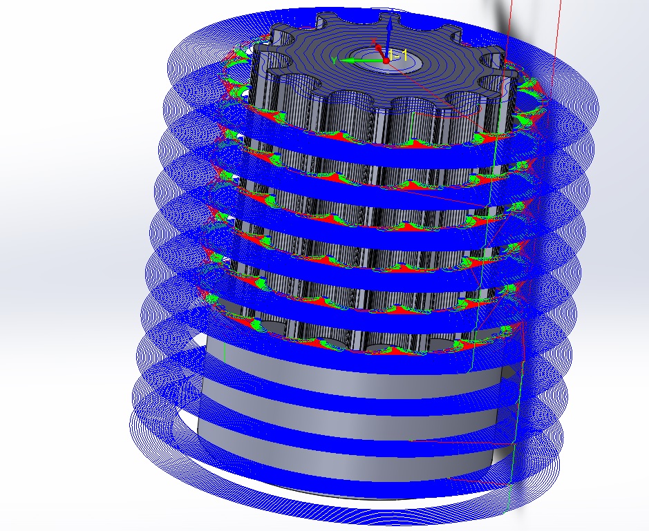

Из прутка, установленного вертикально, третьей фрезой выпиливаю шкив HTD-5m.
pulley.jpg (5766 просмотров) <a class='original' href='./download/file.php?id=179856&mode=view' target=_blank>Загрузить оригинал (349.29 КБ)</a>
А потом хочу взять небольшой отрезной диск и срезать с прутка деталь.
В SolidCam можно задать такое перемещение? На край я открою блокнот и напишу спиральное смещение инструмента от внешнего к внутреннему радиусу. Но может ли так сделать SolidCam?
Re: SolidCAM
Контур, с отступом

sima8520 писал(а):Контур, с отступом
Постепенно, спиралью, заглубит контур до нуля + нужный мне пенёк? С учётом ширины инструмента?
Я вижу что-то ближе к Т-Slot. Но и тот, кажется, не может спирально подходить.
А... ну его в лес, этот солид. Проще на PHP написать отрез.
Как говорится, солиду - солидовое. Пусть занимается своим iMaching.
