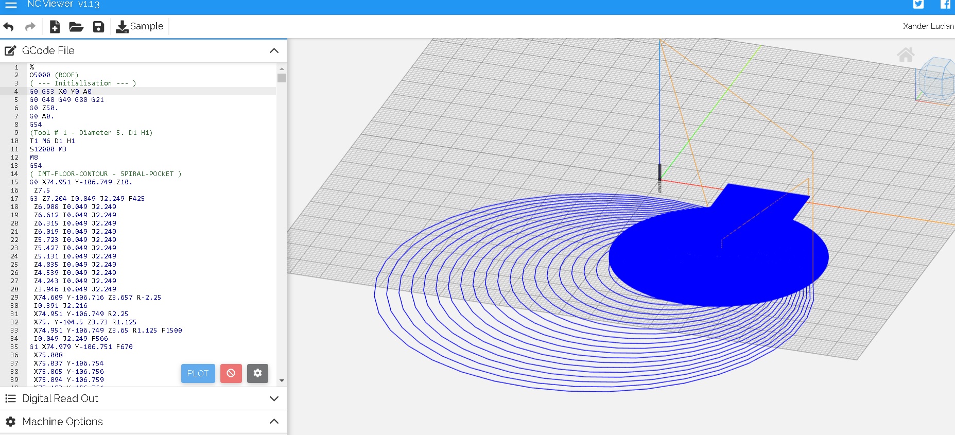

Осваиваю SolidCam. В целом разобрался. Прошу помощи в построцессоре для Mach3.
В этой теме нашёл два. Опробовал оба. На дугах ересь какая-то.
Первый:
err-1.jpg (4715 просмотров) <a class='original' href='./download/file.php?id=175483&mode=view' target=_blank>Загрузить оригинал (520.19 КБ)</a>
Второй:
err-3.jpg (4715 просмотров) <a class='original' href='./download/file.php?id=175484&mode=view' target=_blank>Загрузить оригинал (480.08 КБ)</a>
В SolidCam моём был ещё Mach3_4X_Y. Опробовал и его - тоже сбои.
Кроме ncviewer пробовал непосредственно в Mach3 грузить. Одна загрузилась, но с ошибками. Вторая вовсе не грузится с сообщением "Radius to end of arc differs from radius to startLine xxx".

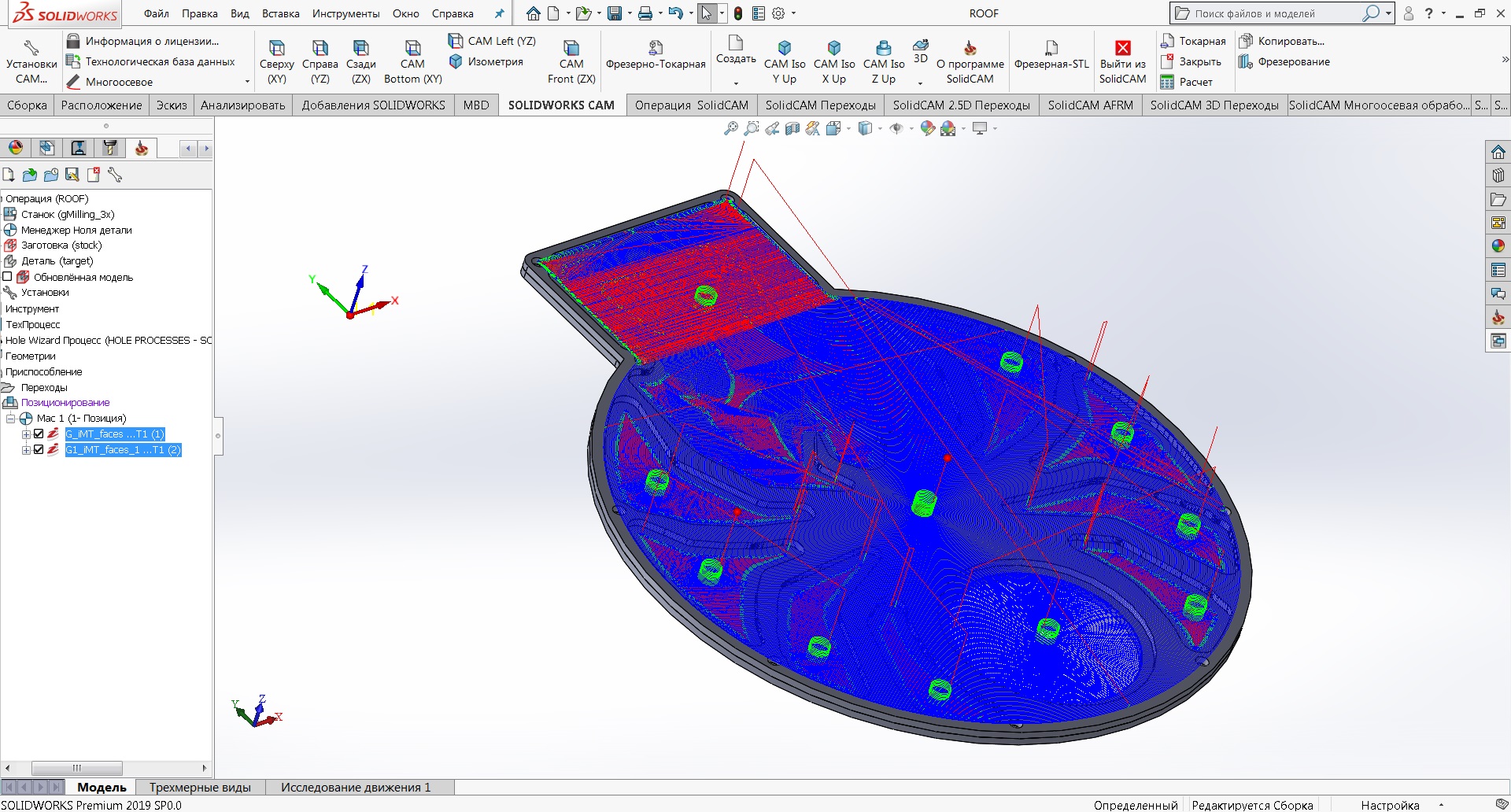

При том, что в самом солиде и его симуляциях всё норм:
09.jpg (4715 просмотров) <a class='original' href='./download/file.php?id=175487&mode=view' target=_blank>Загрузить оригинал (596.8 КБ)</a>
2D iMachining (только за ним и пришёл в солид).

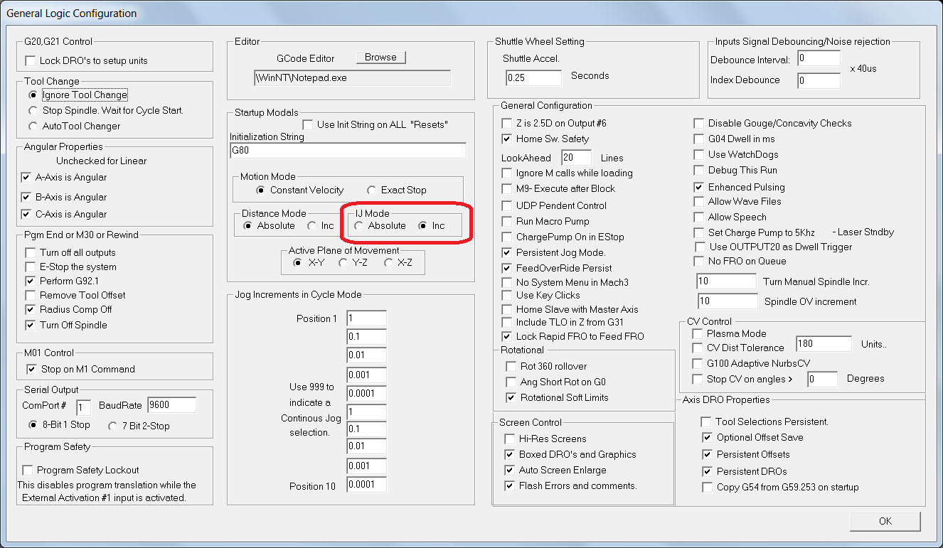

Re: SolidCAM
Добавлено: 23 янв 2020, 16:35
moscow писал(а):Поможите плиз верным ПП или какой-нить вумной настройкой
Переключить в Mach3 как дуги строятся
01.png (4708 просмотров) <a class='original' href='./download/file.php?id=175490&mode=view' target=_blank>Загрузить оригинал (91.74 КБ)</a>
Re: SolidCAM
Добавлено: 23 янв 2020, 16:39
открой текст постпроцесора и найди строку
iArcmode = 3 ;Sets Arc Output Mode (1=AbsIJK, 2=IncIJK, 3=R 360AbsIJK, 4=R 360IncIJK)
В этой строке нужно поменять на iArcmode = 2
Re: SolidCAM
Добавлено: 23 янв 2020, 18:07
moscow
aftaev писал(а):Переключить в Mach3 как дуги строятся
Это помогло.
