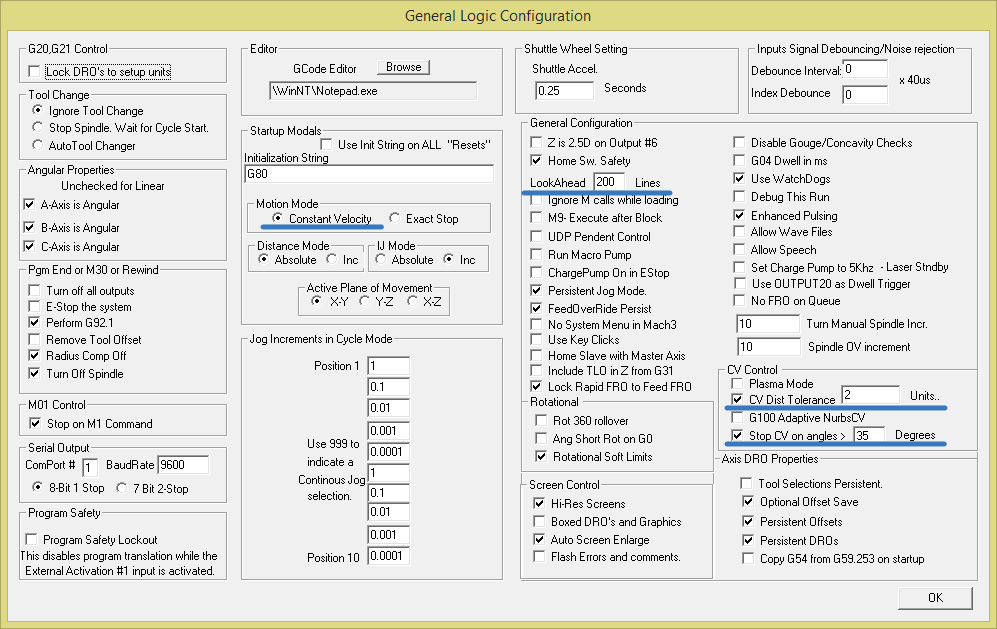

alex310126 писал(а):А подскажите как настроить буфер.
Отвечал на этот вопрос на разных форумах уже раз 100.
Отвечу еще раз:
В окно ввода LookAhead ввести «200» строк.
2015-02-15 00-37-53 Скриншот экрана.png (3207 просмотров) <a class='original' href='./download/file.php?id=56648&mode=view' target=_blank>Загрузить оригинал (31.84 КБ)</a>

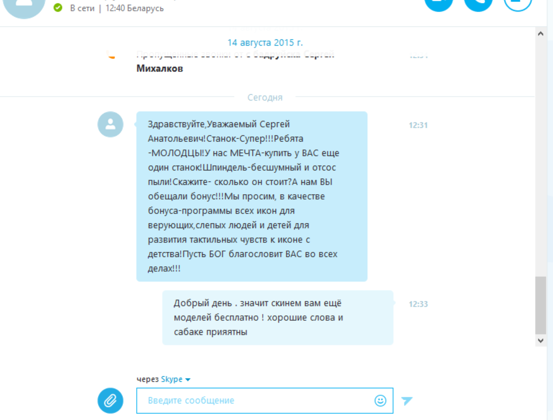

Screenshot_5.png (3023 просмотра) <a class='original' href='./download/file.php?id=56828&mode=view' target=_blank>Загрузить оригинал (359.97 КБ)</a>
еслиб все писали на форумах у кого наши положительные отзывы , то малое количества не довольных было ничтожно!

Это вы хвастаетесь? Вот это я называю "тех.поддержка по-русски"! Чтобы какой-то немец или китаец так ответил клиенту - никогда.

да нет, я писал наш человек как обгадить другова так завсегда готов! как благодарить так у него ломки , и прочтите что написал под фото. на всех форумах что первым делом прочтите что мы такие плохие , а конкретики очень мало, ни какой станок ни модель ни год покупки за 15 лет ! у нас 189 видов . ну вот и приходится копировать и высылать какое тут хвастовство, тут бы хотябы не занижали того что есть!

Фейк!!!!! Это Вам Денис, Артур или Сергей Валентинович написал??? Подобный текст видел в другом форуме.... Админ рассказывал, что от этих сладких текстов, чуть позже трёхэтажные маты. IP-адрес всё говорит... Когда мы с Вами договорились об обмене, в том форуме я Вас оправдывал, писал, что всё можно решить мирным трудом, обо всё можно договориться.... Пока не получил обмен... Остался ЛОХОМ!!! Плохо, что админ удалил практически всю переписку в той теме.
Особенно Вы меня удивили когда написали," Этот человек с меня бесплатно нагло хотел получить станок , ему отказали!", это значит я пришёл к Вам и сказал,
-давайте мне станок
-нет не дадим
-ладно, тогда буду писать про Вас в форумах грязь...
Как то смешно выглядит :-)
