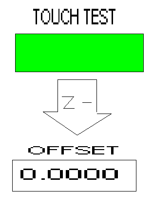

Имхо:
- Нормальное видео.
- Можно дополнить качественным фото платы (панорама, и увеличенное фото в изонометрии части дорожки, для оценки глубины фреза).
- Это не дело тестером цепь тестить, на панельку "Compensation" (та что справа) срочно надо добавить индикацию Probe (даже спикер можно прикрутить), и кнопочка былабы полезна.
Какая толщина ПП?
п.с.
не понятно почему как финиш контуровки платы нет.

Индикацию состояния пина probe (например зеленый замкнуто, желтый разомкнуто).
И кнопочку, при нажадии на которую проб по z опускался до замкания цепи, с возвратом или без на исходную (на момент нажатия кнопки, иходная).
Re: EMC2 и неровная поверхность гравировки [РЕШЕНО]
про индикацию пина, нужно просто добавить в xml еще один LED и присоединить к нему motion.probe-input.
Т.е.
net probe-led motion.probe-input => pyvcp.probe-led
Про кнопочку чуть сложнее, позже напишу, надо бежать ...

В файле compensation_pyvcp.xml, после следующего кода
	<labelframe text="Error">
			<rectled>
				<halpin>"error-led"</halpin>
				<height>"100"</height>
				<width>"100"</width>
				<on_color>"green"</on_color>
				<off_color>"red"</off_color>
			</rectled>
	</labelframe>
Добавли следующее:
	<labelframe text="Probe">
			<rectled>
				<halpin>"probe-led"</halpin>
				<height>"200"</height>
				<off_color>"yellow"</off_color>
			</rectled>
	</labelframe>
Все ок, появился лед.
В custom_postgui.hal
добваил
#это мы настраиваем led
При запуске выдает ошибку: custom_postgui.hal:45: Pin 'motion.probe-input' was already linked to signal 'probe-in'

2cme писал(а):При запуске выдает ошибку: custom_postgui.hal:45: Pin 'motion.probe-input' was already linked to signal 'probe-in'
Это сообщение говорит что Pin 'motion.probe-input' был уже завязан на 'probe-in' (в hal основной конфигурации), смысл в том теперь, чтобы сделать связку 'probe-in' с pyvcp.probe-led.
Станок->HAL-метр->Сигналы->probe-in (true - при замыкании; false - при размыкании).
Романов Семен писал(а):net probe-led motion.probe-in => pyvcp.probe-led
попробуй так.
А это ...
Сообщения: 8167
Репутация: 1589
Сообщение nkp »
наверное вы их по разному назвали
попробуйте вместо net probe-led motion.probe-input => pyvcp.probe-led

В HAL-метр
probe-in в закладке сигналы
motion.probe-input в закладке ножки.
Nick написал "net probe-led motion.probe-input => pyvcp.probe-led", то есть ножку законектил на led, но получается нельзя дублировать net.
Я как бы об этом говорю.
