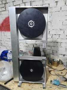

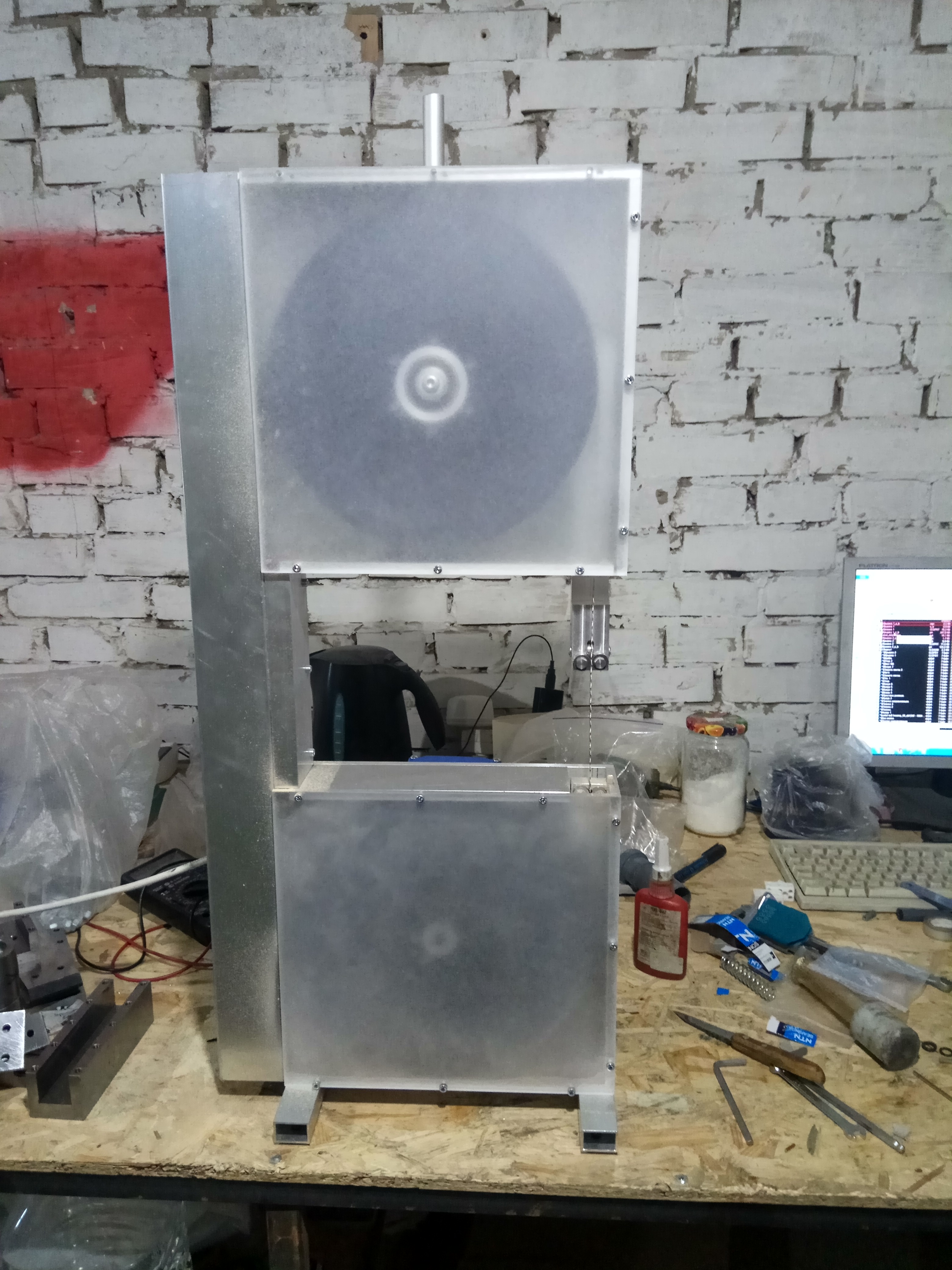

Запилил ленточную пилу по дереву.
Осталось в ближайшем будущем забрать детали с токарки.
IMG_20190302_125829_HDR.jpg (10127 просмотров) <a class='original' href='./download/file.php?id=158195&sid=c5e5fec5695d89918a8d77347f7f283d&mode=view' target=_blank>Загрузить оригинал (2.14 МБ)</a>
Chili
Сообщения: 1222
Репутация: 1074
Откуда: Таганрог
Re: Мои поделки
Сообщение Chili »
Дмитро - приветствую)). Размер то напишите пожалуйста...я чуть с дубу не рухнул с первого взгляда :hehehe: подумал шо во весь рост :D и из плит цельных ну ваще крута :good: :hehehe:
Дмитро
Сообщения: 857
Репутация: 1139
Откуда: Киев
Re: Мои поделки
Сообщение Дмитро »
Chili писал(а):Размер то напишите пожалуйста...
Габариты 740х385х68 мм, под полотно 1712 мм, максимальная высота реза 160 мм.

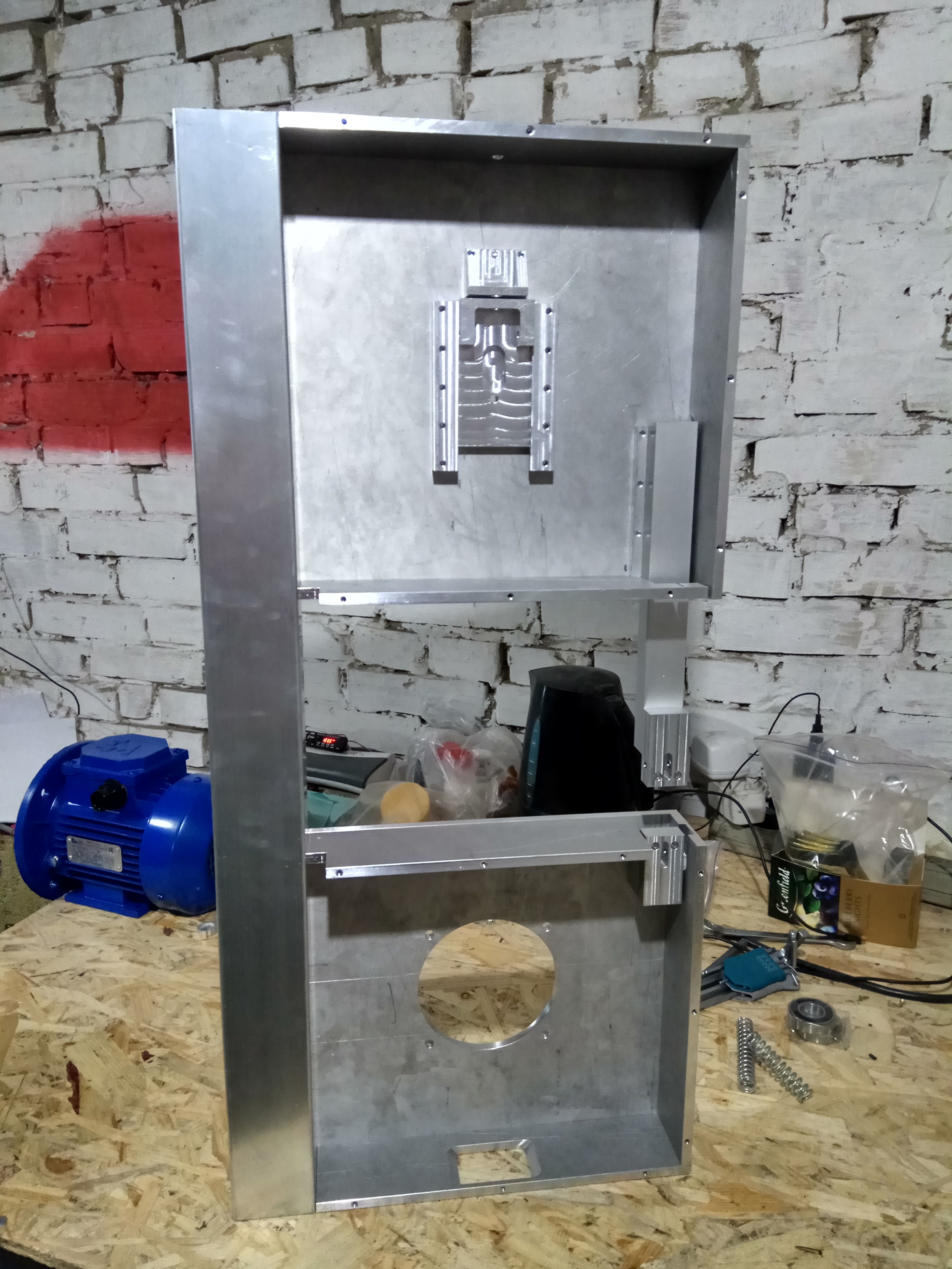

IMG_20190311_110232.jpg (9916 просмотров) <a class='original' href='./download/file.php?id=158812&sid=c5e5fec5695d89918a8d77347f7f283d&mode=view' target=_blank>Загрузить оригинал (3.77 МБ)</a>

Сообщение Дмитро »
Осталось допилить стол (временно будет с дсп) и отвод пыли.
Добавил механизм снятия нагрузки с полотна, когда пила не используется.
IMG_20190328_102606_HDR.jpg (9636 просмотров) <a class='original' href='./download/file.php?id=159840&sid=c5e5fec5695d89918a8d77347f7f283d&mode=view' target=_blank>Загрузить оригинал (2 МБ)</a>
Dimka
Сообщения: 1286
Репутация: 347
Настоящее имя: Дима
Re: Мои поделки
Сообщение Dimka »
Дмитро писал(а):Добавил механизм снятия нагрузки с полотна, когда пила не используется.
А зачем такое?
Дмитро
Сообщения: 857
Репутация: 1139
Откуда: Киев
Re: Мои поделки
Сообщение Дмитро »
А зачем такое?
Полотно дольше прослужит.

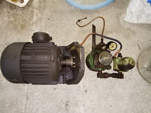

Обзавелся железками (еще часть в пути), для очередной поделки.
IMG_20190414_071116.jpg (9257 просмотров) <a class='original' href='./download/file.php?id=161105&sid=c5e5fec5695d89918a8d77347f7f283d&mode=view' target=_blank>Загрузить оригинал (4.47 МБ)</a>

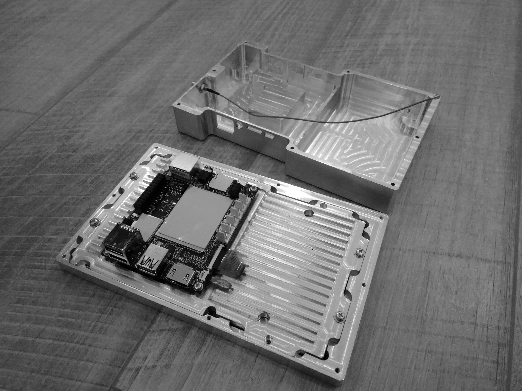

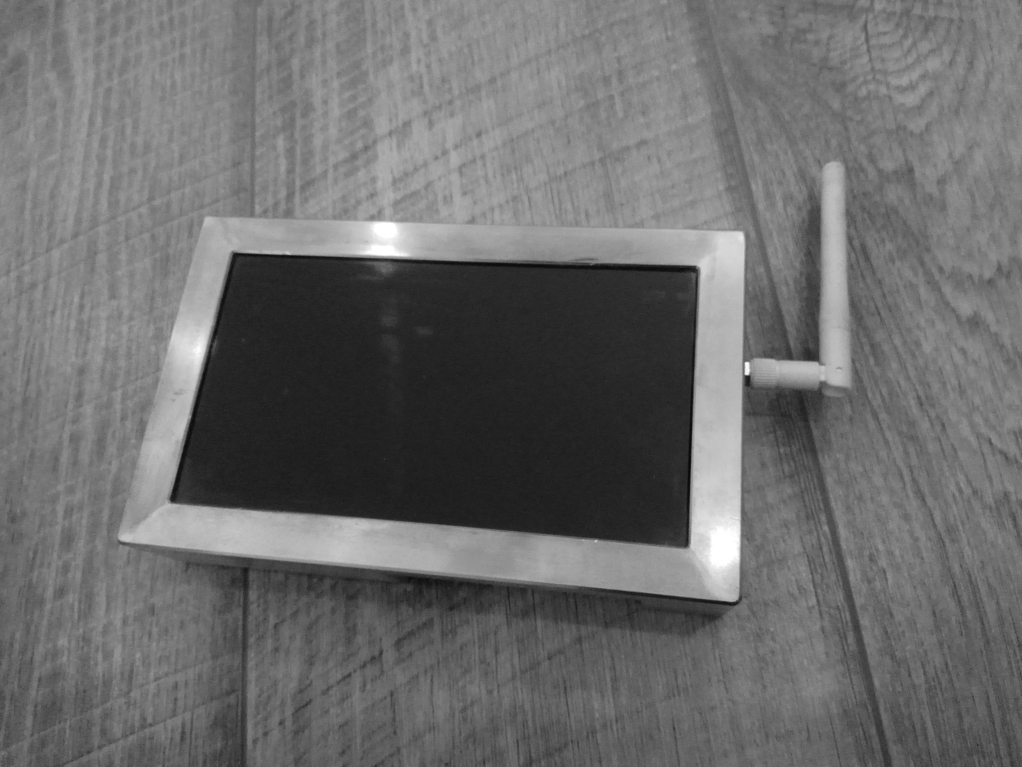

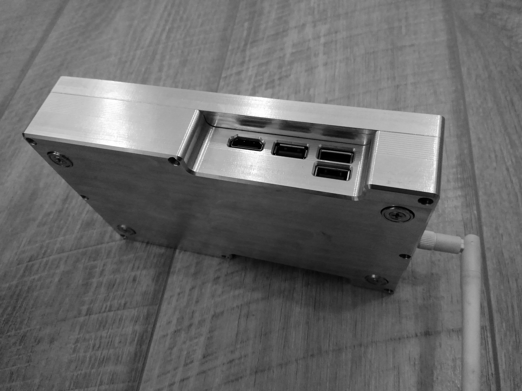

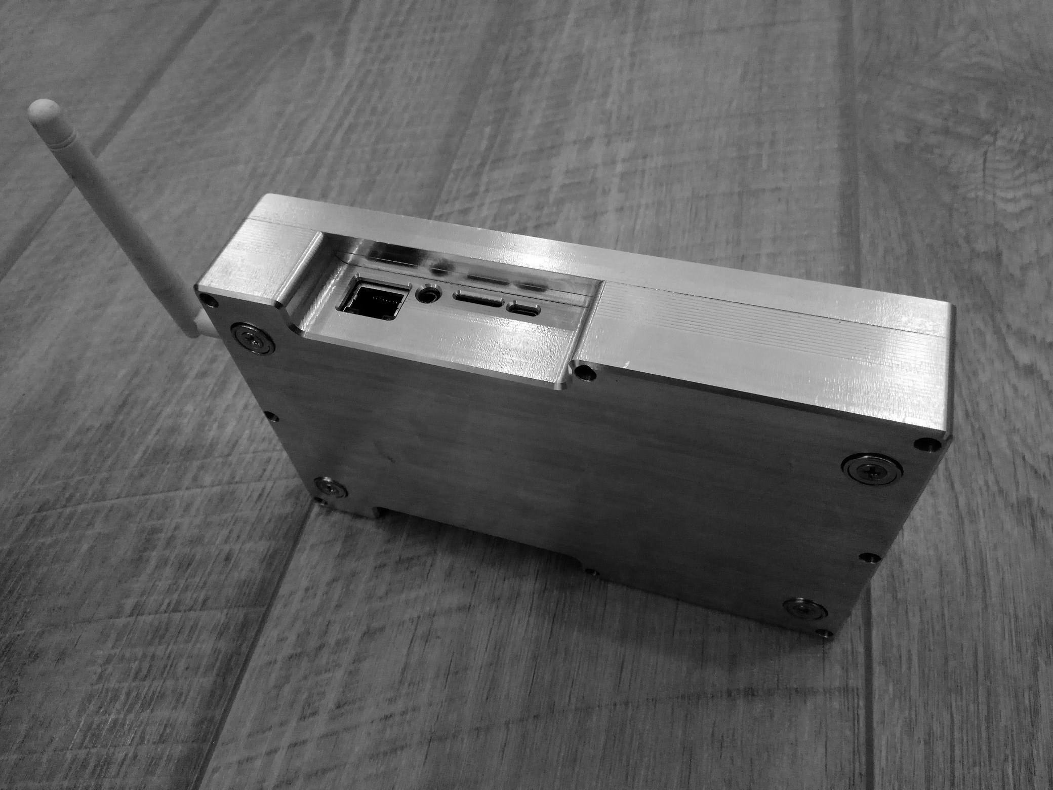

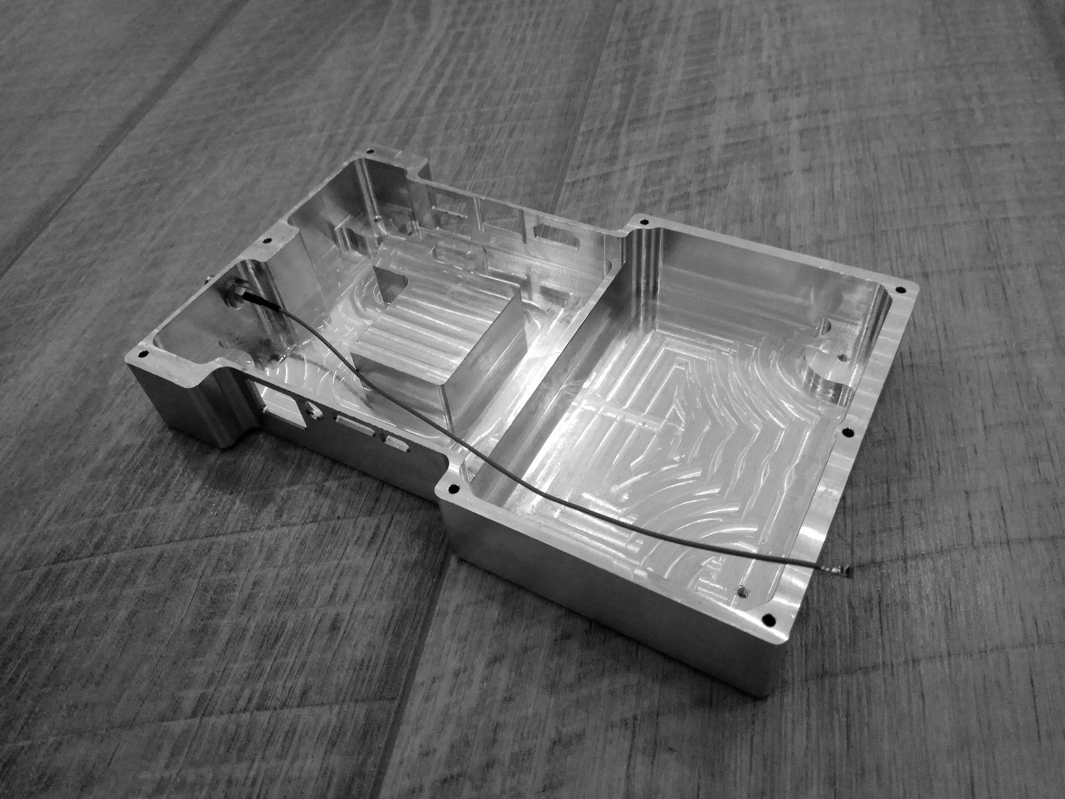

Пол года спустя, железка понадобилась, в срочном порядке изготовилась вторая половина.
Внутри расположатся четыре резервные аккумулятора 18650, и будет использоваться в качестве DNC
IMG_20190508_201801.jpg (9090 просмотров) <a class='original' href='./download/file.php?id=162465&sid=c5e5fec5695d89918a8d77347f7f283d&mode=view' target=_blank>Загрузить оригинал (901.84 КБ)</a>
IMG_20190508_201834.jpg (9090 просмотров) <a class='original' href='./download/file.php?id=162466&sid=c5e5fec5695d89918a8d77347f7f283d&mode=view' target=_blank>Загрузить оригинал (959.81 КБ)</a>
IMG_20190508_201846.jpg (9090 просмотров) <a class='original' href='./download/file.php?id=162467&sid=c5e5fec5695d89918a8d77347f7f283d&mode=view' target=_blank>Загрузить оригинал (871.41 КБ)</a>
IMG_20190508_201309.jpg (9090 просмотров) <a class='original' href='./download/file.php?id=162464&sid=c5e5fec5695d89918a8d77347f7f283d&mode=view' target=_blank>Загрузить оригинал (976.06 КБ)</a>
IMG_20190508_201240.jpg (9090 просмотров) <a class='original' href='./download/file.php?id=162463&sid=c5e5fec5695d89918a8d77347f7f283d&mode=view' target=_blank>Загрузить оригинал (1.03 МБ)</a>
Dimka
Сообщения: 1286
Репутация: 347
Настоящее имя: Дима
Re: Мои поделки
Сообщение Dimka »
Дмитро писал(а): будет использоваться в качестве DNC
Что такое DNC? А то гугл одну косметику выдаёт.
_taras_
Сообщения: 541
Репутация: 69
Re: Мои поделки
Сообщение _taras_ »
Dimka писал(а):Что такое DNC?
DNS-клиент - сервер имен для преобразования IP адресов в простые доменные имена
Duhas
Сообщения: 1842
Репутация: 285
Откуда: Красноярск
Re: Мои поделки
Сообщение Duhas »
в ЧПУшном мире это загрузка кода с внешнего устройства на сколь я помню )
Дмитро
Сообщения: 857
Репутация: 1139
Откуда: Киев
Re: Мои поделки
Сообщение Дмитро »
DNC (Direct Numerical Control)—системы прямого числового управления группами станков от одной ЭВМ
На станке мало памяти для программ, DNC по запросу ЧПУ отправляет по rs232 часть программы, и это происходит непрерывно до конца кода. Так можно выполнять программы размером в сотни мегабайт.

Дмитро писал(а):будет использоваться в качестве DNC

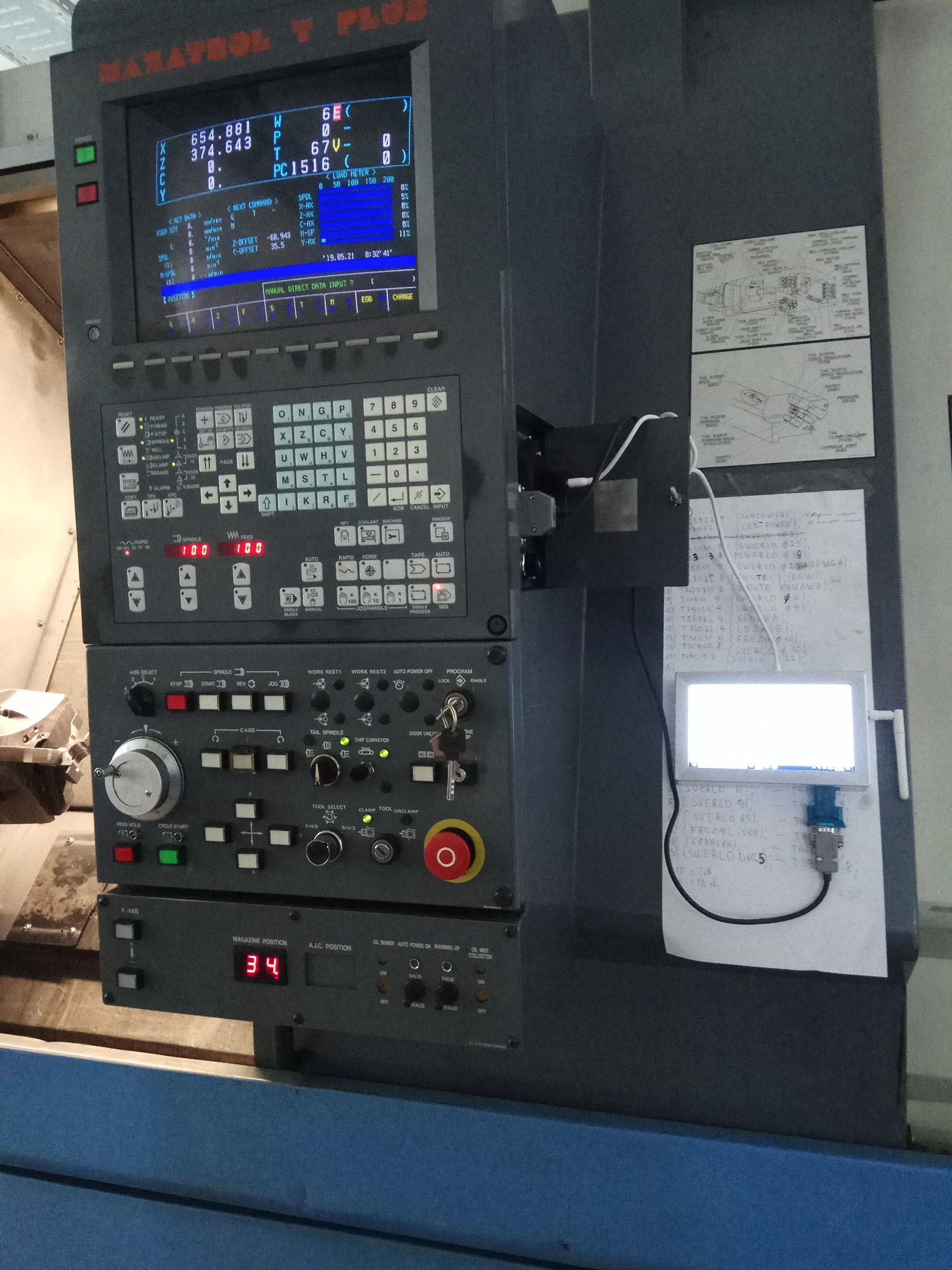

Новое место жительства.
IMG_20190522_105051.jpg (8752 просмотра) <a class='original' href='./download/file.php?id=163284&sid=c5e5fec5695d89918a8d77347f7f283d&mode=view' target=_blank>Загрузить оригинал (1.22 МБ)</a>
