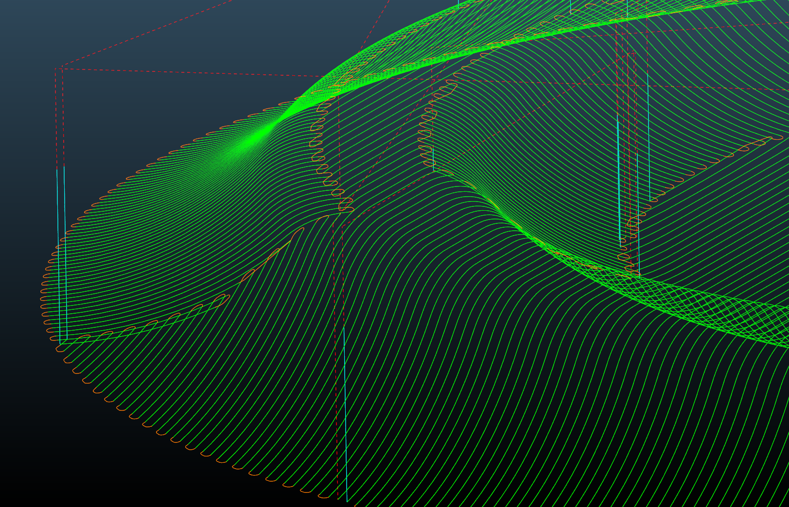

Я когда писал, что LinuxCNC с тяжелыми УП не справится - думал про отсутствие полноценного LookAhead.
Untitled-1.png (3556 просмотров) <a class='original' href='./download/file.php?id=23913&mode=view' target=_blank>Загрузить оригинал (431.04 КБ)</a>
Например, вот такая траектория может занимать довольно большой объем т.к. сохранить я ее могу только мелкими прямолинейными кусочками.
На каждую рыжую дугу (которые лежат на криволинейной поверхности) приходится больше 100 строк кода, и обработка таких УП в LinuxCNC будет очень тоскливой.
А килофлоп без проблем съедает такую траекторию - лишь бы 16 МБ оперативки хватило для буфера предстоящих сегментов.
