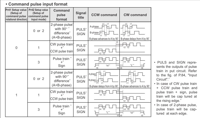

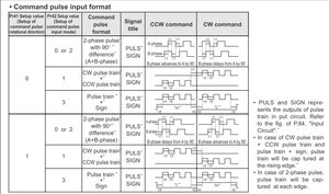

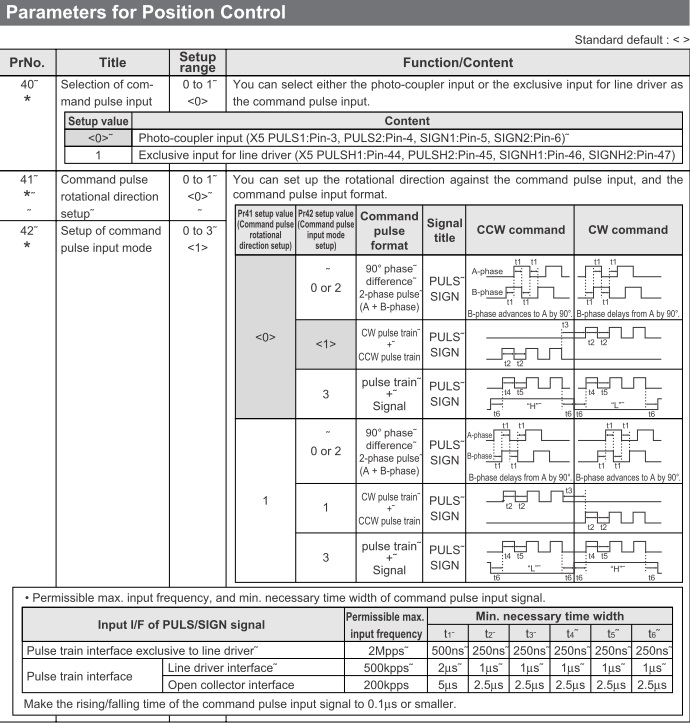

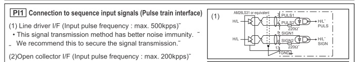

У кого каие идеи будут, в настройках драйвера пробовал менять тип входного сигнала 4 варианта. Какой из них мне надо поставить? Я понимаю, что параметр 40 поставить в ноль, Параметр 41 это инверсия сигнала? А какой должен быть 42?
команды.jpg (2496 просмотров) <a class='original' href='./download/file.php?id=31873&mode=view' target=_blank>Загрузить оригинал (96.68 КБ)</a>
у меня такой вариант подсоединения (2490 просмотров) <a class='original' href='./download/file.php?id=31874&mode=view' target=_blank>Загрузить оригинал (38.74 КБ)</a>
команды 3.jpg (2490 просмотров) <a class='original' href='./download/file.php?id=31876&mode=view' target=_blank>Загрузить оригинал (181.3 КБ)</a>

в настройках указал параметр 49 вместо 0 сделал 2500 и ось стала бегать в 4 раза быстрей, до этого после ремонта кабеля она ездила от Lcnc со скорость в 4 раза медленнее положенного (как до поломки кабеля и сброса параметров драйвера на дефолтные)
