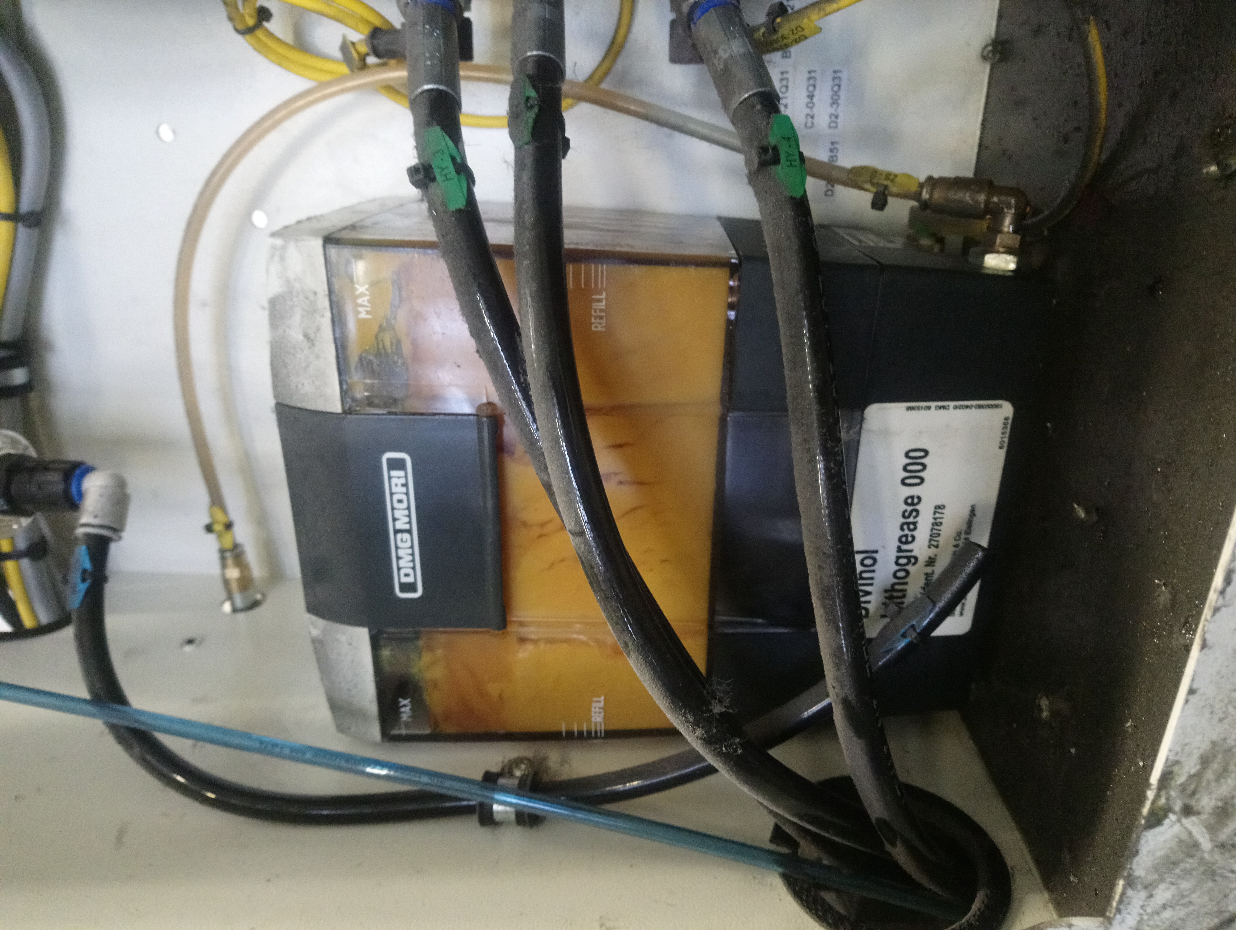

Сдесь тоже 000 но смазка как-бы не жидкая (2686 просмотров) <a class='original' href='./download/file.php?id=193981&mode=view' target=_blank>Загрузить оригинал (4.57 МБ)</a>
knifemaker писал(а): ↑28 мар 2021, 08:35 написано же на фото немецким языком: «рекомендуется только смазки 000 и 00».
т.е. очень жидкие и жидкие.
а что там сейчас залито - вопрос к тому, кто заливал.
