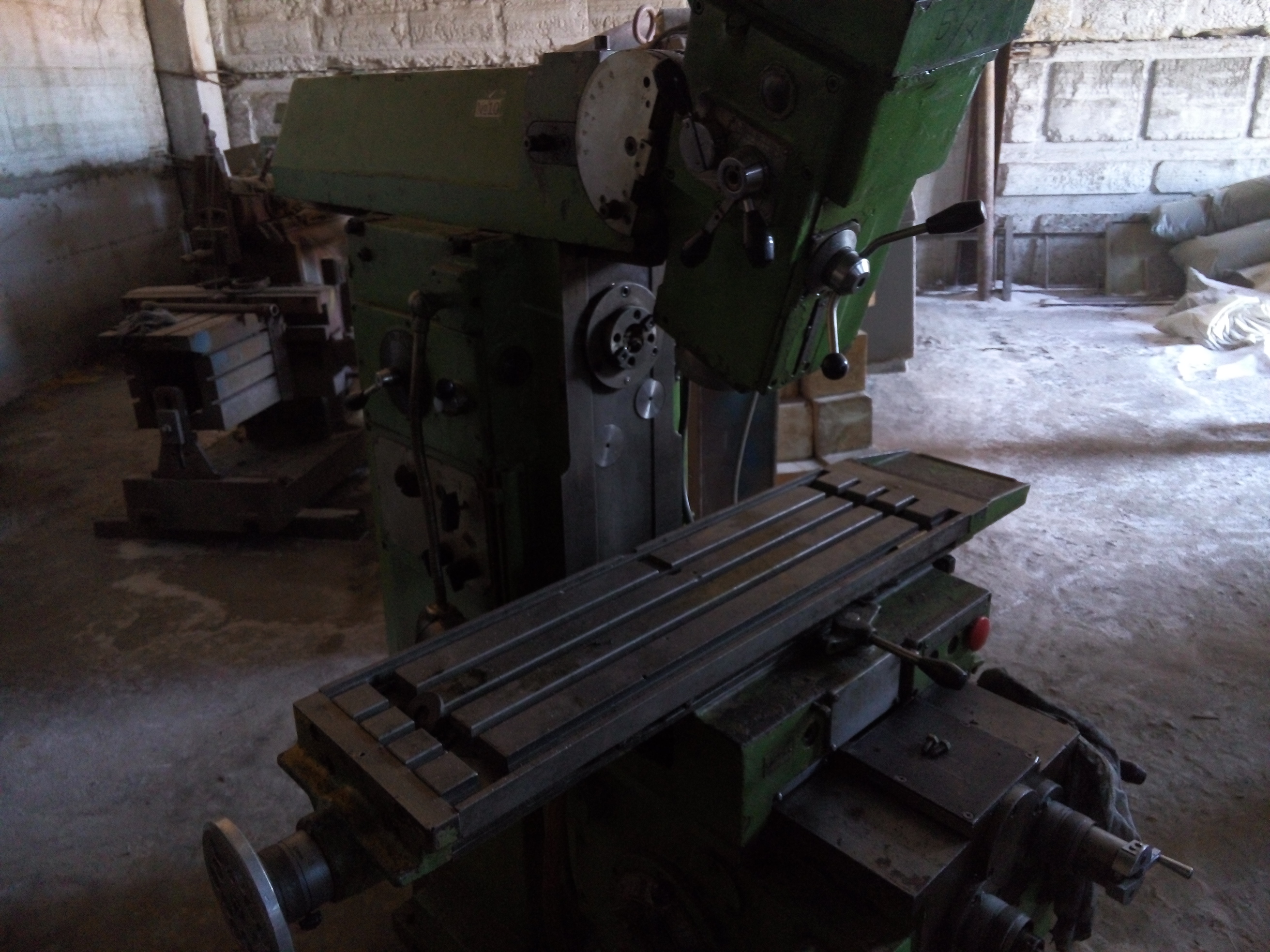

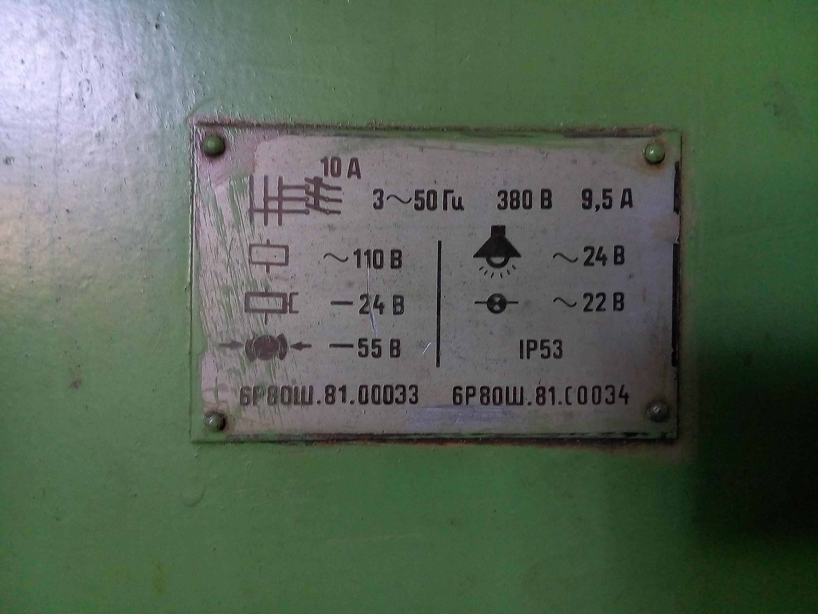

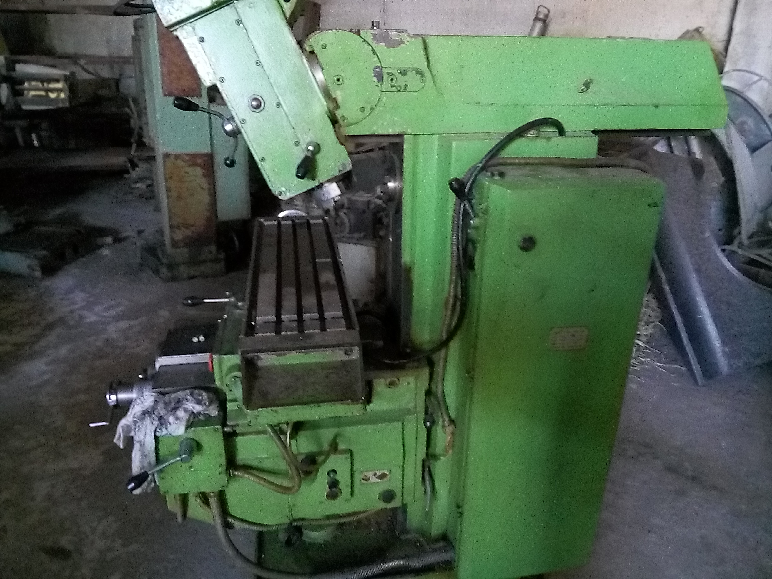

aftaev У тебя ось Y на цепи была? А то проскочил на склад где стоит станок оглядел по быстрому, правда там не так светло, сфоткал бирку и по бирке он 6Р80Ш. И в темени глянув под низ оси Y по моему увидел цепь или я ошибаюсь?
Даа и голова там конечно проблемная будет :(

RuslanOD писал(а):aftaev У тебя ось Y на цепи была?
Если ты про хобот что сверху выдвигается, то был и есть на цепи.
RuslanOD писал(а):Даа и голова там конечно проблемная будет
За универсальность платить нужно ;)

aftaev писал(а):Если ты про хобот что сверху выдвигается, то был и есть на цепи.
А ты серву ставил на цепь, без швп?
Re: установка ЧПУ на 6Т80Ш
RuslanOD писал(а):А ты серву ставил на цепь, без швп?
У меня верх вообще не ездит от ЧПУ. От ЧПУ ездит только сам стол. Когда нужно хобот двигаю ручками. Ослабляются прижимные винты, и кручу звездочку которая тянет цепь.

А если хобот выдвинуть максимум на себя, зафиксировать то получиться рабочее поле увеличить? Конечно без претензии на силовые обработки стали.
RuslanOD писал(а):А если хобот выдвинуть максимум на себя, зафиксировать то получиться рабочее поле увеличить?
Стол ходит что то 250мм по Y.
Но бывает так что нужно из заготовки вырезать какую нибудь деталь. Вот пример деталь шириной 350мм Re: Восстановление плоскошлифовального 3Г71 #119
Заготовка если не ошибаюсь была 400мм. Заготовку положил примерно на середину стола, закрепил. Выдвинул хобот на сколько нужно, фрезернул одну сторону, потом хобот убрал так чтобы он как можно меньше был выдвинут и фрезернул другу сторону. Так была вырезана деталь из заготовки.
Потом стол по Y установил по центру и хобот выдвинул так чтобы фреза была по центру детали. А сами квадратные отверстия уже вырезалось на ЧПУ - включил и ушел.
