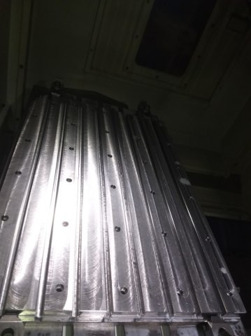

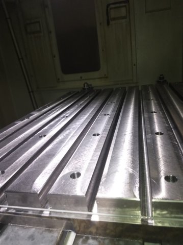

Прислали несколько промежуточных фоток моего стола...
На данные момент он вот в таком состоянии:
SAVE_20201112_170609.jpg (2099 просмотров) <a class='original' href='./download/file.php?id=188720&mode=view' target=_blank>Загрузить оригинал (58.17 КБ)</a>
SAVE_20201112_170558.jpg (2099 просмотров) <a class='original' href='./download/file.php?id=188721&mode=view' target=_blank>Загрузить оригинал (99.78 КБ)</a>
SAVE_20201112_170603.jpg (2099 просмотров) <a class='original' href='./download/file.php?id=188722&mode=view' target=_blank>Загрузить оригинал (63.17 КБ)</a>
Обещают в конце месяца отдать...
Уже прям мечтаю о нормальном жёстком столе с ровными Т-пазами)
Ну и прикупил вакуумный насос, попался 2нвр-5дм прям у меня в городе за недорого, надеюсь скоро осилю и вакуумный столик на новый станок.

Это сталь или чугун?
Re: Тяжелый портальник 800*500
Добавлено: 21 ноя 2020, 09:47
Umnik
Сталь45
Заготовка была 50 мм, по факту надеюсь стол 48 в толщину должен выйти.
Добавлено: 21 ноя 2020, 11:06
sorter
Ну у вас стол неподвижный, особой жесткости и не нужно если основание ровное. Хотя 50мм плита, это не кусок фольги) Я так понимаю просто из куска вам фрезеруют и шлифуют без термички? Ценник озвучите потом? Ну или в личку напишите и место где делали.
Добавлено: 21 ноя 2020, 14:13
Umnik
Да, делают из куска 50 мм плиты
Термички не будет, как и шлифовки.
Я что то боюсь, что на таком размере все равно накосячат где то по толщине, так что просто пыльну самим станком после установки и выставления.
По цене пока окончательно не ясно, но порядка 70 тыс. примерно получается.
Делают у меня в городе по знакомству, так сказать.
Добавлено: 21 ноя 2020, 15:02
а зачем он вообще нужен?
ты ведь шпаклю используешь, и всё равно сверху будешь ставить жертвенник.
Добавлено: 21 ноя 2020, 15:13
Umnik
Далеко не всегда
На шпакле то, что удобно именно на ней
Постоянно работаю в тисках, частенько в поворотке.
Прижимами пользуюсь тоже.
Ну и по пазам позиционироваться удобно - сунул кмд в паз, прижал к ним детальку, притянул прижимами - готово.
В общем, пазы на мой взгляд совсем не лишние на станке.
Добавлено: 21 ноя 2020, 15:16
это всё понятно, я к тому что можно было купить плиту люма 50мм и самому всё сделать
или не?
Добавлено: 21 ноя 2020, 15:27
Umnik
Ну сам я такого размера стол не сделаю.
Нужно иметь возможность подвести и вывести фрезу из т-паза...
Ну и я не хотел изначально люминиевый стол.
Кусок дюраля такого размера выходит примерно в полцены стального стола, уж лучше поднапрячься разок, но получить гораздо лучший по характеристикам результат.
Добавлено: 21 ноя 2020, 15:33
yellosax
150кг стол прилично так ))) Стол не подвижный можно было и дюральку, но стальной будет долговечнее и надёжнее на Т пазах, моё мнение
Добавлено: 21 ноя 2020, 15:36
Umnik
Ну вот и я так решил)
У стального жесткость повыше будет, износостойкость получше...
Но дороже, конечно, от этого никуда не уйти в моем случае.
Добавлено: 21 ноя 2020, 16:35
Chili
Нужно было в бетонную станину на этапе армирования замуровать стальной квадрат с промежутками под пазы )),а по полю выход ты нашел бы ))
Добавлено: 21 ноя 2020, 17:00
Как по мне заморачиваться с таким столом из дюраля это деньги на ветер, ушатается он довольно быстро
Как вариант большая усп плита с позиционированием по штифтам
Добавлено: 21 ноя 2020, 17:17
Umnik
Chili писал(а): 21 ноя 2020, 16:35 Нужно было в бетонную станину на этапе армирования замуровать стальной квадрат с промежутками под пазы )),а по полю выход ты нашел бы ))
Да чет боюсь, что расшатает такие закладные от постоянных выгибающих нагрузок, как их ни крепи...
Хотя в целом мысль конечно интересная, как бюджетный вариант стола - почему бы и нет)
Колян, ну совсем бессмысленным это не назвать, даже с дюралевым вариантом.
У меня на старом станке как раз столик из дюралевой плиты в95пчт 40 мм толщиной.
Считаю, что со столом из профиля, даже самым жирным, его не сравнить - это все же другой имхо уровень.
И в общем то никаких проблем с ним не наблюдается, единственное, что он коцается конечно в процессе эксплуатации посильнее стального.
Но в моем теперешнем случае конечно лучше доплатить 30ку, но все же получить стальной нормальный стол.
А усп плиты смотрел, но такого размера не нашел - 800*560
Да и вообще, я ни разу не встречал в продаже усп больше 300-400 мм, честно говоря...
